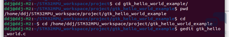

1.创建代码空间
首先使用mkdir命令创建存放代码的文件夹
创建一个名为gtk_hello_world_example的文件夹用来存放工程
mkdir /home/ddj/STM32MPU_workspace/project/gtk_hello_world_example
使用cd命令切换到文件目录下
cd /home/ddj/STM32MPU_workspace/project/gtk_hello_world_example
使用gedit文本编辑器创建gtk_hello_world.c
gedit gtk_hello_world.c

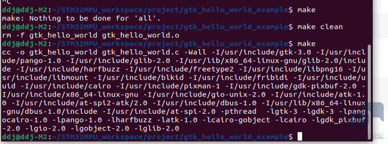

bash中使用make编译
make
如果出现以下报错
G_APPLICATION_DEFAULT_FLAGS’ was not declared in this scope
在github中的描述如下
Ubuntu 22.04 has GLib-2.0 version 2.72. G_APPLICATION_DEFAULT_FLAGS is a new flag since GLib-2.0 version 2.74. So, the system issued an error.
我们需要将代码中的G_APPLICATION_DEFAULT_FLAGS 替换为G_APPLICATION_FLAGS_NONE
该报错为版本不兼容导致就版本中的定义在新版本中删除导致

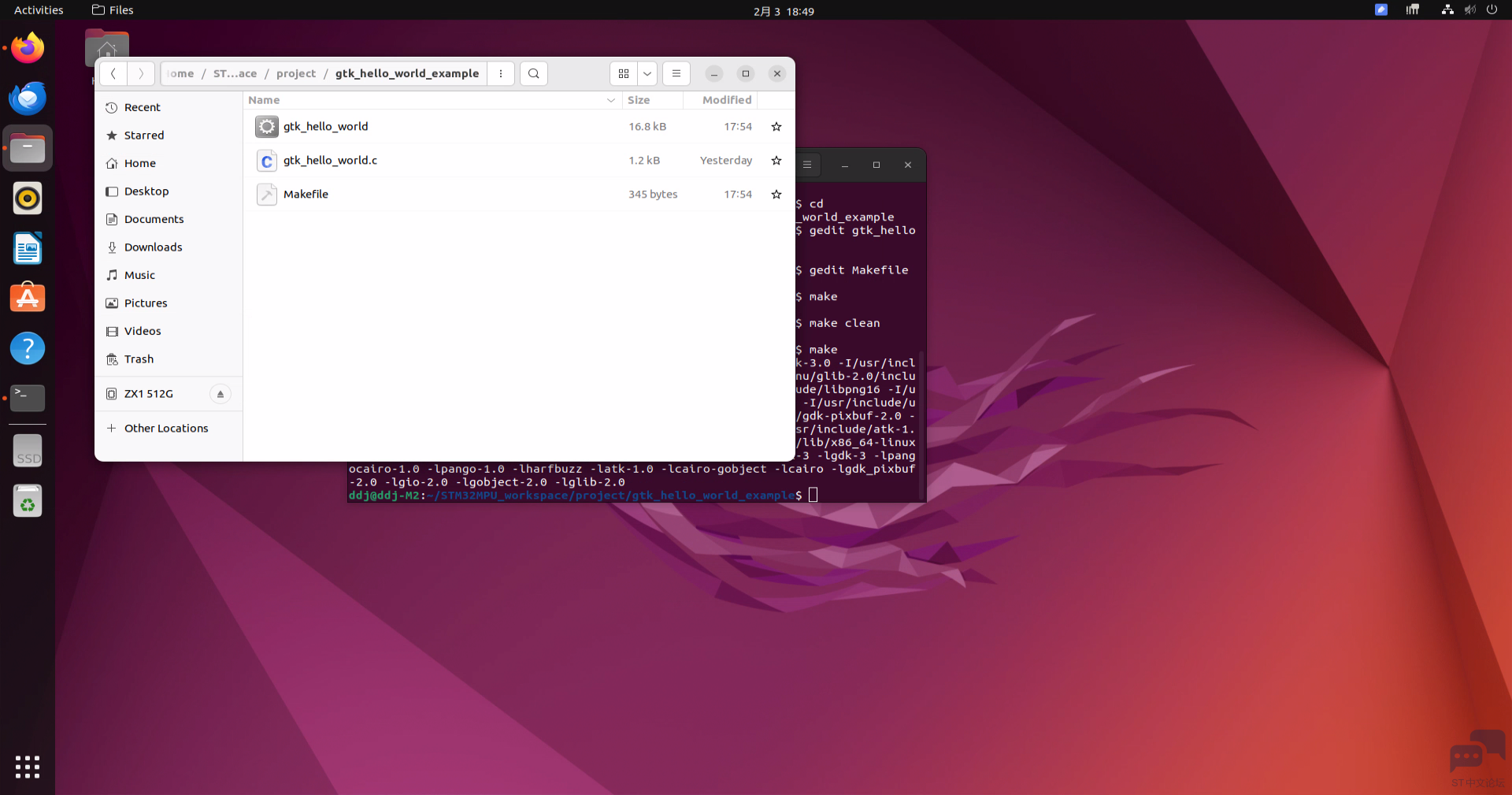

重新make
make
此时在目录下有三个文件
我们将gtk_hello_world文件拷贝到MP135开发板上

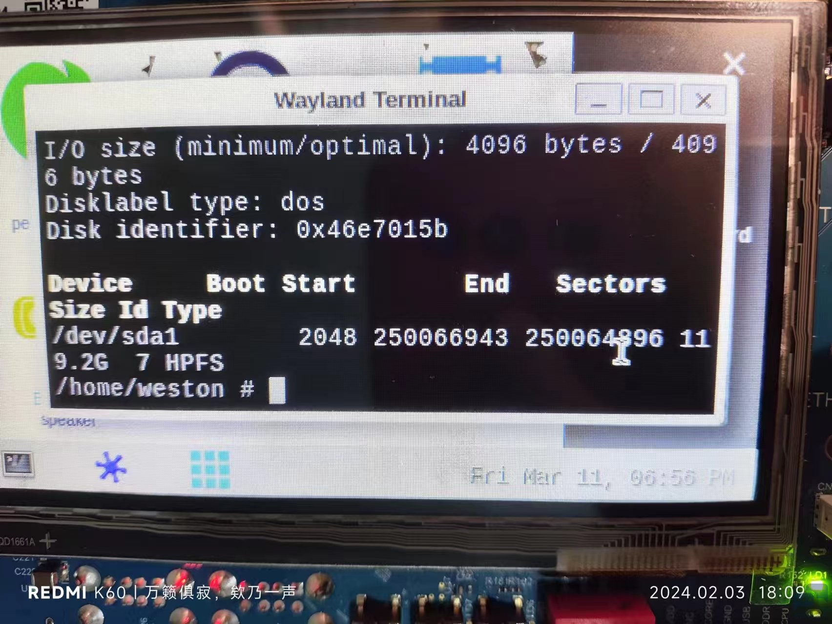

在mp1开发板中首先挂在U盘到mnt分区
查看本地 已存在 U 盘状态,查看文件路径。首先切换到超级用户使用su命令
使用fdisk命令即可查看挂载的U盘
su  #切换用户
fdisk -l
为挂载 U 盘创建一个文件夹
sudo mkdir /dev/media
通过步骤 1 可查询到 u 盘的存放路径,输入下面命令即可实现 U 盘挂载功能
sudo mount /dev/sda1  /dev/media
/dev/sdb1 为 U 盘存放路径,/dev/media 为挂载文件夹

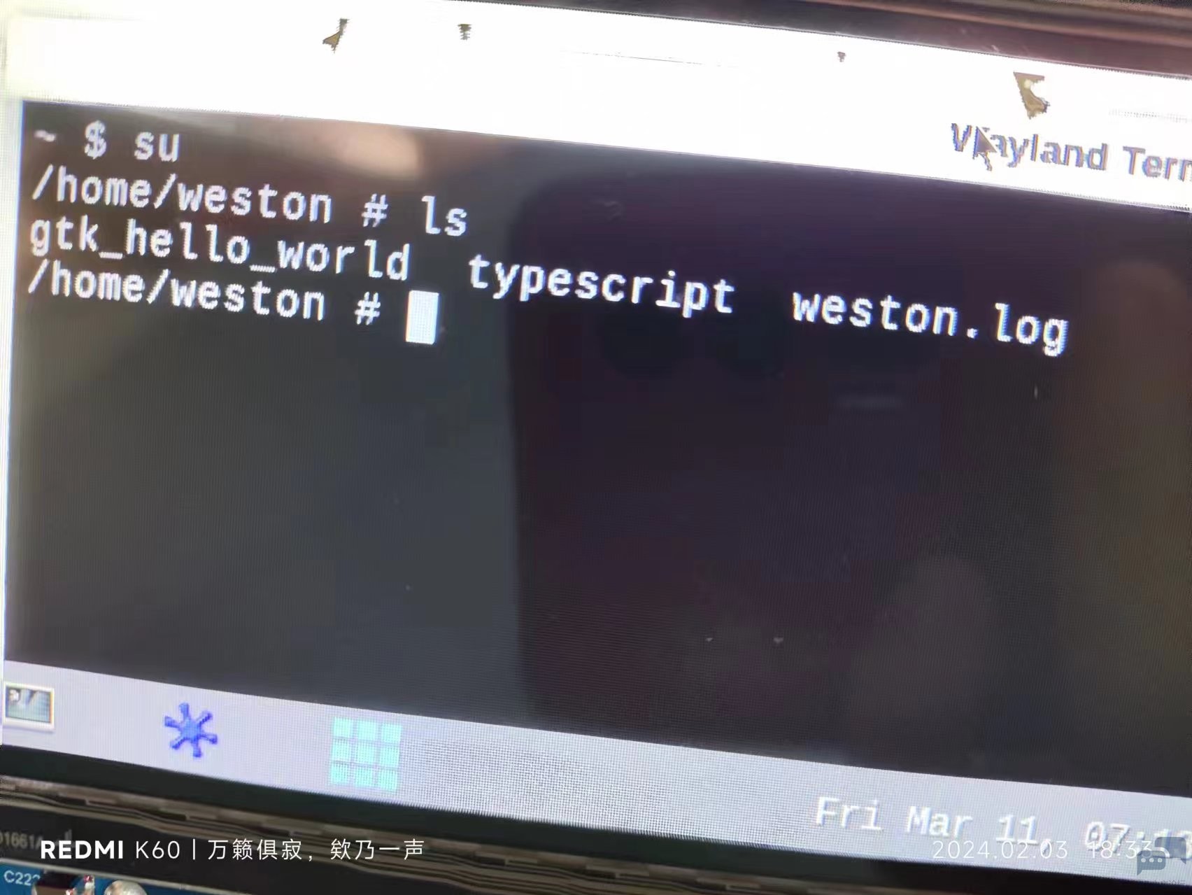

使用cp命令将可执行文件放到home目录下
cp /dev/media/gtk_hello_world  /home/weston
ls
执行
cd /home/weston/
 su -l weston -c "/home/weston/gtk_hello_world"

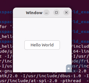

连接终端 可以看到终端中输出的串口信息
还有窗口文件
