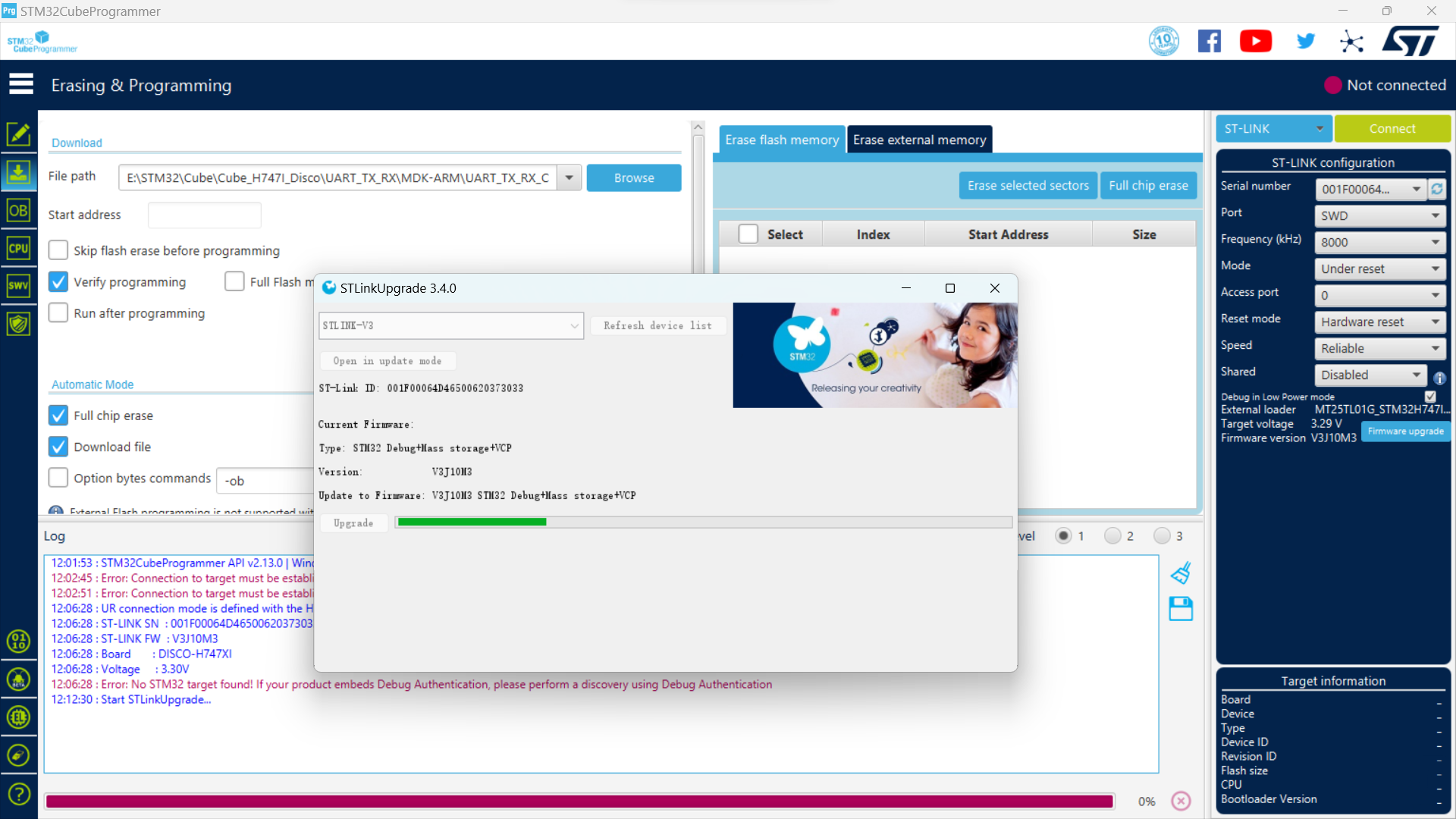

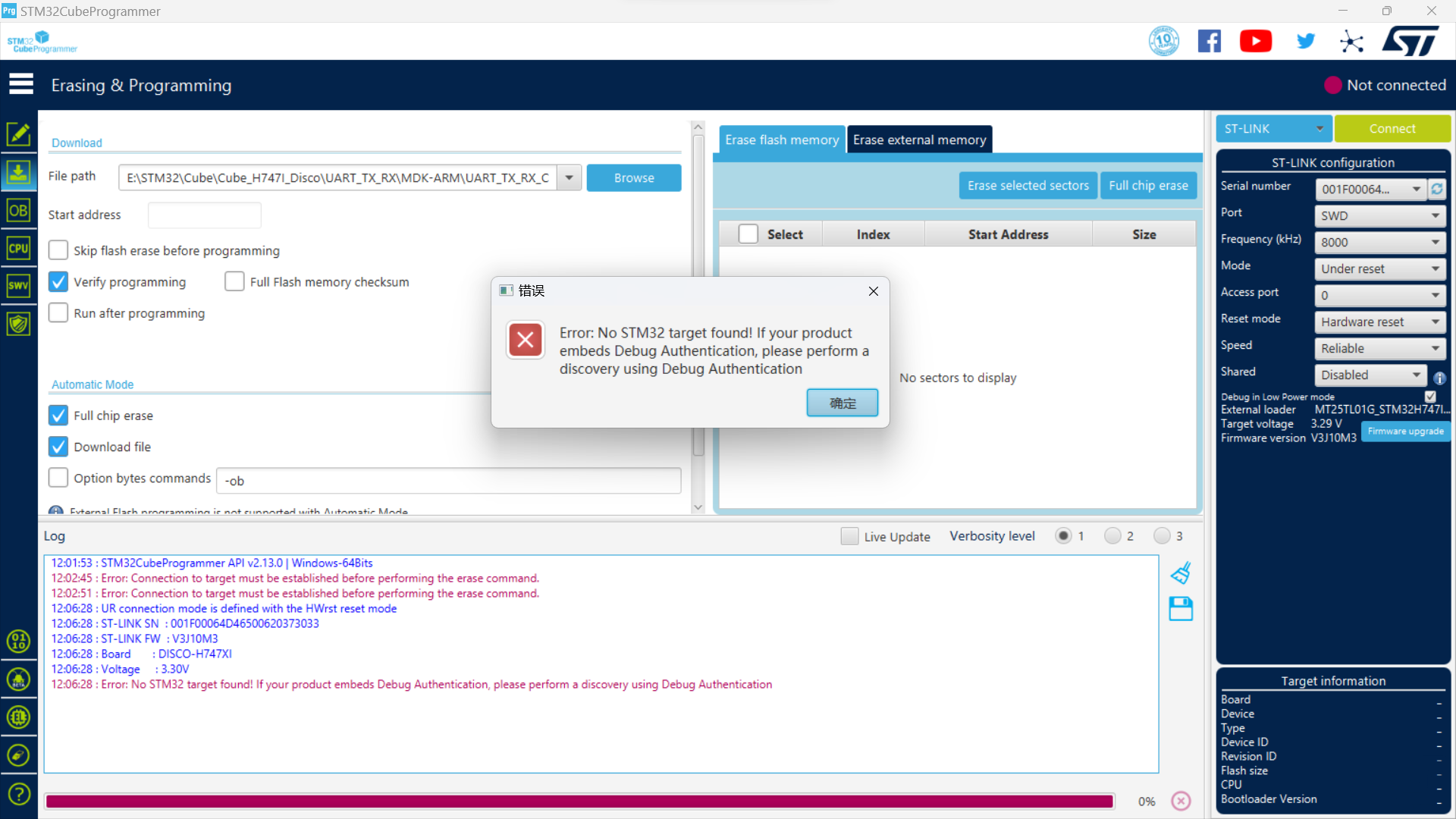

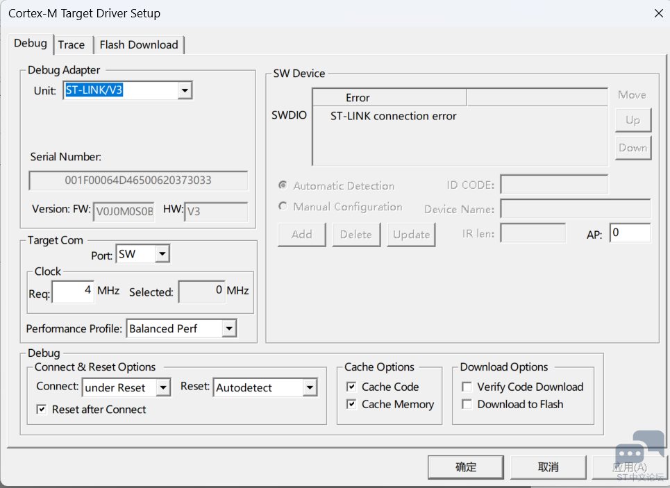

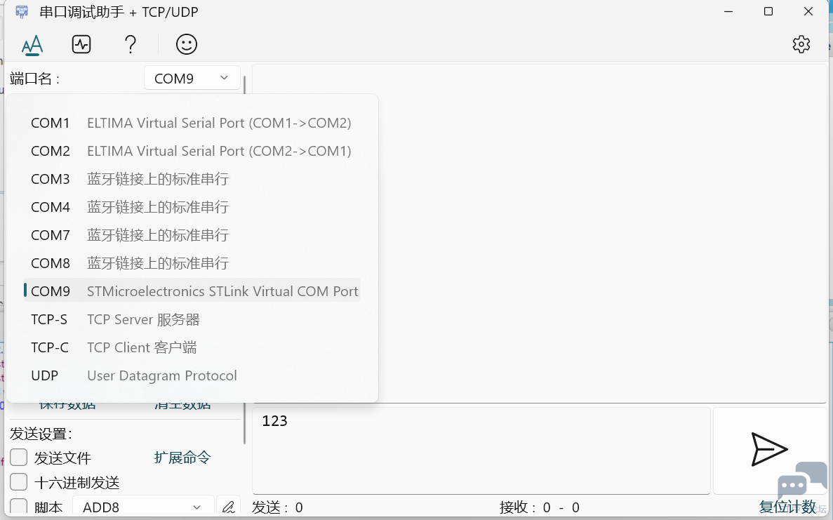

stm32h747i-disco开发板st link 突然连不上了,keil 和 cubeprogrammer都连不上,但串口调试助手能连上
laoxu1234 提问时间:2024-2-23 12:23 / 未解决
是不是因为我之前在cubemx 中配置debug模式时忘了选择serial wire 模式?
在cube programmer 下进行固件更新是可以的,更新过程中可以看到电源指示灯闪烁。

从截图和能固件更新上来说,ST-LINKV3和电脑端连接是正常的,
所以,可以对照原来图,看看是不是哪里跳线变化了以及MCU SWD 相关信号是否正常。
