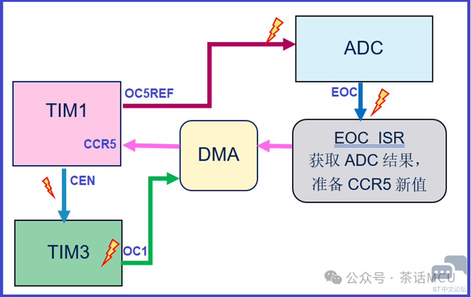

" ~' D+ [- x1 p2 G; O本文源于某STM32用户的问题咨询,稍加改动整理而成。内容可能稍多,涉及STM32定时器同步应用、定时器触发事件与ADC的关联、基于ADC事件的中断处理、基于定时器事件的DMA传输,最终实现还需关注颇多细节以及基于细节的灵活处理。涉及的外设及功能大致框图如下:

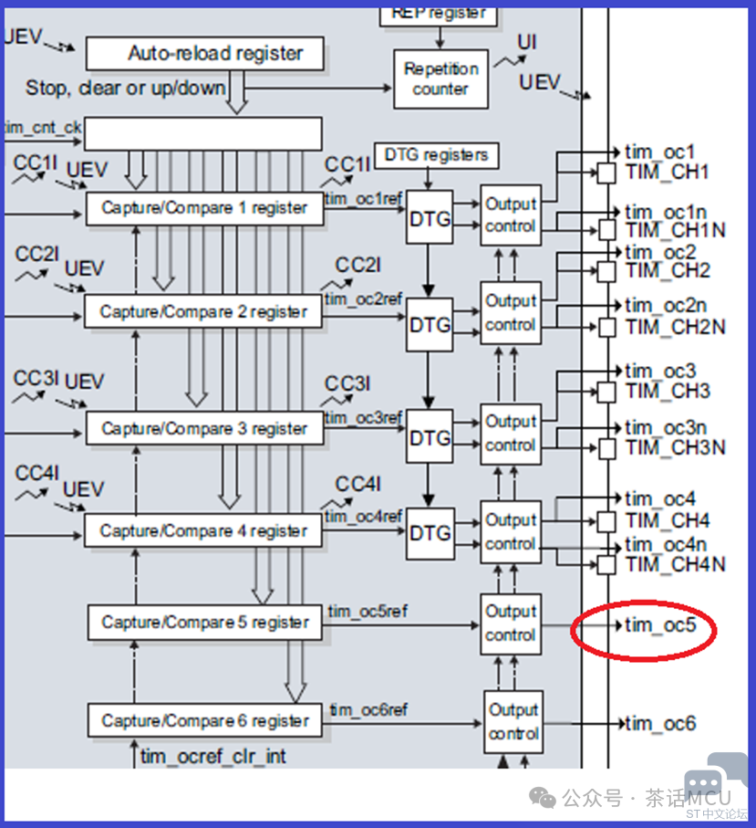

现有人使用STM32G474芯片从事产品开发。用到TIM1高级定时器,该定时器的4个通道CH1/CH2/CH3/CH4用作相关应用的PWM输出驱动。下图是STM32G4系列高级定时器功能框图的输出部分。5 L7 ?, O9 l% A) ]# K
7 h* `6 Q7 \9 W* f2 J1 S: ~) Z5 [- y
微信图片_20240229141521.png ) t8 z5 }  X# q/ G
; U; }1 ^, s( r9 x2 I1 R9 V
其中,CH1/CH2/CH3/CH4的输出可以经GPIO实现对外驱动,而CH5/CH6只是在内部产生了相应事件和驱动信号,但并不能对外做实际输出。CH5/CH6的输出跟CH1/CH2/CH3/CH4相比,除了不能做实际输出外,有关定时器通道的输出特性是差不多的。下面的示例就会用到CH5的OC信号及特性。

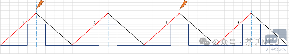

8 ~" i( Z$ P8 n! w( M2 Z" p用户设置TIM1工作在中心对齐计数模式。RCR=3,即每4次溢出【上溢或下溢】产生1次定时器更新事件【下面图中闪电标志表示更新事件发生点】。+ I7 K& i" Q7 j/ d3 M8 ?
4 ^! `7 V3 S1 B1 r( S8 p% F
8 x8 u/ Y! J" f, Y
微信图片_20240229141524.png . p4 D3 R9 ?8 e, z0 n

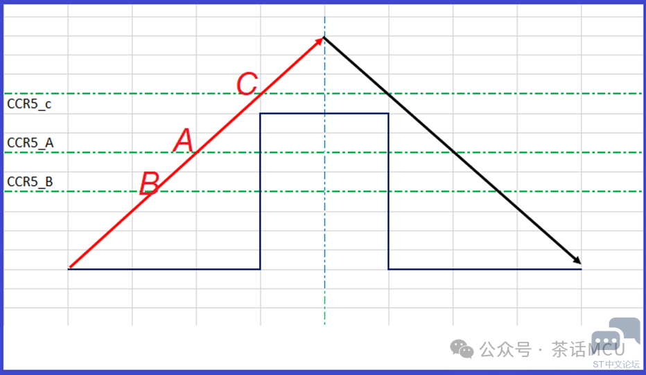

现在要通过设置CCR5以不同的值来决定ADC的采样点,同时根据ADC的结果反过来调整CCR5的值进而调整ADC的采样点。现在面临一个CCR5的生效时间点的问题。7 S: h3 x4 S  r6 R' w
: g2 `2 @6 m: i/ c" ?我们知道CCR寄存器都是可以开启预装功能的。如果开启CCR5的预装功能,因为RCR=3,就没法保证每次修改CCR5后都能在下一个计数周期的上坡段生效。2 r6 E1 G: A8 t6 g( g
. J( m# D) v% Q
如果关闭CCR5的预装功能,即改即生效,也有隐患。有可能在同一个上坡段触发两次甚至多次ADC,显然不合适,这会给ADC结果的处理及判断带来混乱。" ~, y( R; Q' f! f4 T! N: u
微信图片_20240229141527.png 0 ^% u$ x: h8 j; E3 F9 c* I4 g& y; U
3 v% T7 K6 j7 m2 b比如结合上图,如果第一次触发ADC是在A点,ADC完成后调整CCR5的值,如果调整后的值比刚才的小倒还好,如果调整的值比刚才的大,就很可能在同一坡段上方又触发一次ADC。
! T# Q7 `: D+ l4 A5 A+ T3 J: P
- s  i5 }( _) R8 S. \8 Q这样看来,感觉对CCR5寄存器不论开不开预装都不太好用。怎么办呢?; w  Z7 ~  G- L/ s- X9 F

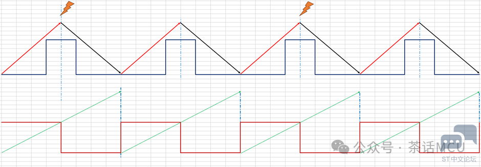

这时,我们可以考虑引入另外一个辅助的TIMER,让它与TIM1同频并让二者同步启动。这里让它工作在向上计数模式,并基于某个通道做PWM输出【其实有无实际输出无所谓】,让它的比较事件发生点跟TIM1的中心对齐点总保持同步。见下图示意。  s( X* \. ^) \
2 B. ]! Y* a5 s5 B5 i
& ]' U/ T! r# H

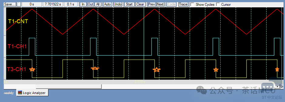

, t/ k0 X+ J) j具体到这里,选择TIM3做辅助定时器,设置跟TIM1完全一样的计数周期。选择其CH1做PWM输出,占空比固定50%,让TIM3每个周期的比较事件点与TIM1每个周期的中心对称点始终同步于同一位置。如下图示意【蓝色PWM波形为TIM1-CH1基于中心对齐计数、PWM2模式、极性选择高有效时的输出,黄色PWM波形为TIM3基于向上计数模式、PWM1模式、极性选择高有效的输出。红色三角波为TIM1计数器值的实时显示。】:
% w  }4 ?8 B% v& T) k0 m2 [8 m0 J. x
; P* u2 i3 f) Z* W( ^
$ e* k. k" D- G2 s5 v/ b, ?4 g

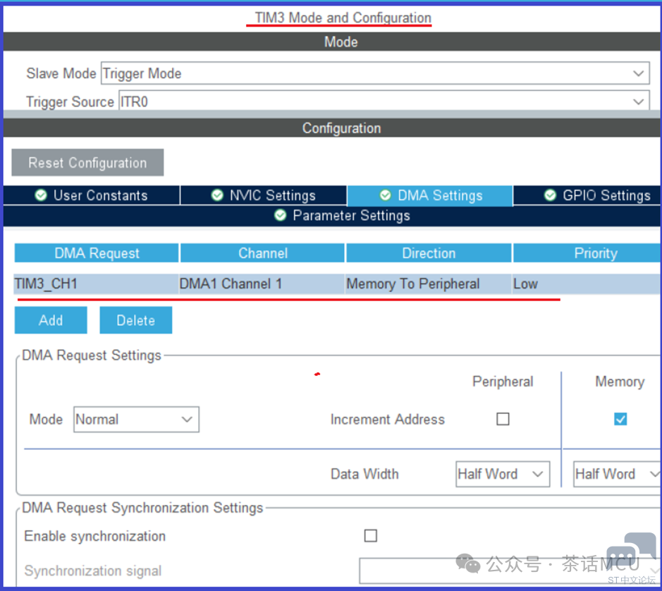

我们将CCR5寄存器的预装功能关闭,在ADC中断里需要调整CCR5时先写指定的内存缓冲,然后启动基于TIM3比较事件的DMA传输,让DMA将存放在内存缓冲的数据写到CCR5寄存器,保证在下一个计数周期可以生效。这样既能避免在同一个上坡段发生多次ADC触发、也能避免因RCR=3导致修改CCR5可能没法及时生效的问题。. {0 U( ?: R1 w. j2 d

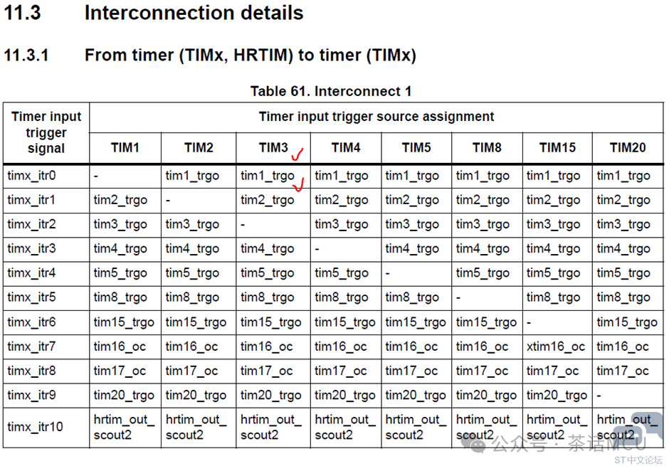

7 F6 ~4 Y4 S; D+ J( i, mTIM1和TIM3要做同步启动,建立主从关系。这点需结合STM32G4系列的参考手册,查看TIMER间信号的内联关系。见下图:
& G( }8 T  u' t/ L1 K) a6 f7 a4 `" n9 }+ ~1 I: v% u$ L& }
微信图片_20240229141539.png 6 |3 c# R1 R. g

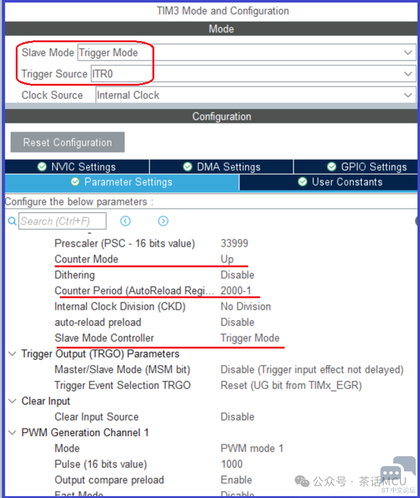

+ [9 H4 L0 o( C7 n我让TIM3工作在Trigger mode 从模式,TIM1的计数器使能信号作为其触发输出,该输出跟TIM3的ITR0相连,作为TIM3的计数器启动信号。8 U7 R3 v7 J2 c* v: Z) g

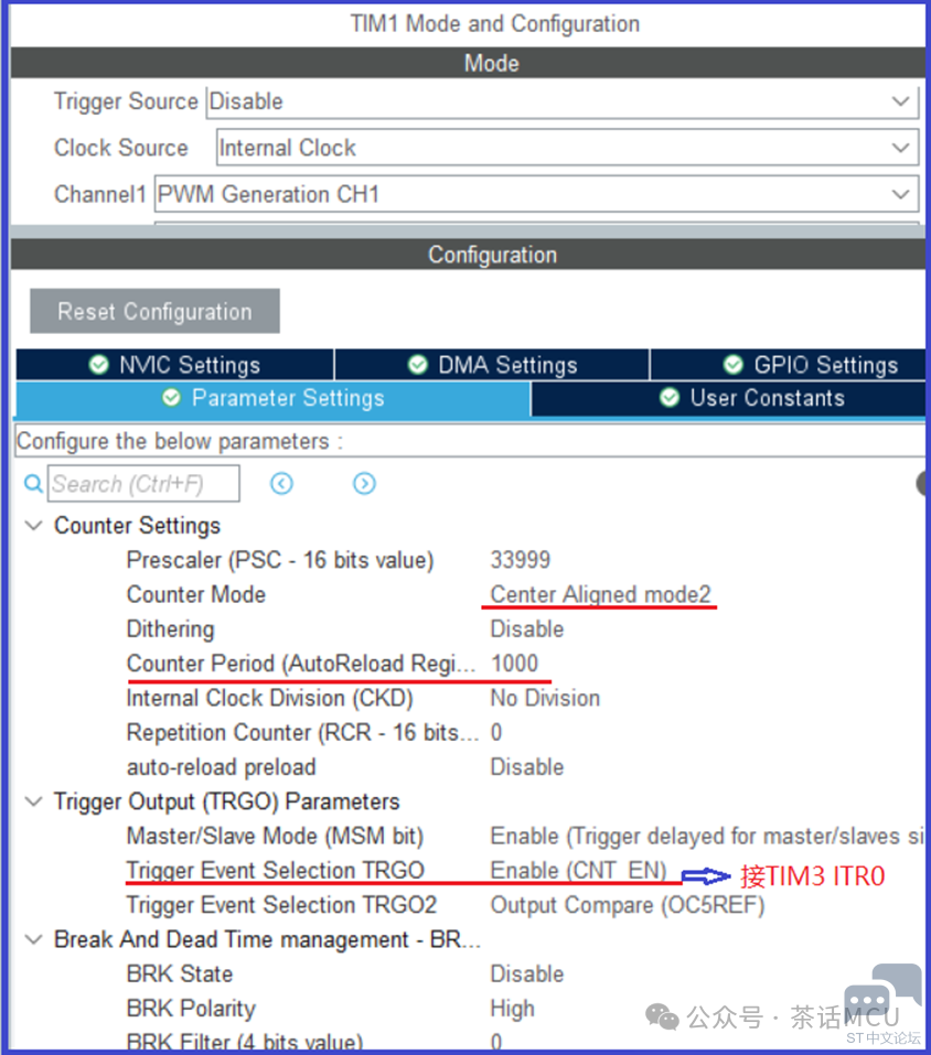

& r+ N# g/ f, {+ c) K下面是使用CubeMx针对TIM1的关键配置:【注:下面有关TIMER的分频参数都很大,主要是为了调试、观察结果的需要。具有应用时请根据实际需求设置分频系数。】  l( C5 E) I1 q- ?+ k
7 c2 {; O4 f, `
% {/ u5 ~: F* y0 N
& w" b8 u, A1 j  F9 u& T  o6 I/ B. ?
下面是使用CubeMx针对TIM3的配置:4 U* P3 Z, Z; R1 }2 R" R2 |
# q6 Y9 K- w% ]9 d4 @0 q+ C# R
微信图片_20240229141547.png 2 h: x+ G! E- j. ?) [& z
. b+ M& z" l' [" M, k从上面TIM1/TIM3的时基参数配置不难看出,二者计数周期一样,都是2000个计数时钟单位【注:中心对齐计数模式,一个周期分为向上、向下计数两部分】。

前面说过了,CCR5寄存器的修改将基于TIM3的比较事件通过DMA来完成。所以我们还得做基于TIM3-CH1比较事件的DMA配置。

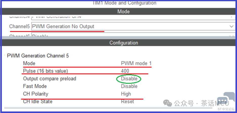

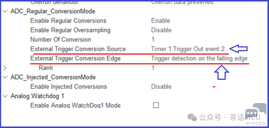

* k9 p; W& k! D这里选择ADC1的ch1作为验证测试通道。使用TIM1的OC5事件或信号作ADC的外部触发源。如何将OC5事件或信号跟ADC的触发关联起来呢?
3 Q+ ~4 r1 J  ~" c% d% u$ s
0 D7 n9 k! {: ~3 A/ o7 y+ z& U/ {因为ADC1可以选择TIM1的TRGO 2做触发启动信号,我们可以选择OC5REF信号作为TIM1的第2路触发输出,用它来触发ADC。同时,ADC对源于OC5Ref的信号还可以做触发极性选择,这就涉及到TIM1-CH5的PWM配置。对TIM1-CH5的PWM输出配置是这样的【注意CCR5的预装功能关闭了】:" B" ?9 q4 s; ]" w0 q
  h+ S+ H7 w, ~1 [2 w
  }$ {8 h) {  G6 l* I; s$ O7 d0 O8 v0 J. K. s& R/ B

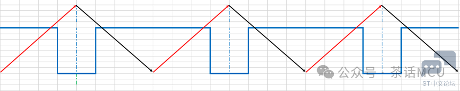

基于上面配置,那么OC5REF信号就应该是下面的样子:1 C# A8 w) D( u% k% {9 M
) A3 O$ Y2 c, `" j; U1 h" l
  c" f! I$ v# Y' ~3 ^$ x: {
8 ~! u# |* S. i) s$ I0 Y# H( T因为我们要求在TIM1计数的上坡段触发ADC,此时我们就选择OC5Ref信号下降沿作为ADC外部触发沿。最后有关ADC的触发配置如下:$ {+ l  a3 h, ?# o4 M2 r% L
- \; x9 b: t  b7 W1 a
( M& O% e6 c& d: z- k+ Y

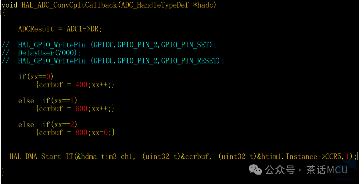

- l. K1 V/ g9 Y' _* B8 ]另外,我启用了ADC的EOC中断功能,在ADC中断里读取结果并修改CCR5的缓冲值,然后启动基于TIM3比较事件的DMA传输,以修改CCR5寄存器的值,实现ADC采样点的动态调整。& m$ z. }" d( j& R/ r
3 l; u4 b, q7 c5 g" d& d

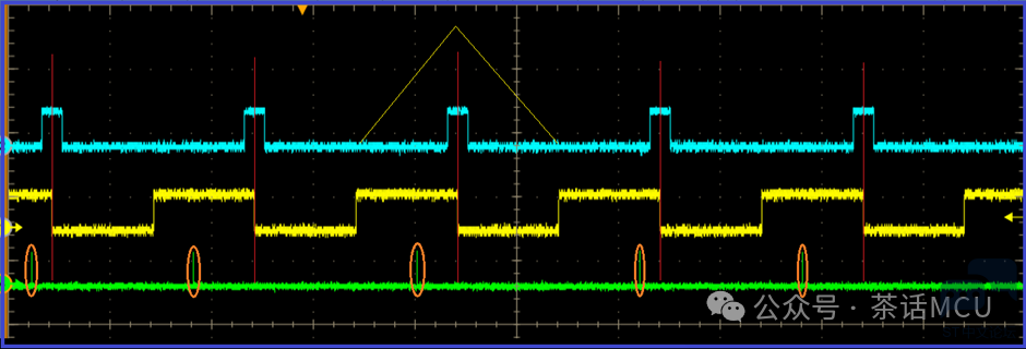

我在ADC中断里依次针对CCR5做了3个不同数据的轮流修改,以观察效果。这3个值分别是400,600,800。下面截图是ADC转换完成中断处理函数的部分参考代码。5 {# d6 n. d4 G
' T9 P4 h8 s4 A2 \
! }; ]& R" E! F1 y" ?1 K5 n# n# y. G( o9 G7 f% S

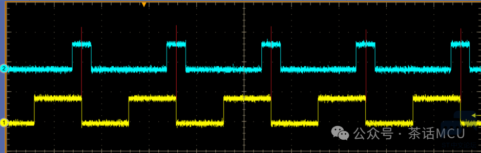

下面截图是基于上面配置创建工程,添加用户代码,调试后的输出结果:, U/ H, h* ?& u- Q" C" \5 j
2 g! h5 h6 ^  Q/ D3 ^
微信图片_20240229141606.png 4 c' D) B  K& }5 ^0 A( @
, S2 z& t' E) X蓝色波形是TIM1-CHI1的pwm输出,黄色波形是TIM3-CHI1的pwm输出,其占空比固定为50%。绿色波形是我在每次ADC中断里通过GPIO输出的尖峰脉冲序列。我们不难看出,绿色尖峰离TIM1中心对齐线的距离呈现有规律的周期性远近变化,这跟我在ADC中断里周期性地修改TIM1-CCR5的值是对应的,而且ADC的触发及转换都发生在TIM1计数的上坡段。

最后,我还是想针对前面2个主从定时器同频同步启动做个重要提醒。在前面我设置TIM1和TIM3的ARR时间参数时二者的计数周期是一样的,以确保TIM3的比较事件点跟TIM1的中心对齐线总处于同一位置,即始终保持下面图示的样子。
# |' t$ `5 a5 B4 U6 W! }  p2 E$ A
* C# N, n# Q, l; B9 n  D9 c
微信图片_20240229141610.png 9 S* H3 B0 F. x7 ]
8 H, B+ N. F: q( H3 j! _) z

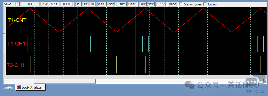

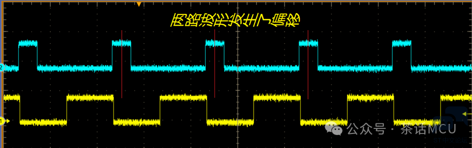

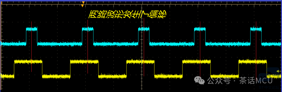

否则,这两个点的距离会不停的漂移变动,这样的话,我们ADC操作的时间点也会乱套。导致这个问题的一个常见原因就是TIM1和TIM3设置的计时周期并不完全一样。具体到这里,TIM1采样中心对齐模式,如果ARR=1000,它的一个周期的计数长度就是2000个计数时钟。TIM3要跟它设置相同的计数周期,因它采用的向上单向计数模式,此时它的ARR应设置为2000-1,如果设置成了2000就会出现漂移问题。下面两幅图就是TIM1->ARR=1000,TIM3->ARR=2000,其它参数完全同前,TIM1-CH1与TIM3-CH1在两个不同时刻的输出情形。
1 l- `9 b, o0 r2 e, t6 R' C) _8 m$ q1 v  \" o" e0 V
微信图片_20240229141613.png & F) f" f+ D2 }+ ]: ]6 G5 J
8 t, X/ F2 L1 J$ Q1 ^3 i% V/ @
微信图片_20240229141616.png 4 q6 @; w6 G$ B4 T. h
9 H' z  I6 S4 v8 |7 J0 {3 a8 |
从上面波形不难看出,TIM1的中心对称线与TIM3的比较事件点的距离在不停变化,显然这个情况对于当前应用就很糟糕,理由不言而喻了。所以,我们在设置这两个同频定时器的参数时,ARR值不要搞错了,多一个少一个都不行,时间久了就能感觉到两个特定事件在时间上明显漂移了。
