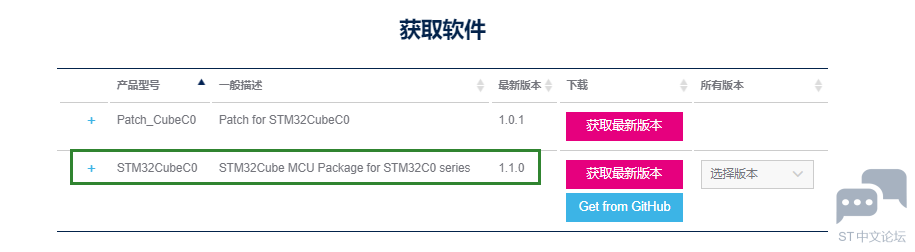

1.1、开发板官网地址:https://www.st.com/zh/evaluation-tools/nucleo-c031c6.html
1.2、STM32CubeC0下载地址:https://www.st.com/zh/embedded-software/stm32cubec0.html

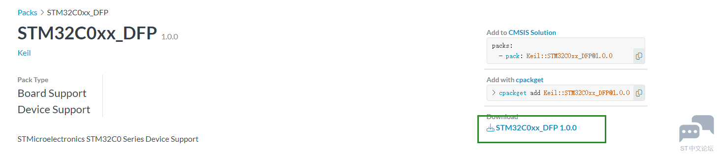

二、安装pack包
2.1、pack包下载地址:https://www.keil.arm.com/packs/stm32c0xx_dfp-keil/boards/
2.2、也可以在下载的STM32Cube_FW_C0_V1.1.0文件中找到
按照提示默认安装。

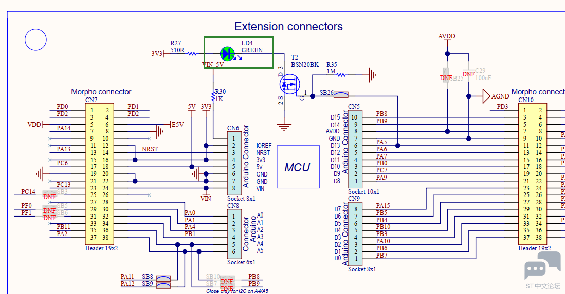

三、硬件部分
测试驱动开发板上的LD4灯,硬件电路部分如下:
LD4指示灯对应的IO口是PA5。

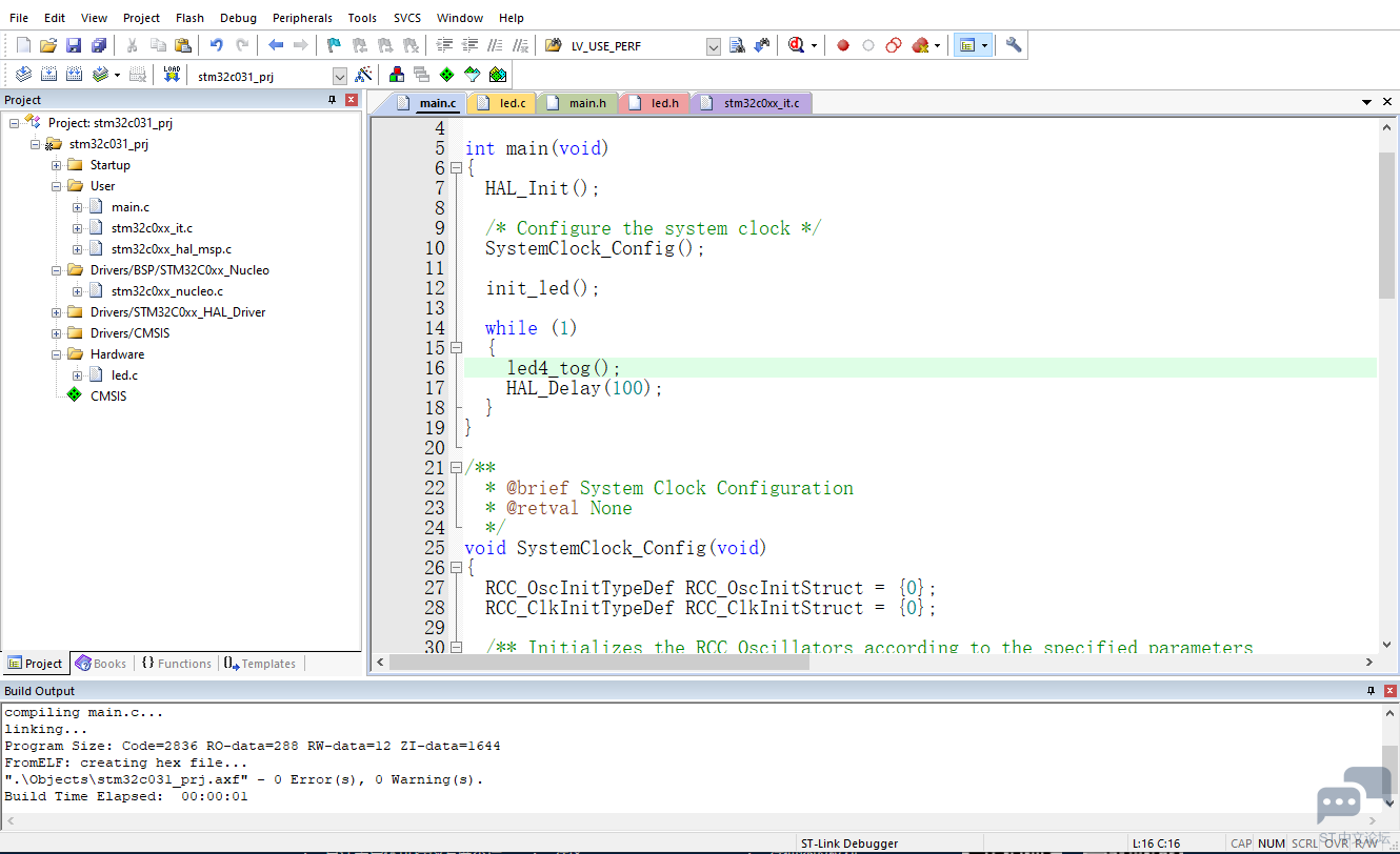

五、搭建开发环境
根据开发板的例程来创建开发工程文件,具体步骤不详细列了,创建后项目如下。

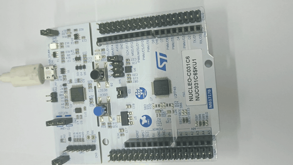

六、测试
编译项目后,下载到开发板后,LD4指示灯闪烁。
