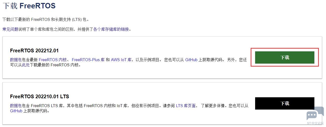

一、freertos系统下载
freertos官网下载地址:https://www.freertos.org/zh-cn-cmn-s/a00104.html

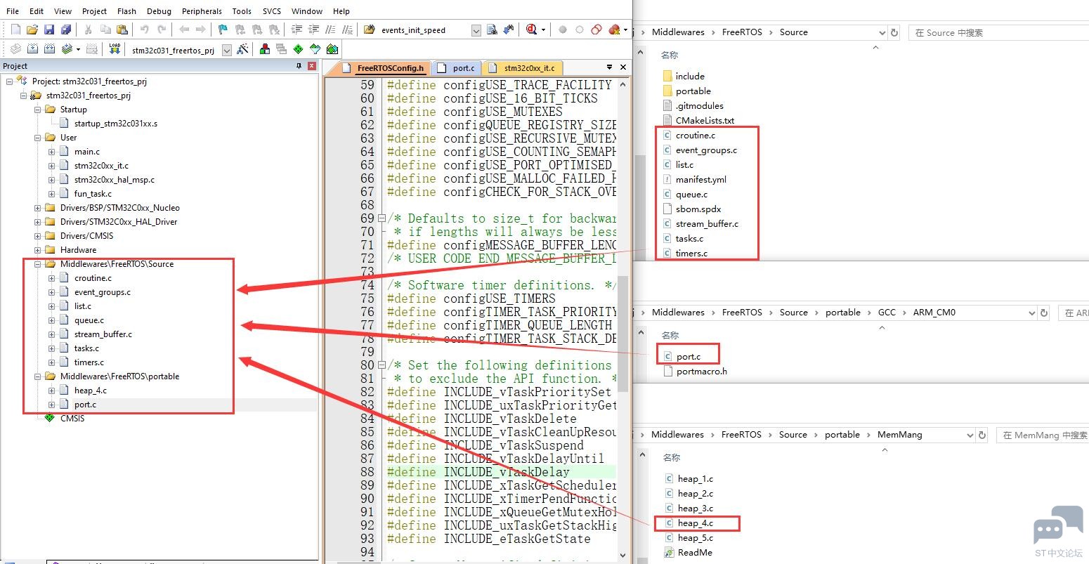

二、添加源码
2.1、将源码添加到项目工程
2.2、修改配置文件
根据开发板的资源来修改FreeRTOSConfig.h文件

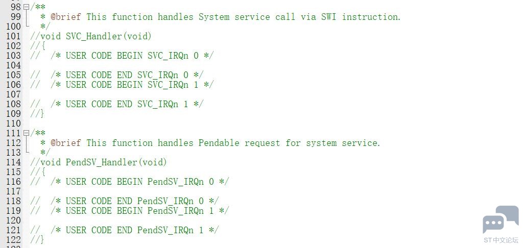

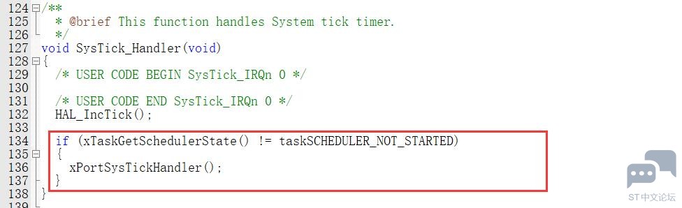

2.3、修改stm32c0xx_it.h文件
屏蔽函数
增加内容

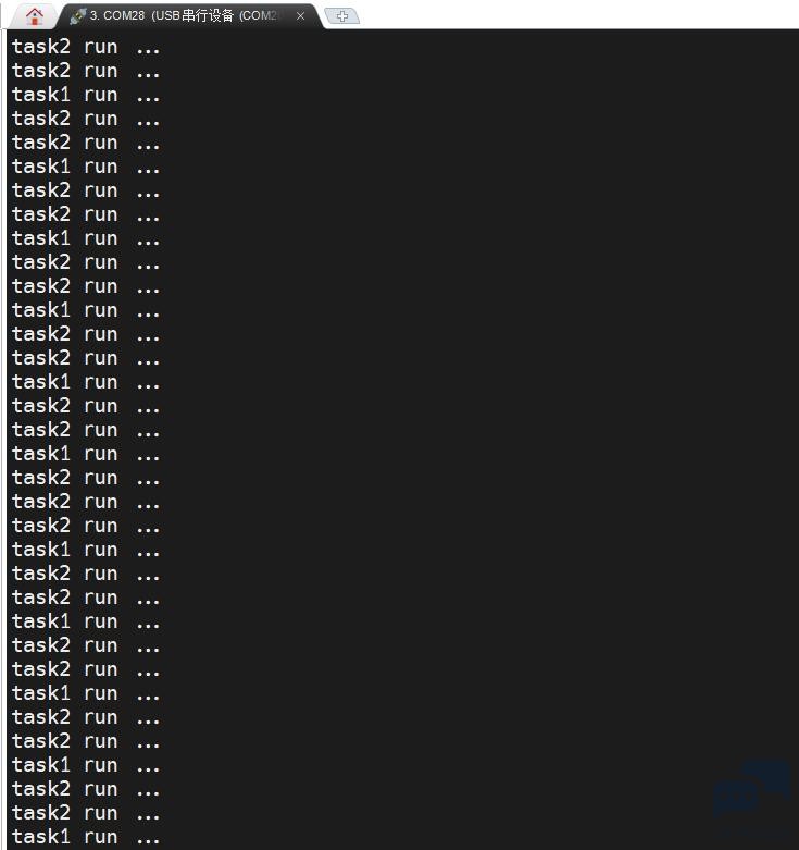

三、运行
编译完成后,下载程序到开发板,串口输出
