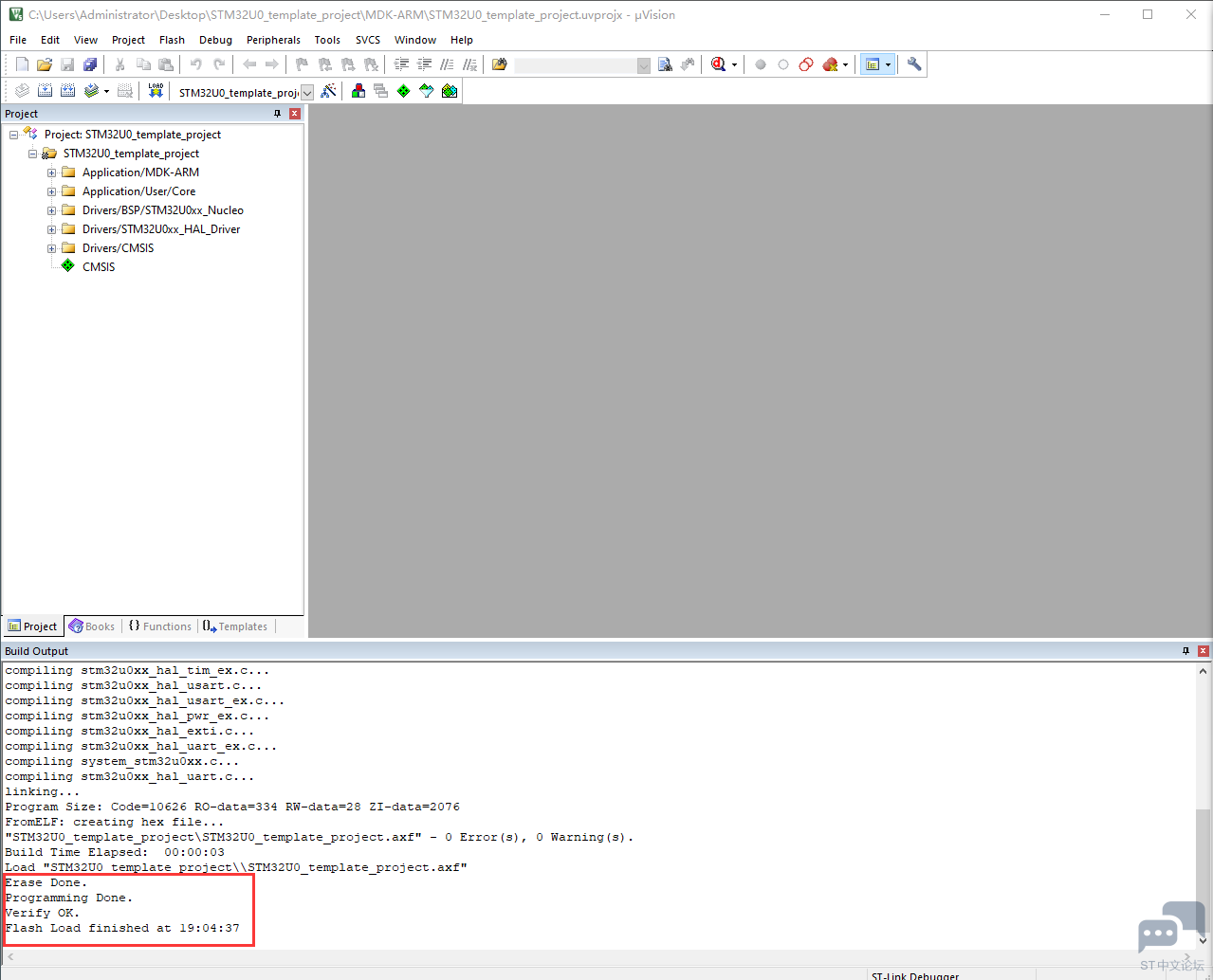

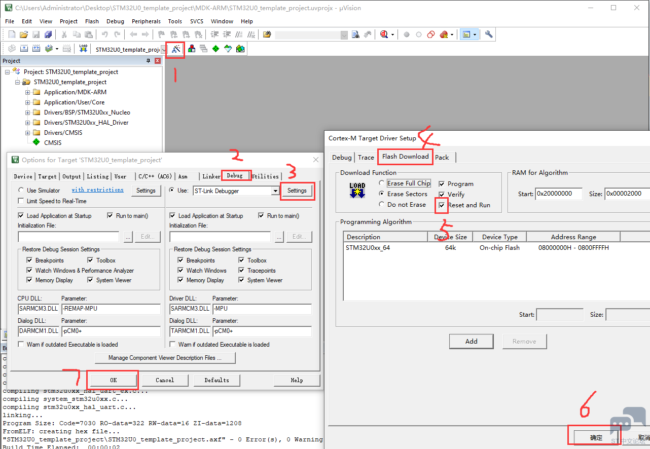

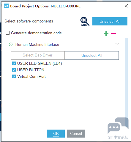

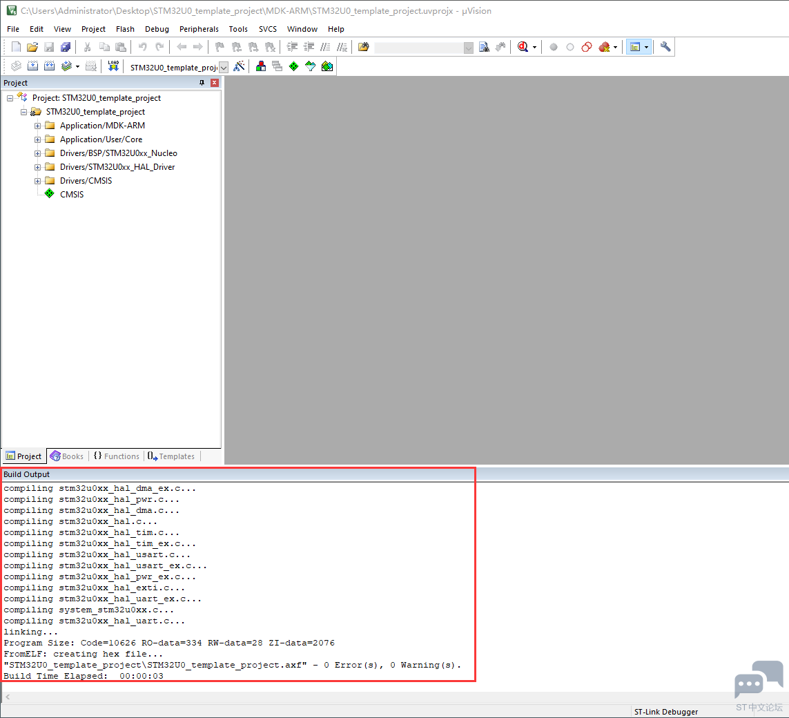

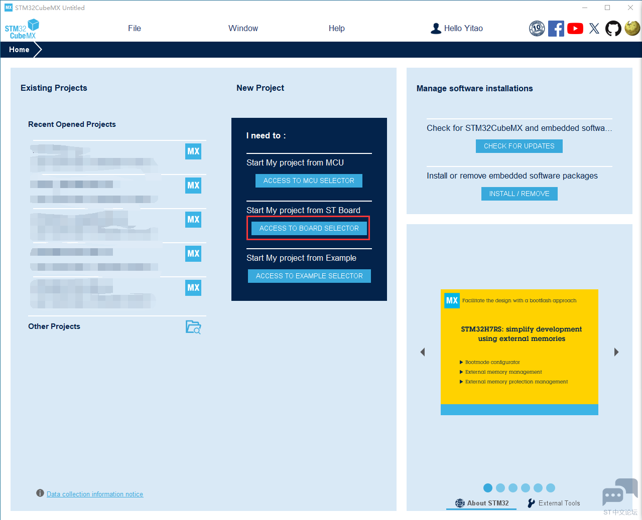

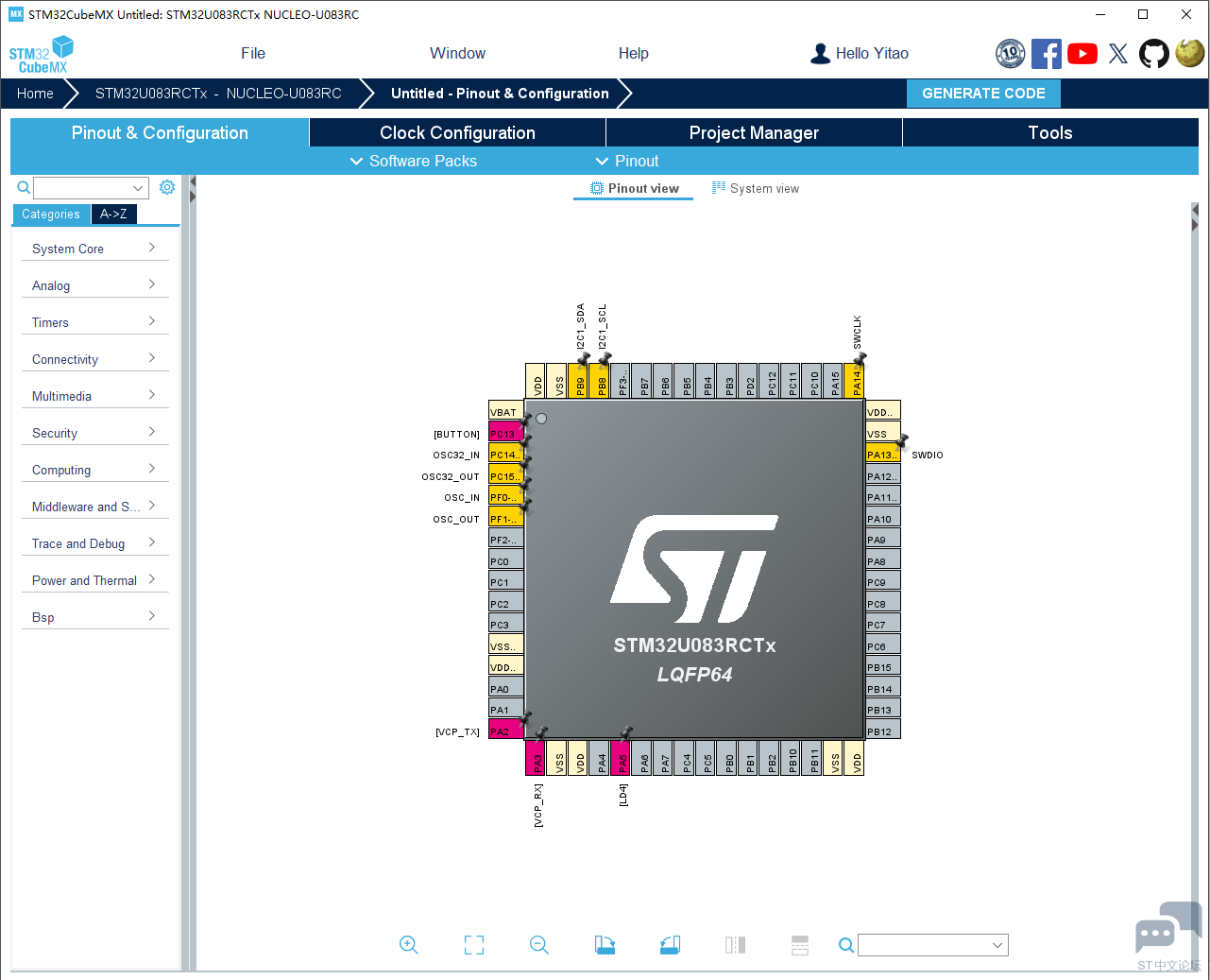

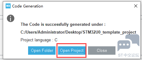

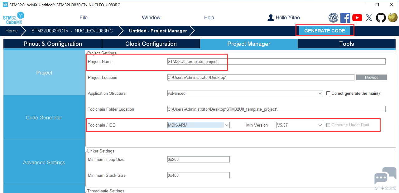

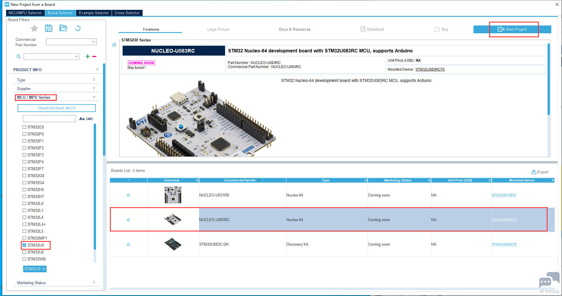

; c2 J- M: m2 Q4 {一. 模板工程创建 打开CUBEMX,选择从开发板开始创建工程 通过左侧的筛选条件,找到U0开发板 弹出的人际接口默认是把LED、按键、虚拟串口都选上了,这些都保持默认即可(如果后续不要可以在CUBE中关掉) 可以看到LED、按键、串口都被配置好了,都不需要用户再来手动配置 来到Project Manager中设置工程名字和选择IDE,生成工程 生成完毕后,会弹出如图提示框,我们选择直接打开工程,就会直接自动打开keil 全编译,没有错误没有警告 下载选项中把烧录后自动运行勾上 下载也没问题,那么模板工程就创建好了(但是还不能直接使用,主要是串口还不能马上使用,还需要稍微修改一下,详见下面的BSP使用)

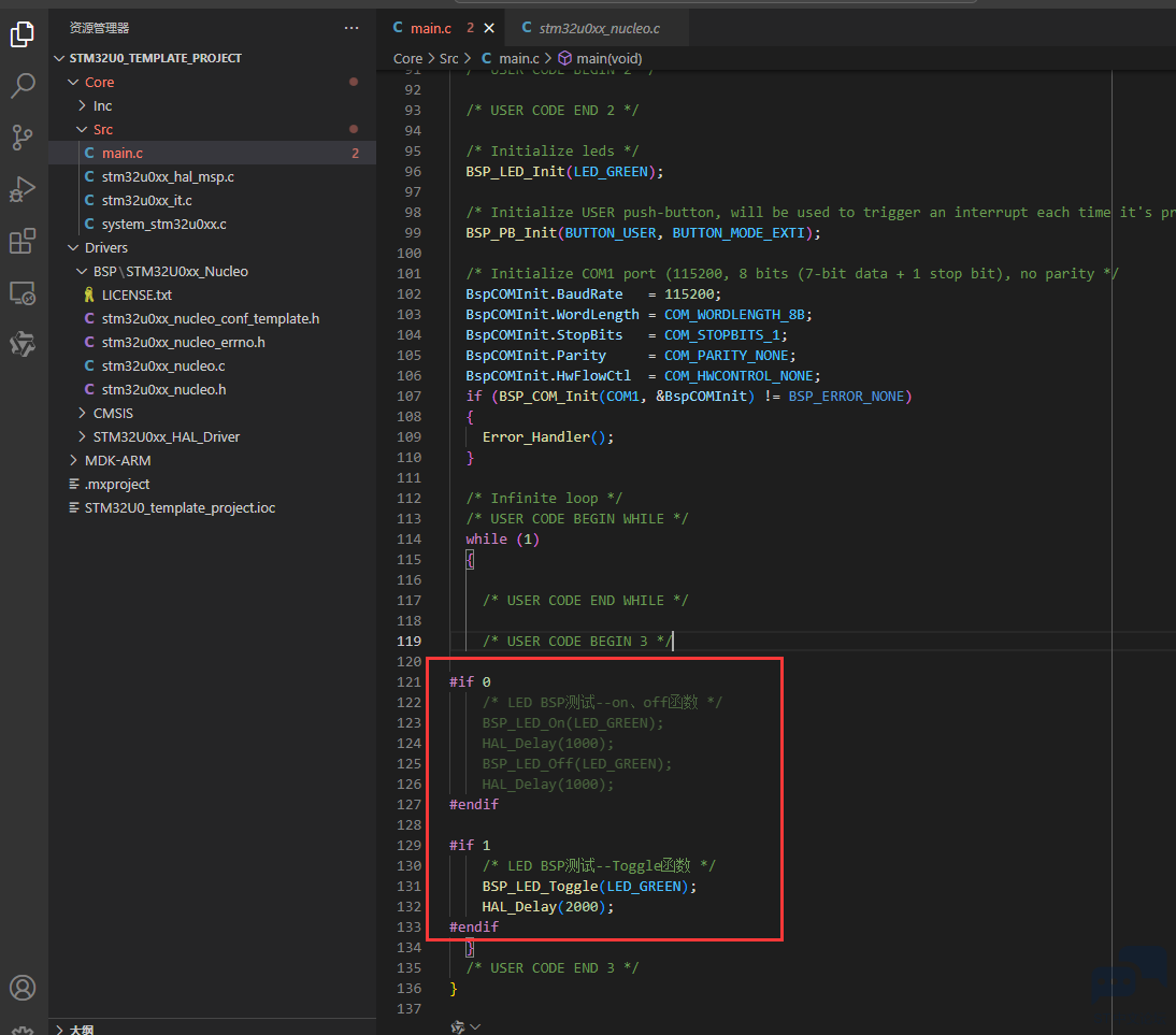

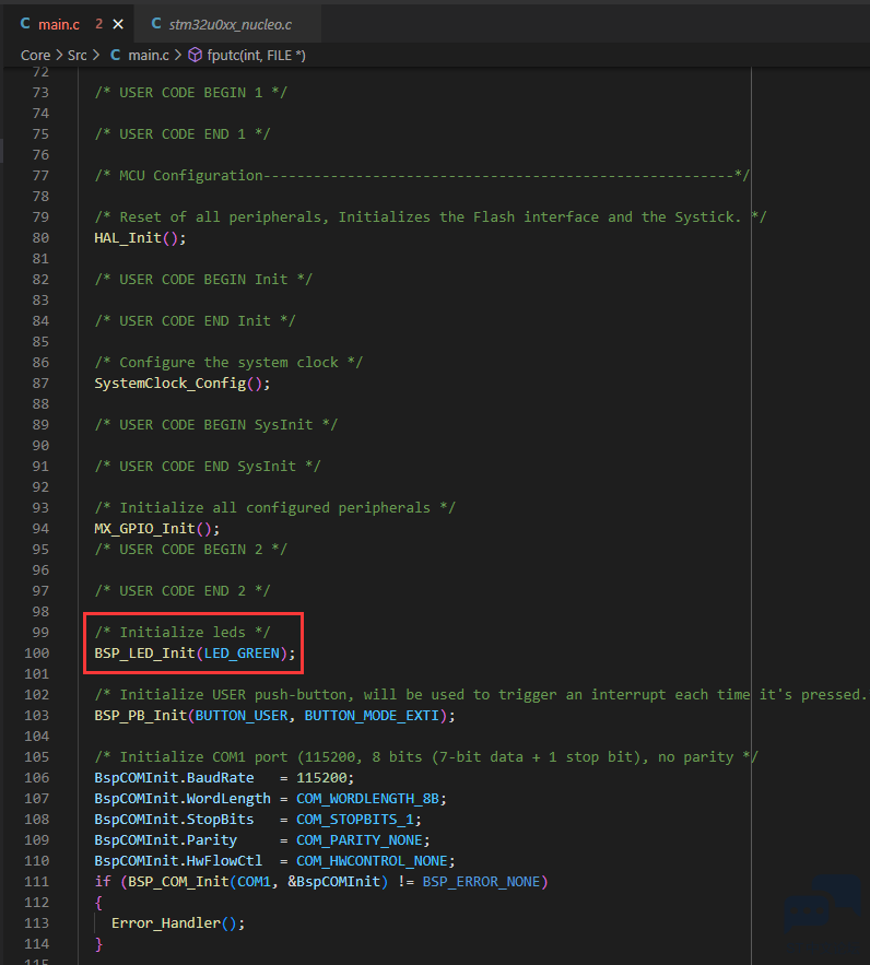

; n5 _: M0 X- F3 a$ ?/ X; y9 P2.1 LED 在文件中LED相关函数后初始化、去初始化、亮灯、灭灯、翻转、获取灯的状态 其中初始化已经由CUBE自动配置调用了,我们直接使用即可,自动生成的LED初始化函数调用如下 这边以LED的闪烁为例,这里用了on、off函数和Toggle函数两种方式实现了LED的闪烁 - #if 0
( D9 d. L) X* B4 Z4 {$ k7 ^7 C
- f4 \+ I) r8 C8 T# `$ {# l) `* e# b" i- /* LED BSP测试--on、off函数 */
; u. N) E/ \3 s' j; K
- s9 y8 K; h' R6 O$ p3 }9 A- BSP_LED_On(LED_GREEN);7 h' I4 B" E, O5 \* Z! D; u
- , x2 q6 B. ^; m, E/ \, [! M9 }
- HAL_Delay(1000);1 W( \ J, K: u: }
- ; d3 A! h: j0 X1 n. y+ R
- BSP_LED_Off(LED_GREEN);
0 e! [# r3 A% I. f
5 j0 L, a, I9 j, y- HAL_Delay(1000);3 E& J2 f) Y2 y e
- 8 T6 H3 I/ J6 w' M D2 T4 z8 n
- #endif
: t* Q. u% w0 |/ M+ F7 r8 A( g
- @* J4 z6 i$ b7 r6 V( k- * T; i+ c( {3 @5 A$ y! I% J; @
$ v4 ?! p4 y1 I! F( F& }$ g: o, b- #if 1, k7 f6 R1 C: G# O8 Q; u+ @
7 @/ z4 Y( p) o' G5 e6 s- /* LED BSP测试--Toggle函数 */- c( h) t3 k+ B6 y5 g1 l
$ ^7 B( r( ^( c7 G4 A5 S- BSP_LED_Toggle(LED_GREEN);# s! C& V" U: G, J6 f6 [
2 O5 k! R. i- R& u$ Q- HAL_Delay(2000); S* C/ @% Y( A
- ( ]4 y( h; ?' V; j# L9 U
- #endif<span style="font-family: 宋体; font-size: 10.5pt; background-color: rgb(255, 255, 255);"> </span>

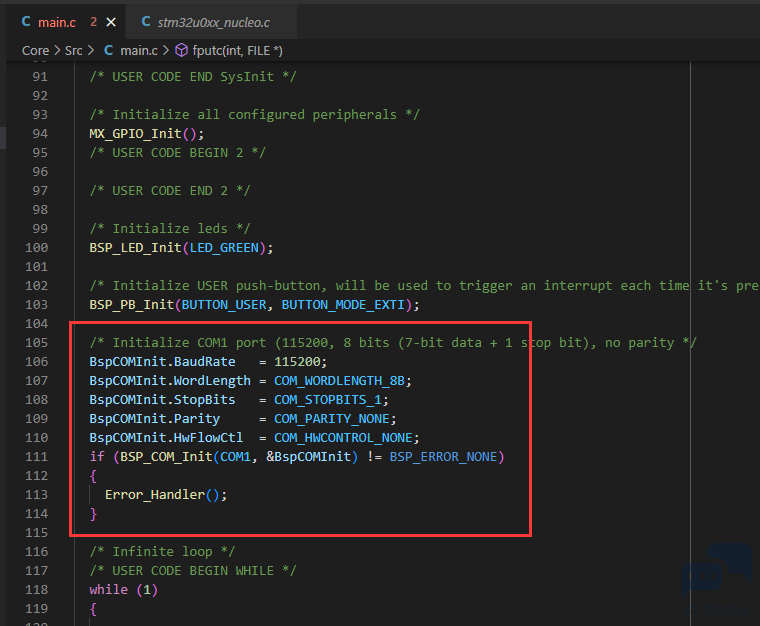

7 ^1 {1 h5 H6 s% _; ]0 o \! F# ^2.2 虚拟串口 自动生成的串口的初始化函数调用如图 7 c# B/ }1 `" i+ P. o

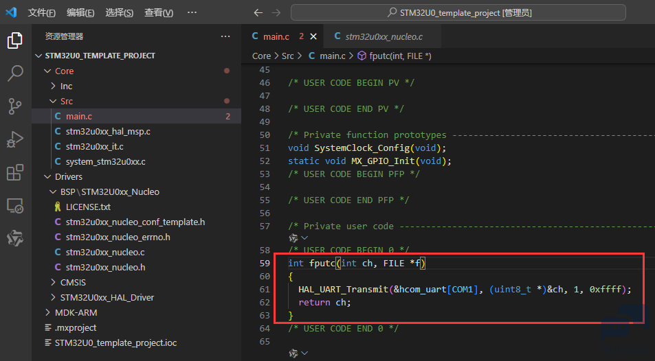

虚拟串口主要是要做打印输出,一般使用printf,但是当前工程不能直接使用printf,需要做一下printf重定向 . c$ L9 R3 X! N9 v8 F+ K
- int fputc(int ch, FILE *f)6 e, L6 H8 {# x6 h7 j' ]! y# z
- 8 a z. K8 W3 {5 ]) @9 A0 x
- {) {0 K! p8 c: `1 b; L/ M
- , K. x' P/ H+ s9 ^+ m# M) {
- HAL_UART_Transmit(&hcom_uart[COM1], (uint8_t *)&ch, 1, 0xffff);
8 R# G% X( j$ n' X - 4 ~& l+ r% b7 ^' H
- return ch;8 p$ H* @5 K) G) v
) a T: U4 C. x7 a6 J5 d) C- }
复制代码 ; p* [% B# c. u& F

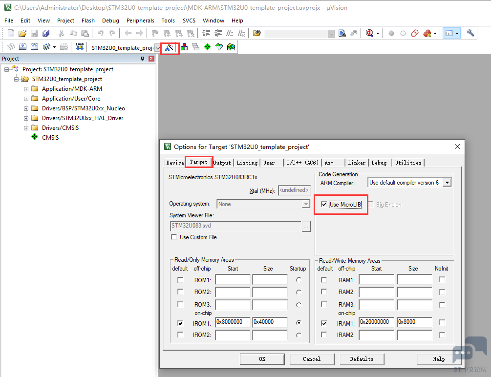

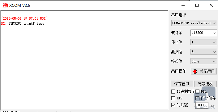

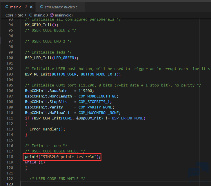

Keil中开启一下Micro LIB 增加一下printf函数,测试一下他能否正常工作 - printf("STM32U0 printf test\r\n");
复制代码 编译烧录,打开串口软件,复位芯片,有打印输出 + k' ]9 Y6 l( I: m

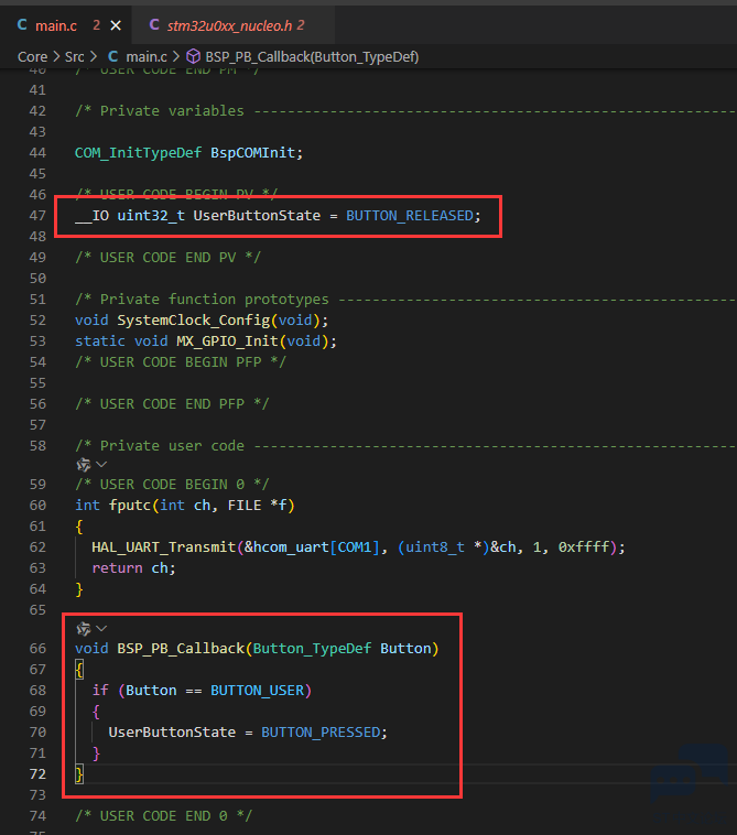

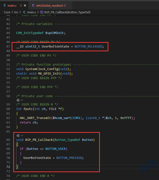

2.3按键 BSP默认是把按键做成了中断触发,stm32u0xx_nucleo.c中有一个叫BSP_PB_Callback的虚函数,当按键按下后就会调用这个函数,用户就只需要关注实现BSP_PB_Callback,在这里面处理按键按下后的业务 - __IO uint32_t UserButtonState = BUTTON_RELEASED;
复制代码- void BSP_PB_Callback(Button_TypeDef Button)4 f3 {) I9 k, \0 Y0 ?
- + L; B& X( @2 I8 Q
- {5 u- o" i) A% c/ G& A, Y4 X6 E
- ( Q- d' G- ?6 s# s% Z+ a* t7 X
- if (Button == BUTTON_USER)7 w7 F& S! \' l1 q
- 9 ~" M' q0 g/ @, P% J! o/ o
# t$ o* o; k6 V$ ^' \2 g$ E5 @5 B. l
9 o+ x5 D9 G# Q! }8 h6 o9 y0 m- UserButtonState = BUTTON_PRESSED;
4 r; M2 m8 z( u& S$ A' X6 E8 i& c - ) W- ?/ L0 i! x- y" ~% D
- }+ j) f$ b; |& L9 X
% \8 z; s& S- A- `6 s' m& g+ ~7 n T- }
复制代码 1 v: L5 A' v9 o" `$ q

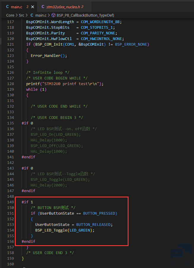

- #if 1
% a9 m5 x( b8 X7 D! [6 u
. B& w0 |" y! G/ v' s8 `. S- /* BUTTON BSP测试 */
8 I; E( G# y% {1 X: Y - , Z/ v2 V7 ~, p3 W8 c* V- B, I, K$ @% \
- if (UserButtonState == BUTTON_PRESSED)
4 Y3 d) q$ j' Z6 f5 W' i
4 `/ S4 ~8 ]6 S$ Q \* T- {
6 `9 L c5 i/ \
' y6 s6 g8 F- H6 {( v4 B+ z& F* T0 I- UserButtonState = BUTTON_RELEASED;
X& I" Z& e+ r6 @
5 Y& M0 P! d" q; [$ z* @8 Y# o* ?- BSP_LED_Toggle(LED_GREEN);
+ U, X( G A2 j8 Q8 b - ' L! f1 A0 f7 o- A. t
: q) U r# E; _( h7 _) \; A - / n) k; R2 J4 A; V" X
- #endif
: h$ V5 [) n; O1 ~ w- c S
' A! {: G4 J7 J( ]& B2 S8 `4 KUSER按键按下后LED就会进行翻转
( F/ }% F/ Y% O/ T5 v! L' m
模板工程(额外增加了define,替换了上文中#if后面的1): |
