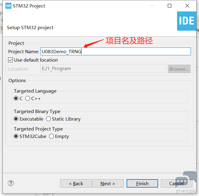

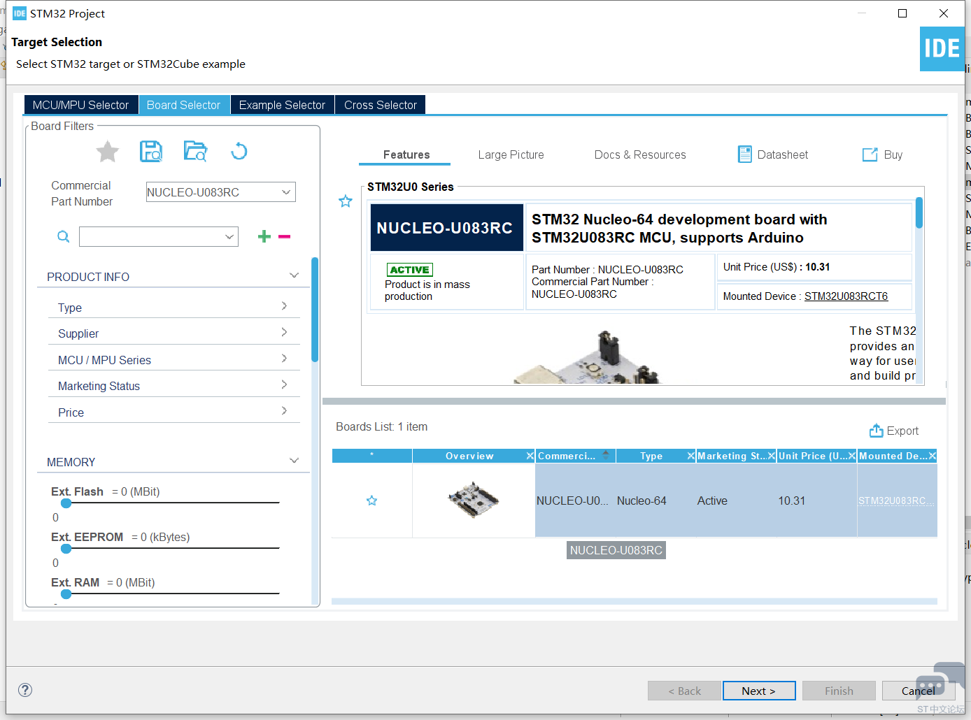

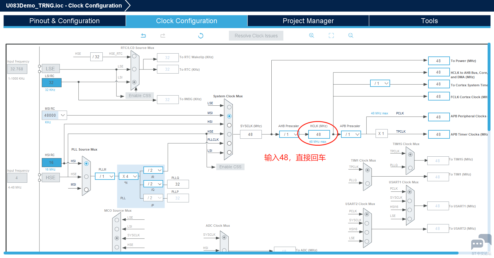

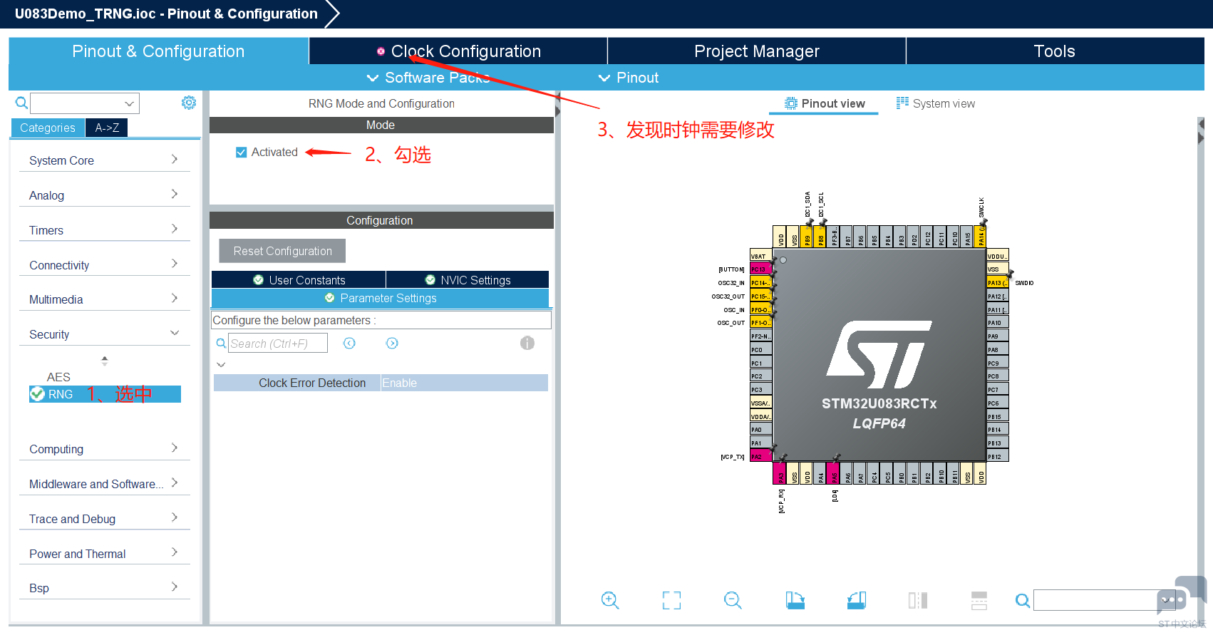

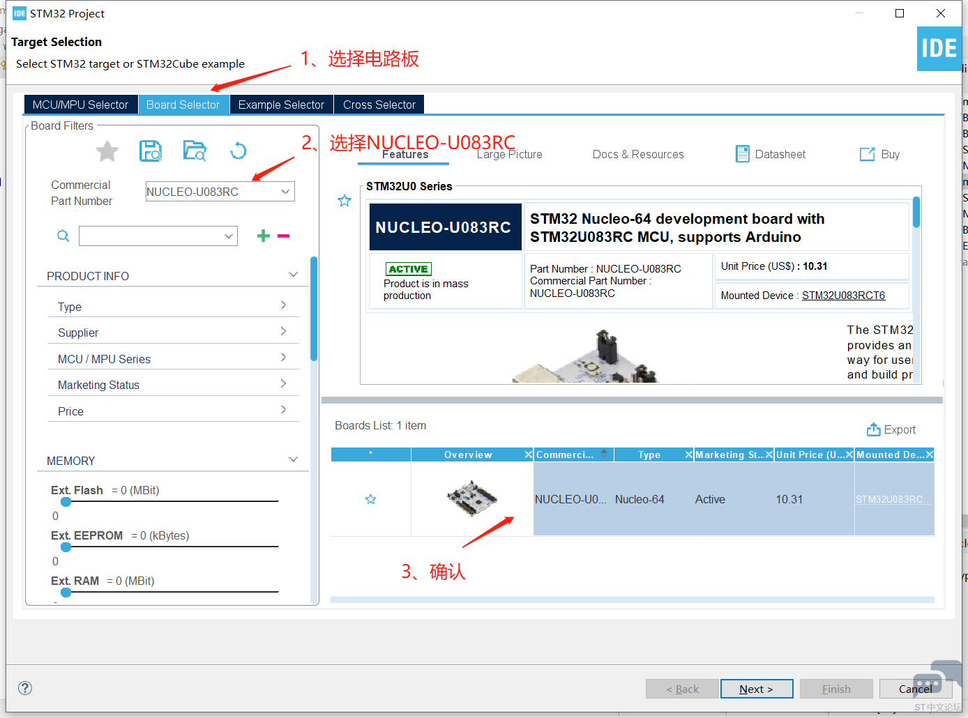

5 X; l* X* e6 b## 通过CubeMX创建工程1 G7 ^7 O3 W; w9 A3 g7 R
, Z0 h7 O# }# T0 ?' B) k* {6 I* @
) j1 c3 h+ x; V# H![alt text](image-1.png)+ Q( E# O& k8 R& C1 L( y) Z
image-1.png 4 X& x9 ?& f. q+ Y
![alt text](image-2.png)2 t5 y3 S/ X* P4 N

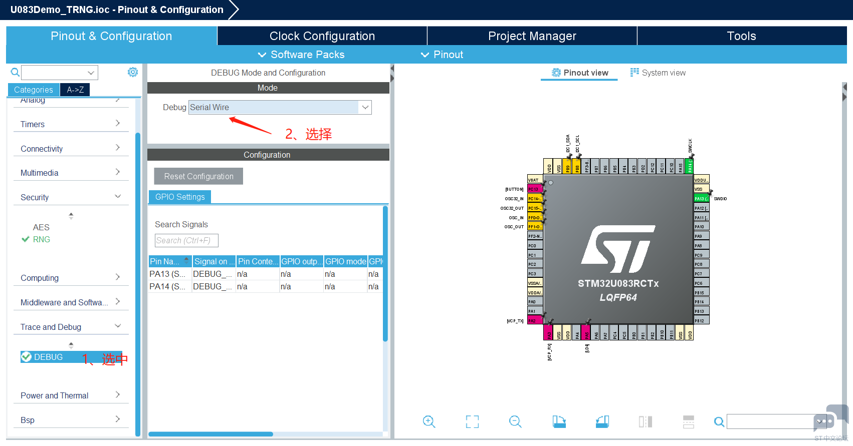

8 p4 D& O' n2 F$ P7 _- Q![alt text](image-3.png)
, ~# f! Z  ^$ G, c0 u' F: i image-3.png
! a  V6 `  i6 j![alt text](image-4.png)# g, ?; ^" G4 A& _
+ b+ h/ _& h; `8 s0 _  [/ s![alt text](image-5.png)

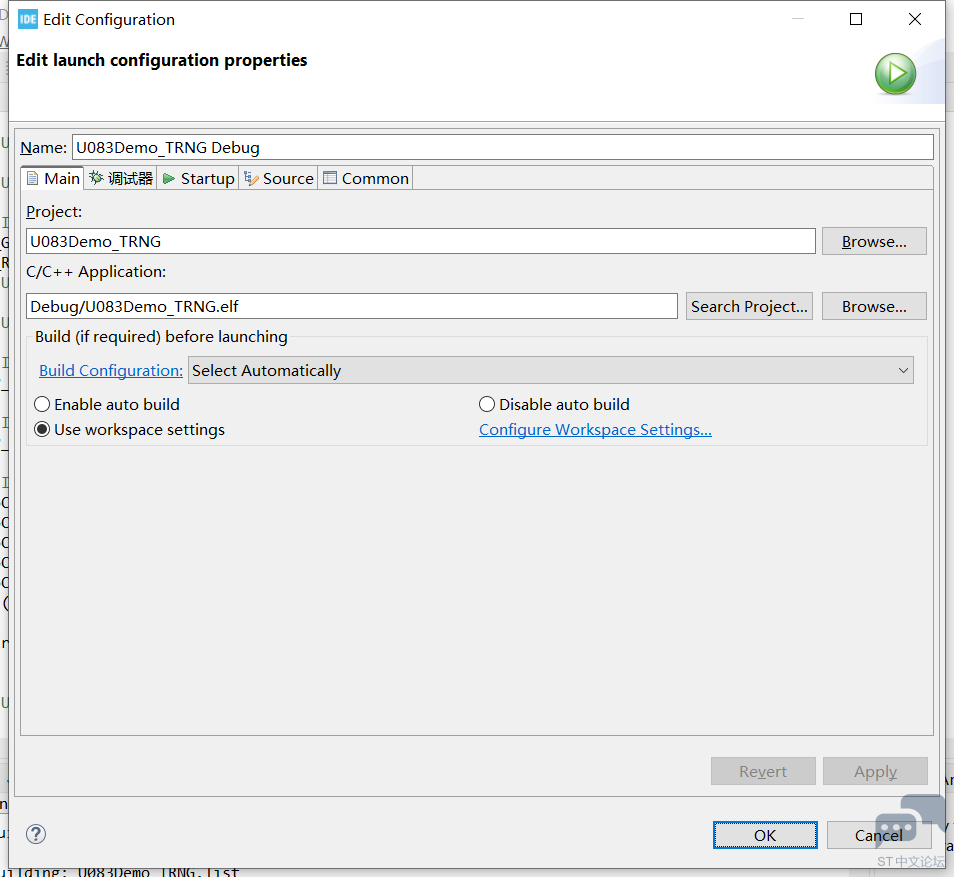

- z- ~( _  k% y# I![alt text](image-6.png)
: r8 @0 a4 c* t. c image-6.png # r# h  W- W' }7 n/ K! Y

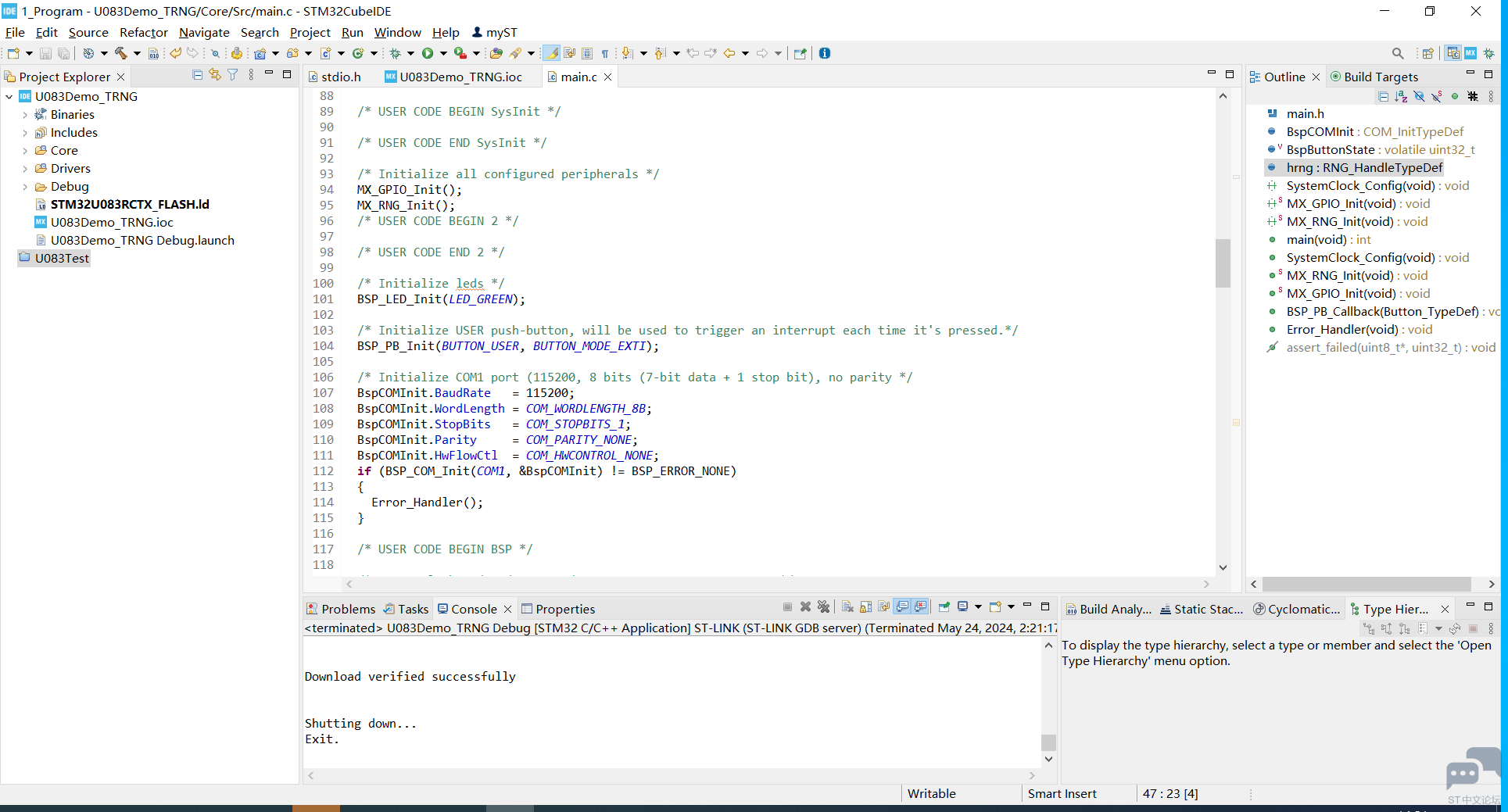

## 生成代码,直接编译下载运行% M4 O5 \2 N) _, i
![alt text](image-8.png)6 I, U$ c, t! z
image-8.png 9 ^# K) P! C5 F0 P0 C8 r; {

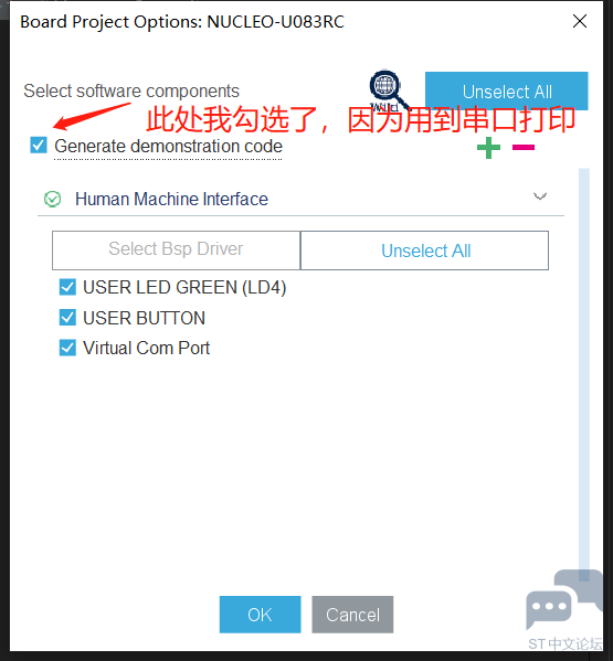

; B) p; h+ r1 ^1 B3 L* j## 看不懂,直接OK吧。
5 I, [& t3 J- ]8 |7 I![alt text](image-7.png)
/ P( w7 k, W  V, Z& ` image-7.png

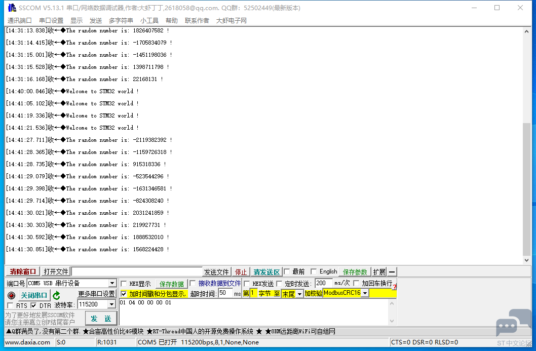

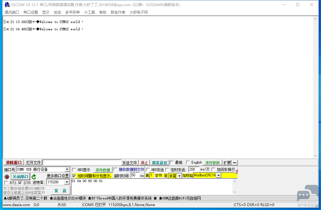

3 |- s0 ]+ U$ \& N. i( F1 n$ C## 运行OK,串口调试会收到Welcome to STM32 world !8 J: p, ]9 Y8 u
    这是Demo里自带的: W3 w( C3 H* B: `, ?6 j
$ @; R& ]6 }+ I  k9 A+ ?+ h
![alt text](image-9.png)
3 |/ v" b# K8 ]8 G% G9 Y image-9.png   a4 Q5 I& m% R6 ]7 k, @, v

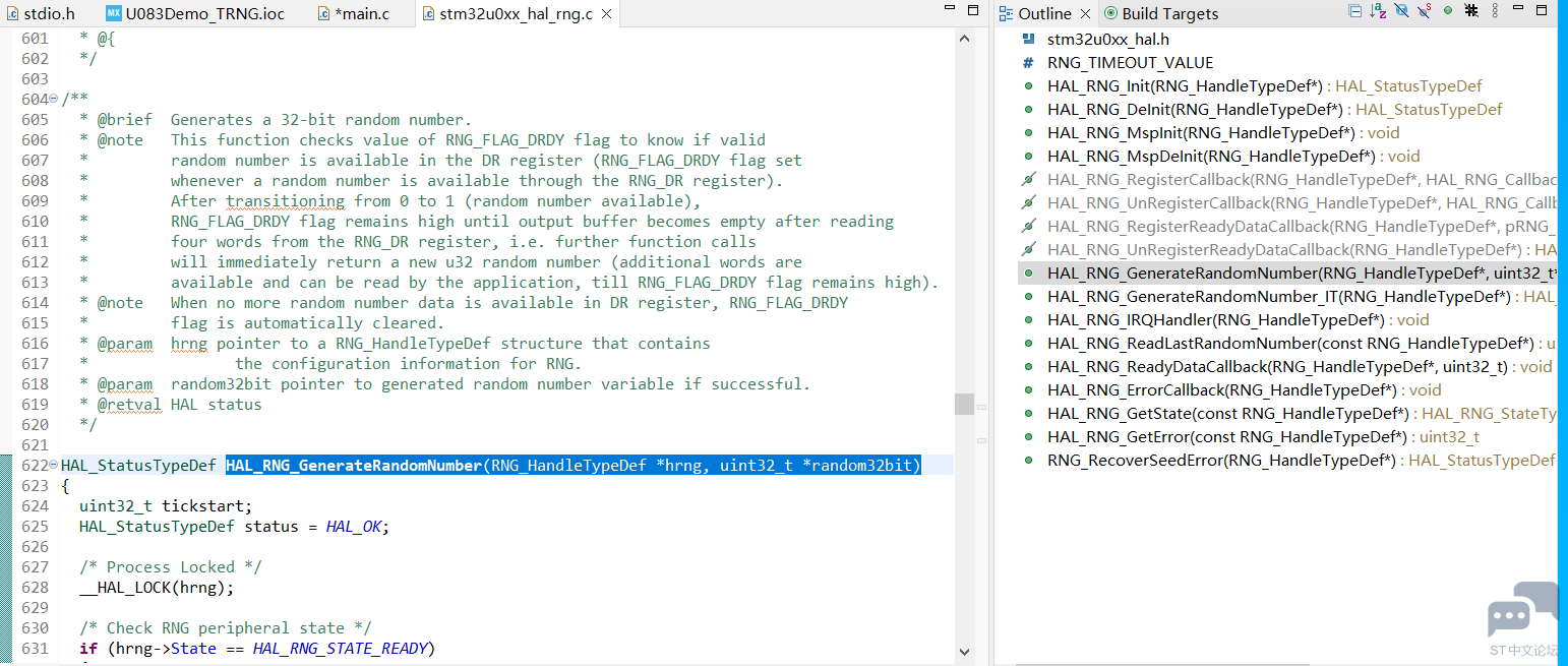

## 只要调用这个函数
' S  t1 g; r' N/ a![alt text](image-10.png)
+ f+ k, x' a$ _8 a: n# ` image-10.png # N1 Q7 U" v# ?  f3 q" J. ]

## 在原按键程序里,添加两行代码,即可实现- K4 z9 S. E; R) D/ I
' m7 G1 K  L$ H# h/ g% O    if (BspButtonState == BUTTON_PRESSED)! l- n& ]) M$ B+ D
/ a/ m4 A$ p7 F5 C% k- |- I! {2 l- i4 N      /* Update button state */+ e- y( C+ l7 A+ d* l3 S6 F* P/ p0 N
      BspButtonState = BUTTON_RELEASED;5 b- v- B5 r  u, o) M
      /* -- Sample board code to toggle leds ---- */
4 d2 Y0 G" y+ _- m+ O/ f# J      BSP_LED_Toggle(LED_GREEN);8 N, M6 D% z3 V! t, @8 {( h
      /* ..... Perform your action ..... */
/ u) |! o7 [! A% w8 p9 F4 y5 {3 ]0 y+ O
      HAL_RNG_GenerateRandomNumber(&hrng, &Trng);0 u+ K, J: S  Q5 k8 |! S0 S
5 `9 F) _3 e' q1 ~      printf("The random number is: %d !\n\r", Trng);
* F% E4 J3 c! o2 h( x4 p% a  P    }
+ {+ P' S  D" \5 V' I5 a# N  I" A9 j/ S
![alt text](image-11.png)0 ?; I" D, d, K  _
3 v" D, Q1 x- ]6 c% b4 ~/ \, Y0 I. V  E* C
## 至此,一个简单的随机数生成并打印功能实现。

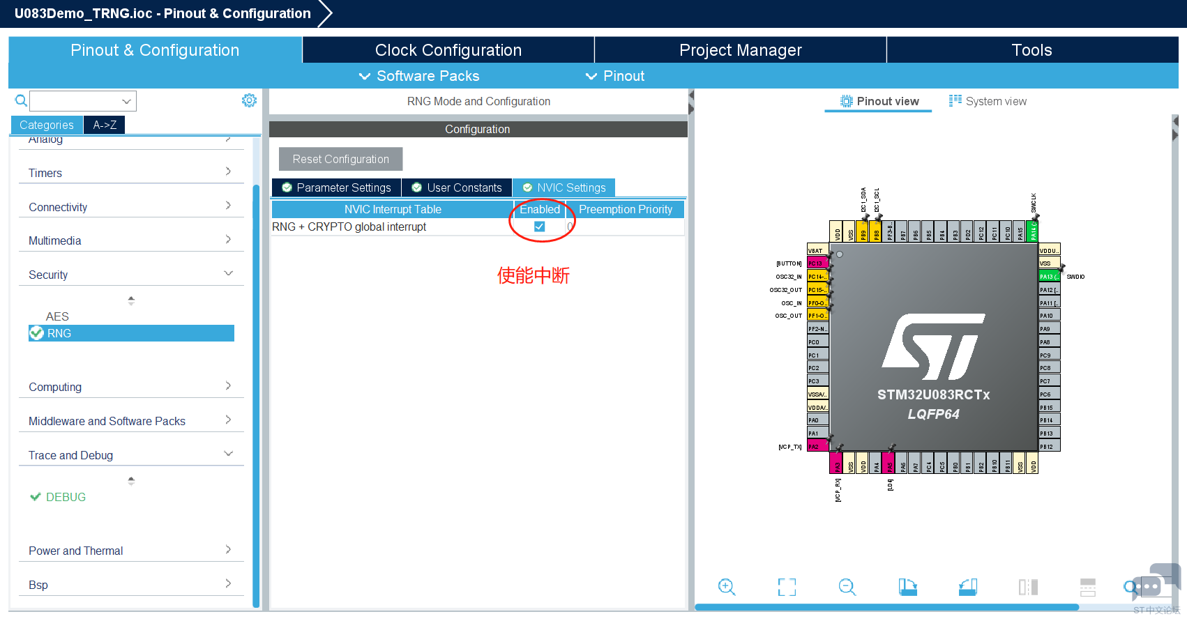

7 n! F) B( ~9 b1 u$ r. D## 接下来修改为中断方式,回到cubeMX,使能中断6 ~6 O6 G' |# ]1 m: D$ ?
![alt text](image-12.png)6 r* ^/ Q: ?5 E5 K

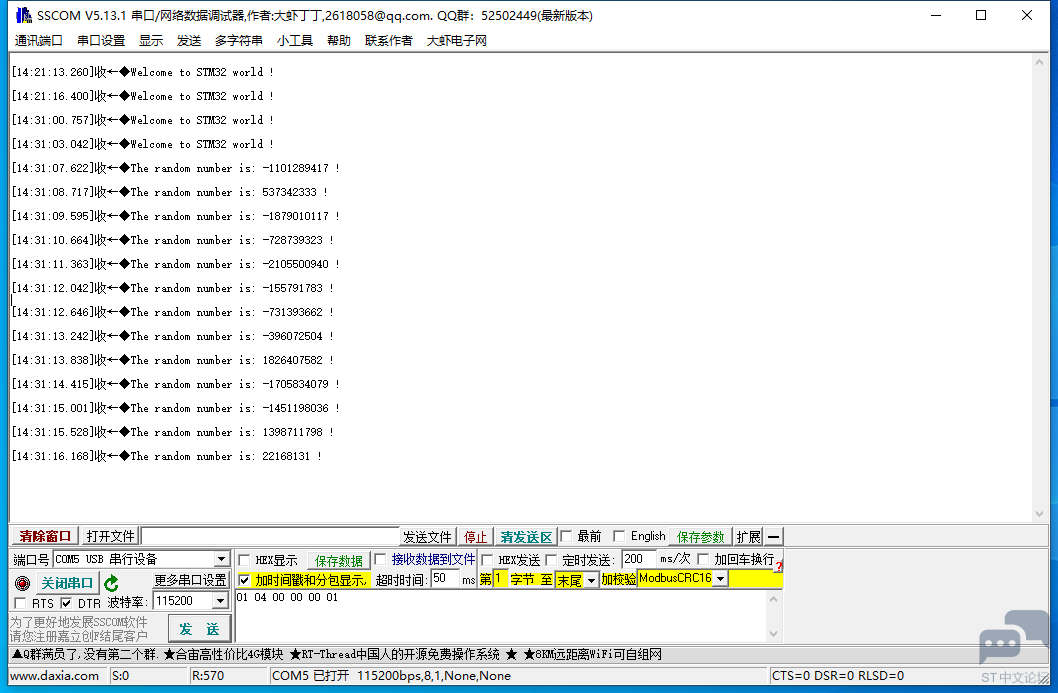

8 f, ]& W0 @4 C7 v% M6 c3 \" E## 编译运行
* F$ ^2 ~2 F" v# h$ E$ d8 y: \* _8 e3 o
![alt text](image-13.png)- ]7 H! M% q, n
image-13.png " o9 f+ A' o0 s
% n" F; S/ ^$ [9 X( A## 中断方式也实现。, T/ Q" m* n4 H
