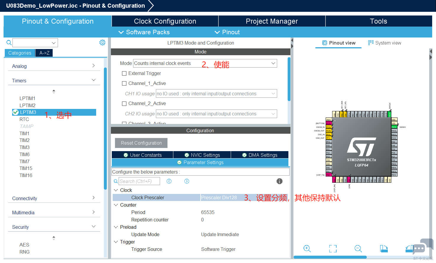

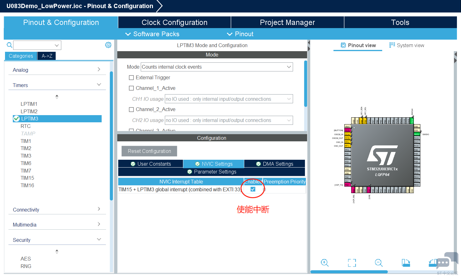

# CubeMX配置工程( Q8 Q- t9 g8 b% R( P0 k
image.png ![alt text](image.png)+ m4 `  T* R8 s( O3 ^

image-1.png ![alt text](image-1.png)/ m+ @) {% d- @4 _! Z* S

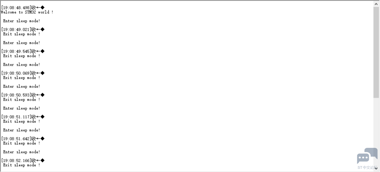

# 下载运行,看效果
' ~- i8 y5 Q5 O  R' |. k% ]2 P image-2.png ![alt text](image-2.png)  k* Z4 q! S7 d, d6 S
