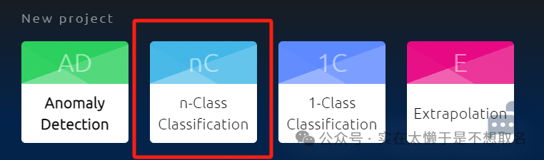

% Y) ]% v' Y6 U创建一个n-Class n分类神经网络。
' t0 F: Y5 g1 b9 M6 ~

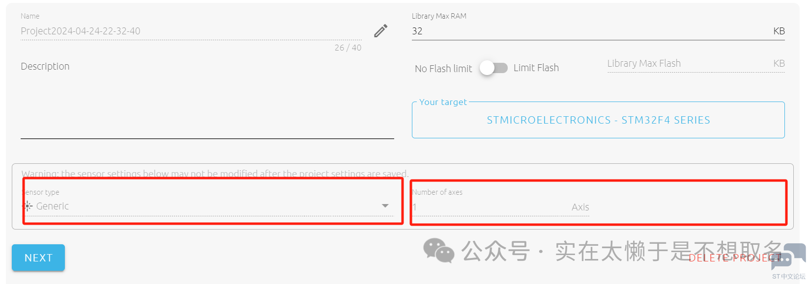

其他设置都和上期的保持一样,使用通用一轴传感器。

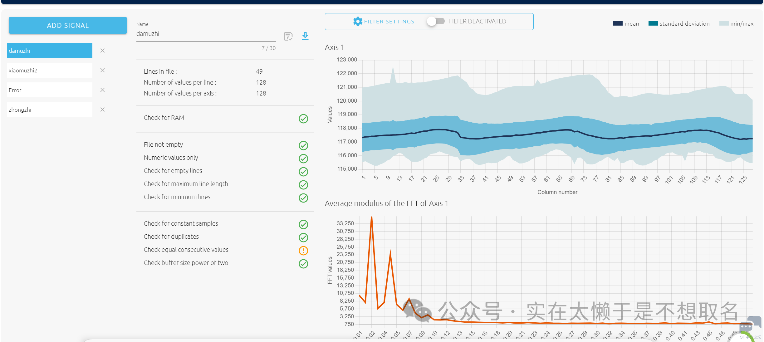

但是信号输入的地方,我们利用串口导入各个类别的数据(这里是不同的指头)
* b) B" D! V6 Z* e" n5 }5 {" i! K8 \) O5 s/ t$ }- _9 [! _
* p+ [+ e; N- ~# B0 H  Z9 ]$ l
- X, D+ O9 L' [+ E3 `, j6 B3 n- [# G需要注意的是,这里的标签即代表着我们的分类,不像之前那样子可以一个类别下面可以使用多组数据。
  X& f7 ~  y- S1 G9 W
' p. f5 [7 Q4 V- Q 微信图片_20240525165433.png / I( j7 A( w/ O& c0 e% f8 U8 i. N

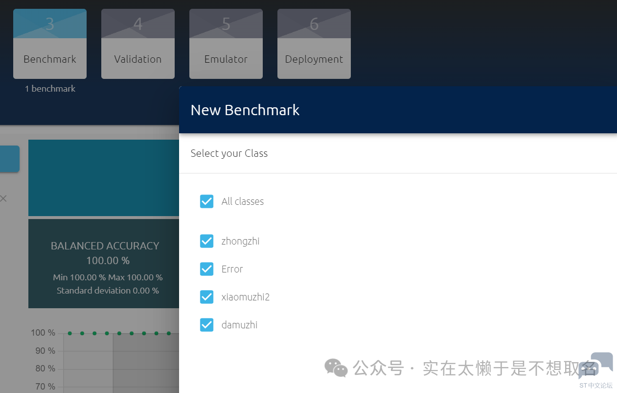

, j1 i( W- n6 I# t+ h训练我们的模型,这里可以选择我们的分类(其实这里我觉得要是把某组数据能添加到某个分类就好了,这里让我研究一下)。  J& Z& }1 F4 O' ?  \2 ^" D
+ D1 e# N3 ?. O9 u' X4 H3 Z
8 P! x* u, M0 X, S

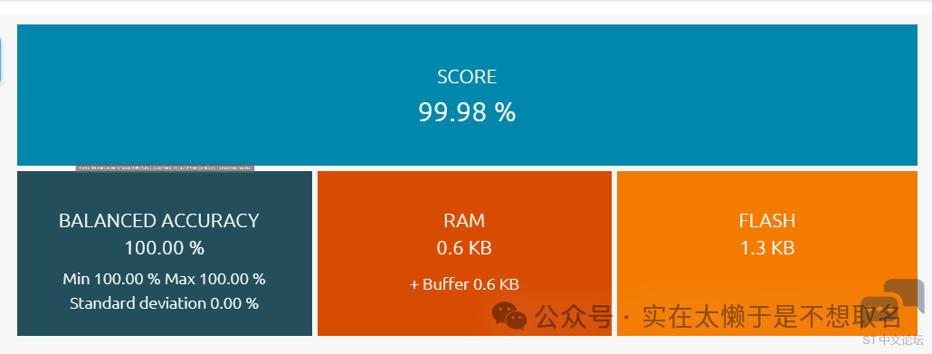

% X( d" T3 k4 J3 q0 Q训练好我们的模型,这里可以关注各指标。
) A. P' F) S  ^1 m7 T) J. P; A. f/ R9 ]& m

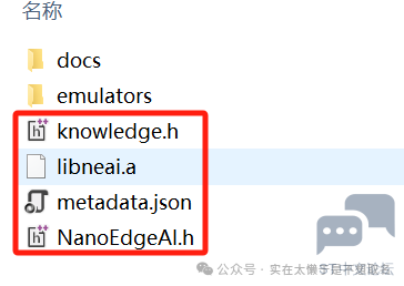

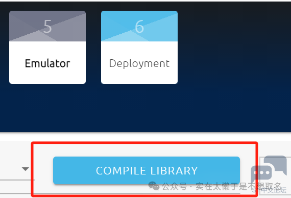

部署完我们的模型之后,查看生成的.ZIP文件,其中相比于异常识别多了一个knowledge的头文件。; B7 D8 j1 r' }4 \* T
* n' d1 X# R9 V7 {! P& z
微信图片_20240525165423.png 4 G! n8 _" O7 x1 b$ \' K
: W8 X3 i' g2 m5 S+ f/ j这里我们需要libneai.a以及两个.h文件

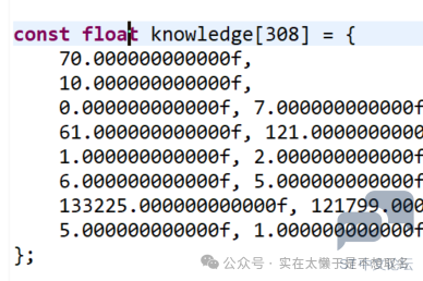

初始化函数中,我们需要导入一个数组,这个数组就定义在knowledge.h这个文件中。+ c7 z2 j' o6 r1 W6 Y2 [
7 I5 `: I- m% ], T3 v5 D# ?( |
% e/ m; D3 a4 J+ s
# |; k( b7 w4 ~6 `9 M1 R

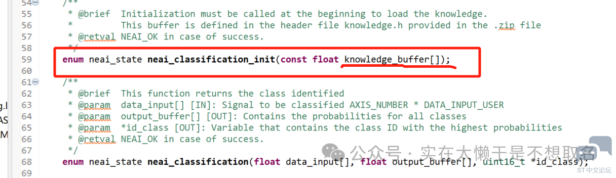

  1. neai_classification_init(knowledge);
1 @# v0 X: x2 d* {初始化的时候,需要以这个数组为参数。  l7 H9 S# L. Y% O

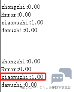

  ~6 p* c7 e+ S. `3 l6 T这里的 预测函数有三个参数,第一个参数是输入数组,第二参数是输出数组,输出数组中包含着对于各个分类的参数预测值,第三个参数输入一个指针,这个指针会指向预测最大值的索引。4 ~' V  C1 x- K: Q" t- d* d. N
$ _- D+ Q( S" Y( s
微信图片_20240525165413.png + T6 I2 f( u  d/ ^0 N5 P; `5 G' M
' z" f1 I$ Z. H2 r% I' h

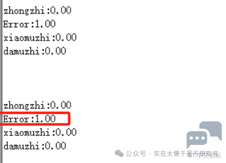

烧入我们的代码,可以看到,空置的时候,Error的预测值是最大的。
5 z6 O, N# T! m9 m) k
) t" w. I, |) ?9 I% Y- Y
7 T9 j0 R4 B0 ]% n/ _5 q( A, D
1 n# ~3 s$ {2 X' K

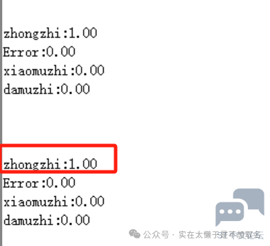

当我们放上中指的时候,检测到中指的概率是最大的。" I0 Q! h4 [7 x0 |$ `1 W
! `* T: P% [5 j6 v% `
8 f" q1 R( y& D  b0 e, V' i& b
% r  B5 \4 R" B6 b5 s
小拇指也是可以正常的检测。) E' x, a; T/ d$ Y: s
7 k) ]0 N; b. q! P# S* u6 U
