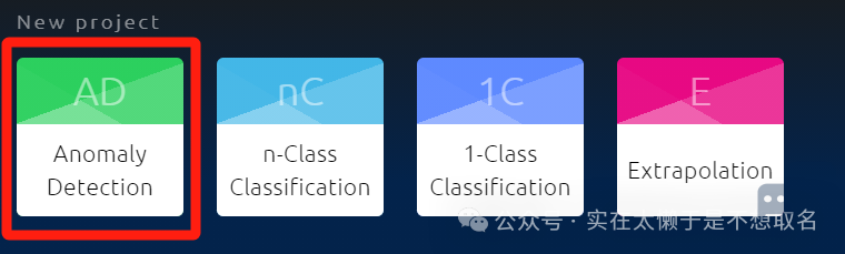

我们打开NanoEdge AI Studio,这次的项目我们选择异常检测。% [8 x/ ]! D# f7 ^6 U# C

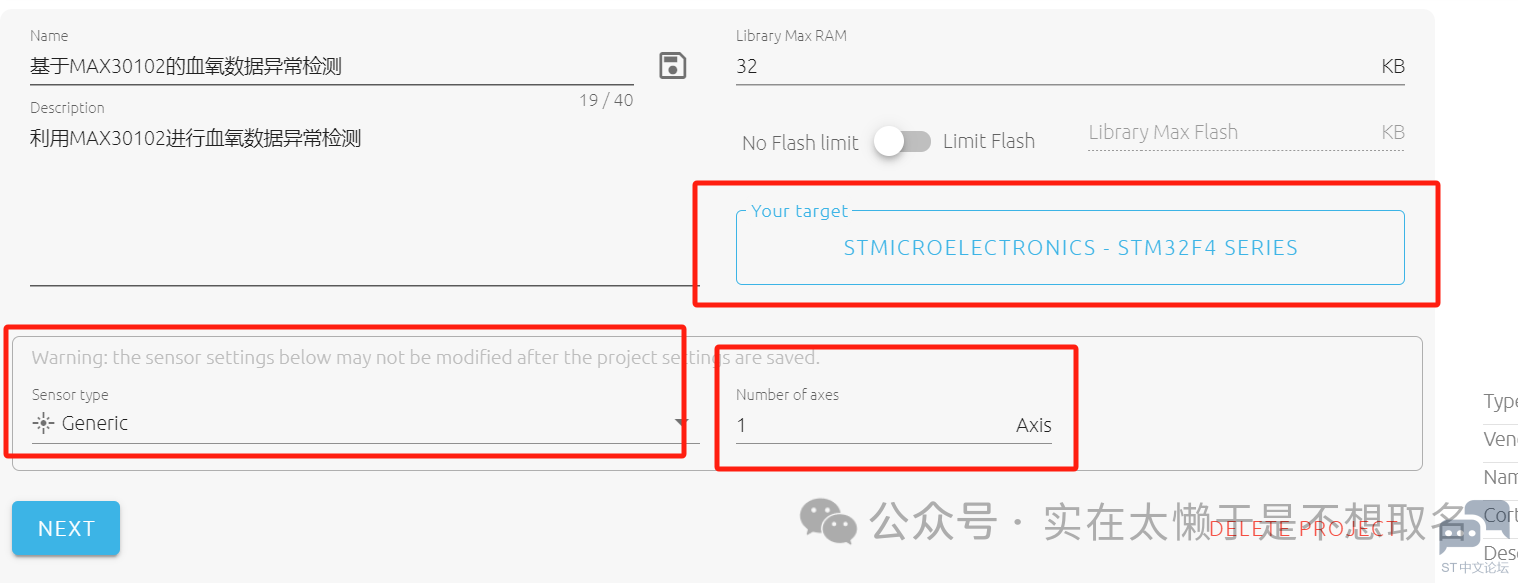

$ a: n) ]& W; [1 T% N2 ?传感器选择通用传感器,轴数为1,芯片型号选择自己所需要的芯片型号。- W* _$ U1 e! _

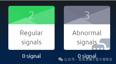

Regualr signals 常规数据7 Q1 d6 h* [2 L' f+ j: a
Abnormal signals 异常数据  ^5 v7 j" L$ m
/ v* O& @$ `/ e

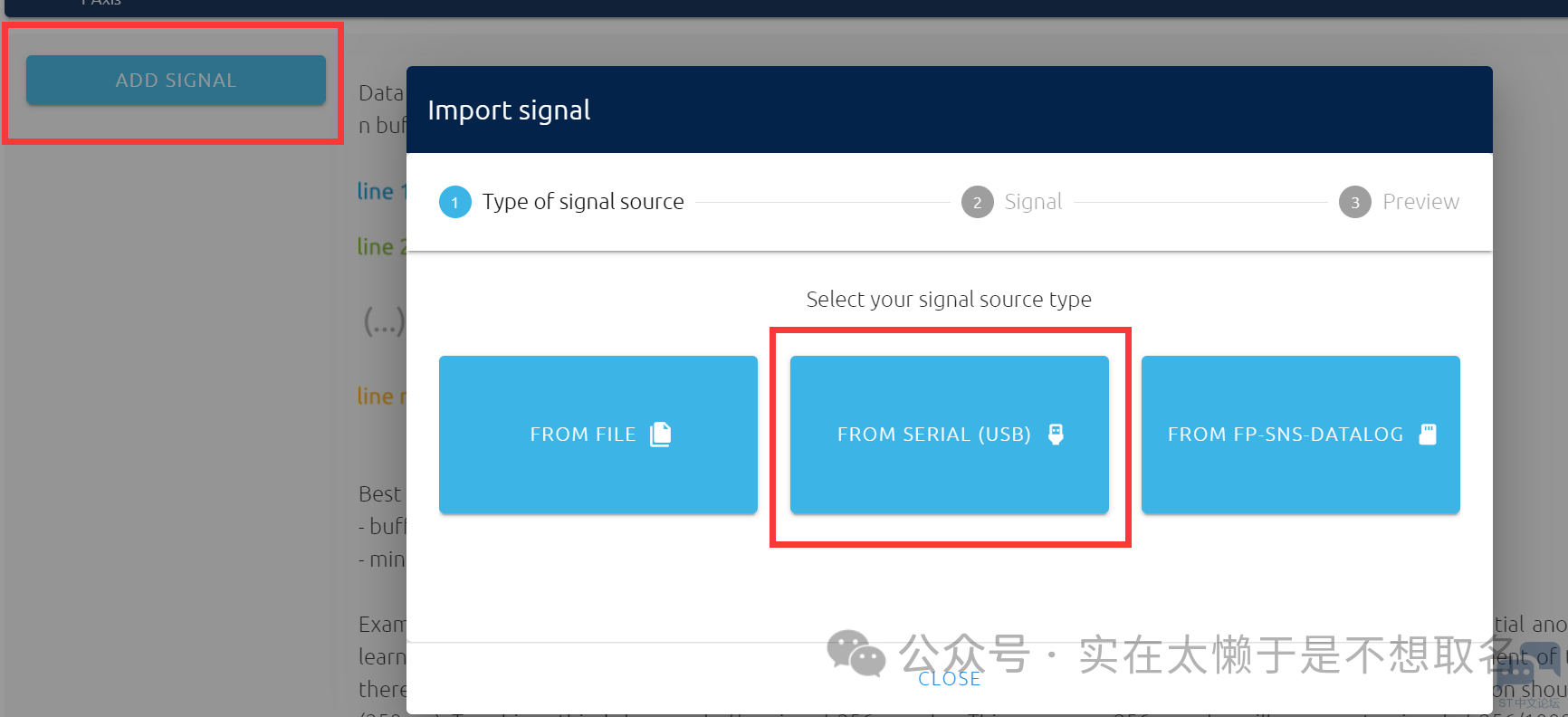

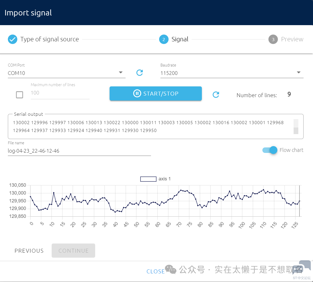

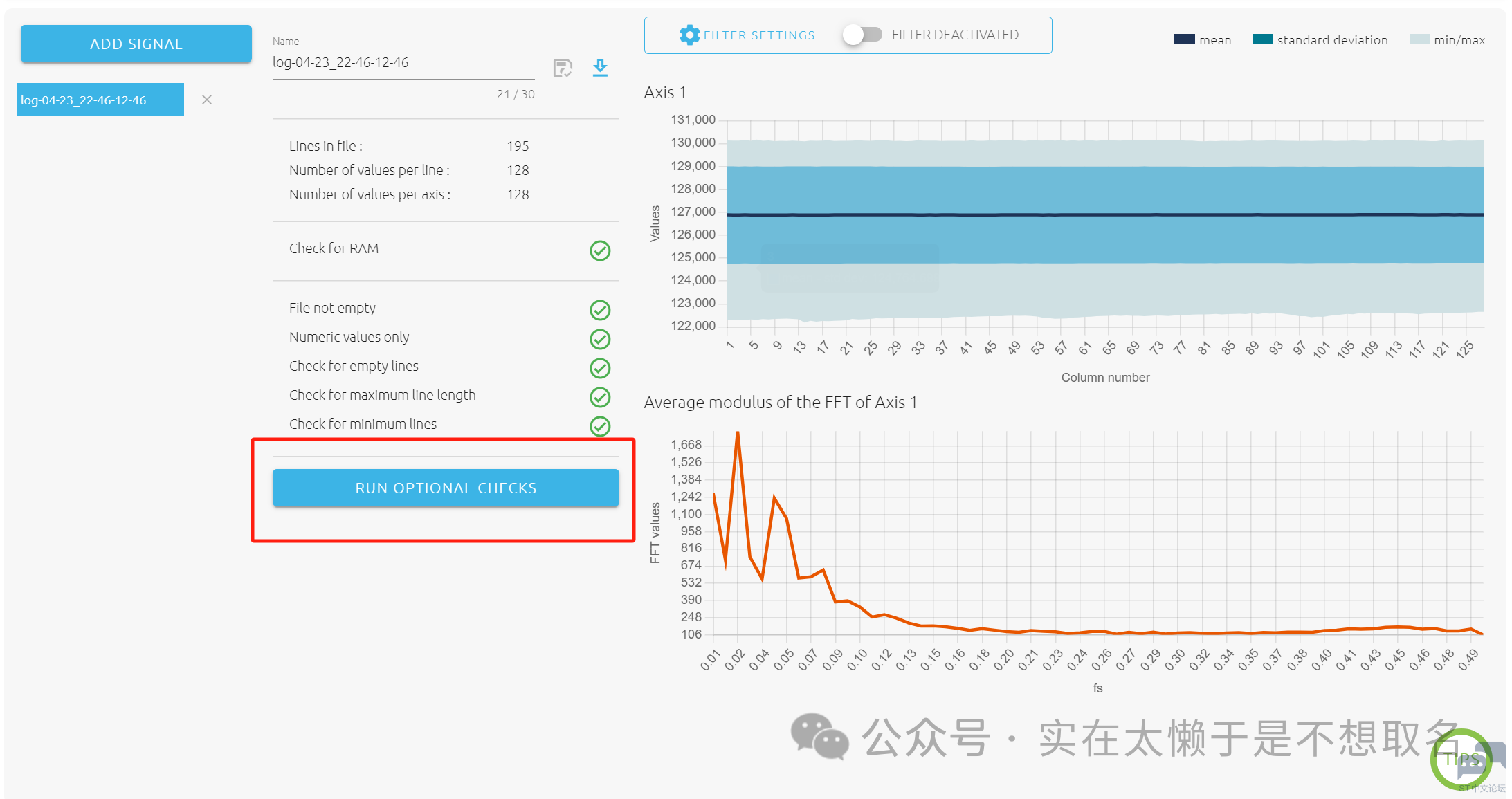

我们通过串口(USB)分别导入正常的信号和异常的信号。
: l. n. q% d' C) o
2 e4 H! k( [* u3 t* k$ { 微信图片_20240525170827.png 1 b* T) u8 s/ m9 ^$ e+ P
6 M% O& X* Z3 d1 }% r1 m. I
微信图片_20240525170830.png 2 @" E5 w3 w0 j- P
0 j8 q) n" L# l数据集尽可能多且广泛并且经典。# a4 J  p7 O# W4 Q
% h5 {' ~) w7 j0 M  S3 [7 @  q 微信图片_20240525170833.png - d2 n% f5 H  Y. t3 k
% Z; `& l/ L. h" Y1 X7 @我们总共导入了两百组信号,这些信号包含了大拇指,中指以及稍微靠前的位置和稍微靠后的位置,保证数据集的范围足够的广泛。

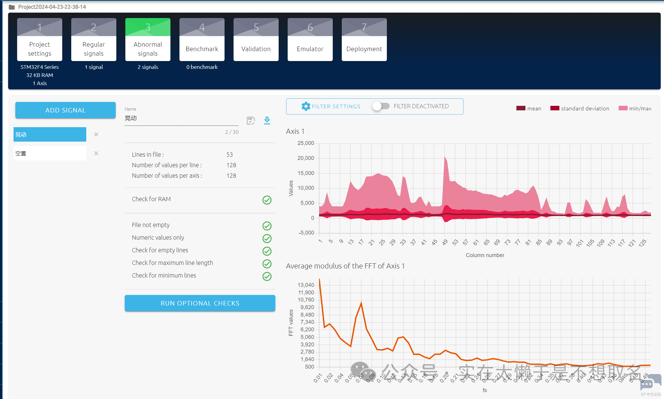

异常信号就非常简单,我们放在那里空置信号,晃动信号这里我放在那里测了总共三百多组(打游戏打忘记了)。
. P, j6 b% I+ Y: W: q, A! ^
! p  ^* c; @2 e# M! `

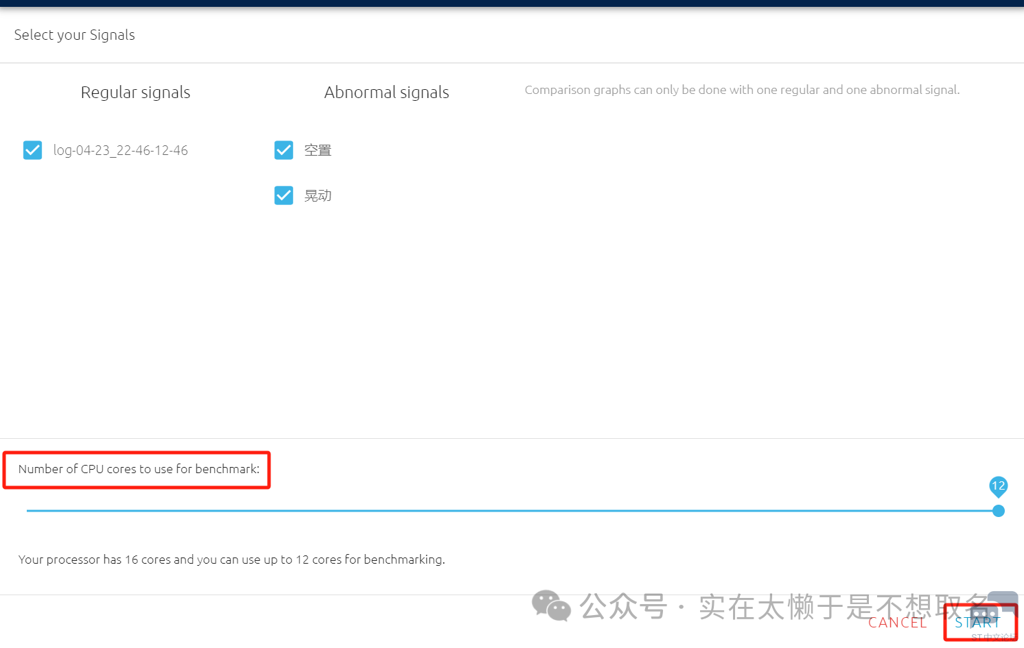

我们将异常信号和正常信号全部选上,之后进行训练。8 w- c  b$ O9 [, w" y

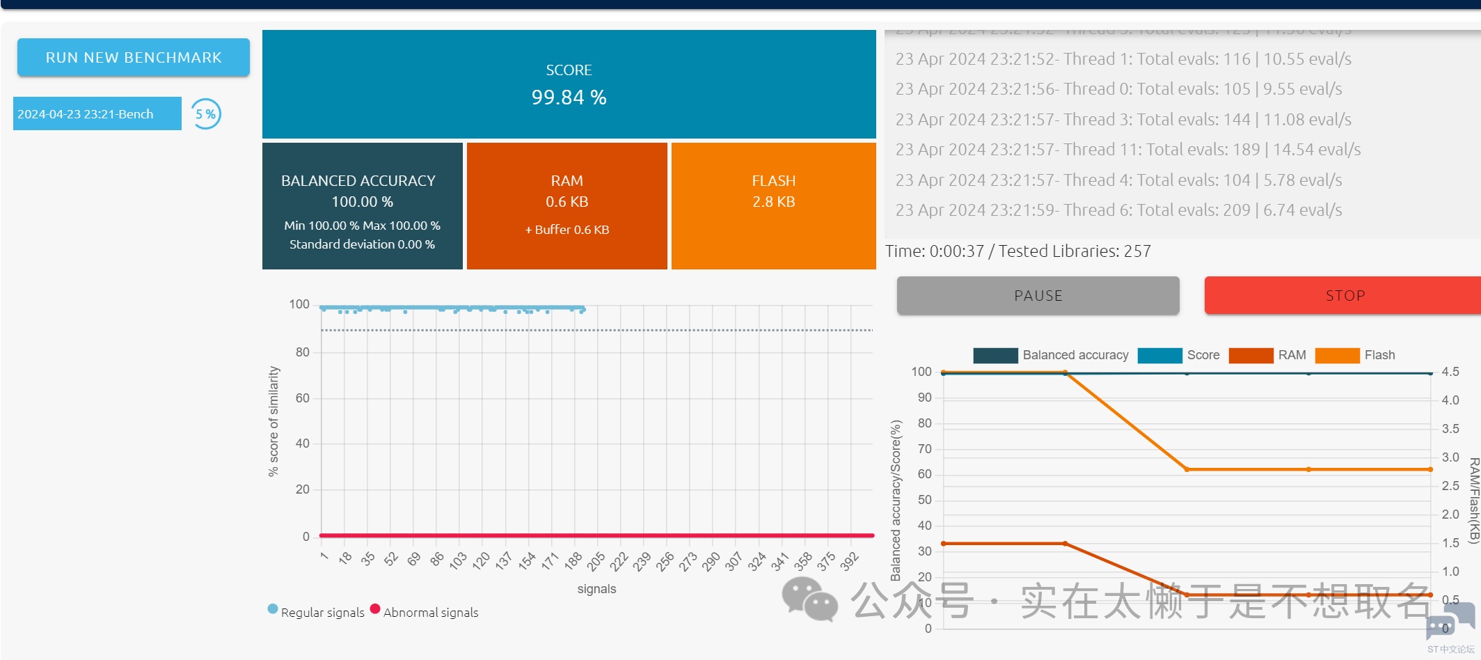

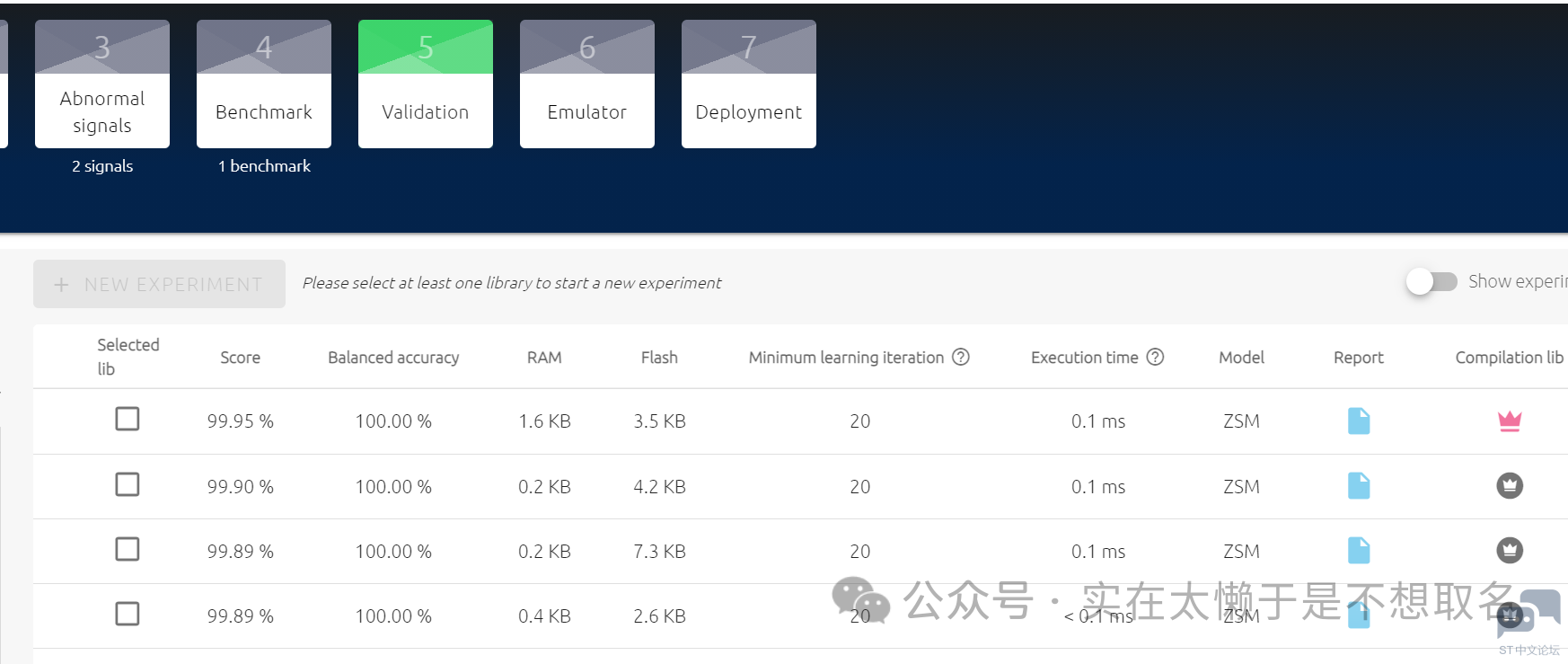

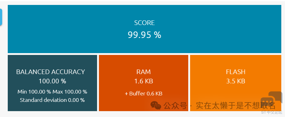

可以看到,训练完的模型无论是准确率还是RAM大小Flash大小,都相当的合适,接下来我们测试一下我们的模型。$ v6 J; m6 r% |
1 {8 g- [3 }% g) {9 ~& A
微信图片_20240525170849.png & {' K/ `2 @4 J, O4 L' w% m
8 z% Y1 }2 {+ l7 L! D
这边可以查看训练过程中的模型。

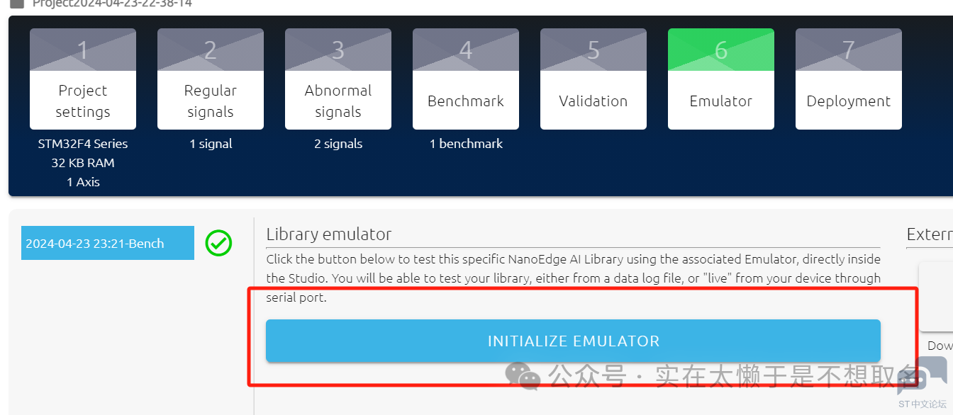

8 ~8 r7 T  S$ c9 [& J验证我们的模型。
: k( W% w* a4 W5 c# {! s! S( D; _, ~$ k/ m% Q% d! X, A
微信图片_20240525170855.png : T* _, t/ _" z9 h7 P% x. F

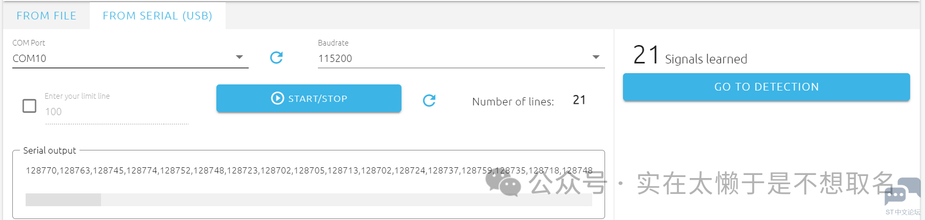

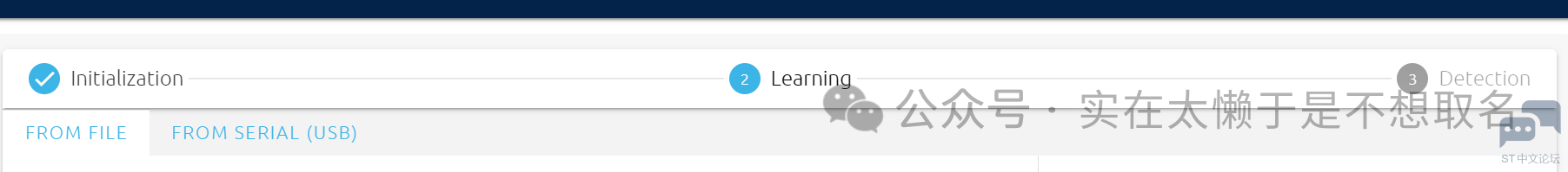

, u+ \$ J, w3 f这里需要注意的是,我们第一次导入数据会先进行训练,异常检测需要有一个学习环节。" o3 m+ C  ~3 S1 a1 V1 ?
: ]+ _( T, O: v! r- r5 [4 A8 l
官方的手册中推荐了至少十组正常数据进行学习。
; _+ S% r, _0 j7 H  R) C2 x3 m" v7 t) `% v$ ^$ n" l% J  H
微信图片_20240525170858.png 7 h; Z8 U4 F- w# h/ I! T" G+ F
$ ~$ B8 V, }1 U5 x0 s  B( n: [
我录了21组正常数据进行学习。" ~" A( |/ j' s8 L0 U1 F- Q- B, |: L
% S4 Q* G) j  W) Y+ \8 c& j5 a
然后就可以对模型进行验证。, C& ^0 |/ ^/ H- a' v! @2 |# d

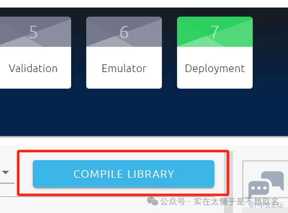

部署我们的模型,其中需要他的.a文件和.h文件。
' r! g. L2 ]# [: x# {/ M4 ^) S) u1 ^7 Y& `

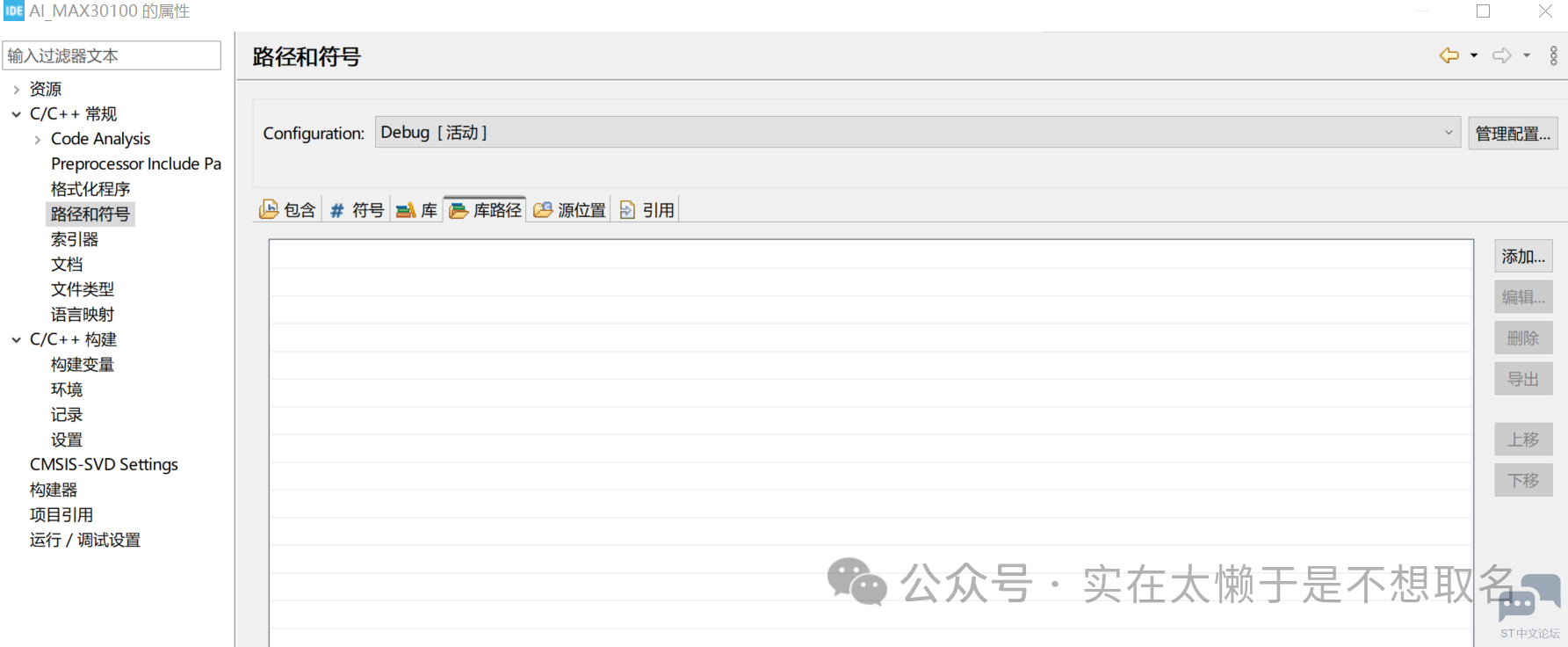

这里我们需要使用CubeIDE来编程。因为这里的.a文件是静态文件,静态文件使用keil编程有点麻烦,需要安装GCC编译器,STM32CubeIDE集成好了可以编译.a文件。
8 A7 l) \; C6 f% {8 y' u
. `' ~0 x) }" Y& W' c; @" _ 微信图片_20240525170906.png 3 Q- z. n9 b  ?- a9 y6 I9 o5 l  c$ @

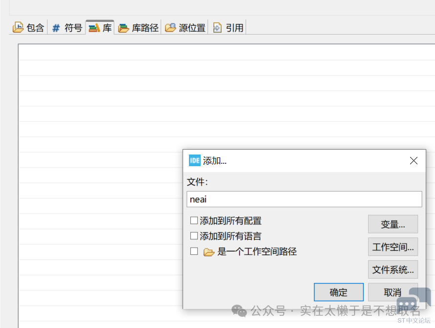

" ]4 }$ T3 r& S7 p! s- I. X; a2 c( d在属性中添加静态库的路径。
4 F  ~9 I$ i7 `1 ]. U" |6 c# j6 X; s: j/ P5 l: u+ w6 x; j
& w9 p5 h$ r; F$ s) F" S
3 b) J# D/ h! e& U3 o- e2 W  \在库中添加路径,我们的.a文件是libneai.a,这里需要省略lib和后缀.a
, ]. K0 Q0 Q* T* x6 {5 j4 R/ X& E' g2 X  ~, x0 [

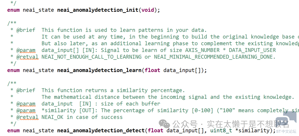

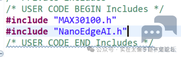

导入NanoEdgeAI的库函数。" B& p$ U% D; ^7 I0 p0 D3 |
2 A9 E# R& u, U/ ^$ c7 w
微信图片_20240525170922.png ) u& I: X8 x! l; ?
0 h+ Z/ Q( J) ]( @. a4 u5 F3 ?
可以看到这里有三个函数,初始化函数,学习函数以及预测函数。
+ Z! @. Q; W/ E  {6 N' _* e' m6 {# _" |4 q/ t4 O
  1. enum neai_state MyState;
7 e7 O  l! r; q- o) U
定义一个枚举变量用来存放标志位。* N& P/ w  r) N5 Y! V
  1. MyState  = neai_anomalydetection_init();//初始化
7 V. _+ a0 v4 L. L( S) Q. J
初始化我们的模型。6 K- W" B" ^6 B& U
