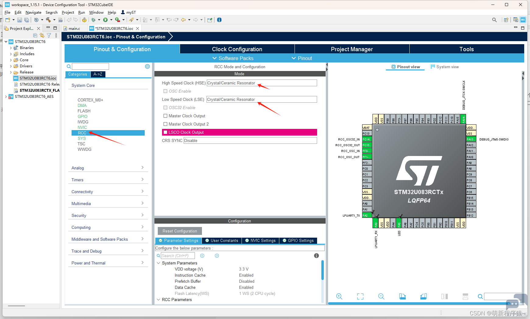

打开STM32CubeIDE环境,创建一个新项目,选择对应的芯片,打开STM32CubeMX代码生成工具。 打开System Core -> RCC,分别配置外部高速时钟与外部低速时钟源为晶体振荡器

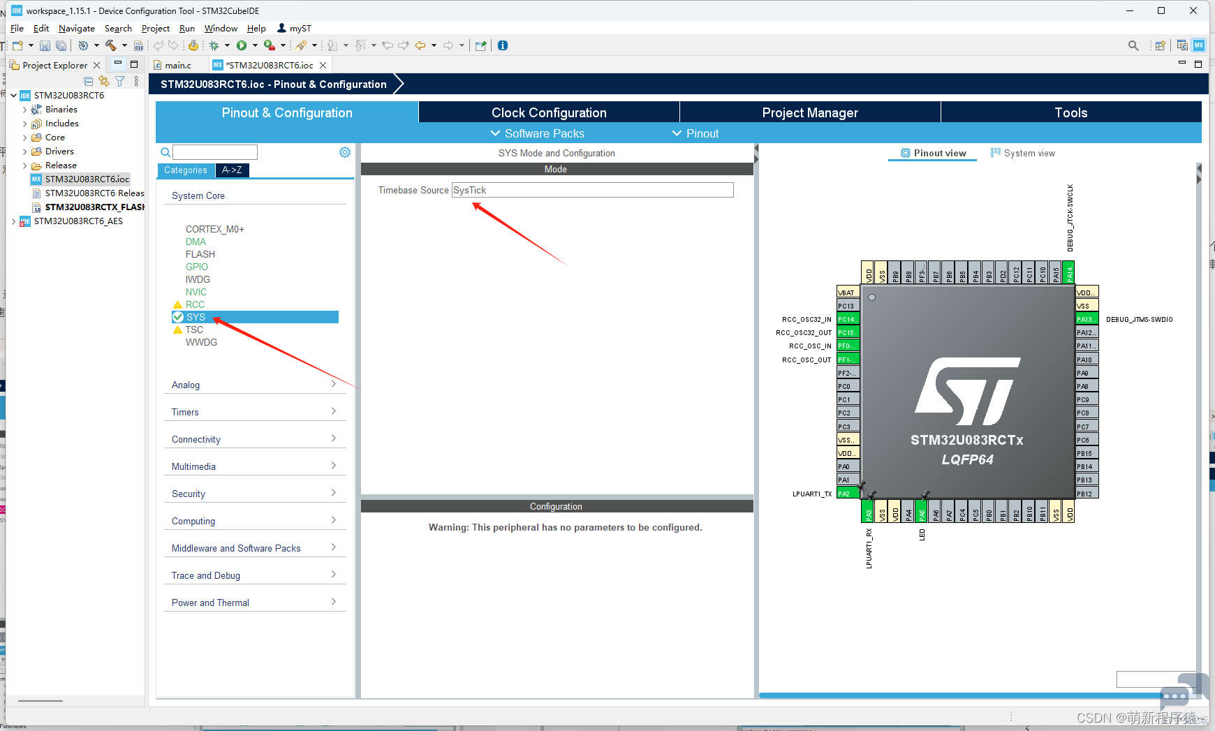

打开System Core -> SYS,配置系统时基为SysTick。

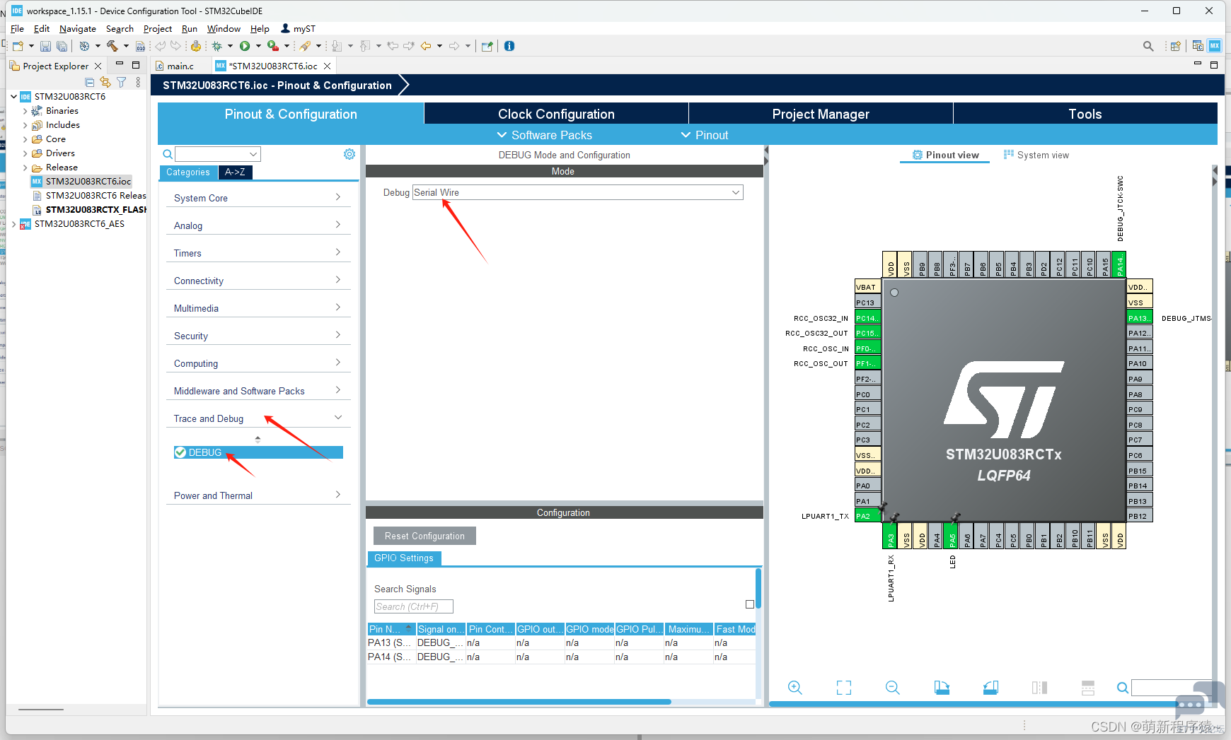

配置Debug接口
打开Trace and Debug -> Debug配置选项,选中Serial Wire。打开SWD功能。这里如果不打开,后期将无法使用swd功能烧写程序。 01b12da2e71a4a95badd2173dc87b0d8.png

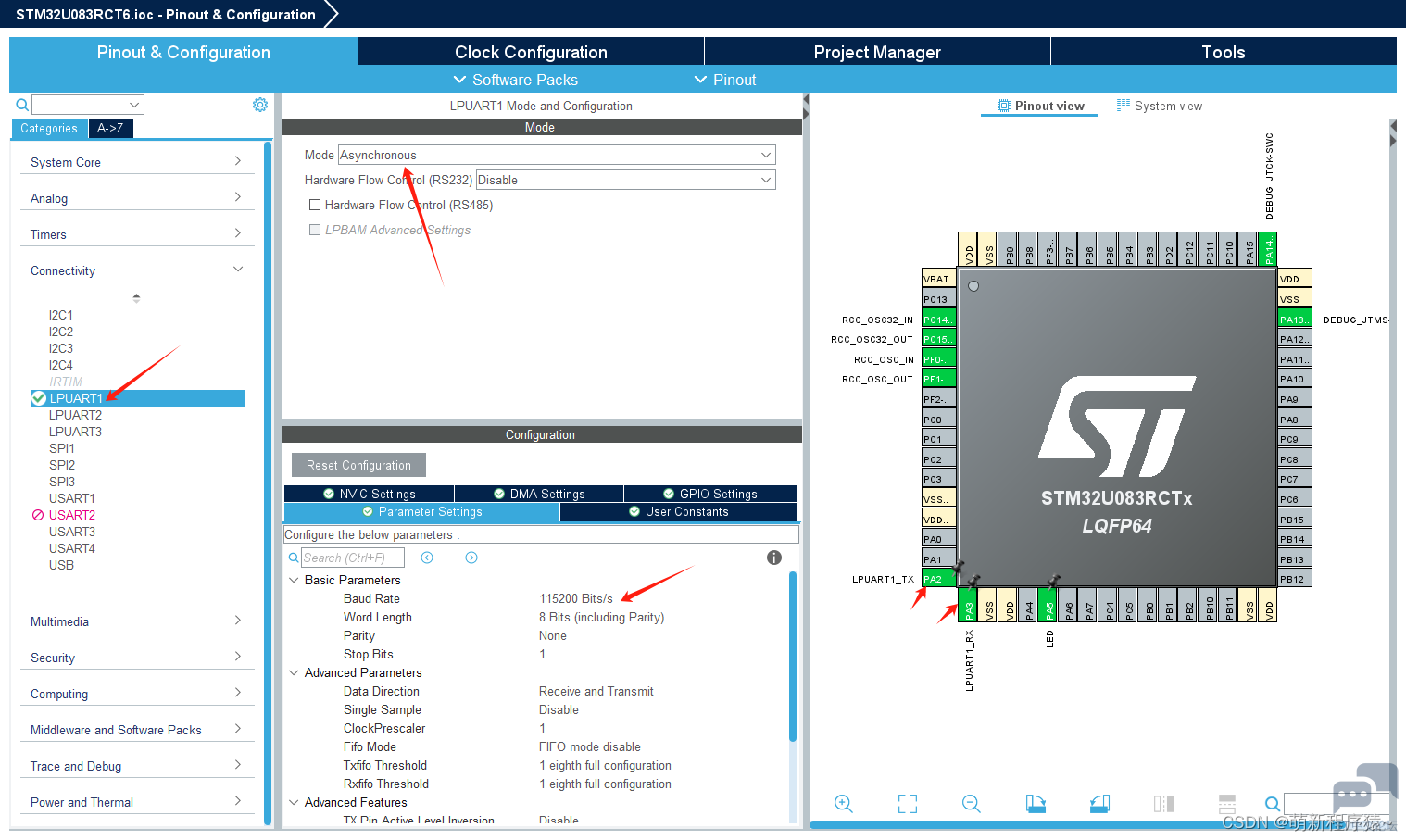

打开Connectivity -> LPUART1配置选项,模式设置为异步串行接口,下面波特率设置为115200,检查右侧显示的串口管脚是否与硬件匹配,如果不匹配可重定向到别的管脚。

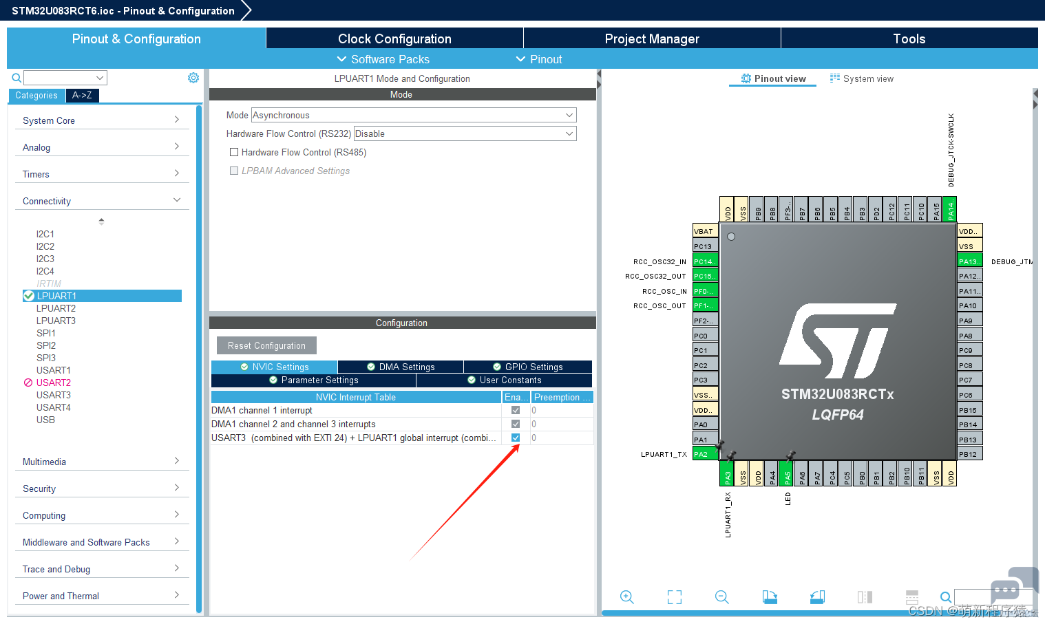

abbe02bf35644e8d90eee15e4348d89d.png 配置串口DMA通道 36ffa0805867499e88d2b18ef5280ab9.png 使能串口中断源 00c751f6c60e413c99eb1fdcd35de4ab.png

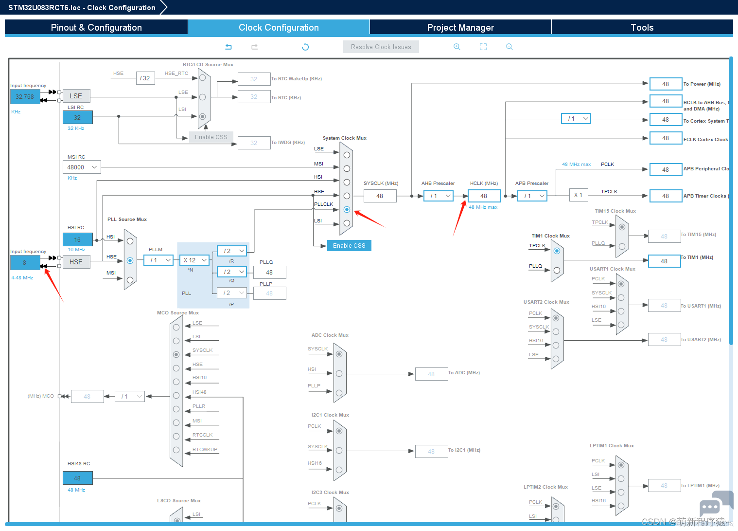

配置时钟树
为了获取更好的性能,这里选择使用外部时钟,注意设置外部晶体的频率,系统时钟源选择PLLCLK,HCLK时钟配置为48MHz。 939abafa57c64772a4235136bd51111f.png

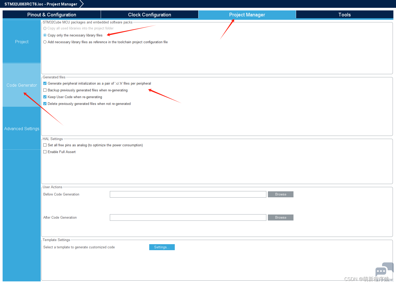

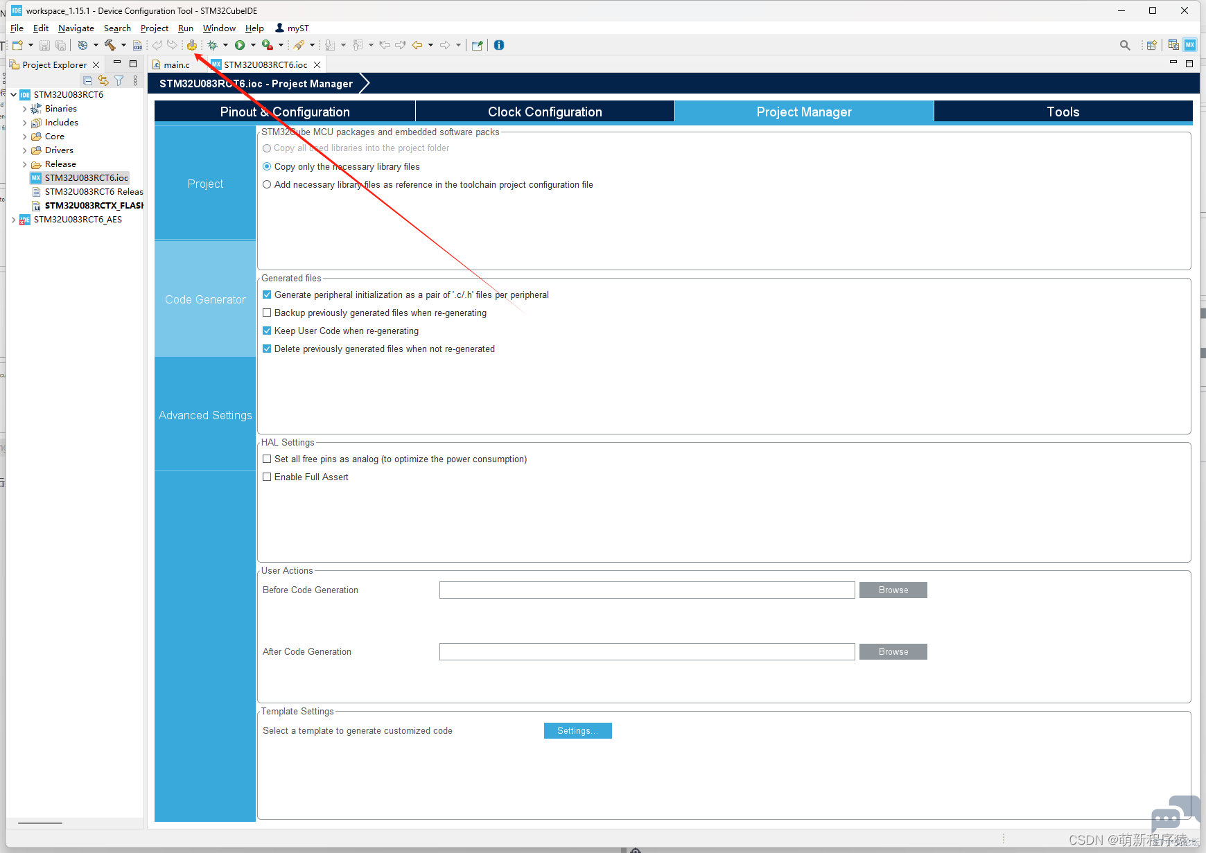

生成代码
点击上方的Project manager,打开Code Generator,选中仅复制使用的库文件,生成单独的.c与.h文件。 b00f72d1eea9413db1ba529af16950f8.png 设置完成后,Ctrl + S保存,将自动弹窗提示生成代码,或手动点击上方的小齿轮图标生成代码 6711ee4fdb4f42b39dd05d747c154835.png

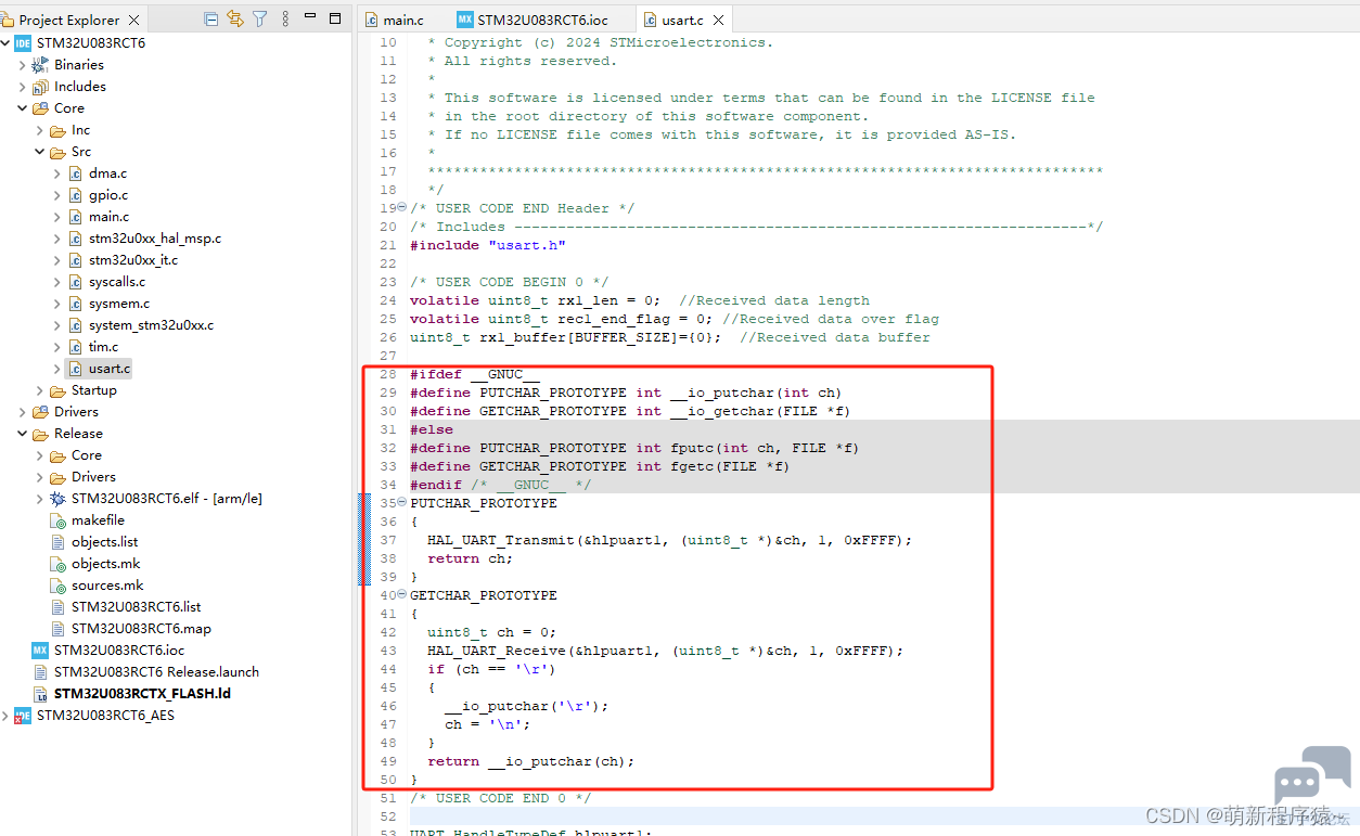

打开Core\Src\usart.c文件,在文件前部加入重定向printf的代码。

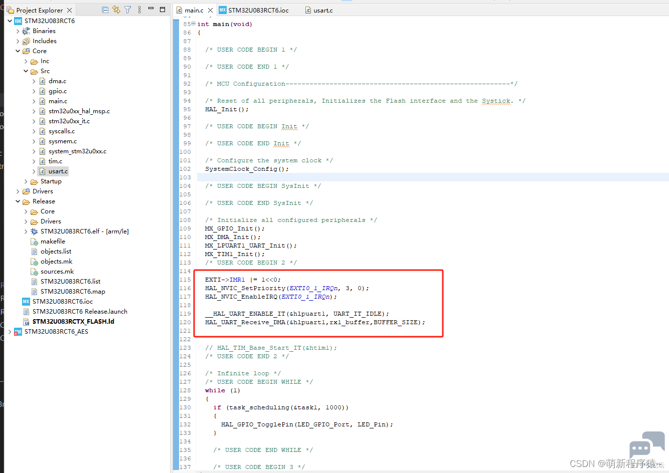

打开main.c文件,在main()函数中,加入初始化软中断,开启IDLE中断,开启串口DMA接收的代码
  EXTI->IMR1 |= 1<<0;
  HAL_NVIC_SetPriority(EXTI0_1_IRQn, 3, 0);
  HAL_NVIC_EnableIRQ(EXTI0_1_IRQn);
  __HAL_UART_ENABLE_IT(&hlpuart1, UART_IT_IDLE);
  HAL_UART_Receive_DMA(&hlpuart1,rx1_buffer,BUFFER_SIZE);

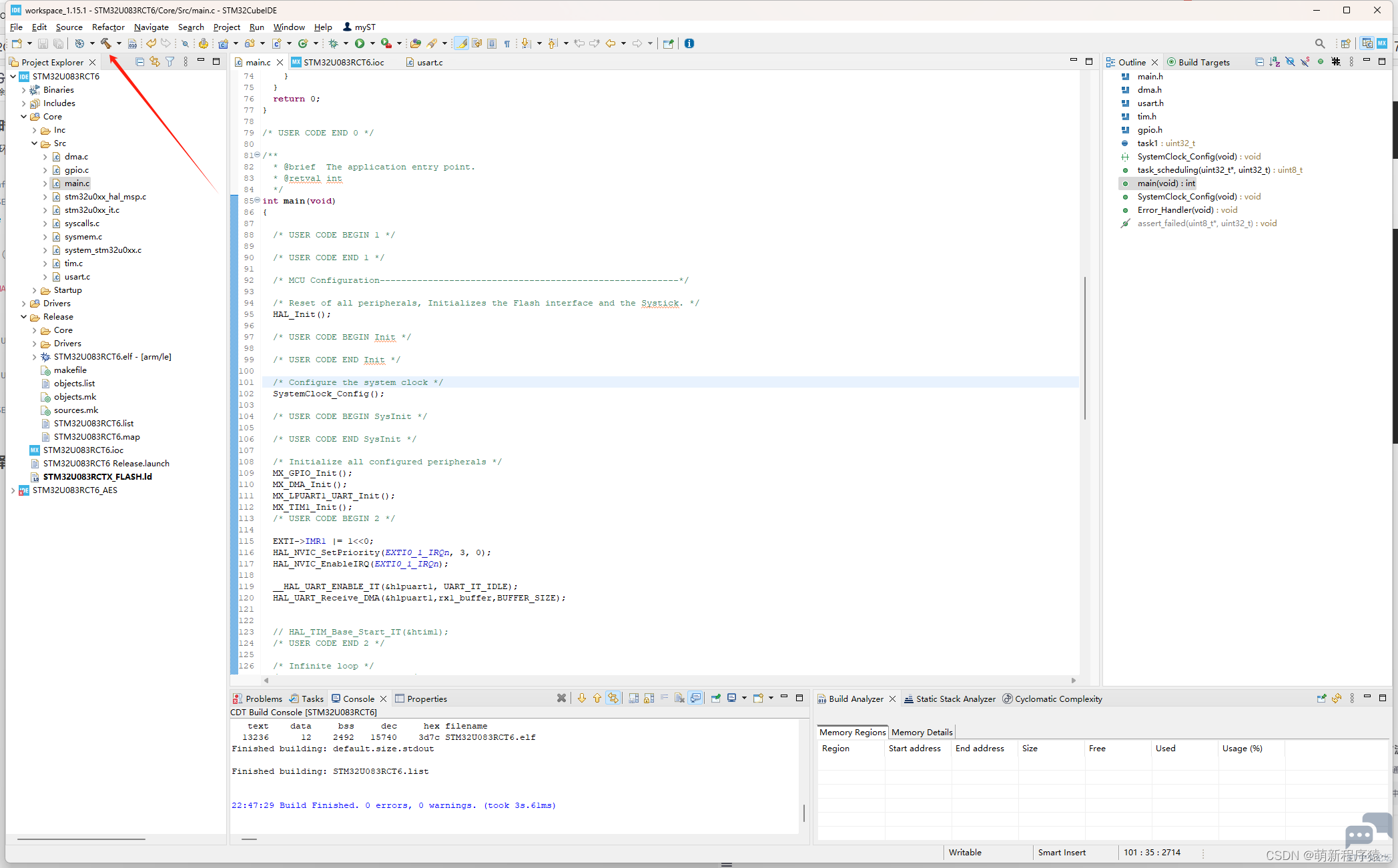

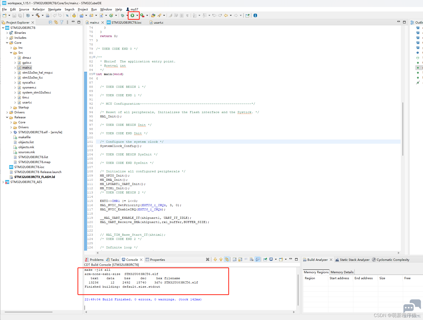

下载
等待控制台完成编译后,控制台输出程序的空间占用,点击工具栏的下载按钮,等待完成下载。 f6bd7ab8a07c43818ceea8e5a3991dfa.png

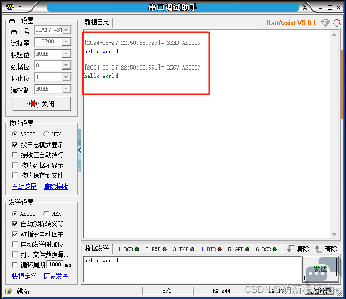

测试
程序下载完成后,可以看到led灯每隔1s闪烁一下。 打开串口调试工具,发送数据,单片机将接收到的数据返回。 672b524d718744268b130ddad1a6fc47.png在这里插入图片描述
