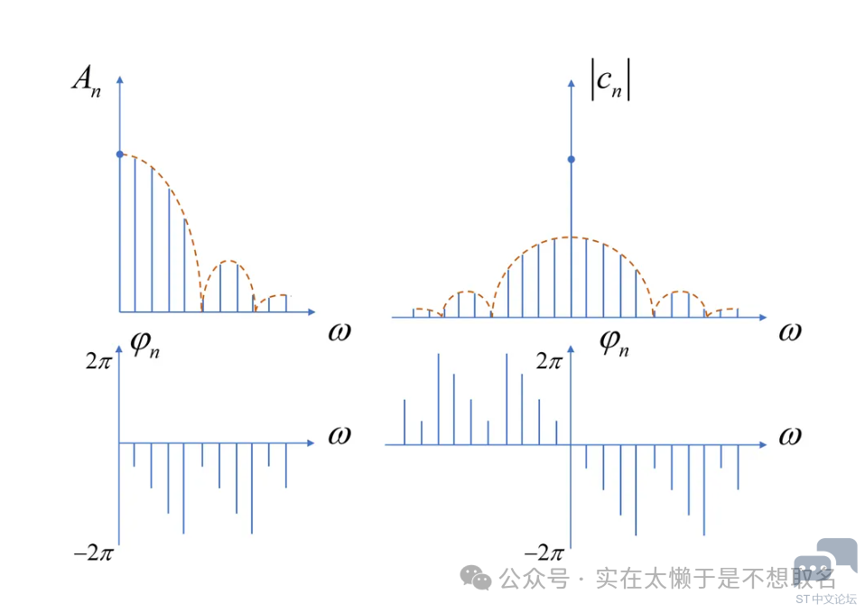

同样的,我们也同样介绍了双边频谱:FFT的结果是一个双边频谱,他不仅仅包含了实数的频谱也包含了负频率的频谱。; H  @; F- D. @6 |; O; S' ^
+ r1 b7 Z- i# c" k我们的采样长度为FFT_Lenth,同样的傅里叶变换的长度也是FFT_Lenth,而由于双边频谱的存在,我们的FFT结果数组长度是2*FFT_Lenth,并且通常直流信号会被统计两次。' Z! s% F/ C7 x
/ A$ Q4 Y* n0 }7 C( f
事实上对于我们的时域信号而言,我们采集到的数据仅仅只是实部信号(虚部信号之所以叫做虚部信号也正是因为在复平面上)。

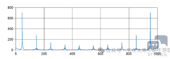

# O) Z4 {# Q! G2 E但是,即便是我们主动的忽略了时域信号中的虚部,但是FFT的结果中依旧包含了负频率的双边频谱8 G2 m' \8 Q8 R8 j, ]
4 }' _+ s' }  U  R; w6 k
微信图片_20240529165119.png 5 i; g0 S! E0 c6 E, F9 ~
- a. b5 I% r1 b因此,当我们利用得到频谱的时候,通常情况下只考虑他的单边频谱,而负频率通常是不考虑的。" S1 d  D0 D6 w% ^. o

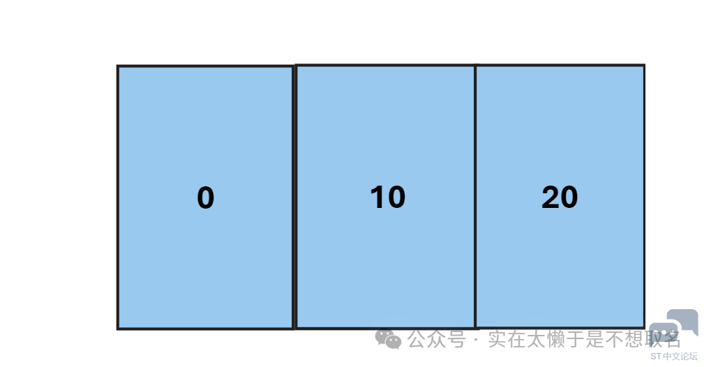

1 M' {8 O4 [# r& r9 |假如我们的信号采样率为10KHZ即10240,而我们的FFT长度是1024,那么我们的输出数组结果所对应的频率差,即相邻两个数据对应的频率差为10240/1024 = 10HZ/ F+ T5 J1 A4 S7 C6 `* o7 c
2 M9 \+ n% o  e2 K9 Z  y
微信图片_20240529165115.png " s" t5 [) q. d4 I, ?
" P' B) ?' {0 M# J
那么例如我们将FFT的结果中前2*X项赋值为0(因为输出的结果中包含了一个实部数据和一个虚部数据)并且FFT_Lenth~FFT_Lenth*2的值均为负频率。: |: W$ \% n% V' T- P0 a
# m3 o. [" Q4 C, v9 k6 P这样子我们就可以实现一个X*10(频率差)的一个高通滤波器(低频段被删除了),之后我们通过傅里叶反变换实现还原原始信号。

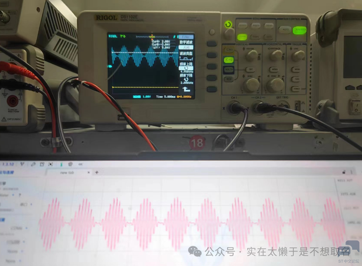

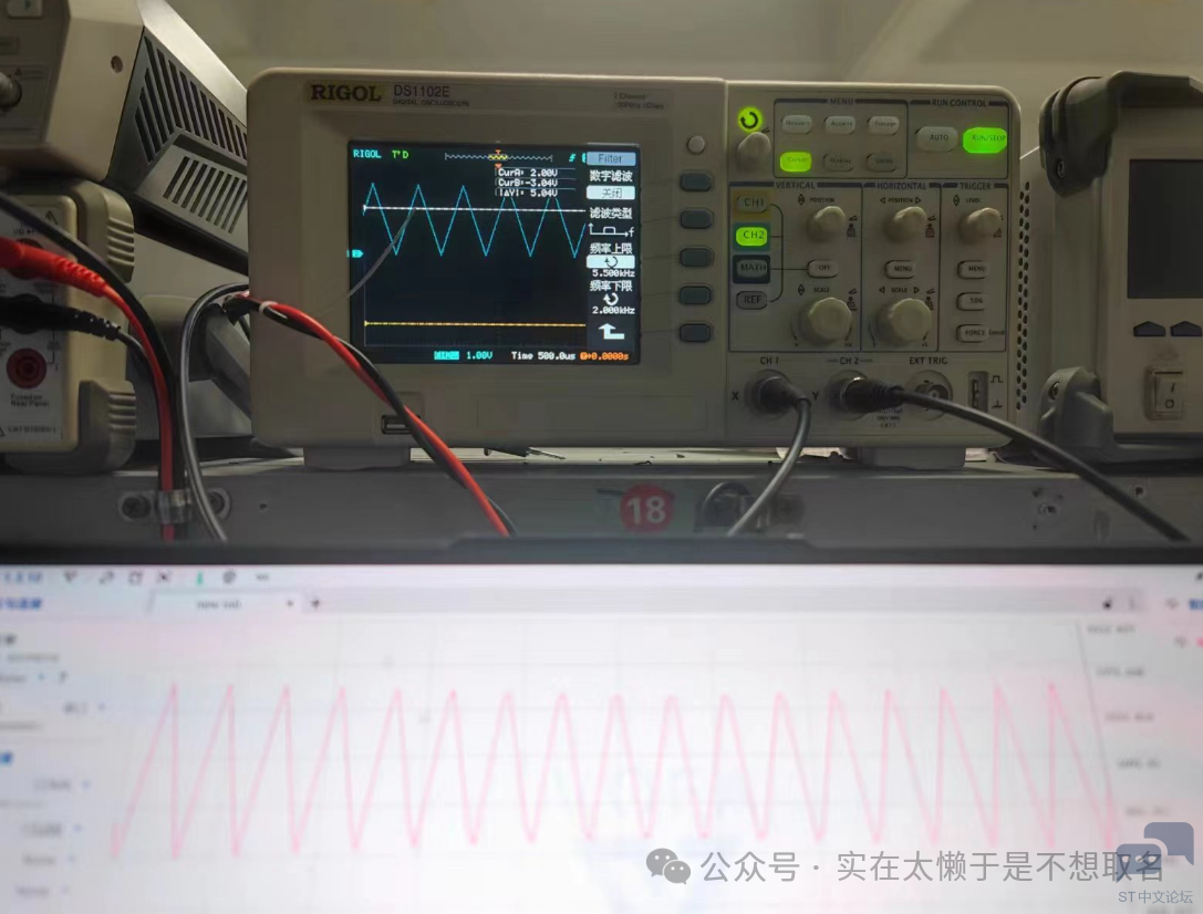

这里不具体介绍原理,总之我们看看效果。2 _+ \$ O. o7 X' b2 H/ n$ [$ @
微信图片_20240529165111.jpg 4 w2 W$ I; z' N; p6 P" O8 [  m
( q& f' N" \/ Q7 i, a# X$ A
将信号采集之后经过FFT变换之后再通过IFFT反变换为时域信号。
7 k4 F. |$ c7 R+ h- f2 V
' C+ d; Q* _$ V/ @: D/ M这里我们采集了3KHZ的信号并进行了还原,可以看到并没有什么失真。
( F2 q! q- C6 j  r; u
% `, Y$ A7 C( Y" Z% w$ d* c' ]$ b
微信图片_20240529165107.png # @% |( s7 U4 V6 j. l! G' [1 H* \

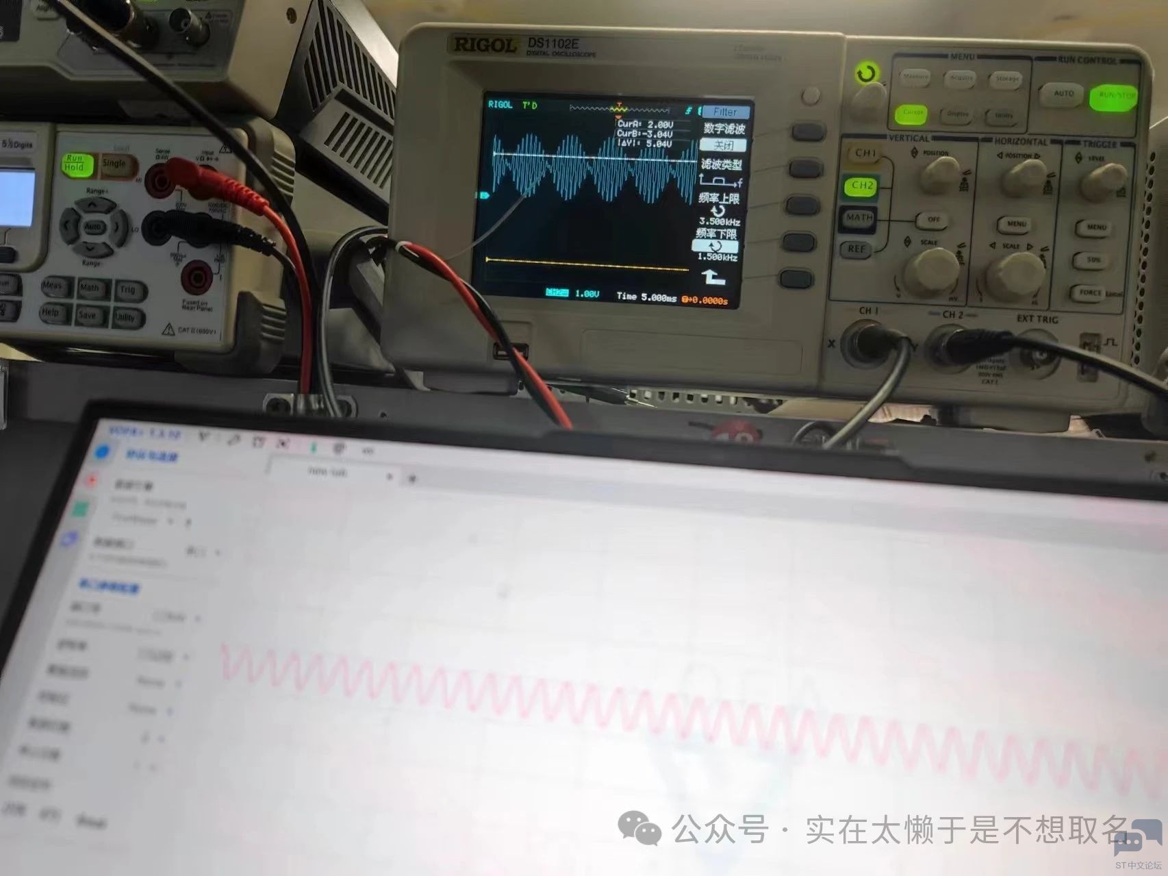

& W* s4 y# q  M" l7 I& R5 B三角波的还原,可以看到似乎叠加了一个什么信号,但是不是很明显。/ M# y6 I7 S9 L& @, ~) E
. M( z8 `  E# c# n0 [2 n
; T: N. B4 {, [' T! H
' V: I0 J& N" g调制信号的还原,可以看到信号还原度还是非常高的。# {' m% e) e" d6 w
8 F9 J) z% Y; c+ R2 a
+ o9 D5 Q, N/ S. a

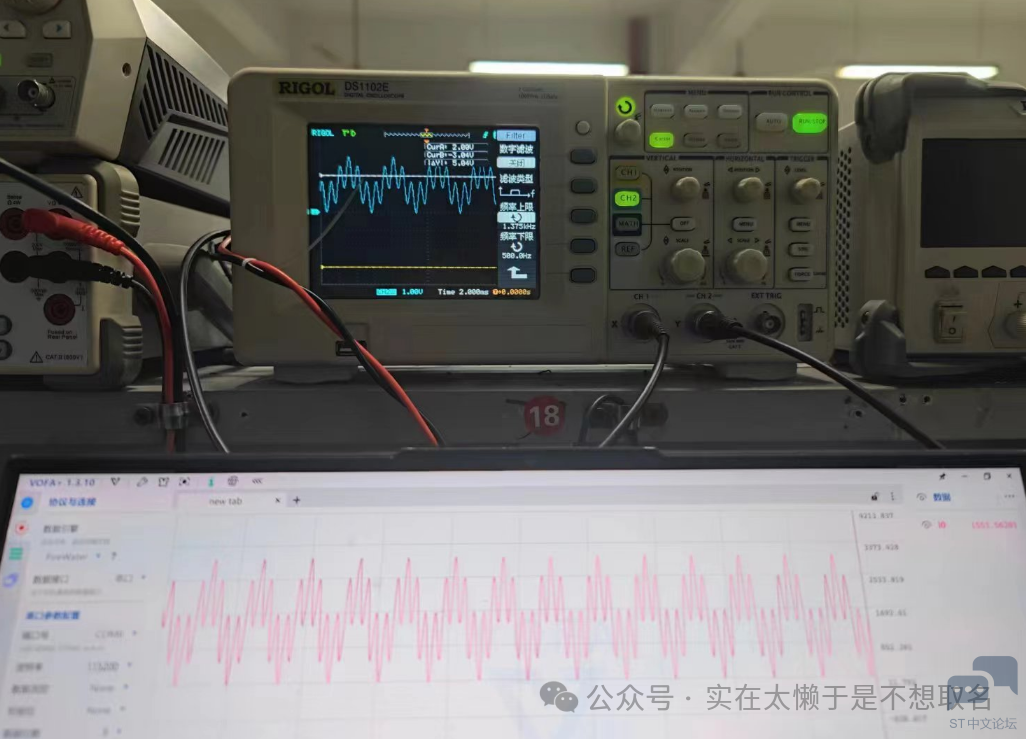

7 o* X9 G6 h* t; C两个正弦波,100HZ+500HZ的累加信号,可以看到其还原度也是非常高的。
. ^/ N% W! M; o. u* z8 |6 `- T8 t* f/ U( `

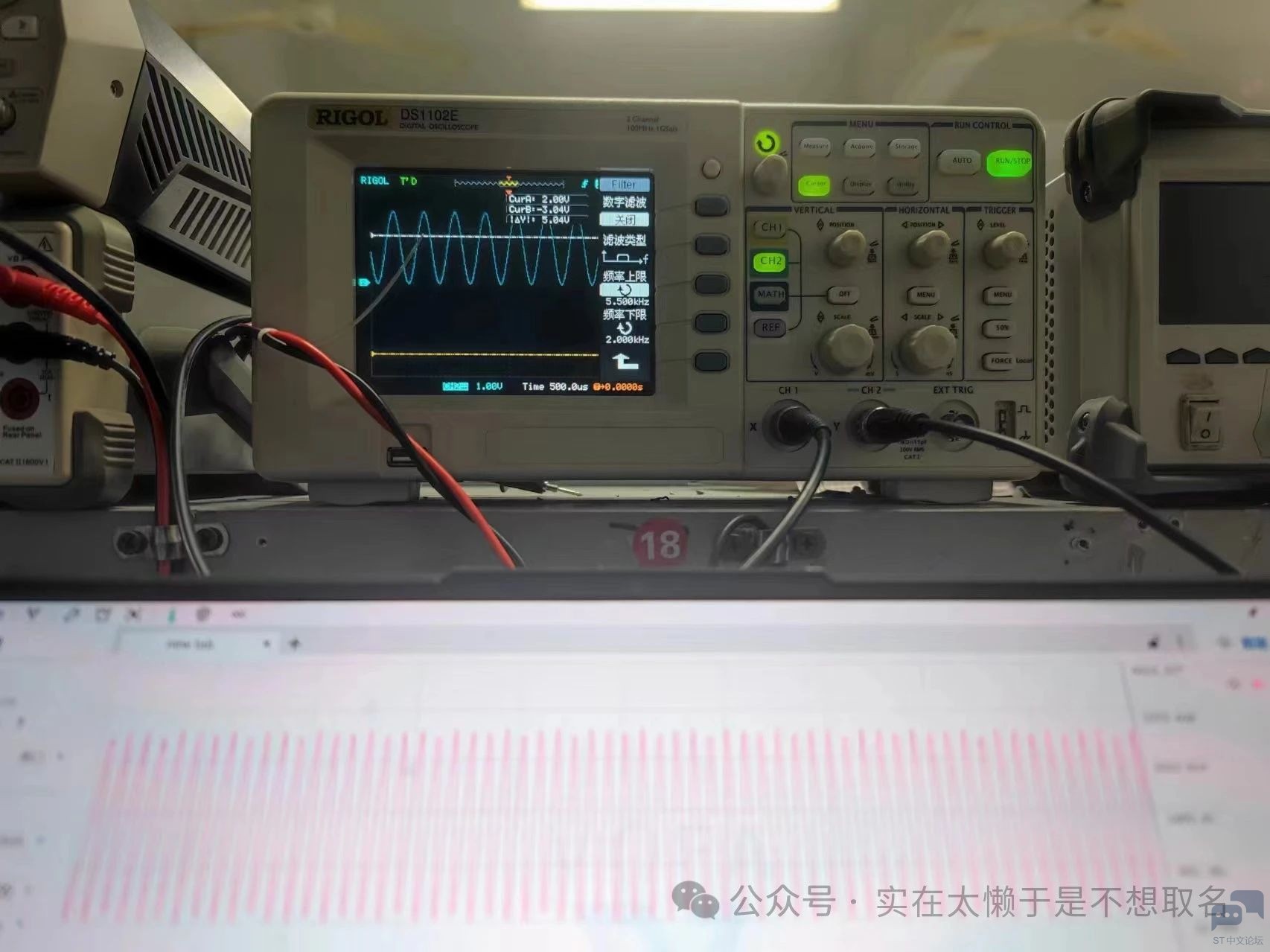

在这里我们应用一下我们之前的方法,将某个频段的信号去除。. v* K6 r2 Q1 |' g; w+ k
' z, n+ c( Z; P7 c8 C
微信图片_20240529165056.png 7 f/ e6 A- k2 f* l5 M+ q
3 q3 A3 }  ]: O# G, q可以看到,我们非常轻松的从500HZ的信号中提取到了100HZ的信号。0 }9 M5 F+ p4 I% o4 F& F

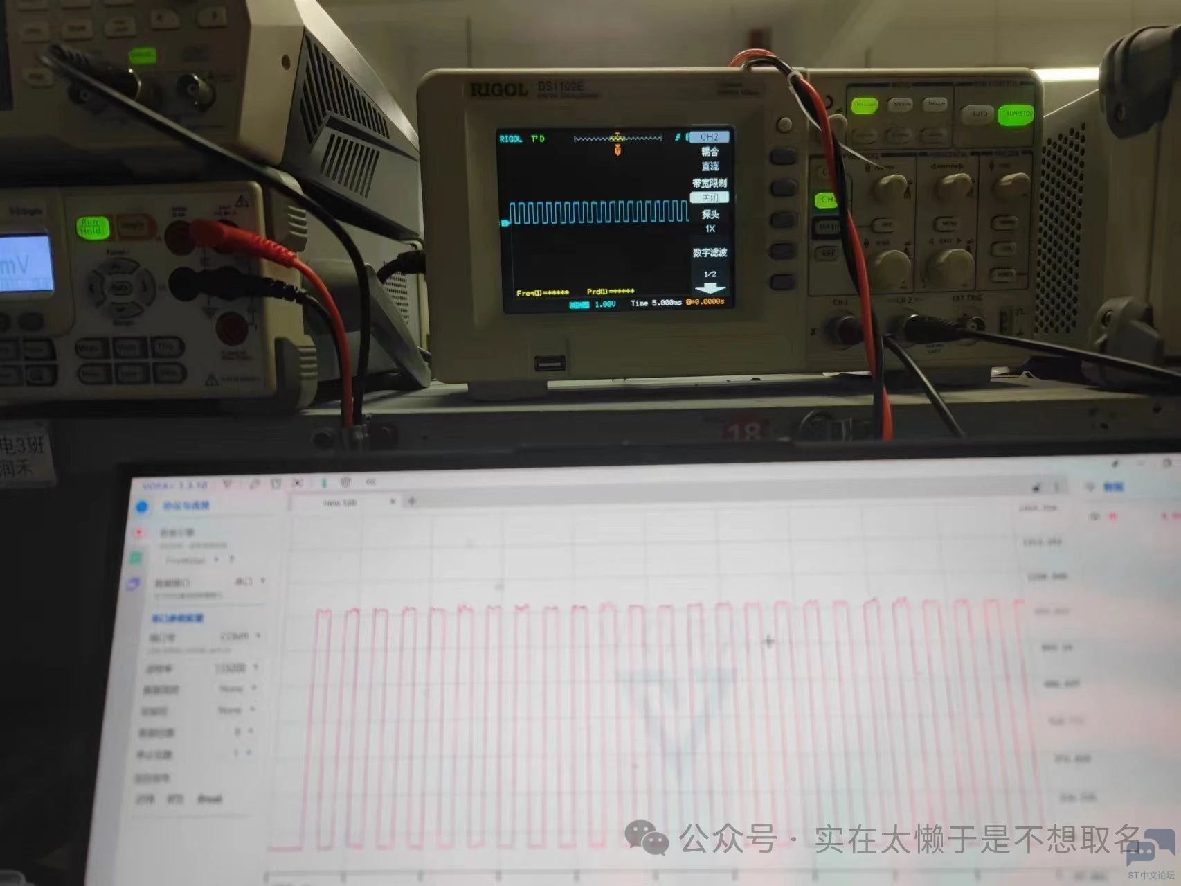

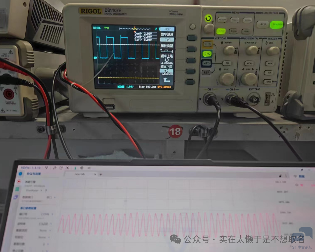

方波中提取其基波频率。
! L& @) j; v2 L/ `& q, `( y0 T/ y
4 Q$ D7 Q. m8 b& I' `; O
, b7 b  A$ W" y% a4 [0 A- c以及还有方波信号的 还原。* G6 Z7 ^, Y, X2 D
! [! B; M: p8 `并且这个方法 的滤波精度相当之高。, _3 ]! V1 S% B. {, r5 D+ s

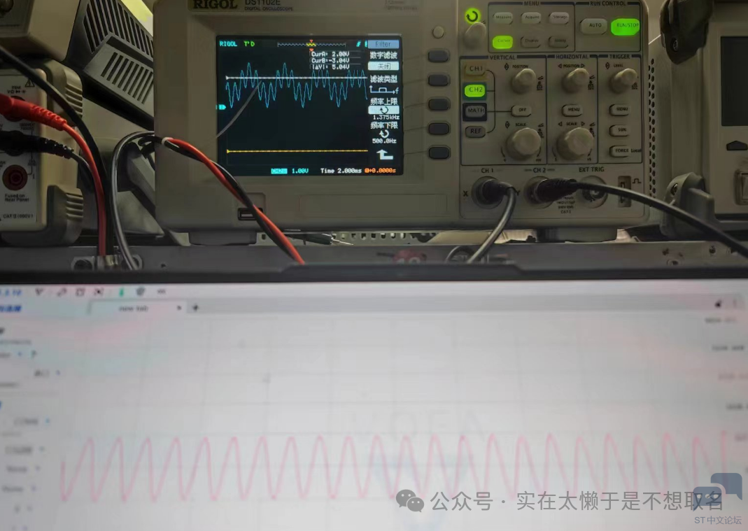

从一个900HZ叠加1000HZ的信号中将1000HZ的分量去掉。
