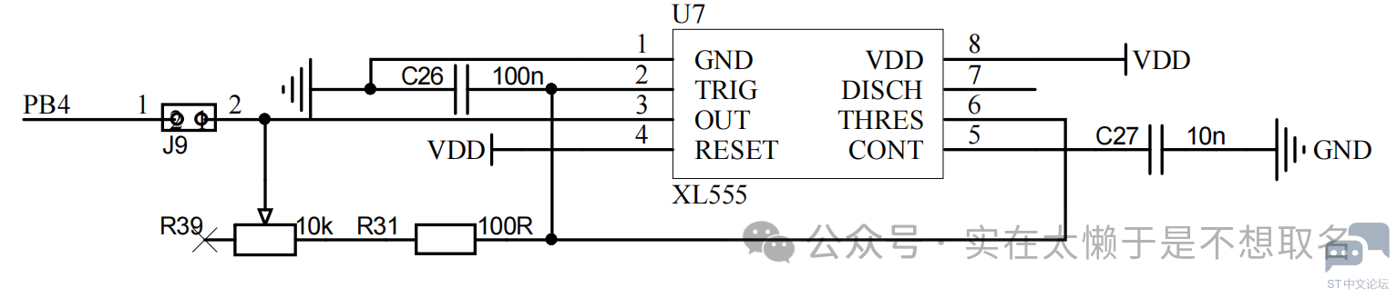

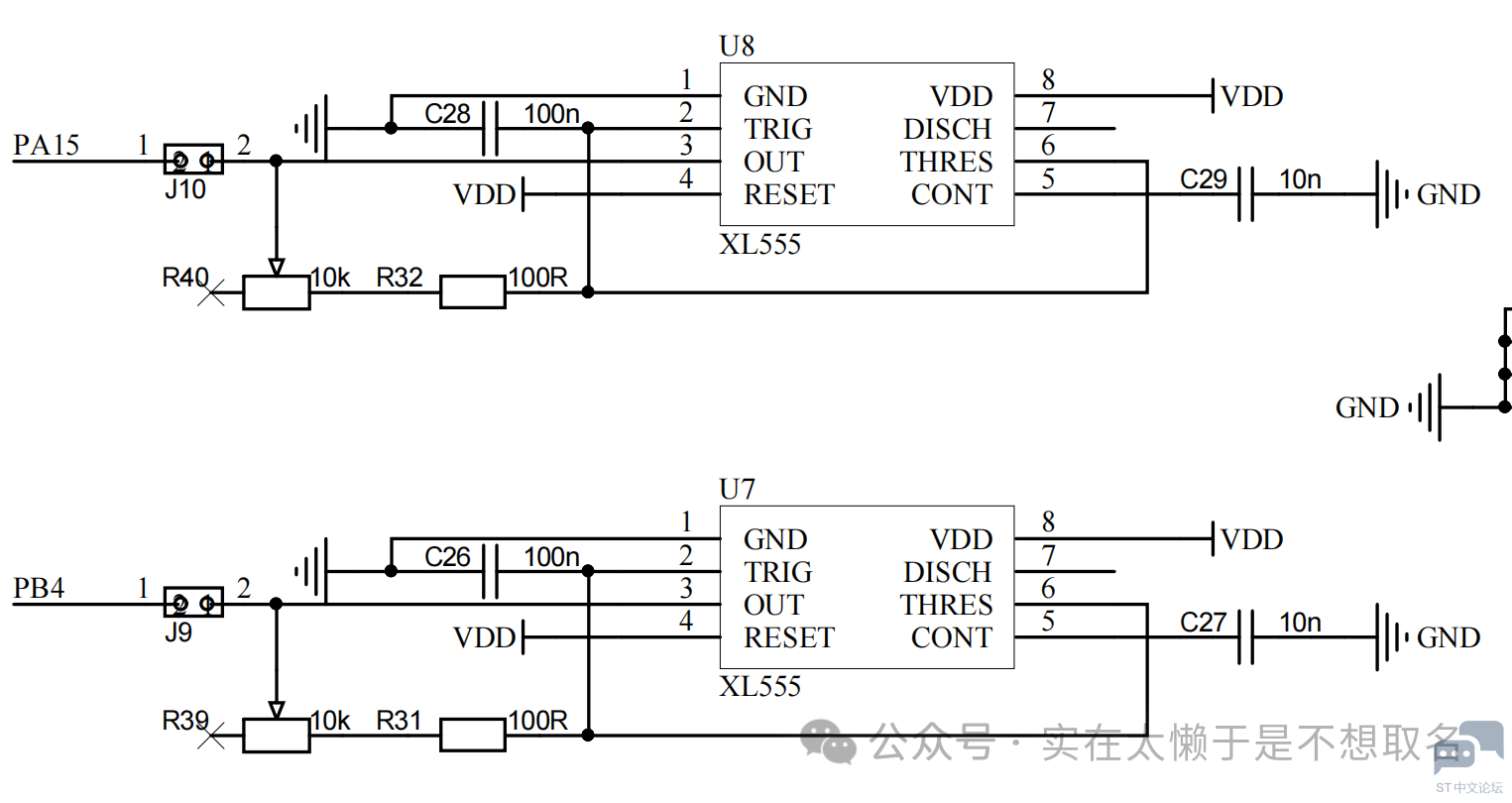

这里我使用蓝桥杯的竞赛平台,STM32G431原理图中有两个NE555产生方波连接至PA15和PB4。
1 o6 ?- Z: E3 z* J3 g

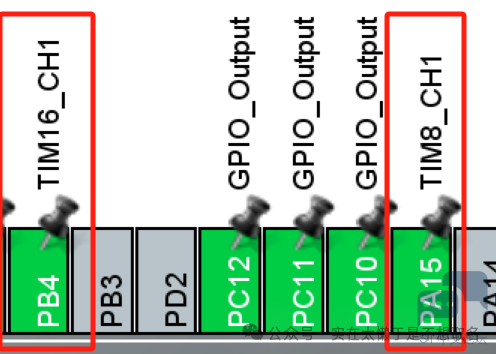

这里的PB4和PA15分别对应了TIM16的CHANNLE1和TIM8的CHANNLE1。
+ n9 _' H$ z% T, b! R5 c7 q0 v; g: D5 G" a1 r0 k2 U

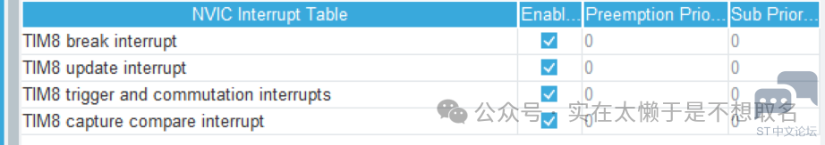

开启定时器中断。- ?6 o, f: _; P- K2 J6 }
, l# ]% A9 `: p! n. _
这里的中断触发有两种可能:第一是计数器溢出导致的中断触发,第二种是检测到上升下降沿导致的中断触发。
# ~0 P. r2 d" s9 s; D* t1 c& t# i* Z9 W1 K5 H. ^9 r7 k" X# A& x! v
由于我们的测量频率在我们的计数频率之内,所以我们不考虑计数溢出导致的中断触发。
& w' w" X% F; F* I$ g5 {

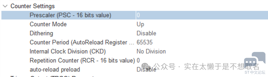

这里分频系数也不能太高,我就干脆不分频了。8 a' L( j1 e$ F. ]% M- ?
' q7 e& r4 m/ `' Q
因为等会我们会清除计数器5 M# o2 Y+ z7 J
! r" m1 L$ d$ l

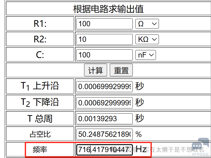

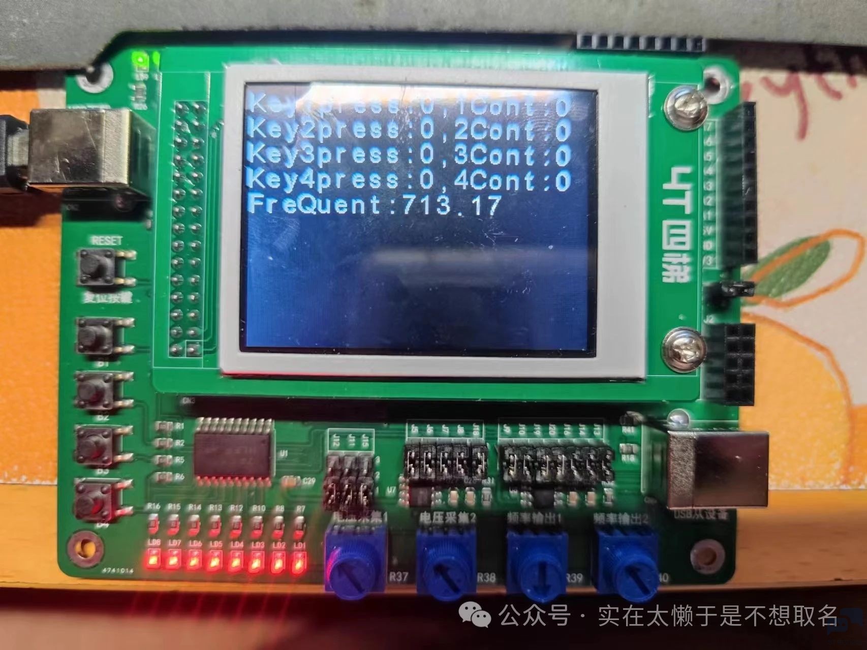

我们可以看到理论最低频率为716.41HZ
7 t5 x! j8 [& U2 x* `& g  z& R+ r
+ {) F* i& V' U' @' [& b
8 s- L. ~/ E. `( O8 O3 Z3 n9 c1 V; v可以看到测量最低频率为713.17HZ和理论值的差距非常的小。
. k! [! {$ t5 J
  _: u' q* I  d4 k2 k
