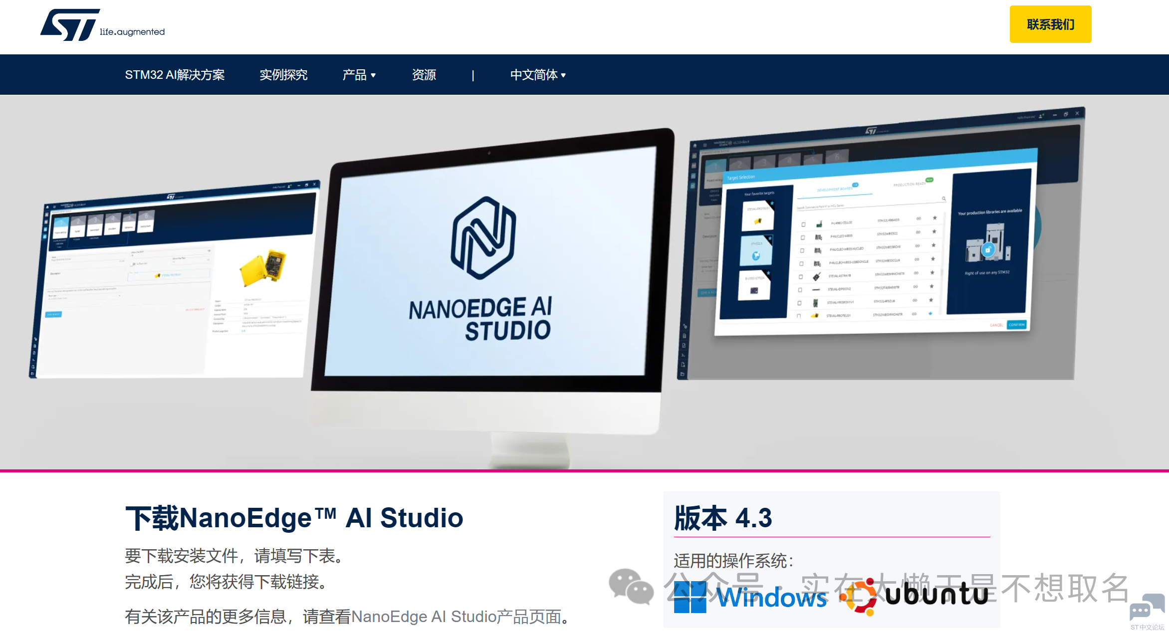

于是连夜赶忙去官网查阅其相关资料和下载软件。2 u6 f+ n6 N$ q1 ^* T, z
- n! r/ j2 G7 X. ]5 q1 J: h
微信图片_20240529180743.png $ h+ M& L- O/ q# w; F" r" o( s

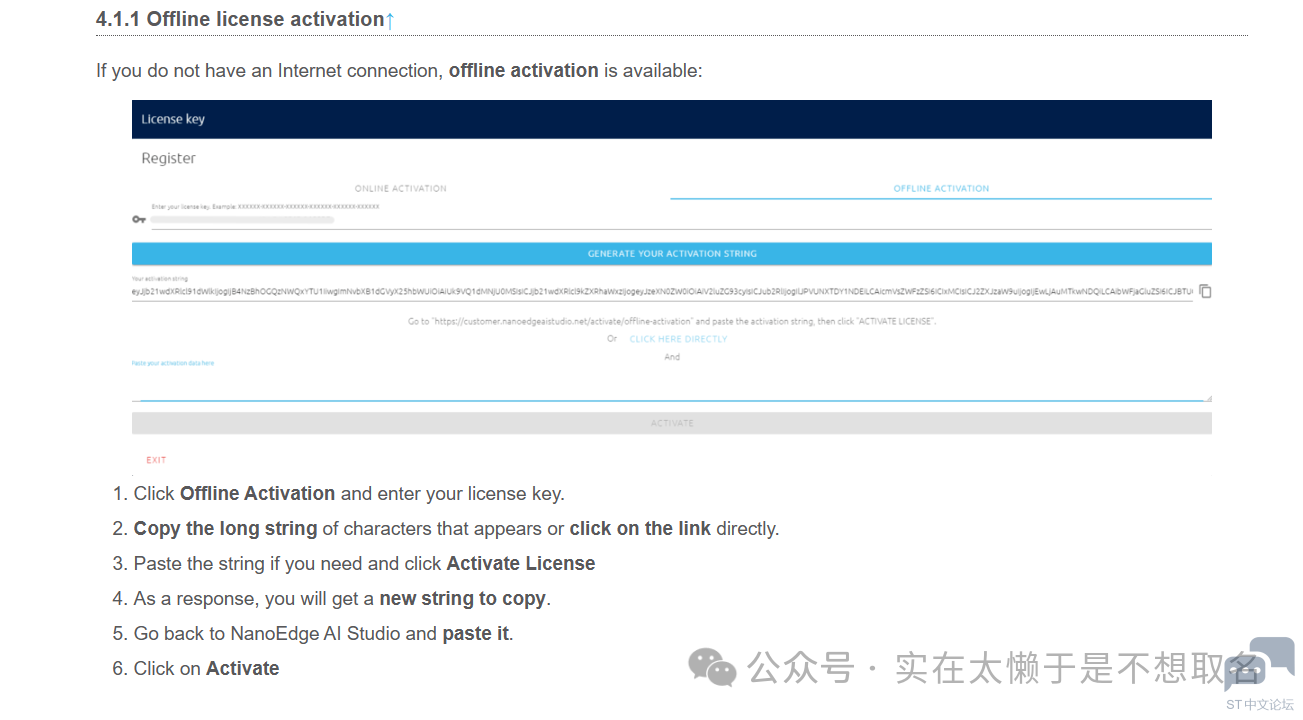

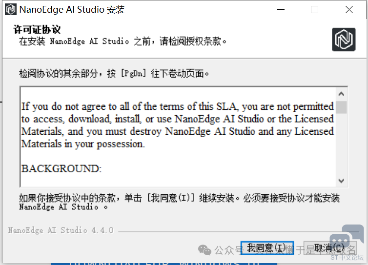

8 W" w- i$ M, k1 |8 F* a& R从官网(需要注册)下载和安装好NanoEdge AI Stuido之后,打开软件需要进行激活。  ^  `+ H/ ~" ?1 n
+ P8 y- ^4 f" w  L, F' I
* [$ X- M) M/ R
5 }0 I2 F- {/ M' h& Y

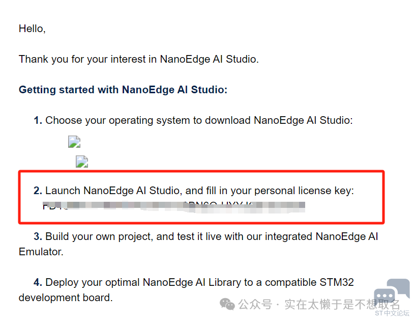

在其官方文档中可以找到相关的离线激活教程,下载软件的时候需要填写申请邮箱,之后邮箱会收到一份激活邮件。3 D1 K7 j9 A6 _& `1 g
/ d7 K/ z* u) p: V+ x8 K1 v0 a
PS这里千万不要使用离线激活,哎呀呀折腾死我了)) `; u; \1 _+ N" ~6 b
6 F8 k. [' Y6 @' P# u! O5 b
微信图片_20240529180734.png 7 h2 K+ F" ]( g
/ u4 ?4 ], `+ k4 U* P. m6 D将这串密钥填入NanoEdge中点击激活,会得到一串新的License key9 |9 |2 J# {: z1 _( Z3 N. M1 D8 Z. n

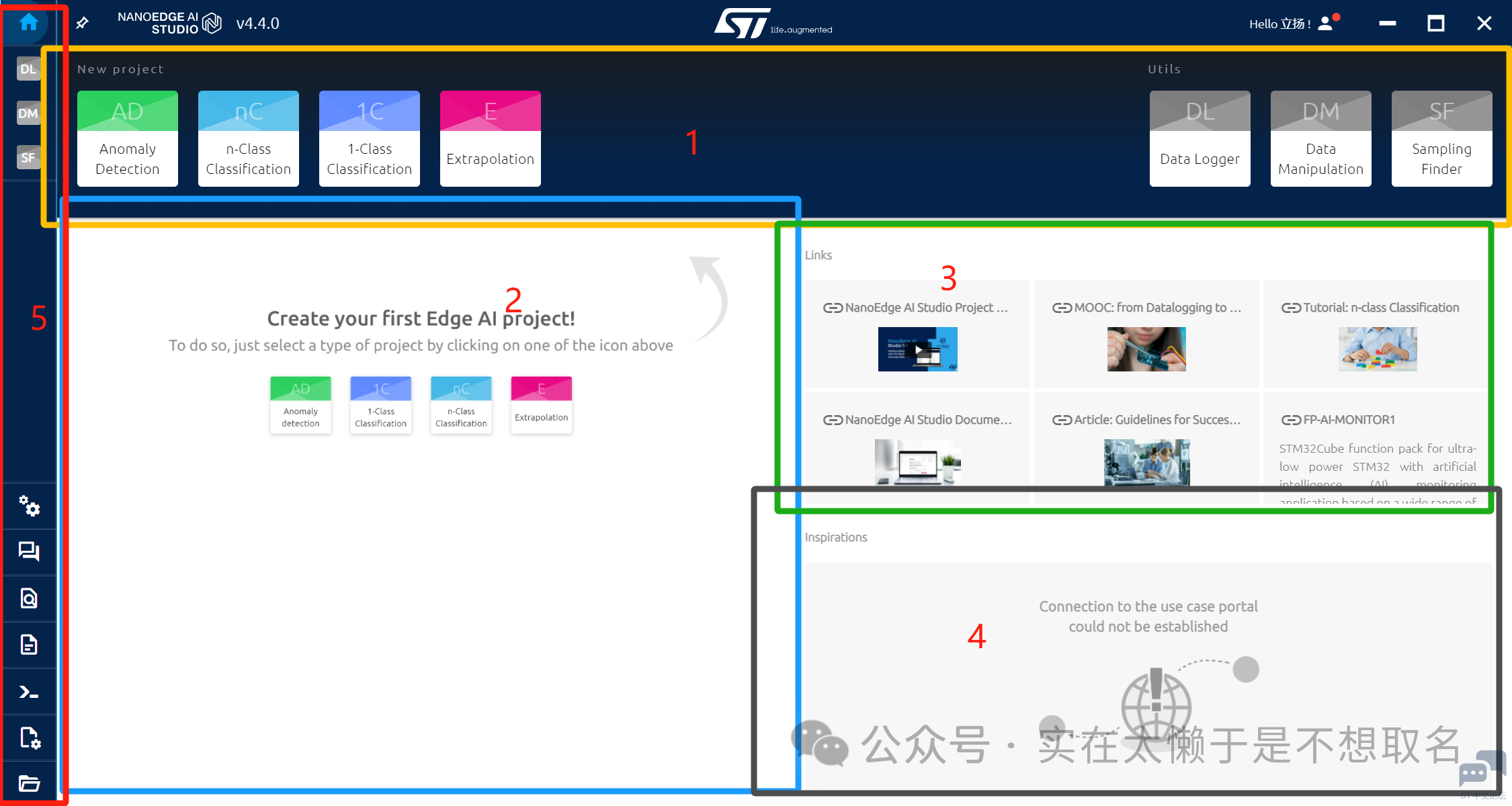

微信图片_20240529180731.png   }0 m0 ^) s: b& }- P
' t: a6 @0 J* z8 B$ z  t软件界面分为了以上五个主要部分:
- K, H/ c- `* g$ H) g5 _1 L7 j1.创建项目
8 R/ B* c3 V* i0 J2.打开已有项目( S/ B5 p4 E' I& e% U& l# C
3.帮助文档/ S) X: f% i. F6 s' }& i
4.开源数据集(这里不知道是不是我是离线的原因)
1 {$ F3 L' e- o$ d. g% E- q5.工具栏
* P. w& B+ E7 y& N" D0 }* C! @& p0 R

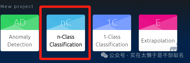

测试NanoEdge
+ E6 P, c: L$ I+ S; |9 b0 a0 ^这里我尝试这创建项目,用一个2分类模型(n-class中n=2),我们简单的来测试一下,简单的做一个信号识别吧,虽然很没有必要,但是主要起到演示效果。, d. `$ \/ l+ d1 M" }2 [* S9 h( ?
& @6 r/ a5 p2 U' N! N- O" a
1 I# M9 B2 r4 {0 L& N$ V" `9 ]- R7 \+ K7 F2 c# P
: P) I4 R1 D" m% m# f% c9 c. j
  z2 ]+ K, K0 a, k- t7 i7 q

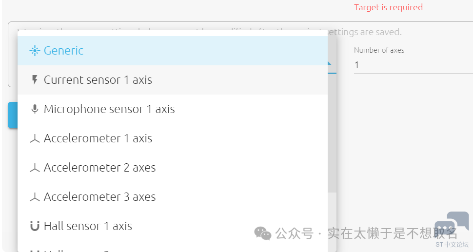

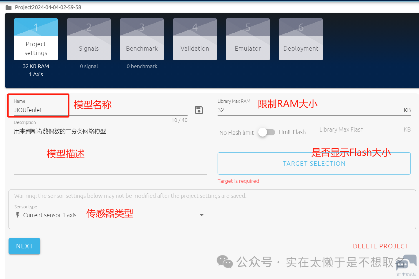

在项目配置中,除了传感器类型,基本没啥好讲述的。
2 l% W# q6 j+ u% _% C, ~" G& {7 i8 X# Y
微信图片_20240529180712.png 2 M6 ^. t7 a7 }- I( D
( b5 z- U0 k& K. D- H+ V' a+ v在传感器类型中,有许多选项给我们选择,主要是数据源的由来,Generic可以作为通用传感器输入,其轴数(Number of axes)由数据源决定,例如我们有一个三轴姿态传感器,那么其xyz轴就是数据就是三轴,我们先简单的设置一个一轴来使用。后面几个就不一一赘述了。

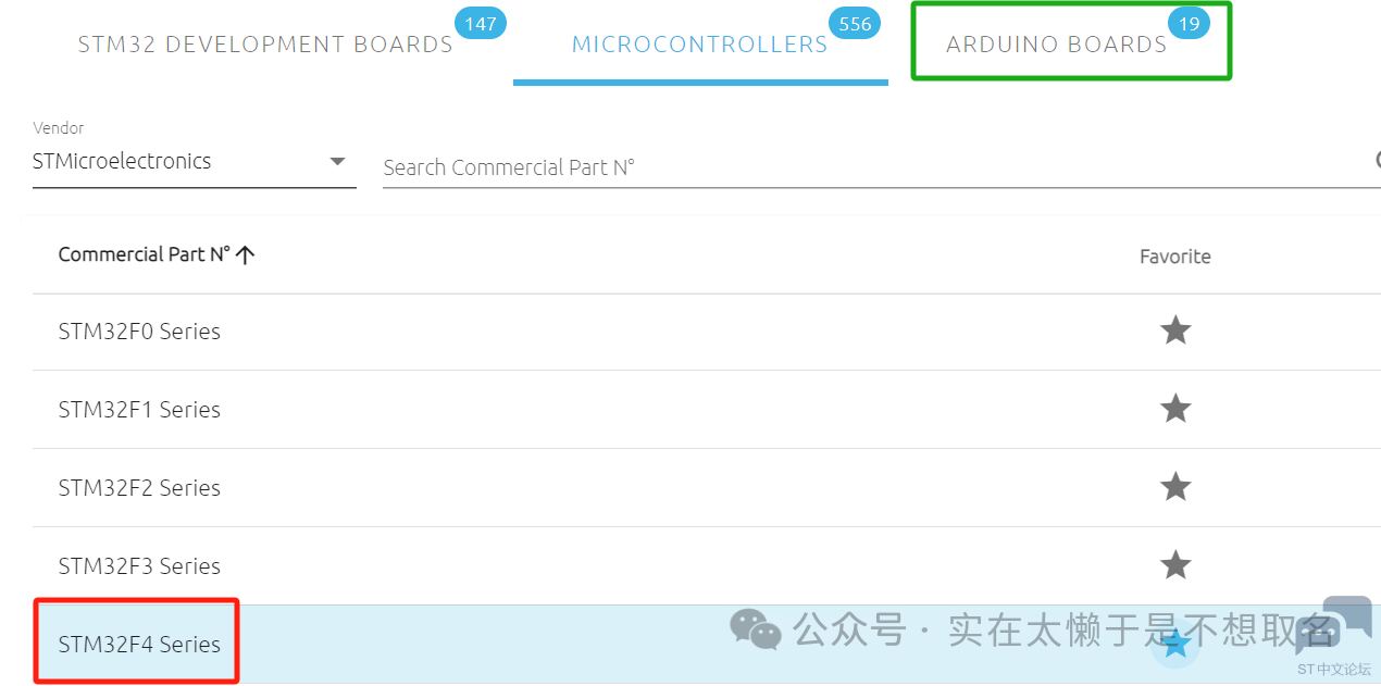

选择芯片,这里支持大部分STM32系列。1 B7 G$ D) \8 j  Z. o
" V- S0 W, c5 @" M) G: V, B! e
微信图片_20240529180700.png 1 R7 U* B/ U  R4 ?3 U9 `
) a$ _, E8 Q: O4 r我们选择自己常用的芯片,这边我选择F4的,这里我居然看见了Arduino,Nano和Uno用户的福音了。. k$ x6 o, N, {( H

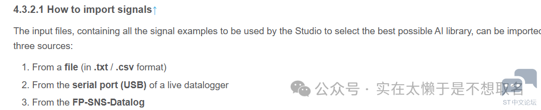

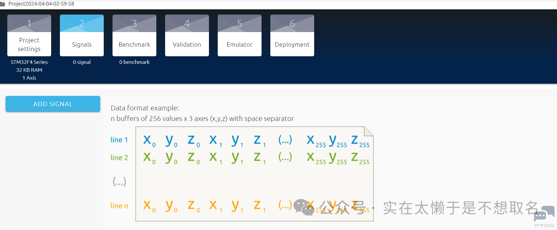

" _7 `7 S% O1 v& k在这里导入数据,文档说明支持TXT和CSV格式(不知道为什么机器学习的文件格式都避开xls)
( ^  b+ f& P# d
+ b5 ^8 P; ~9 X7 P
* Q- f# o+ N7 G) [/ l
/ |- D+ f0 W5 d6 L/ W% z文档中具体说明了由三种导入方式,可能我们日常用的话会比较从串口导入吧(拜托看看DMA+ADC采样然后配合串口打印,真用上了,对ADC数据的模型构建,完了写这里越写越激动,感觉好多好多东西想去做,谁懂半夜两点钟写文章越写越清醒)

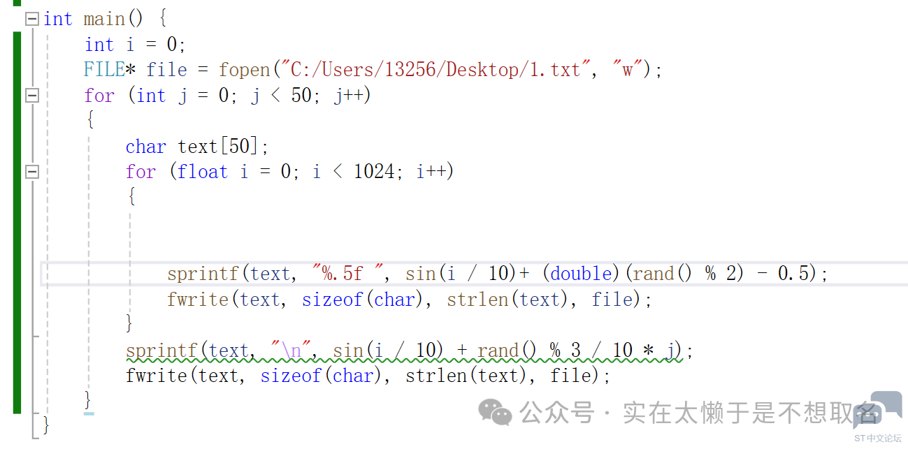

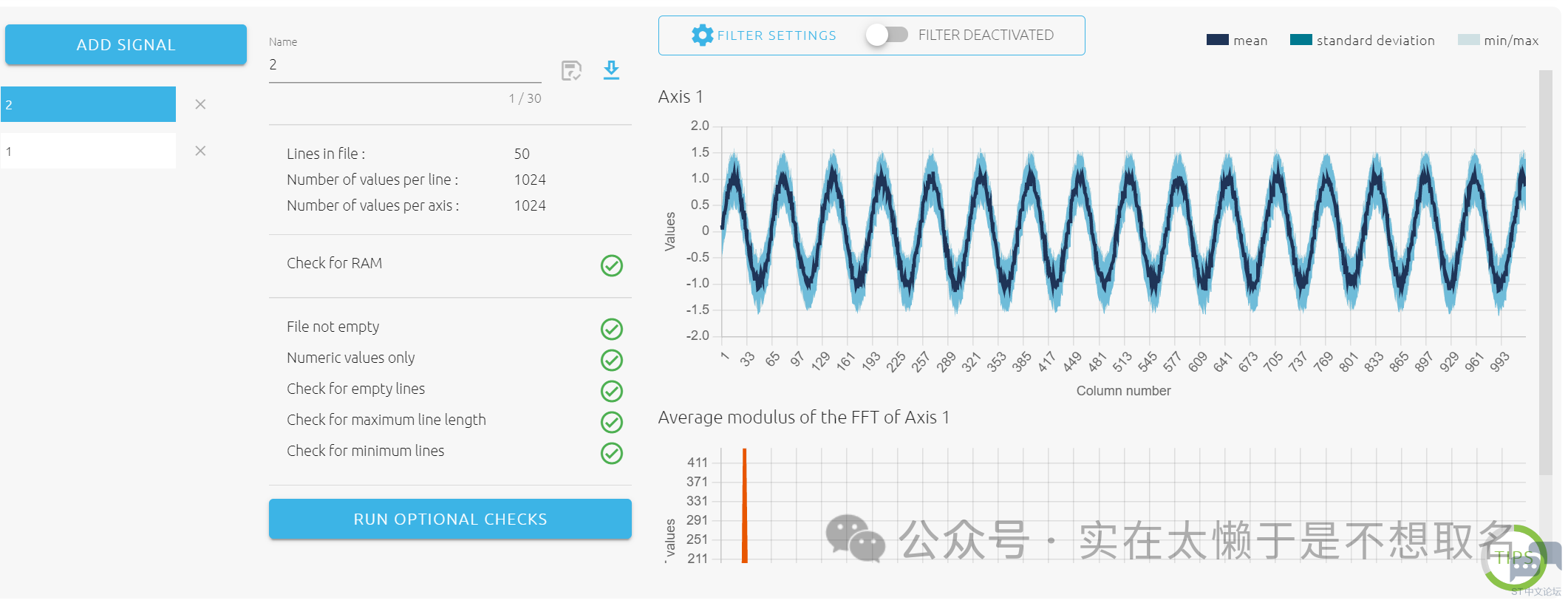

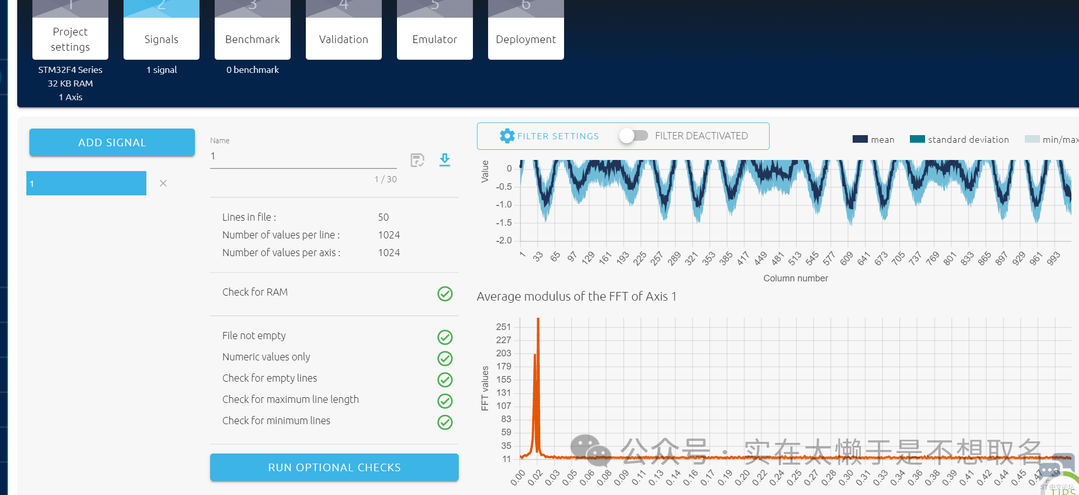

9 M  c+ a# d: `用C语言简单的写一个正弦信号脚本。; K8 E6 Q7 j' {8 m' g) E
" G) `. q7 n5 V6 E6 o
导入脚本,选择分割方式,选择预览数量。4 \. R$ y5 p1 y  I5 i4 [
4 C' o( |1 p2 `, D
这里由于二分类问题,我们需要给每个类情况都进行导入(分类1,分类2)+ Y) s# R# z& a( e) j9 v6 @
/ h8 J! j; k( r/ M- f! E
/ M$ T& y  U& X: z9 q0 L( ^" x: U6 n' x0 m- }4 O
微信图片_20240529180638.png # F5 D0 W" _" N% R) ~  l
! \8 o! B) Q' K) e" m' h
导入两路信号,一路正常信号,一路载波信号。) M$ S) K* u9 t# @7 `- L7 @
7 `3 a1 j) t" o! Z
微信图片_20240529180635.png & z& |/ Z! O3 o' z- @  z
# o2 z1 ]! o, X$ U: l3 }3 h
需要注意的是:首先信号数量要是2的倍数,第二信号上要有噪声,不能是太完美的信号,第三如果相邻的数据相同可能会被识别为过采样,因此需要设定好数据。
/ @/ {2 M3 F7 M9 j9 h" x2 ~$ C
* L7 E  D. \+ H9 R5 b
微信图片_20240529180629.png ) E! b& z( x3 ~9 z! D* X8 y% L
. N) e4 `3 \9 c' @" O" t2 D
全是勾勾就没有问题啦。
7 V5 {( r. w9 A* `5 \8 S8 n/ j- C" y. d5 G$ B# a

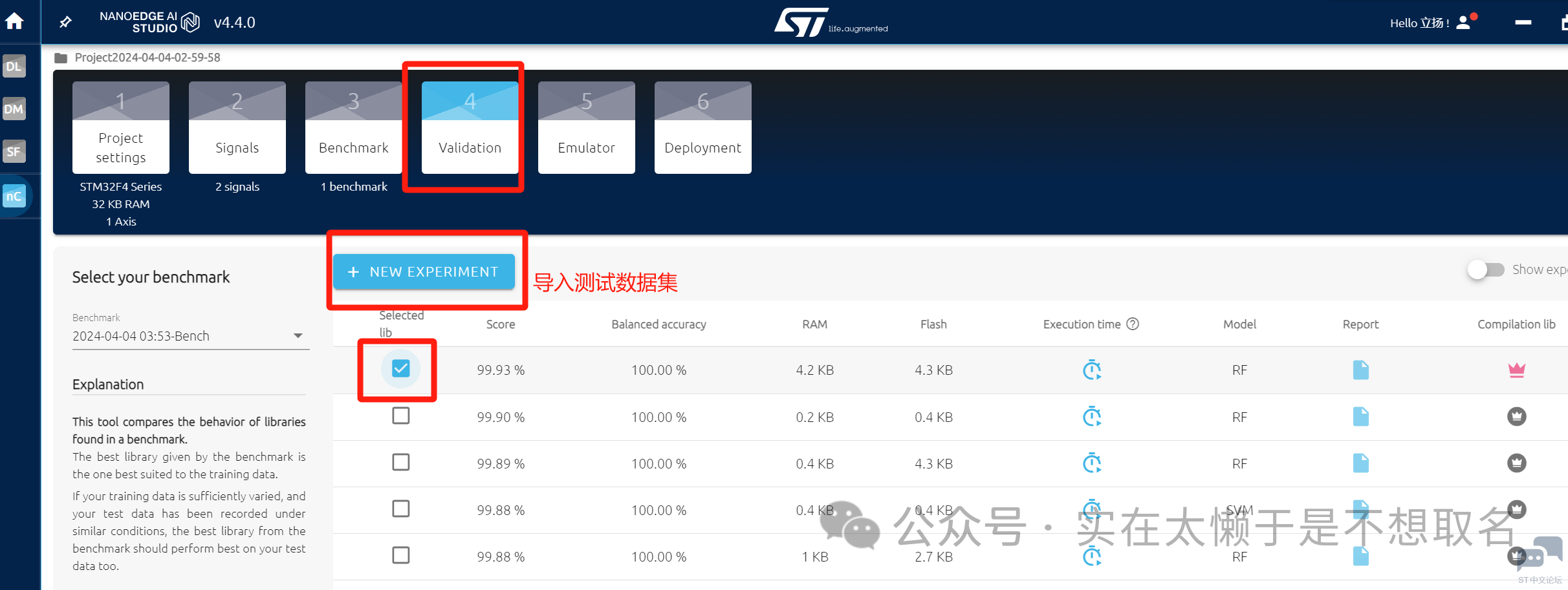

微信图片_20240529180624.png 4 [- j, n0 t9 ?5 B( v; L! y% z

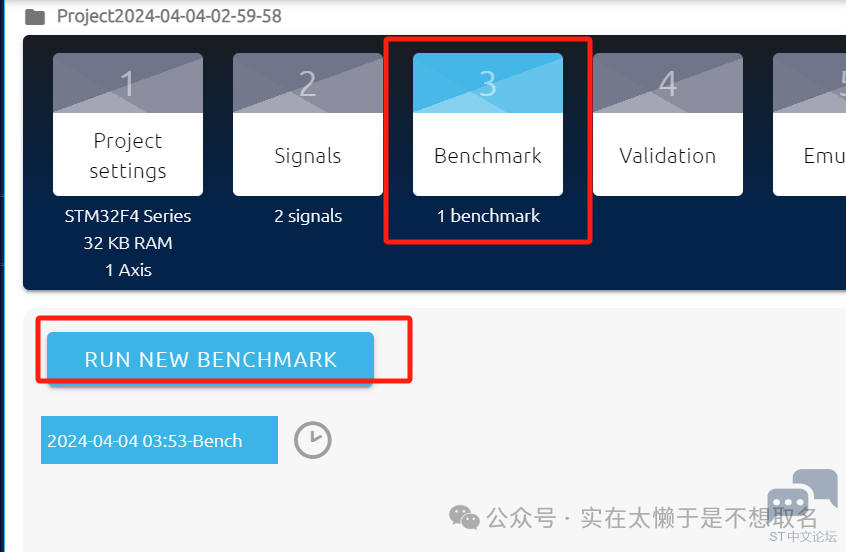

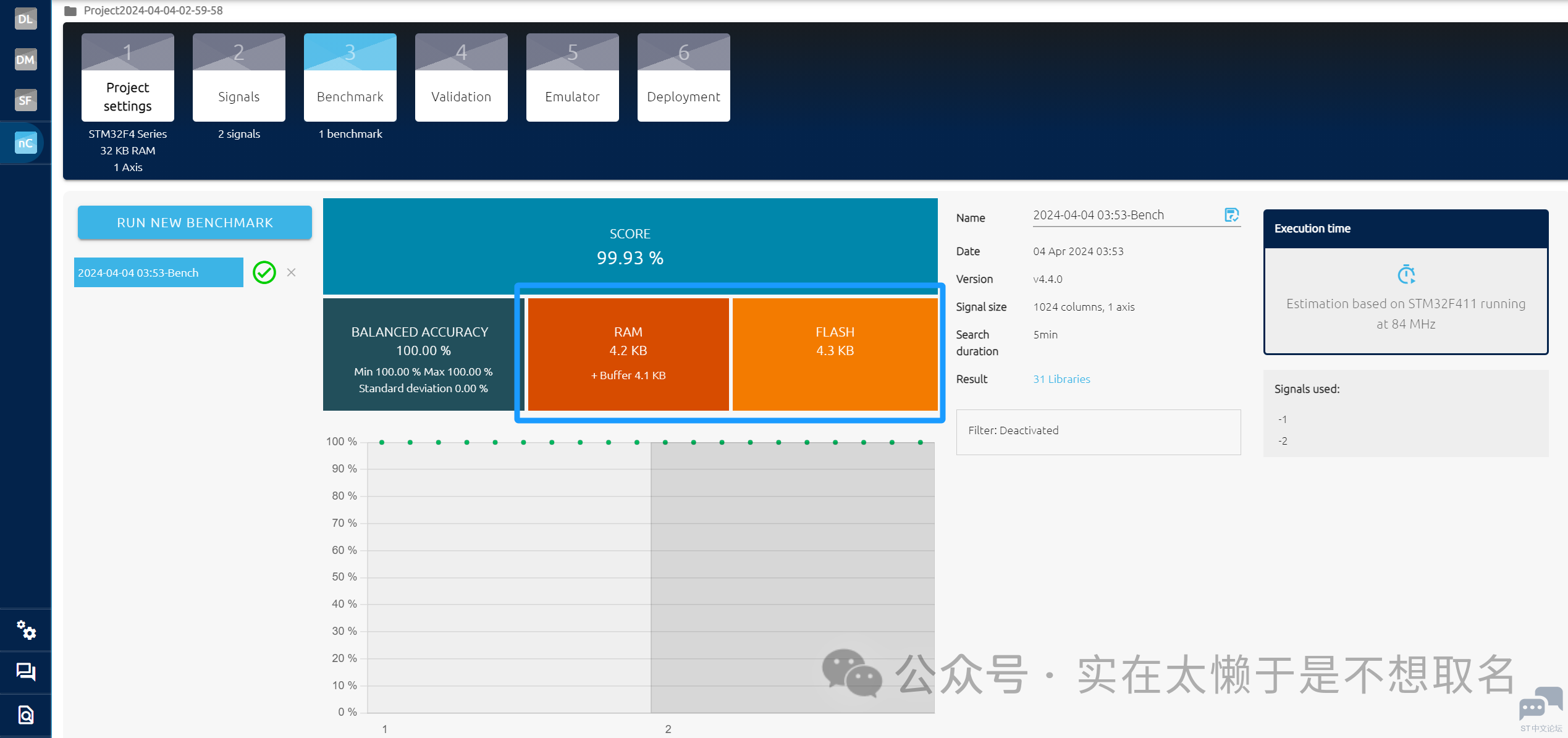

# w4 Z. [5 u! x7 O4 e" }8 c. HOK,咱们开始跑模型,这里实际使用的情况应该需要多组数据。9 L9 k7 Z! M, P& r3 ~1 Z/ Y( A
9 J; i6 p" ~; Y/ M: r" Y( r- ?

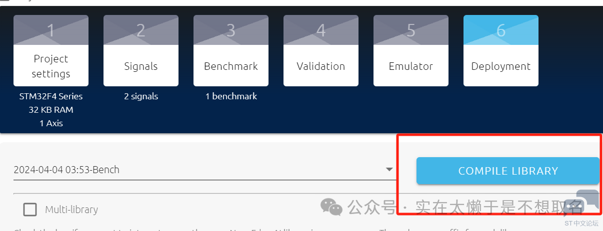

之后就是等待训练结束。- Q# B' ]) s4 b" h- s
- N3 [6 N2 C  ^' h' t
微信图片_20240529180618.png # n8 P1 j6 o" A+ B( [- @3 X% T; ^
( f* O3 s& y: @+ ^; `7 t$ R
' i, x4 T# _" [6 g9 ^$ C9 E/ T9 a7 J; ~$ I% {) N1 X1 [. D

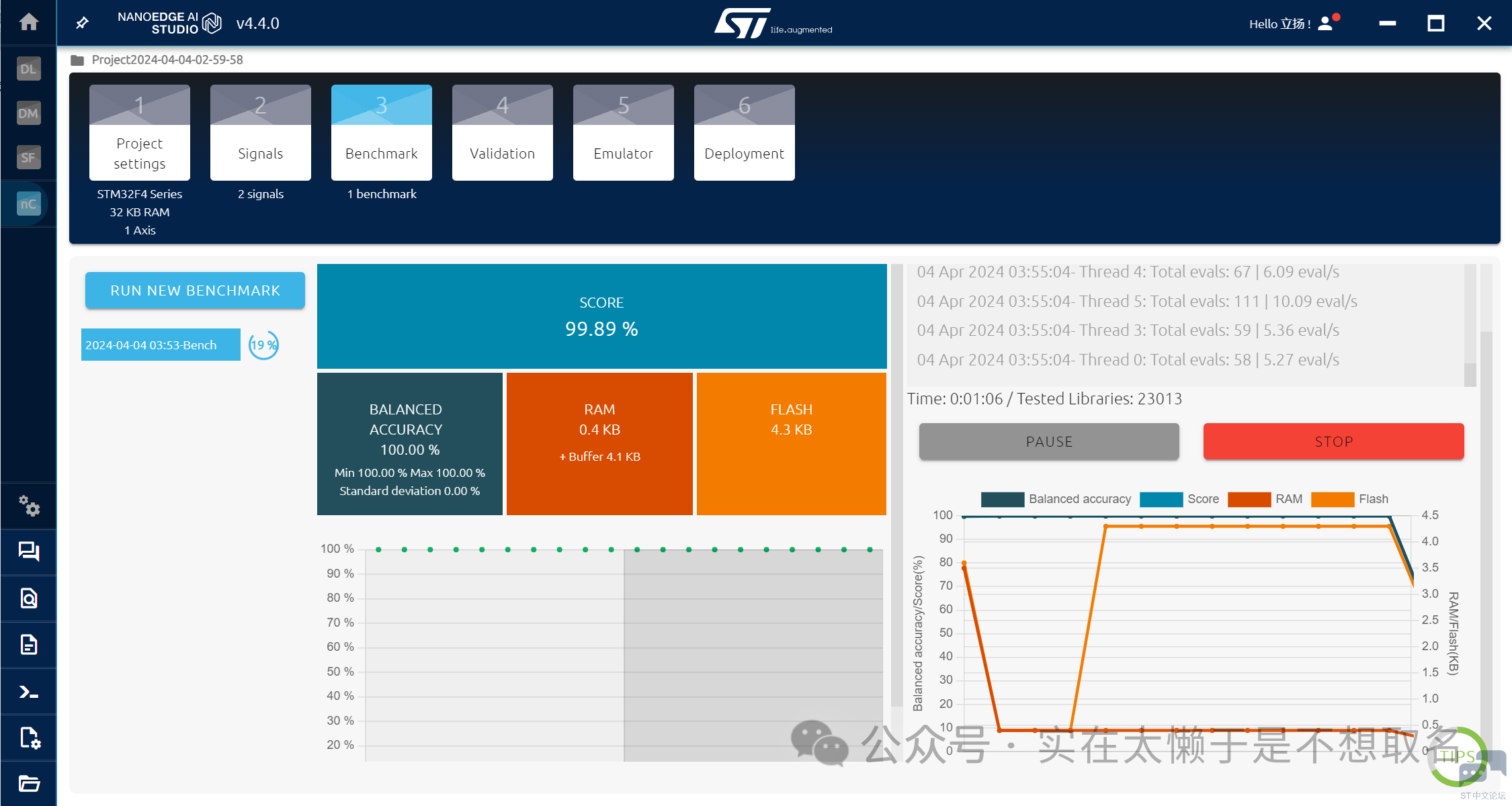

训练结束后,其模型大小优化后Flash 4.3K(STM32F407ZGT6的FLASH有1M)完全存放的下这个模型。
& A5 l8 `/ C: `$ j: r, |  l! c* d5 R9 G  x
但是由于我的数据集问题,具体要看使用的训练集。
1 T' T0 K' ~5 O- y; h: c6 M$ Q! R5 b! N# Q# c
微信图片_20240529180610.png ; ]  o1 M+ S6 f0 q* L

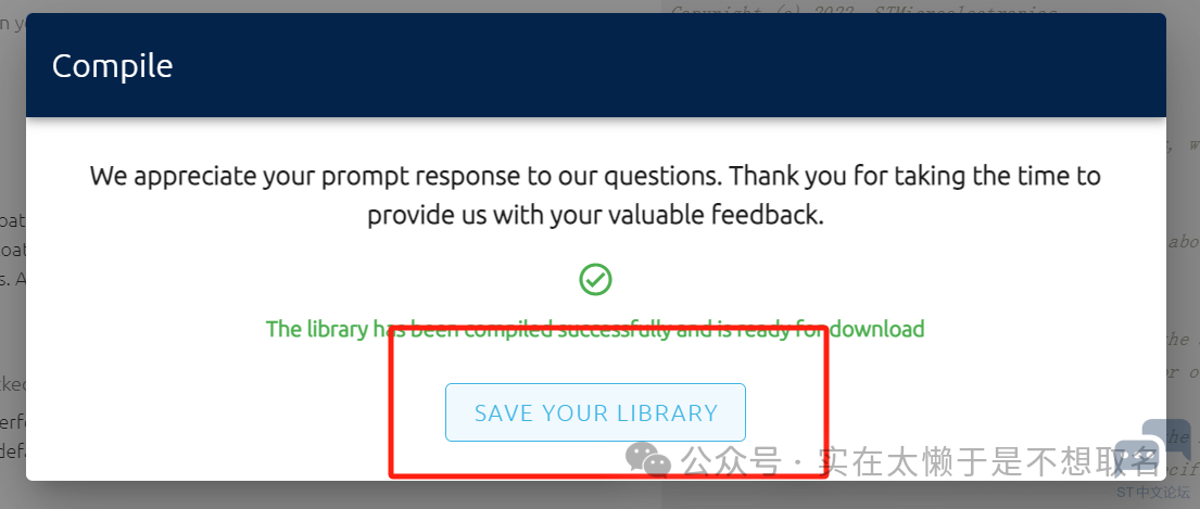

之后编译我们的模型。: [4 a3 x- O- D( ^
1 c* _" _1 r$ I& ]/ ?+ `
8 x3 ^. S( }0 m0 Q( I+ l9 w) R' H2 T% h1 N* K
保存我们训练好的模型。* }% d  U2 Y* Z! M/ m
4 \4 E+ S5 e  U, n+ n5 E0 b, k
. h" d3 Z( T4 O3 [8 h
* E9 Z' b: p% l2 t" ? 微信图片_20240529180556.png + b' l( ?& l3 `  j8 D2 u  L! X. j

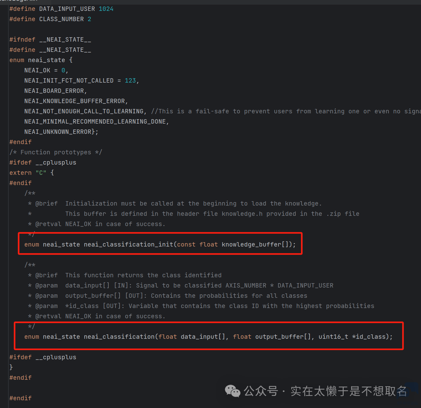

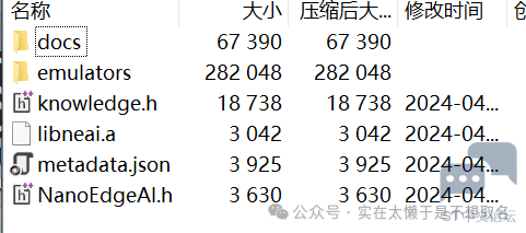

而且我开始以为最后会是生成一个模型,还是得使用CubeMX中的CubeAI组件进行嵌入,但是出乎意料的是其帮我们整合成了.c.h文件,方便在不同MCU之间的移植。9 A& c0 c7 |0 h6 K6 L
