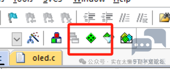

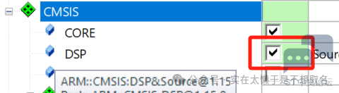

Keil中的DSP库(Digital Signal Processing Library,数字信号处理库)是针对ARM Cortex-M处理器系列的一组软件库,用于提供各种数字信号处理功能的支持。这些库提供了一系列优化过的算法,可以帮助开发人员在嵌入式系统中高效地实现音频处理、图像处理、通信系统等各种信号处理应用。# c) x- z2 [5 Y
2 k& m8 h( V! Q: U% V
因此我们需要在Keil中安装我们的DSP库。! L  K. W, }- c" {
  1. #include "arm_math.h" // 包含DSP库
$ i- r3 K; b+ J首先包含我们的DSP库。

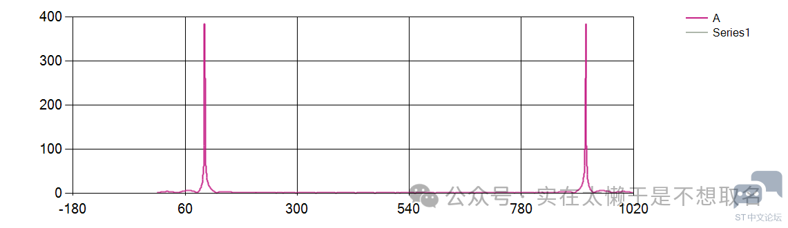

5 j1 ?9 T4 e  y% h7 @) _  k1 g  Z
一千个点的采样值,频率假设为100HZ作为输入信号。
- z0 e" @6 @/ _; r( ?6 e
  1. for (int i = 0; i < FFT_SIZE; i++) {, ]+ z+ d8 D+ c* u6 A8 n
  2.         // 计算复数的模值
      I0 Z8 E' i! K
  3.         float32_t real = inputSignal[2 * i];3 q5 J& @* \  U! z  ~. k
  4.         float32_t imag = inputSignal[2 * i + 1];0 i% W/ z8 R7 x% ]1 ?: `0 l+ {
  5.         float32_t magnitude = sqrtf(real * real + imag * imag);! ^4 l8 v$ w# V" F' A: x" K) \; u
  6.         , i) C) Z: k; @+ h) h
  7.         // 打印每个频率分量的模值% J( K# b+ k2 e; a$ N% F) a) g
  8.         printf("Magnitude: %f\n", magnitude);, y3 b/ [0 t" _$ `
  9.     }
% a' Y) X7 m! r/ s4 \进行傅里叶变换后打印模值。3 Z- Z3 ], k8 a, f  a) F
/ }' X1 M; U0 d" @: |' S3 D4 u 微信图片_20240529190744.png
9 y2 I. H( X$ V' g% `
' v5 g& M; L3 h; b可以看到傅里叶变换执行成功。, I& h6 S# X( E" R1 |

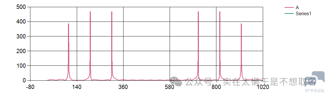

  1. for (int i = 0; i < NUM_SAMPLES; i++) {
    " R- l4 O( X: b- ^& N/ {
  2.         float32_t t = (float32_t)i / SAMPLE_RATE;
    0 G( r% k+ }0 ]5 u. T$ s. [# N1 w
  3.         float32_t sin_value = sinf(2 * PI * FREQ_OF_INTEREST * t)+sinf(2 * PI * FREQ_OF_INTEREST * t*2)+sinf(3*2 * PI * FREQ_OF_INTEREST * t); // 计算正弦波值' n& @# L/ a/ U* Y1 S
  4.         inputSignal[i * 2] = sin_value; // 实部$ {  x* U: _/ `1 B. O$ j
  5.         inputSignal[i * 2 + 1] = 0; // 虚部
    8 c; |" W1 z7 S( M' I' q2 o
  6.     }
9 P- }0 M# r! l; w我们将信号制作成100HZ+200HZ+300HZ的信号。
