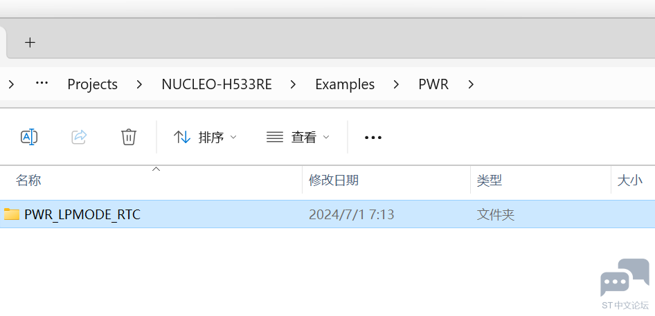

官方示例PWR_LPMODE_RTC。

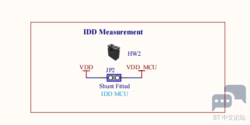

1、开发板的J2为电源供应跳线,其原理图如下:
image.png https://www.bilibili.com/video/BV1py8oeNEUD/?pop_share=1&vd_source=e1bd226340c8b87027d5dcfc6b0c3344
使用两个优质杜绑线接入FLUK 45的电流测试端。

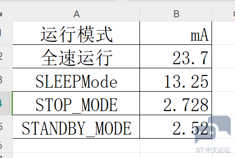

【测试结果】
通过则量结果如下表
【总结】
STM32H533有着强大的运行速率,也有非常良好的低功耗表现。
【注】
这里由于还有USB的一颗芯片,还有一个三极官,所以次时的测量不是理想状态下的测量。测量结理不代表理想状态下的结果。
