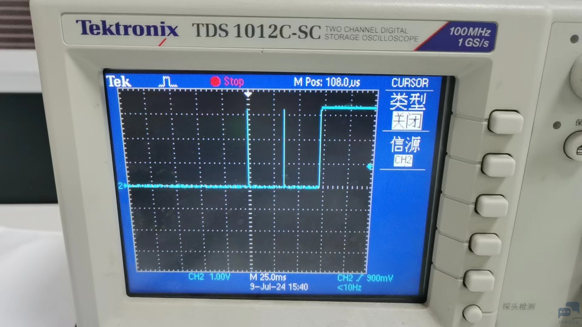

st_yujie2510 回答时间:2024-7-9 13:57:11
“不再产生中断”是通过什么检查的?示波器?逻辑分析仪?还是没有进代码的中断服务程序?如果是代码没有检测到中断,建议用示波器查看INT管脚的电平,确定是否真的没有中断信号产生。
另外,可以用逻辑分析仪同时监控一下SPI/I2C总线和INT信号,看看sensor到底处于什么状况。
aurasemi 回答时间:2024-7-9 17:05:29
<br /> <br />
(为了便于观测,我将ODR调整为了26Hz,这个改动不影响这个问题,我试过各种频率,都有这个现象),同时使用示波器抓取了INT1的波形,发现确实是前2个脉冲是正常的,但第三个脉冲上升后一直维持在高电平,所以问题就是ASM330LHH这边没有继续发出INT1中断了。
