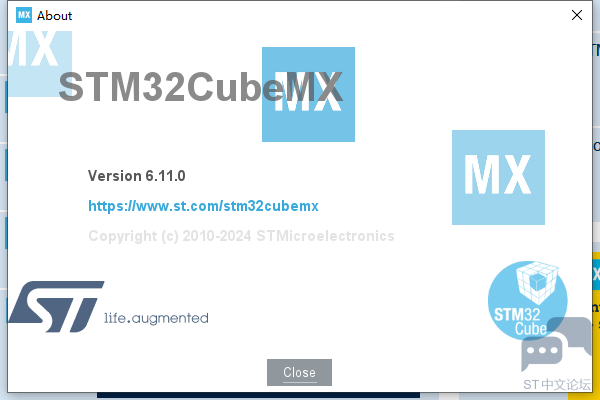

使用工具:keil5.38a,stm32cubemx 6.11.0版本 type-c一根
一:软件的安装
使用者需要自行到官方的网址上去下载安装包,简单来说一键安装就可以,这里就不过多的介绍了,值得注意的是,配置软件时不时的会完善一些芯片资料或者驱动代码部分,当我们长时间不适用的时候,也是需要打开软件更新一下,防止需要使用的时候,长时间的更新。
这里我使用的软件版本是:6.11.0 也算是比较新的版本,下面的工程都是基于该版本进行配置的。

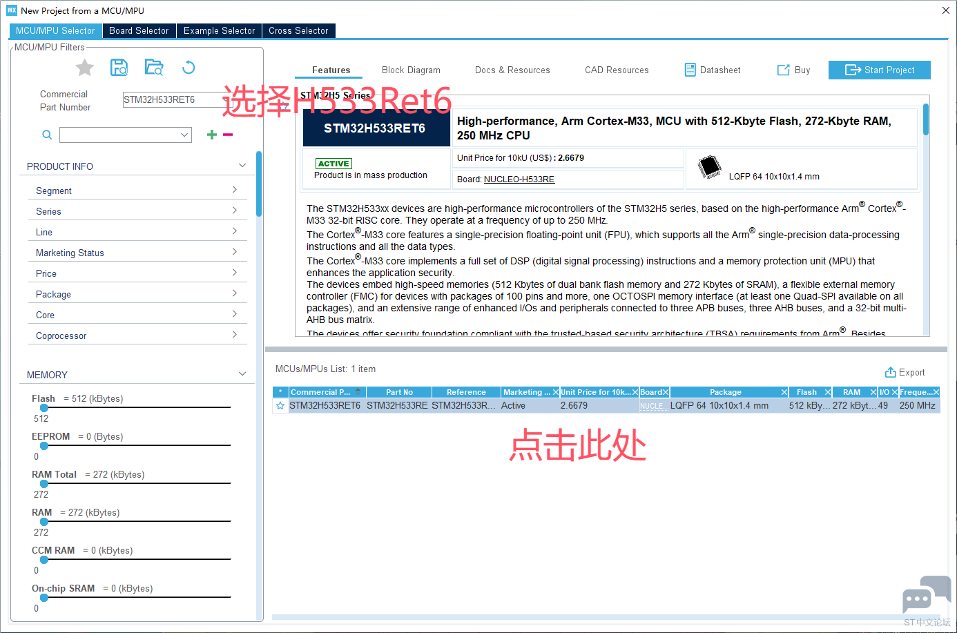

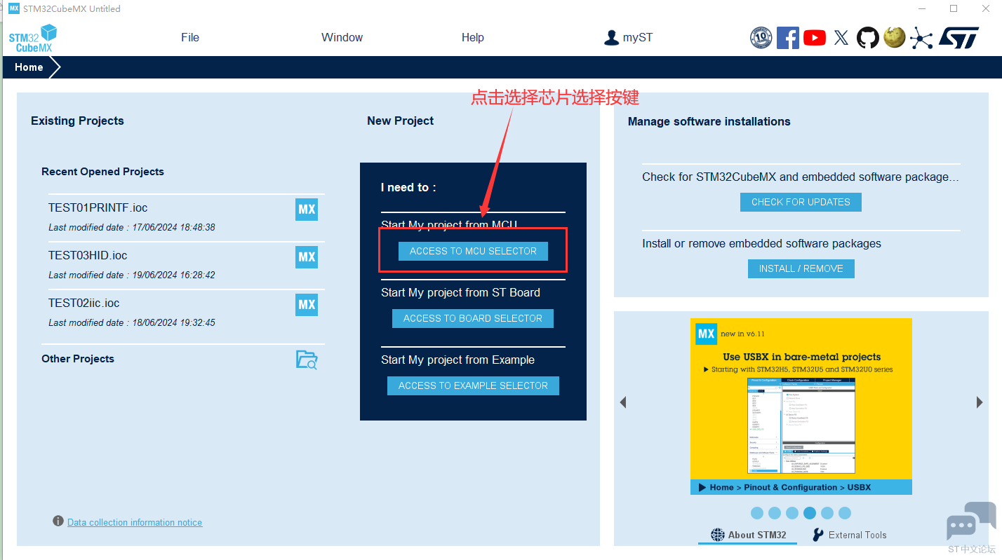

打开软件如下图所示:首先要进入芯片选择界面:

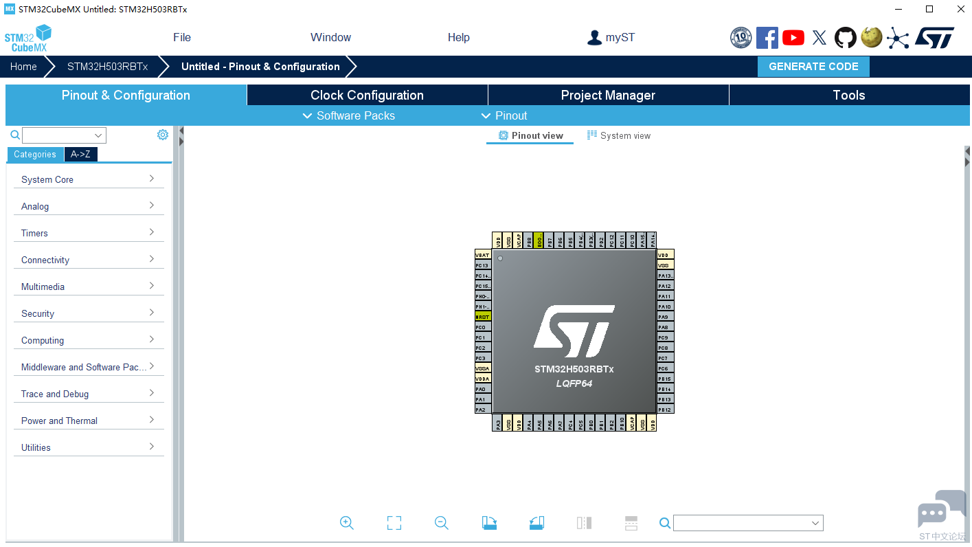

在软件屏幕的左上角的输入框内,输入:STM32H533RBT6,右侧会弹出选择的芯片,(注意:在该界面下,我们在右侧的可以快速的查看芯片的资料),然后我们点击“start project”

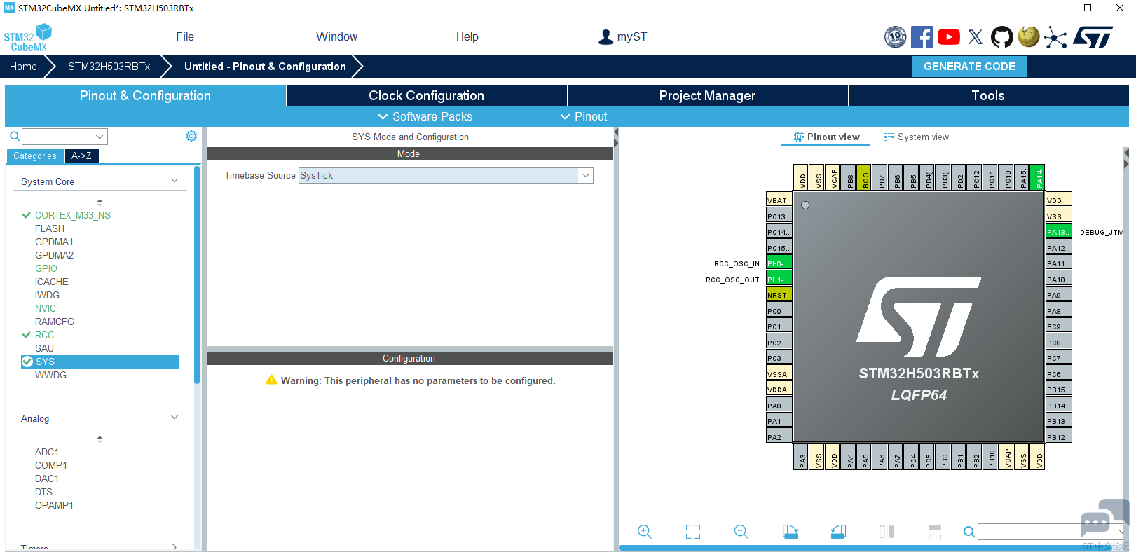

如上图所示:cubemx中会把所有的stm32h533的IO口引脚标识出来,而且除电源VCC,GND引脚,BOOT0引脚,复位引脚NRST外,所有的引脚都是灰色的,标识所有的外设引脚都没有被使能

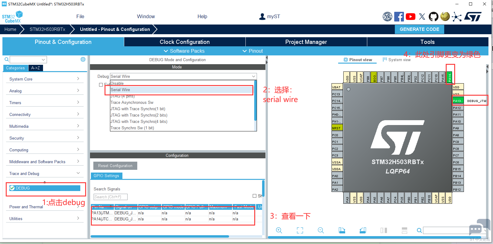

第一次使用这个软件的时候,配置这个软件可能有些困难,这里需要注意的是,在配置的时候为了避免忘记打开芯片的调试功能,可以先是使能调试功能,防止为打开调试口,下载了一次程序之后,不能进行二次下载了(不过也不用担心,用串口也是可以进行下载的),再者就是cpu的心脏-时钟树的配置了。接下来和大家简单分享一下配置过程:
1:首先就是配置芯片的调试功能引脚;PA13、PA14

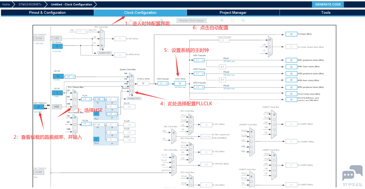

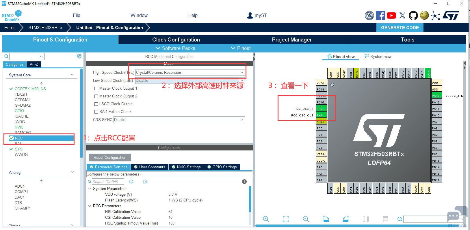

2:配置RCC功能:如下图所示,时钟来源选择外部高速时钟 24mhz(需要根据实际进行设置)
3:使能系统滴答定时器:sysclock

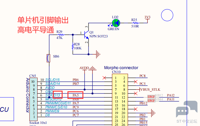

4:查看板载的LED引脚,这里我们查看一下原理图
以上就把控制单片机的某个GPIO口功能的外设基本配置好,下面在配置一下,系统的时钟。

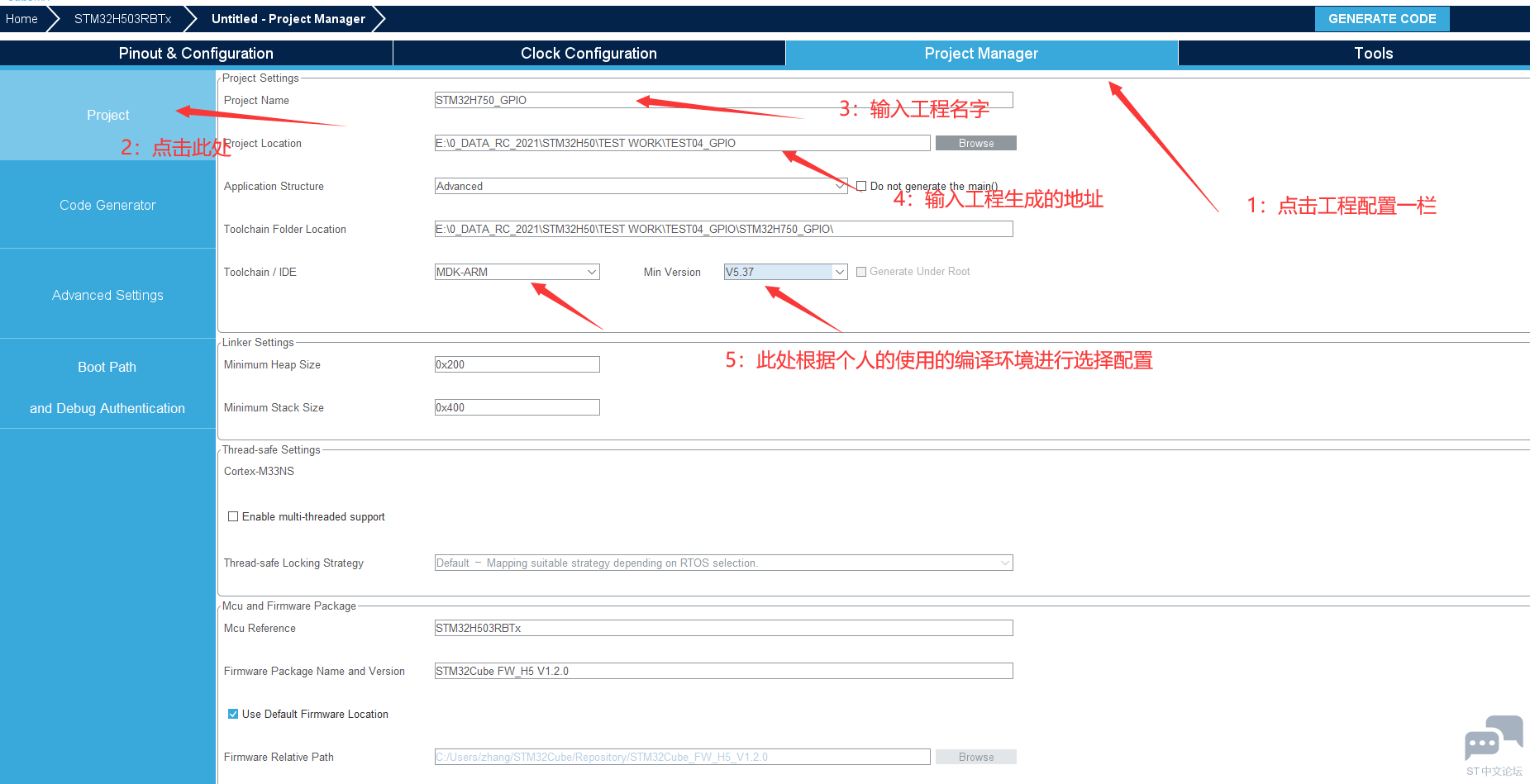

打开 生成代码的工程设置界面!
最后点击生成代码按键:

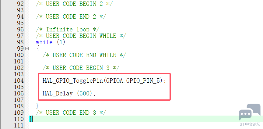

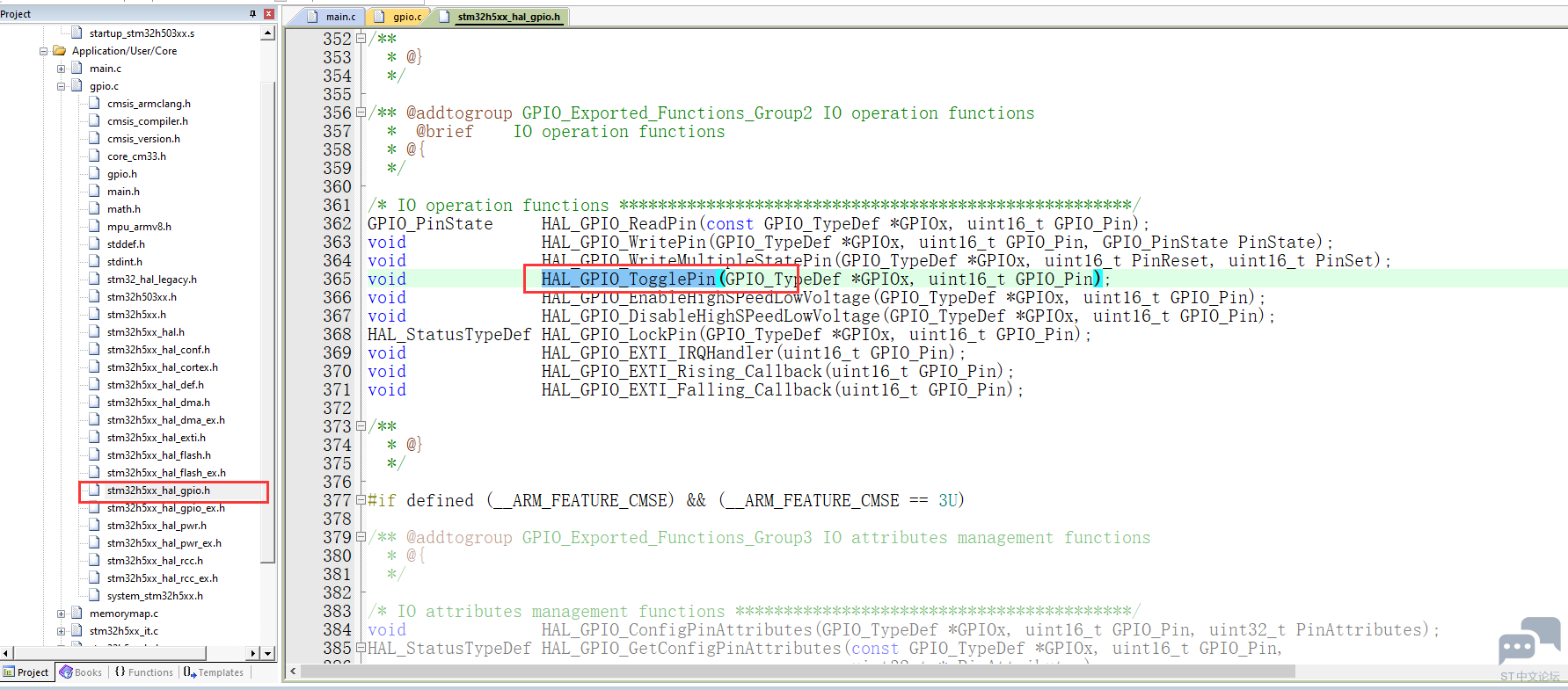

在打开生成的GPIO.H中的 控制GPIO口电平翻转的HAL 函数;
在主函数中编码代码:代码如下
为了更好的使用cube软件,我们在生成的代码中,编写用户代码时候,一定要在
/ USER CODE BEGIN 3 /
/ USER CODE END 3 /
上述字样中编写用户的代码,这样我们再次生成的代码的时候,用户编码的代码不会被覆盖,不要问我是咋知道的,问就是沉默;

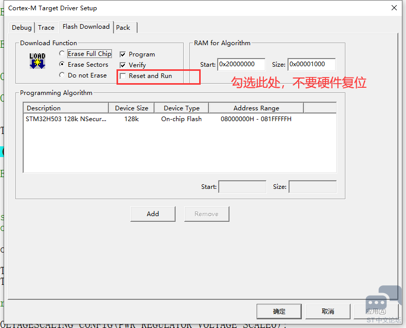

在debug里面设置一下 Reset and run,这样我们下载程序进入后,代码就会软件复位了,不用引脚复位了。
看一下延时500ms的板载LED闪烁效果:如下图所示:
