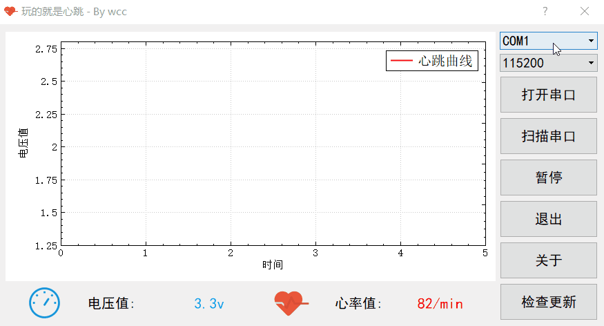

最近利用下班后的时间,做了个心率计,从单片机程序到上位机开发,到现在为止完成的差不多了,实现很简单,uFUN开发板外加一个PulseSensor传感器就行,又开发了配套的串口上位机,实现数据的解析和显示,运行界面如下:' g9 ]) t- o/ Y7 `- B0 t! g
' m  n( V6 d( l& _! o+ U9 M- @2 [" K
$ L1 F( ~0 m" f" B
. ?, P) a0 L+ P/ T0 w其实PulseSensor官方已经配备的了Processing语言编写的上位机软件,串口协议的,界面还蛮好看,只要按照它的通信协议,就可以实现心跳波形和心率的显示。刚好最近学习了Qt,所以就用这个小软件来练手了。本篇文章是这个小项目的第一篇,介绍一下如何使用DMA方式获取传感器的数据,至于后面几篇文章会写什么,欢迎大家保持关注哈!& L2 F) W- q  Q6 u/ ^! C" b* t

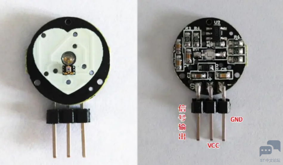

PulseSensor 是一款用于脉搏心率测量的光电反射式模拟传感器。将其佩戴于手指、耳垂等处,利用人体组织在血管搏动时造成透光率不同来进行脉搏测量。传感器对光电信号进行滤波、放大,最终输出模拟电压值。单片机通过将采集到的模拟信号值转换为数字信号,再通过简单计算就可以得到心率数值。

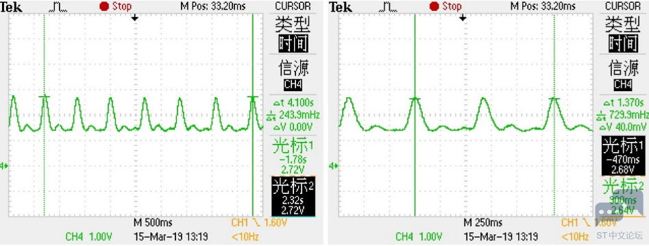

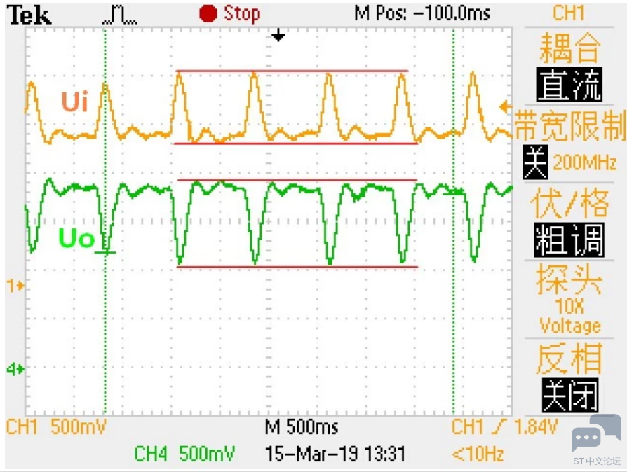

! T7 L6 v2 t7 U' C# j信号输出引脚连接到示波器,看一下是什么样的信号:
0 R$ u9 O6 V8 {2 ]; t6 g: x" t# x3 L: ?/ q( x6 i* _
! O$ z( A1 p8 d) d
6 t3 u# b; }' B/ t% d" O可以看出信号随着心跳起伏变化,周期大概为:1.37/2 = 0.685s。计算出心率值为:600 / 0.685 = 87,我的心率在正常范围内(废话!),这个传感器测心率还是可以的。手头上没有传感器的朋友,可以看一下这篇自制心率传感器的教程:手指检测心跳设计——传感器制作篇,这篇文章介绍的使用一个红外发射管和一个红外接收管,外加放大滤波电路,效果还是挺不错的。

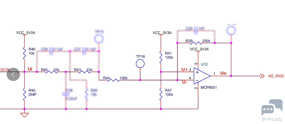

AD采集电路的分析4 _, S) W3 F( y4 O) g

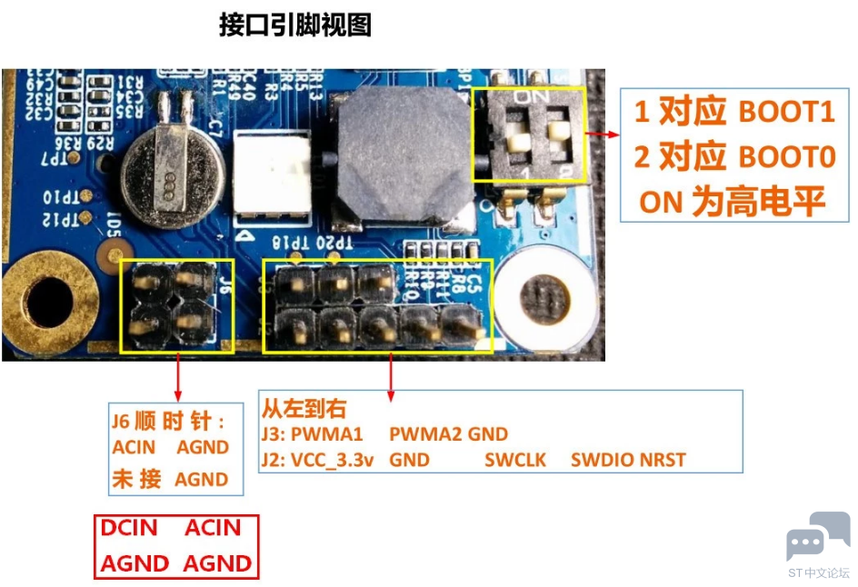

大家在使用ADC接口的时候要注意了,线别插错了。我第一次使用就是测不到电压值,后来用万用表量了一下,才发现是入门指南中引脚功能标示错了,要采集AD电压,输入脚应该接DCIN这个,对应的是PC3-ADC_IN13。如下图。可能是由于原理图版本的迭代,入门指南没有来得及更新吧!手动@管理员 更改一下。
$ [; s* M/ r7 a4 y5 S( h9 g& {
) a% E. K  w# @' T) `3 O
0 S  s* D' w7 n' y5 X0 [
5 j/ E4 n8 O- \6 b

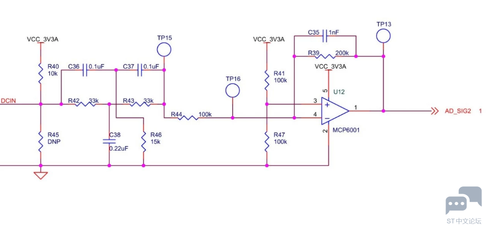

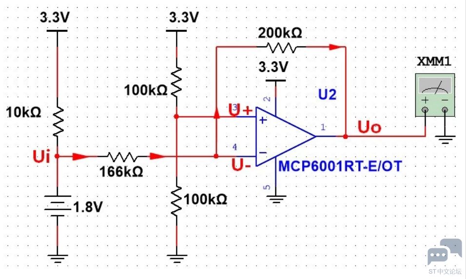

从原理图中可以看出,直流电压采集电路前级采用双T陷波滤波器滤除50Hz工频干扰,后级为运放电路:: F8 @0 n5 A5 X/ \1 Q
8 Z$ z, J+ n* X$ k, X8 C
1 J4 E. }" h: Q& b) h# `: i
4 f! R" u/ ~+ R5 m2 w$ V9 y/ Z' ~. d: Z
$ B; S7 y8 Q6 I  |
  L" a. ?4 i: K; E关于前级的双T陷波滤波器S域分析,可以参考这篇文章:双T陷波器s域计算分析(纯手算,工程版!)) N' @+ \1 p: U+ H, ]9 |
, `' y4 h$ u  k6 p" A大学期间学得信号与系统都忘了,所以这部分计算我没有看懂。其实了解电路的S域分析,更有利于理解电路的特性,大家还是要掌握好理论基础。
, M3 G9 ?9 `4 o0 I$ G; t
& \2 C1 n) @- i7 g9 s& |后面的运放电路,还是大概能看懂的,下面来分析一下直流通路,把电容看作断路:
7 h. m: V5 {0 z* V
5 a7 L  O: M1 X7 V+ `
2 s( z3 q4 L, N! e, {
$ C7 F# N/ Y  G4 V( P
所有的运放电路分析,就记住两个要点就行了:虚短和虚断。+ ?' j4 Y# X3 `: s0 H8 a' M3 N) D
, l4 r- b- T, ~& J4 F! O
虚短:理解成短路,运放处于线性状态时,把两输入端视为等电位,即运放正输入端和负输入端的电压相等,即U+ = U-。) E% f8 N# @/ b- D; m
2 g7 Z- N- N4 T/ U, f虚断:理解成断路,运放处于线性状态时,把两输入端视为开路,即流入正负输入端的电流为零。
' f4 p0 v' X; V" [4 Y2 B! D- ^, ~2 b1 p5 h( f
总结一句话:虚短即U+=U-;虚断即净输入电流为0。8 J  {; L" J& c
" c7 E, a" F; B# c4 r5 U8 a好了,有了这两把利器,我们来看一下这部分电路的分析,直流通路可进一步简化为:
# W! j: v1 h1 U% S  D, q3 h. u; m7 j' Q1 [6 d3 C* e, [+ k
: V* {' o9 Q  V( I2 T
' N) Z1 U6 n5 @9 g; h6 O. N很明显,可计算出/ b& T1 P7 F& T$ m# ^! }8 ~
  1. U+=0.5*VCC=1.65v
1 j, P5 L# Z% R! Z
应用虚短:; d+ b: n! Q, H9 f; I! {6 B3 l
  1. U- =U+=1.65v
5 V! q2 `  I2 Q7 R& w7 r
应用虚断,即没有电流流入运放,根据串联电流相等:. d; N/ d6 h4 U1 a7 _, K
' i7 ~+ j# [. p2 c7 M1 n
%T9CX0TQ@RU7F9QHABUFU@1.png / E# L; S( N/ H& Z- O. |3 e
以上三式联立,可得:  h6 T; ^9 k- R5 P. g. G
  1. Uo=3.368-1.205*Ui
9 I3 z, R- N  D+ m8 x即:
# Z$ }8 v4 e* g6 a% l; ?8 q
  1. Ui=3-0.83*Uo
$ m+ |# t& t! I  {
只要得到单片机采集到的电压值Uo,就可以反推出实际的传感器电压值Ui。

$ h$ a3 H+ E0 E/ [0 J, v& b9 |7 z通过使用示波器测量Ui和Uo的波形,近似可以认为是反向的,但是明显可以看出,Uo的峰值比Ui的峰值小一点。
8 m. }" B% S  L& o* x. E" ]! r
6 h6 Z) H  q: c) F
- z' g. E9 q* \# b% e5 I# F, ?$ N7 n

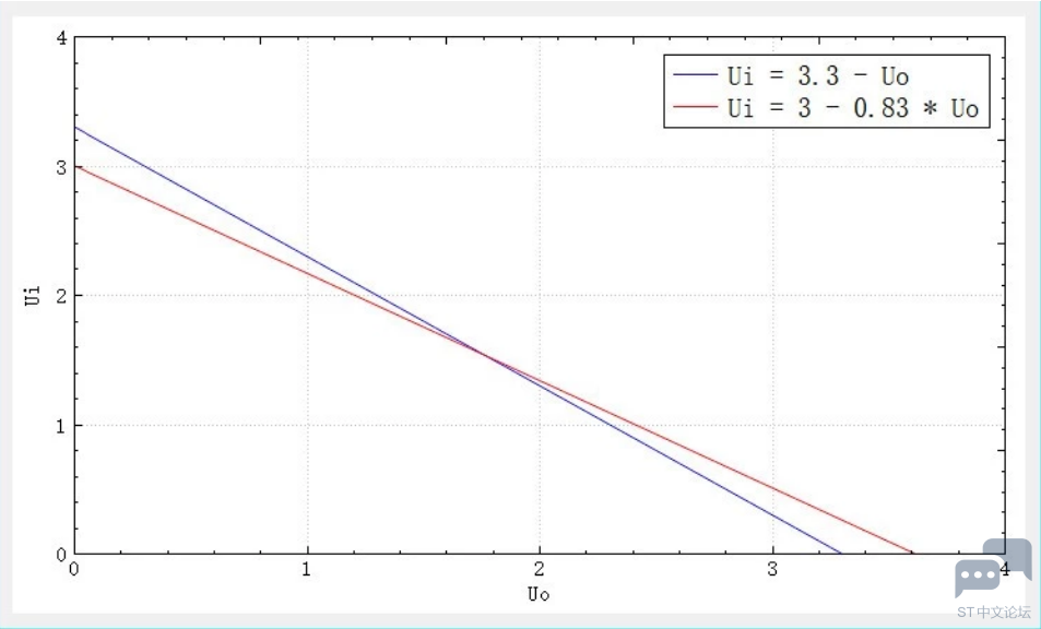

+ {* ~$ _1 u/ _* K9 `7 G. G而且通过绘制 Ui=3-0.83*Uo和 Ui=3.3-Uo的曲线,也可以看出,两条直线几乎重合,即输入和输出近似为反向。3 d7 x# N1 k+ J# x! |
* s& x( A  Y$ ?  p. s

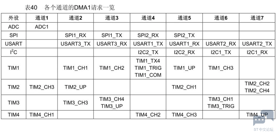

; b  y) h) `7 I3 nCPU任何干预,通过DMA数据可以快速地移动。这就节省了CPU的资源来做其他操作。STM32共有两个DMA控制器有12个通道(DMA1有7个通道,DMA2有5个通道),每个通道专门用来管理来自于一个或多个外设对存储器访问的请求。还有一个仲裁器来协调各个DMA请求的优先权。. e" s) T' |3 ^
" g" h& ^: @) U  m  ]) `7 v关于DMA通道和外设的对应,可以查看STM32参考手册,心率传感器使用的PC3-ADC_IN13,对应的是DMA1的通道1
6 [/ ?. v+ V7 k* v, U/ U5 a9 m. g

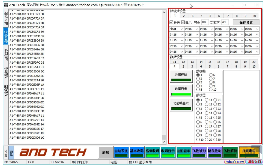

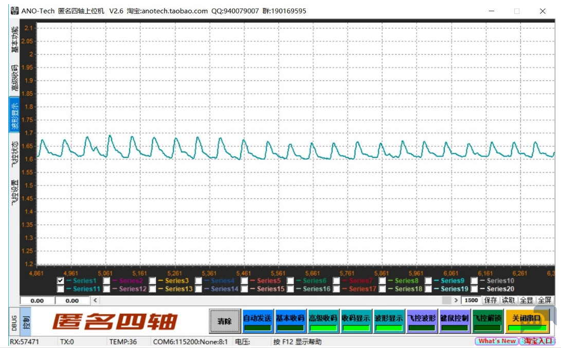

& x; |; V; ^' K' [3 f为了方便查看数据的波形,这里直接使用了匿名上位机来显示电压值的波形。5 t* K' L4 S% c- i5 ]! h
0 a; u- v0 i5 z$ R8 h
函数实现% F) a! I% m( v/ F8 q( E2 d' M
  1. //匿名上位机,波形显示一个浮点型数据ANO_SendFloat(0xA1, ad);
    7 y# F/ I# n+ L9 y5 N! v5 b
  2. void ANO_SendFloat(int channel,float f_dat)6 B4 H6 n4 }# M  y( ]. g1 X5 e4 Y
  3. {/ y; a6 _+ I0 B, g/ w% E
  4.     u8 tbuf[8];# j2 H$ h6 d- y" Y" x
  5. int   i;# Y1 _7 b2 b. D/ d
  6. unsigned char * p;
    ( L! k) f- ~' T! w- ~
  7. ( [- E" C# x& A- v
  8. for(i=0;i<=7;i++)  J' k; {( Z+ P" \
  9.         tbuf[i]=0;2 s* D6 R- f6 X, H, y
  10. $ c$ R$ o9 ?+ D/ J9 |  ~3 q
  11.     p=(unsigned char*)&f_dat;
    ) F9 M6 V9 v9 Q2 j3 Q# e/ m
  12.     tbuf[0]=0x88;
    . l& B: x& {! @7 q. f5 p7 \% F1 l8 D
  13.     tbuf[1]=channel;//0xA1
    # N1 a6 ^" E: U% u; r( Z' s" M; K
  14. tbuf[2]=4;
    2 \4 q5 ~* t& e! l: T% V% K, B( \
  15.     tbuf[3]=(unsigned char)(*(p+3));//取float类型数据存储在内存中的四个字节
    " ]6 ^& E5 I7 M% z$ l& H: f
  16. tbuf[4]=(unsigned char)(*(p+2));
4 ~9 W5 L- u3 G7 D' h/ {. i& F+ r实际的显示
: m# _) G0 K* Q, m; |% l没有调试器,如何下载程序呢?可以参考我之前发的一篇帖子:如何使用串口来给STM32下载程序,详细介绍了如何通过串口来给uFUN开发板下载程序。
2 x6 h, _+ J% e5 Y9 n. l
% M$ C: w1 c, C3 D$ o匿名上位机的帧格式配置
2 M( Z% v2 N7 y* B5 i5 K. |) }* _. e* b9 X6 o
)[JJ50SMA]GY02`E(A@N%TR.png 6 m9 z$ K" L" W) D4 C6 t
3 X4 J6 @, u+ H, x# {7 E实际的显示效果:
' S) y- X$ _8 j' f
, y& r; x& [# a$ [/ s7 h7 u: a0 I
( E" v7 |- D0 F$ m' }# v& m
