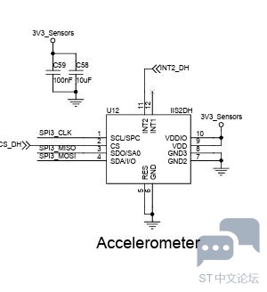

      这两天测试了一下板载的IIS2DH加速度传感器,这是一款低功耗的3轴加速度计,低功耗时能达到2uA,在工业领域广泛应用。从原理图上看,也是连接了SPI3接口,如图1所示:
9 c( h. |* P: L9 l3 X3 x0 D9 y& M. h" y
3-1.JPG / }0 n4 F' N  b) f& r! {
# v" l3 H0 [* T; I
图1
2 u% t: p6 o6 W, S, E- b, H4 H1 v      除了INT2和CS引脚需要重新配置,其他的配置和上一篇是相同的,在CubeMx中很方便重新建立工程文件。想着测试应该是很顺利的,但是能读Device ID,不能读取数据,一度不知道什么原因。隔了一天发现,是CS引脚在程序中搞错了,很多问题往往都是粗心大意导致的。来看软件,初始定义还是参考官方的例程,库也是使用官方的,这样测试比较节省时间。

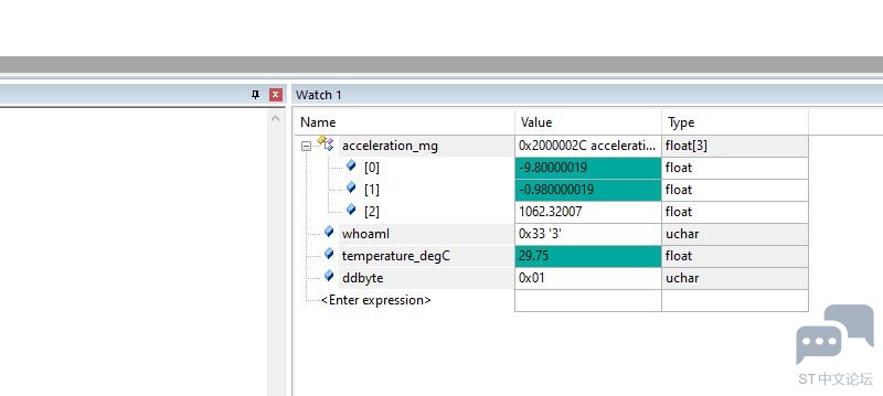

测量结果如图2所示:
- ~/ N9 e$ a4 }& Q% Z5 c: ?, @ 3-2.JPG . b4 i2 H! J7 M. X+ `1 Q
- [- j; y5 b8 q2 _( J2 Q图2) C; K) g  q3 u5 A
