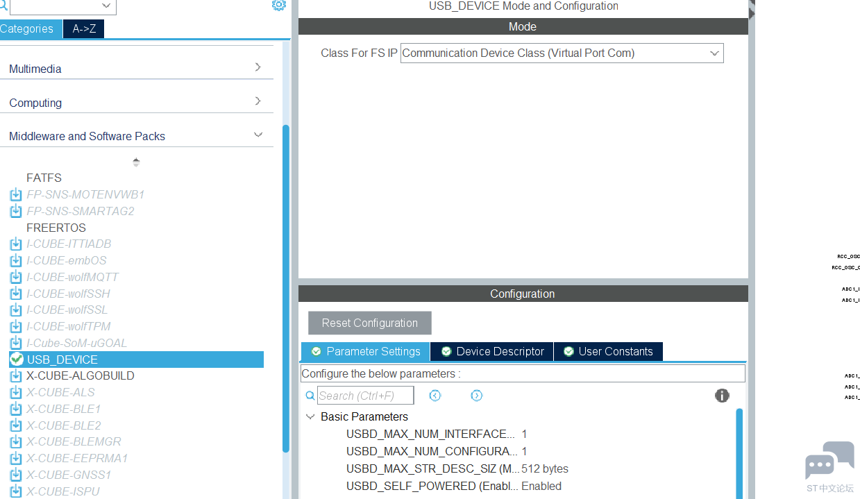

憨客鱼 回答时间:2024-8-23 13:10:56
STMWoodData 发表于 2024-8-22 13:46
那是你没改对地方吧
PID VID 不会改错地方的啊,一搜索就出来了
憨客鱼 回答时间:2024-8-23 13:17:44
那是你没改对地方吧
而且VID PID 是在STM32CUBE 里改的,
