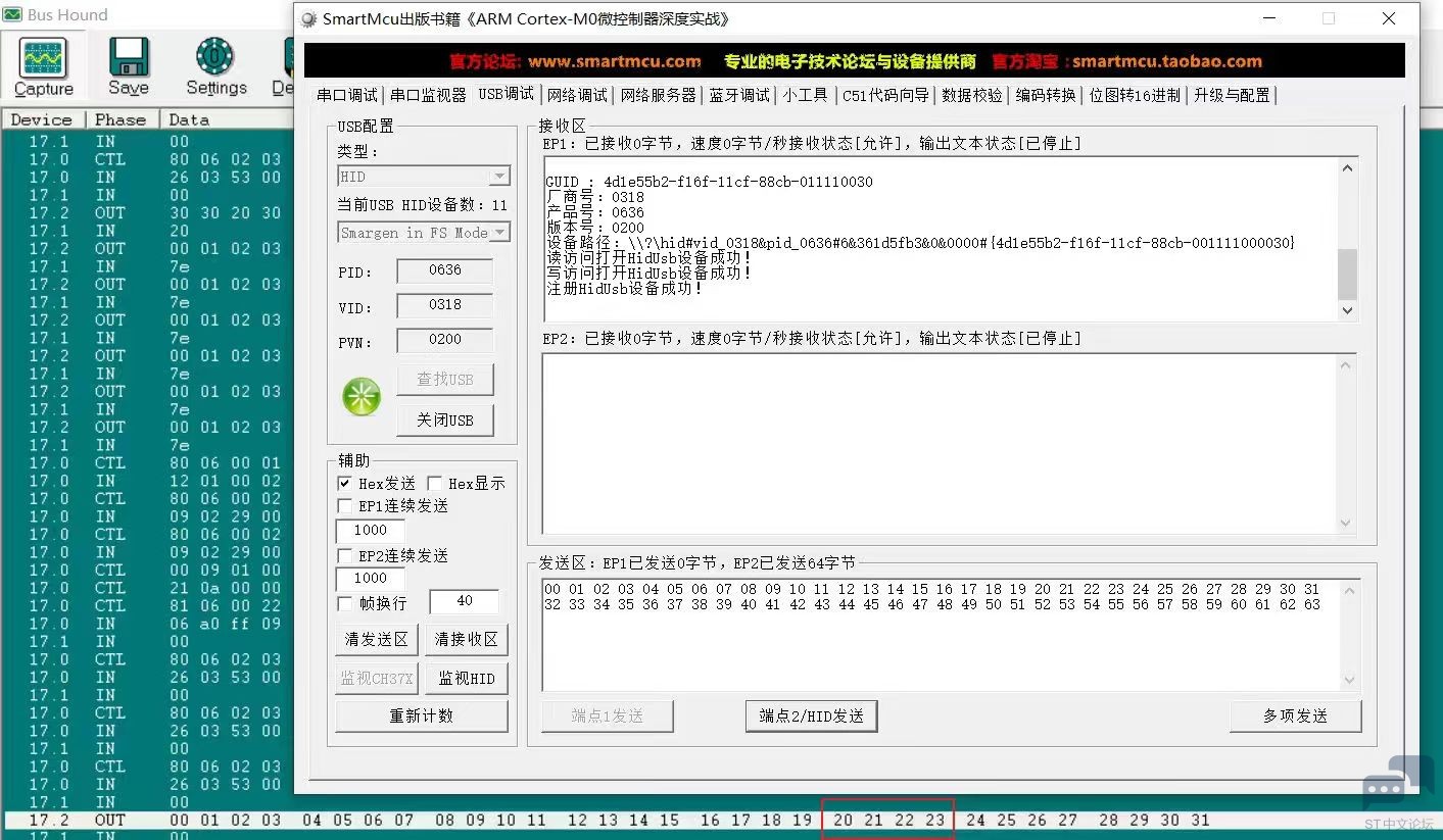

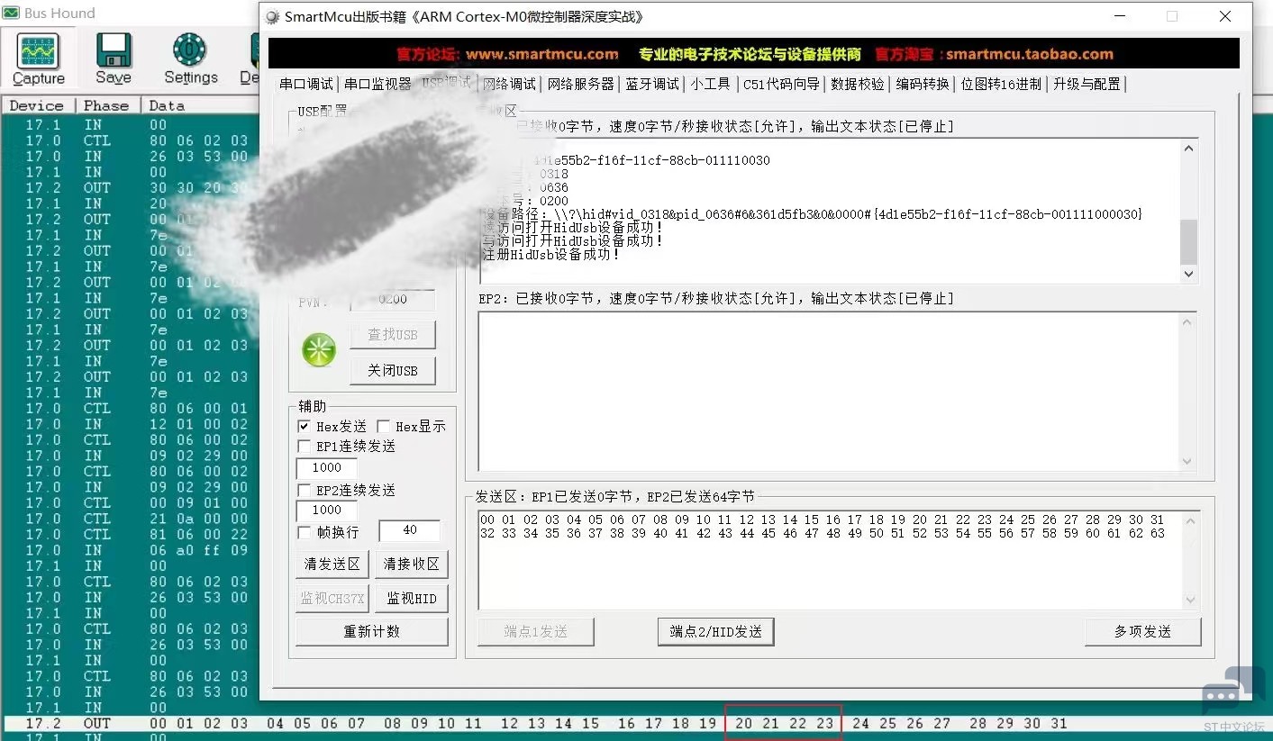

最近使用stm32u535系列单片机实现usb hid custom上下位机通信功能时遇到了从上位机(计算机)接收数据有个别错误的问题,如下图所示,用usb调试工具发送数据,用bus hound监控usb传输的数据无误。
但是调试时发现下位机接收到的数据第21~24位发生了改变。

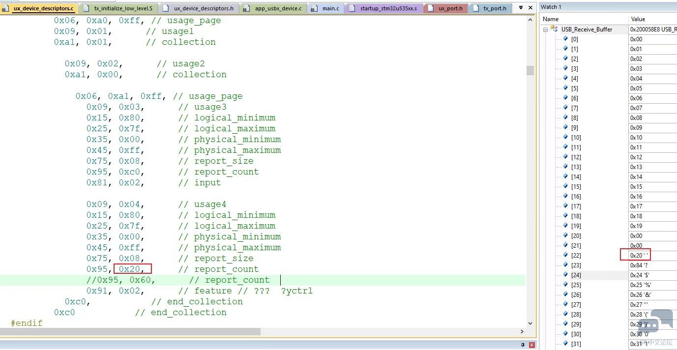

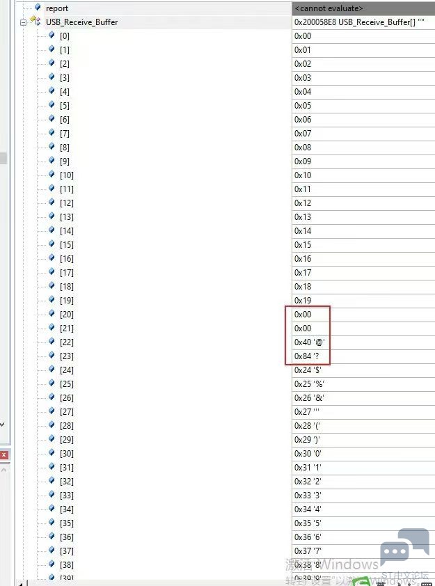

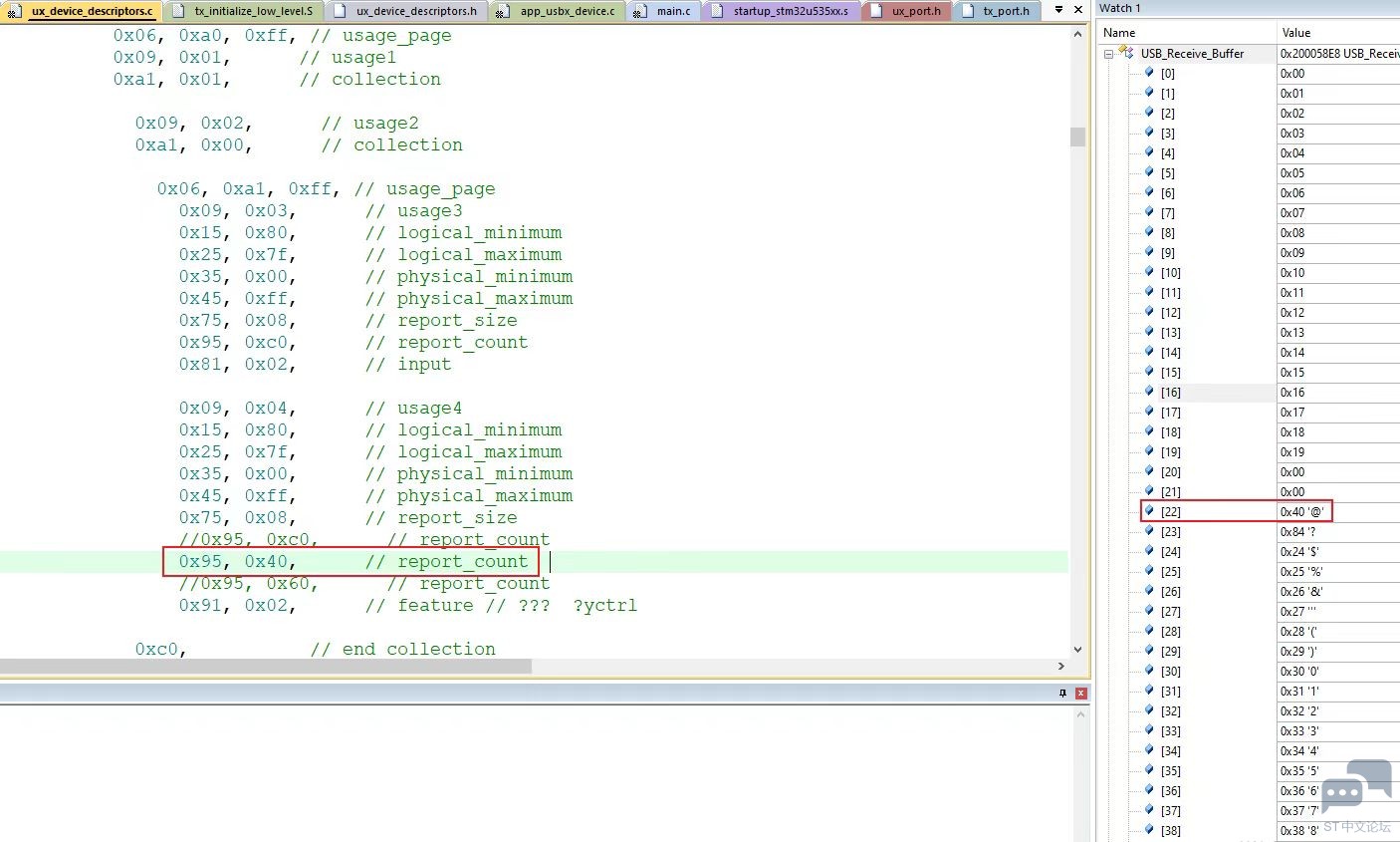

调试后发现这些被改变的值和设备描述符的接收数据长度有关,如下图分别是将修改为0x20和0x40后的变化。
此系列单片机usb驱动使用的是azurertos usb协议,对此协议不太了解,请各位指导一下为什么会出现这种情况,非常感谢!
赞 收藏 评论1 发布时间:2024-10-20 16:29
STMCU-管管 回答时间:2024-11-4 14:55:15
会不会是存在数据对齐的问题,检查下
