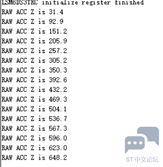

LSM6DS3TRC初始化后,读取加速度(理论应是 0,0,1000),得出的加速度慢慢上升变化,读取几十个(每次读取都是判断XDLA位是否为1)后的加速度值才是正确的。这个什么原因?如附图是慢慢变化上升的加速度(只打印了Z轴的)。微信图片_20241026153322.png

按照你说的,我把滤波删除调就可以了。原本滤波带宽设置窄了,现在改大后,只有开头几个数据不正确而已,我自己做数据处理就可以了。

请问,配置是怎样的?如果可以,请在初始化后将相关配置寄存器读出确认。
通常,如果配置了内部滤波器,会导致数据响应滞后。
