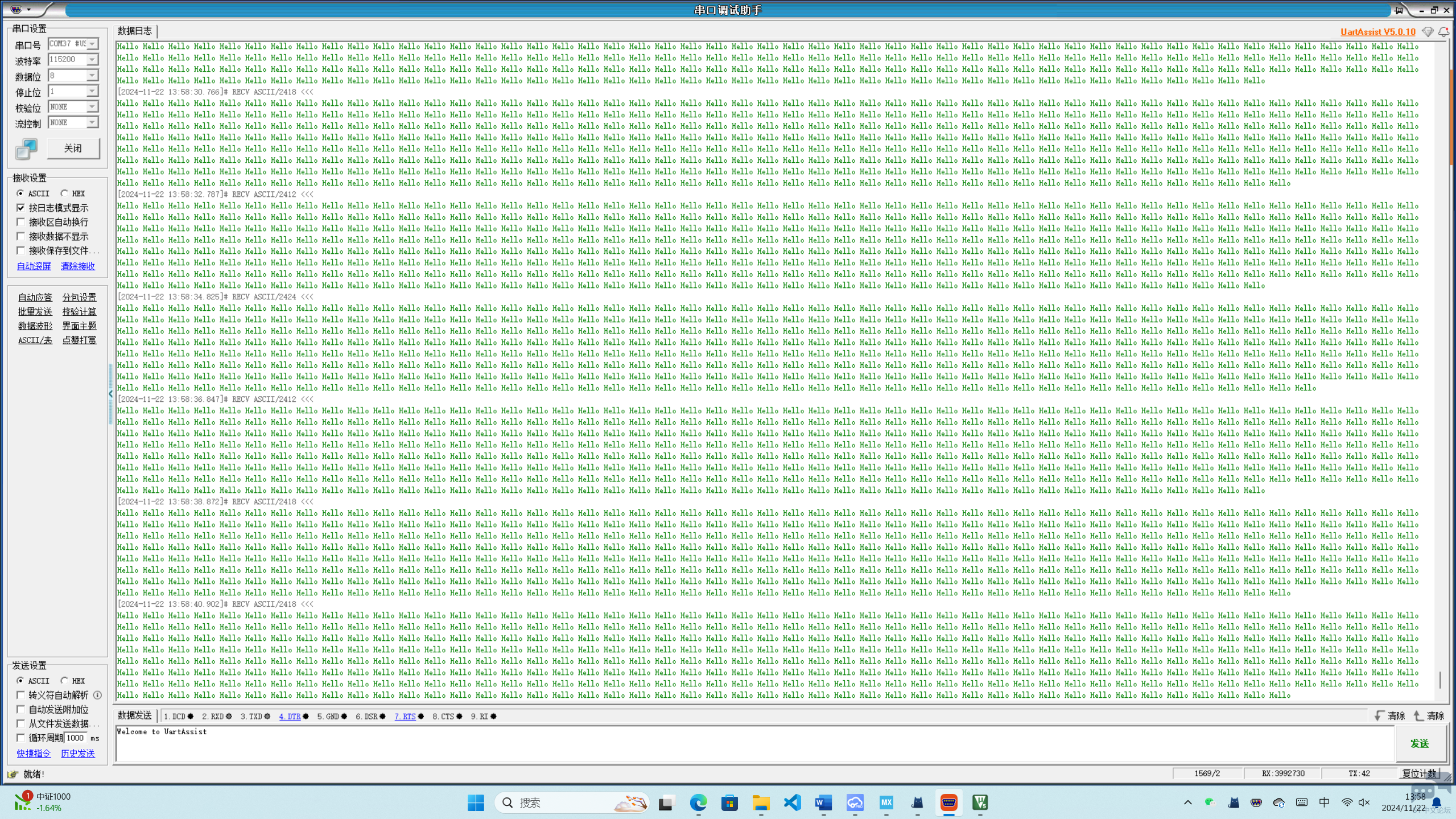

这是我的main()函数。当进入stop模式按道理应该是已经关闭了systick的,但是根据串口注释看hello一直在被发送。

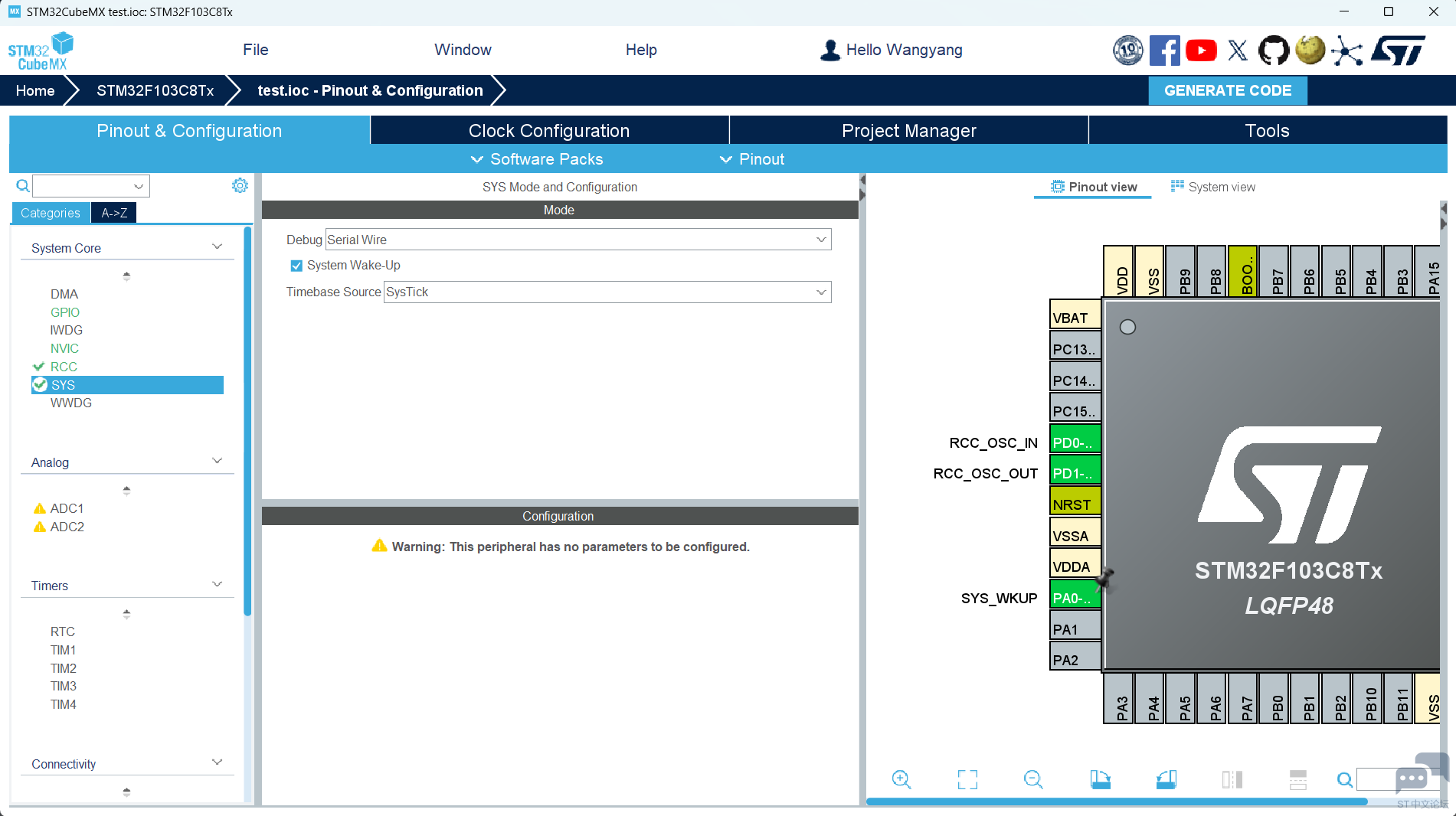

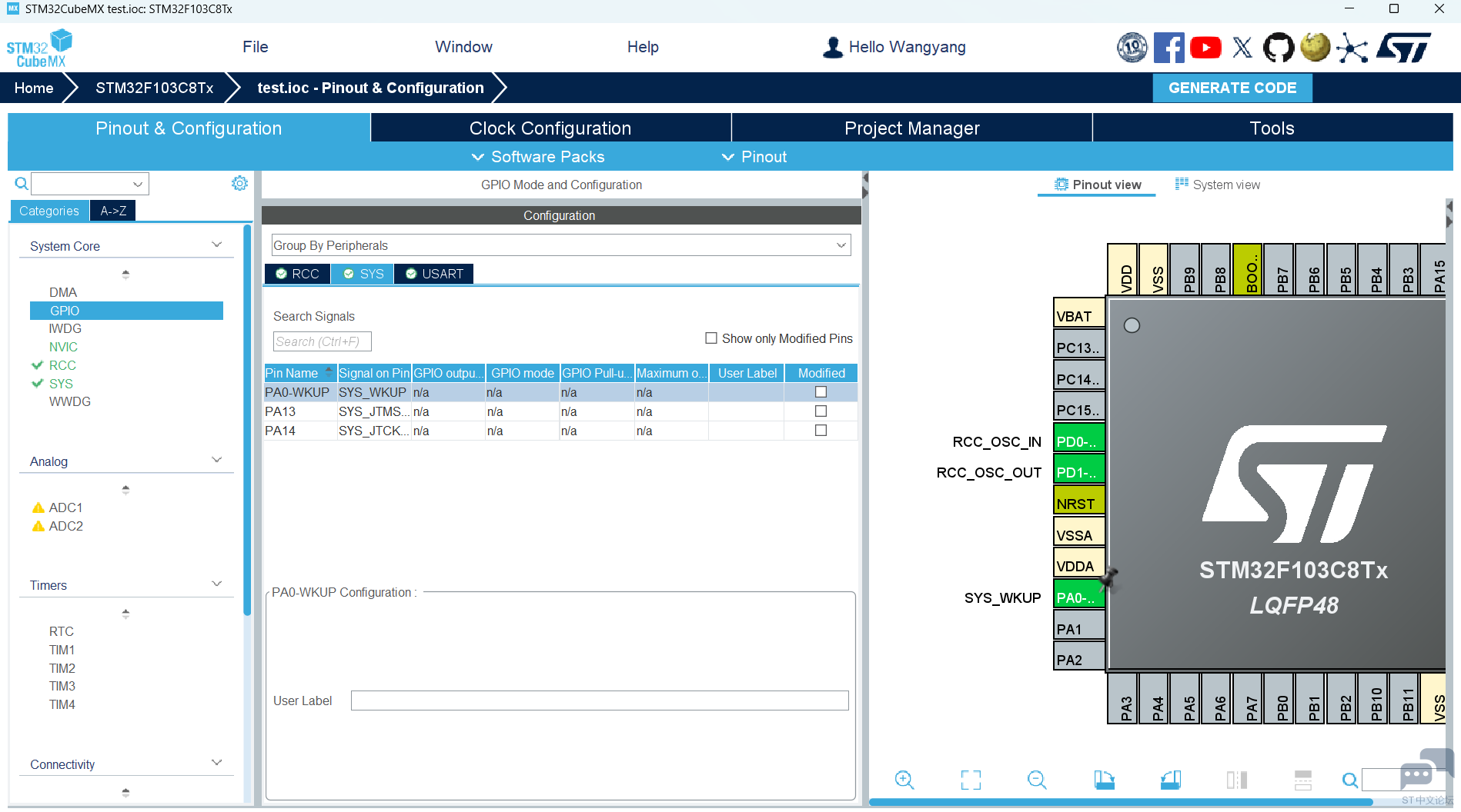

image.pngimage.png这是我的WKUP引脚的配置,当我按下这个按钮的时候,依然无法唤起stm32.这是为什么

至于,WKUP脚的唤醒,没啥特别的。芯片可能有多个WKUP脚,配置时别选错脚了。
  /* Disable used wakeup source: PWR_WAKEUP_PINx */
  HAL_PWR_DisableWakeUpPin(PWR_WAKEUP_PINx );
  /* Clear all related wakeup flags */
  __HAL_PWR_CLEAR_FLAG(PWR_FLAG_WU);
  /* Enable wakeup pin WKUP1 */
  HAL_PWR_EnableWakeUpPin(PWR_WAKEUP_PIN1_HIGH);
触发极性的选择,软硬件要匹配。

我设置为进入stop模式,应该是不需要失能systick的,但是为什么systick会频繁触发中断唤醒设备。而且我的mcu在stop模式下可以直接烧录。太奇怪了
