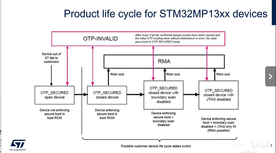

device like cycle实际上和room扣的他的行为有着很大的关系,CF这些系列当中,Booroom的安全启动的功能是一直在的。也就是说,我们设备处于open状态的时候,你也可以使能不通过我们的安全启动的功能。只不过这个时候并不是一个强制的要求,即使没有正确的签名,校验失败,但是不,我还是会让他好起来。只有当设备进入到了close的状态,或者是我们叫做lock的一个状态的时候,那么这个安全启动对于putroom来说才是强制的。只有当我看到了一个。正确的签名的FS标不同,我们才会允许它的一个执行,在1315这个系列当中,我们也有这个RMA的状态,也就是一旦进入close的之后呢,其实我们就没有办法再回到open了,那你只能进入到RMA, 或者是再从RMA回到close的一个状态,这会涉及到RMA unlock和relo的一个操作,也会涉及到相关的这个安lo密码和relo密码。
