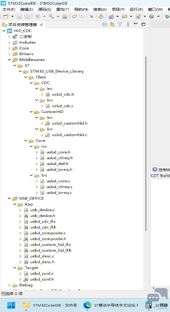

想用STM32F103C8T6最小系统板试验HID和CDC组合设备,单独的HID和CDC都能枚举成功,但是参考网上多篇大佬的组合设备的教程,应该是一步步照做了,但插到电脑后问题弹出无法识别的USB设备,枚举不成功。求大佬帮忙看下是哪里出问题了,非常感谢。工程源码见附件。
