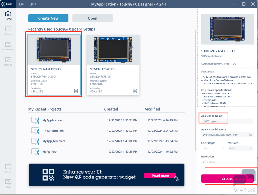

1、使用touchgfxDesiger创建基于STM32H745的空白工程:

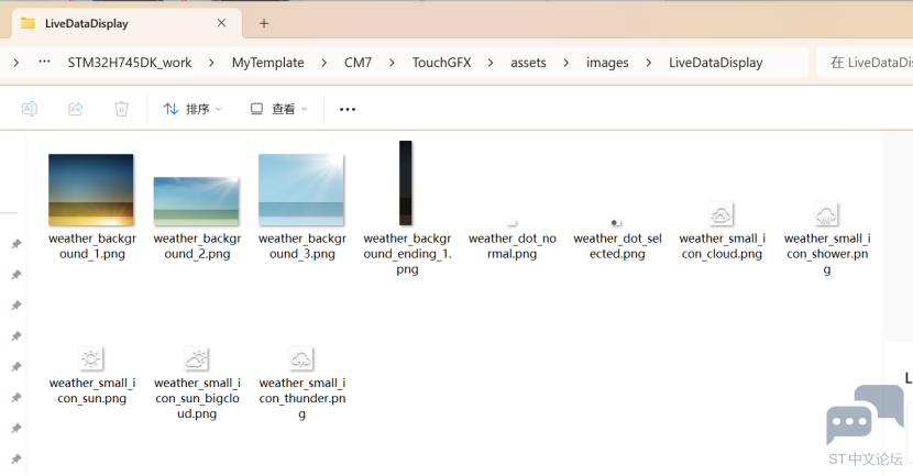

2、添加图片资源到MyTemplate\CM7\TouchGFX\assets\images\LiveDataDisplay

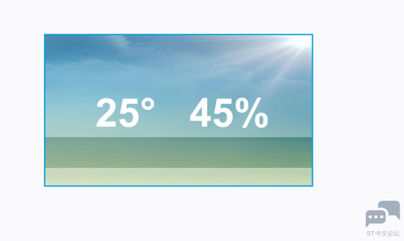

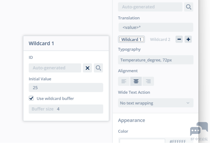

3、添加480*272的背景图片到工程中,并添加两个textArea到屏幕中。并添加合适的字体:
4、为两个textArea添加缓冲,方便后期动态显示字符串。

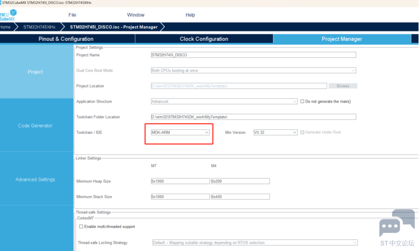

5、生成工程,然后打开路径中的STM32CubeMX的工程文件。在project中添加生成MDK工程:

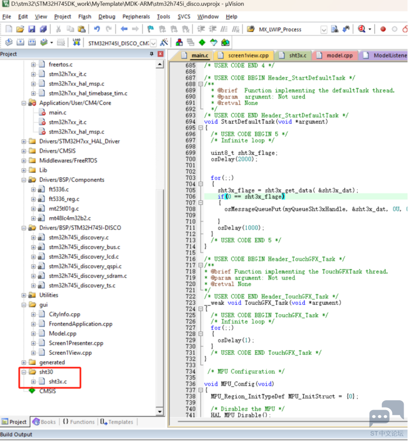

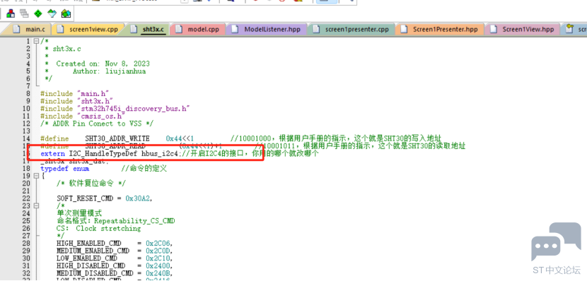

6、使用mdk打开工程,拷贝一个sht3x的驱动到mkd工程中。并添加头文件路径到工程之中。

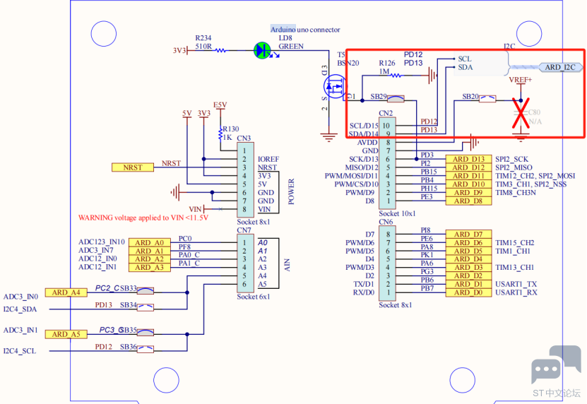

7、查找开发板的原理图,我们这里采用标准的Arduino接口中的SCL、SDA,即为D15、D14。
8、由于此I2C4与开发板上的触摸屏共用i2c4,所以无需进行初始化。在sht3x中直接用extern来声明就可以使用了。

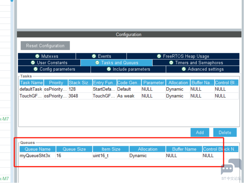

11、在stm32cubeMX中添加一个消息队列,用于给TouchGFX传递信号:
12、在StartDefaultTask任务中添加采集温度的代码,每隔1秒钟采集一次,如果采集出来的数据正确,将消息发出到队例。
/ USER CODE END Header_StartDefaultTask /
void StartDefaultTask(void *argument)
/ USER CODE BEGIN 5 /
/ Infinite loop /
uint8_t sht3x_flage;
osDelay(2000); for(;;)
sht3x_flage = sht3x_get_data( &sht3x_dat);
if(0 == sht3x_flage)
osMessageQueuePut(myQueueSht3xHandle, &sht3x_dat, 0U, 0U); } osDelay(1000); }
/ USER CODE END 5 /

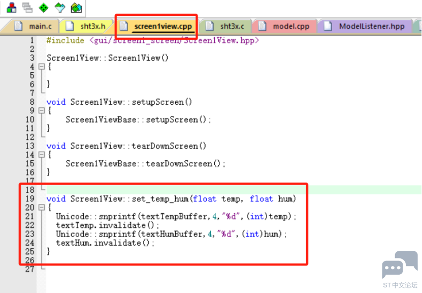

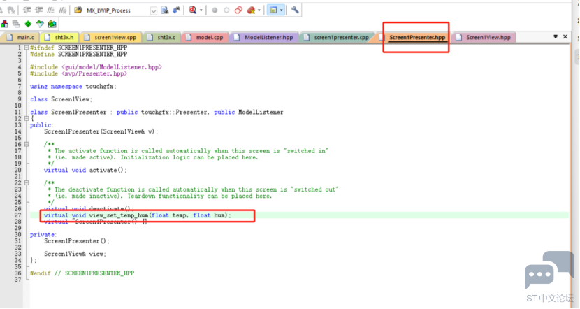

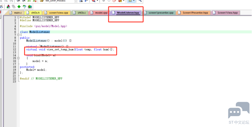

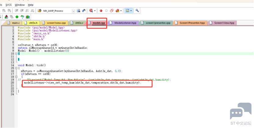

13、在Model.cpp中的tick中读取消息,如果读取成功,则将数据经Present传送给view进行数据展示。
Model.cpp 调用ModelListener的设置函数
ModelListener.hpp 在这里声明虚拟函数

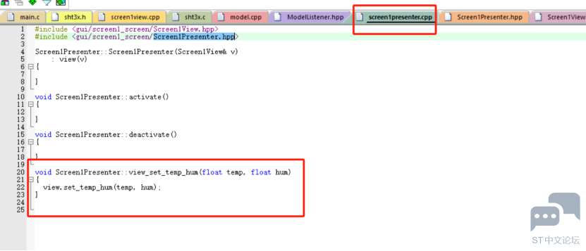

Screen1Presenter.hpp 在这里声明虚拟函数
Screen1Presenter.cpp 在这个函数里实现对view的调用。

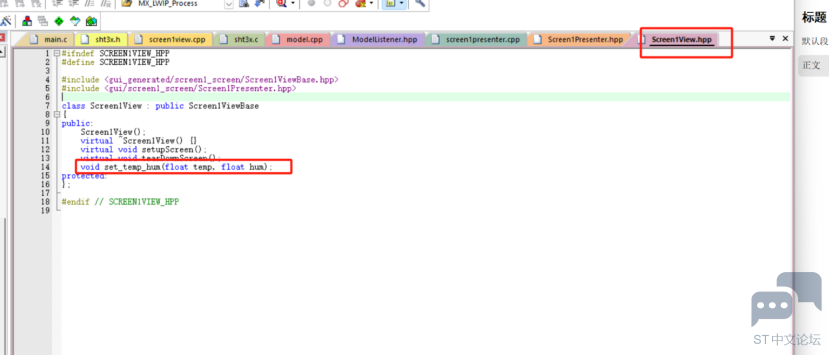

Screen1View.hpp 这里声明实现的虚拟函数
Screen1View.cpp  在这里实现对两个texArea的动态修改。

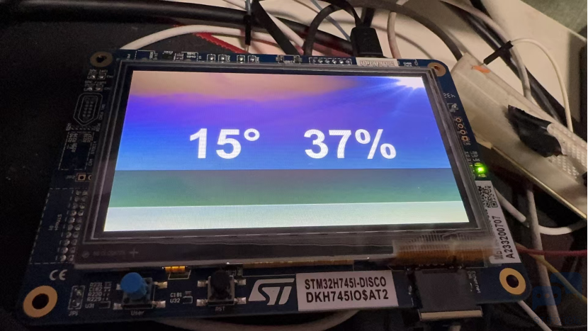

【实现效果】
【总结】
这次感谢st中文论坛,给了我这块STM32H745I-DISCO开发板,这块开发板可谓功能强大,经过几天的学习摸索,先把基本环境搭建好,做了一个基础的工程,后面将在这一个工程上扩展更多好玩的GUI—DEMO。
