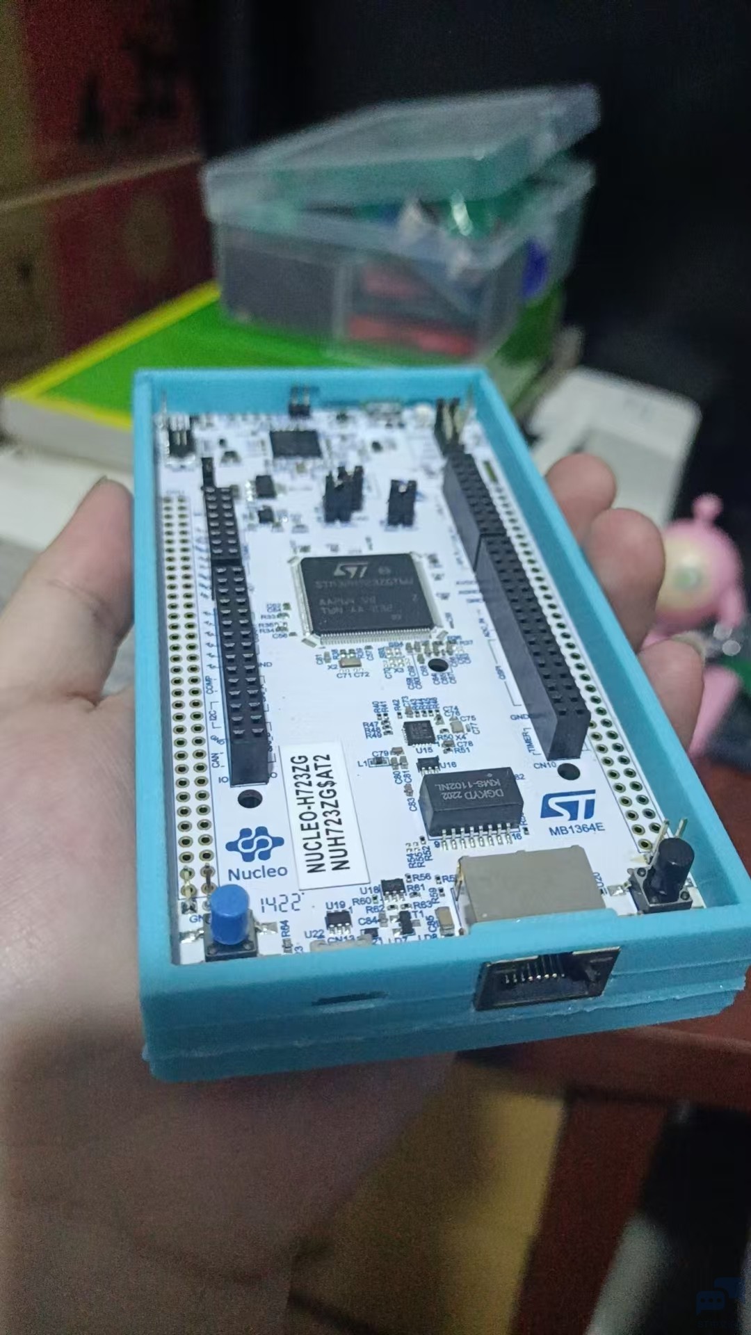

论坛年终给的H723板子很不错,3D打印了外壳装起来,效果绝佳:
这个板子有网口和PHY,用来试试LWIP是再好不过的选择。

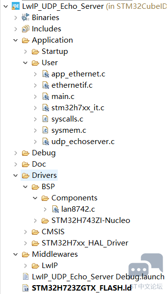

使能LWIP中间件,ETH设为RGMII,ETH PHY为LA8742。
其他代码可以参考H7cube包里的LwIP_UDP_Echo_Server示例:

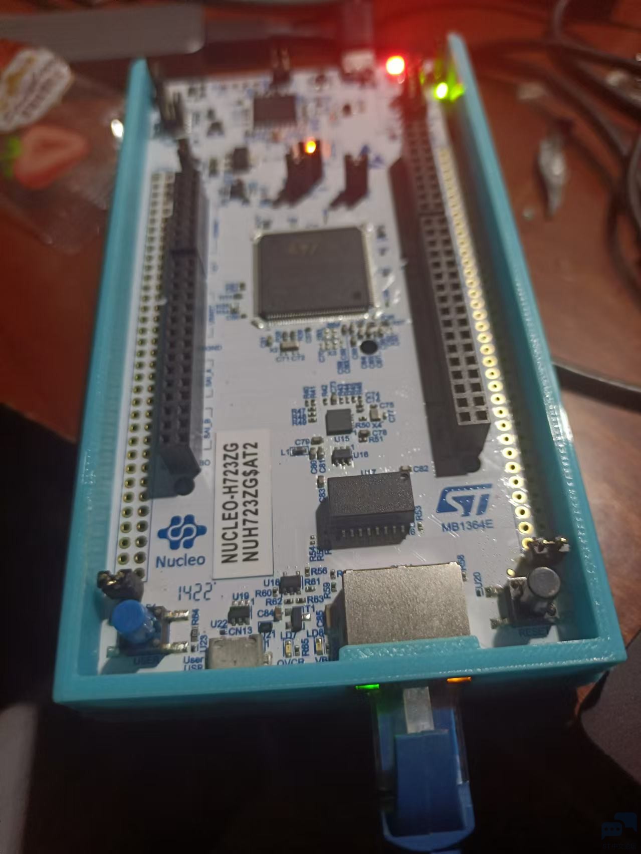

成功链接后,板卡上的红灯亮变为橙灯亮

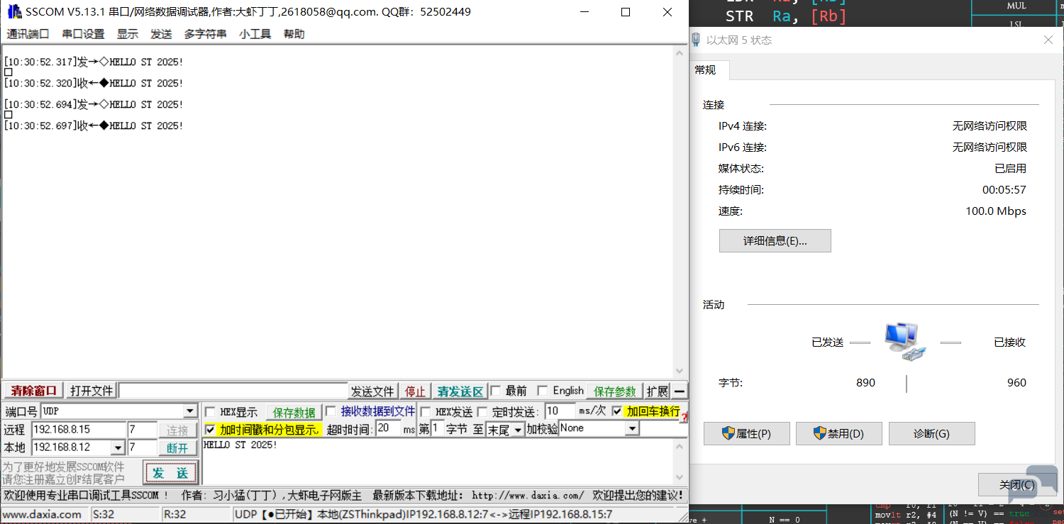

用串口工具试一下ECHO
