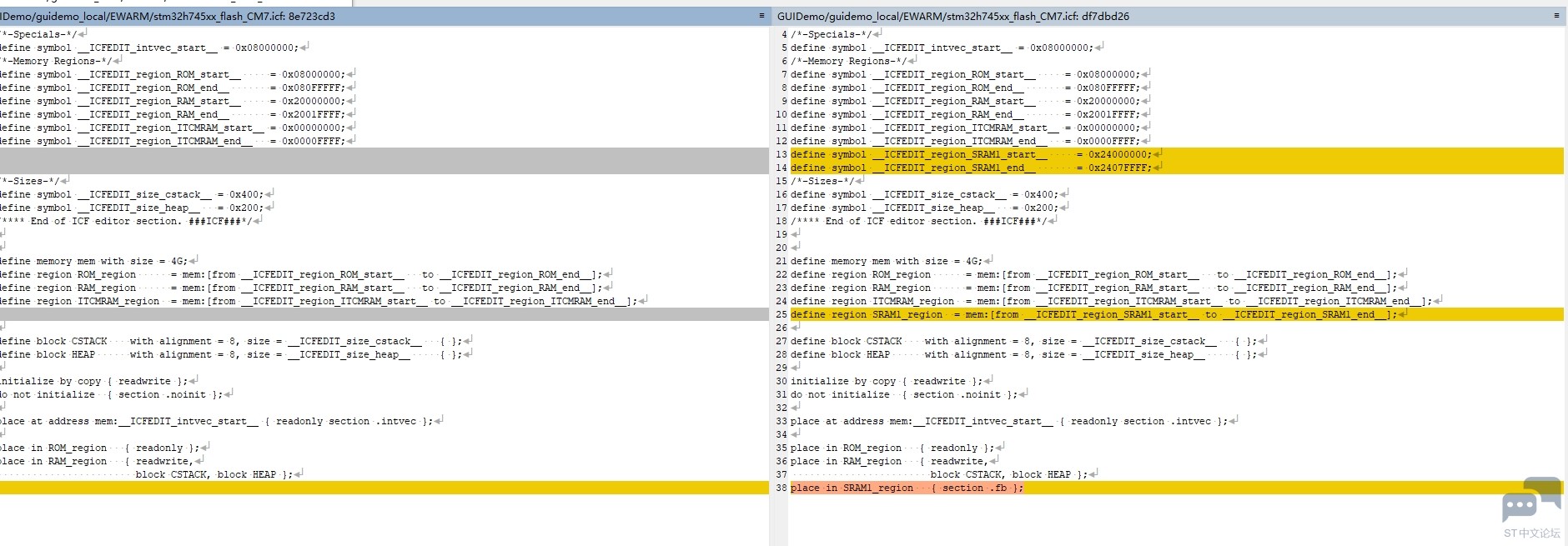

开发环境本地使用的IAR,将LVGL 代码加入工程编译通过后,我们需要先对接LVGL显示相关的接口,适配显示相关的接口需要配置显存,之前的LTDC驱动程序是将Framebuffer 映射到了flash 空间,默认工程M7 使用的RAM大小为128K,屏幕为480*272 显示使用的RGB565的数据格式,一帧Framebuffer 数据大小
显示缓冲区大小 = 480 x 272 x 16 / 8 = 261120 字节 ≈ 255KB
显然内存资源是不够开发LVGL应用,修改linkfile 将SRAM1 512K空间作为,FrameBuffer 空间使用,定义section “.fb”用来分配显存空间。

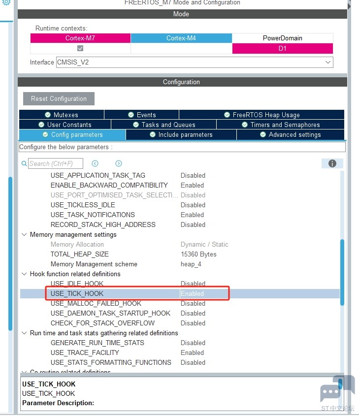

添加完LTDC 的frame 操作方式后,我们需要开启FreeRtos 的tick hook 来驱动LVGL 的运行时间,cubmx 配置如下
在对应的hook函数中增加lvgl 的计数器
/* USER CODE BEGIN 3 */
void vApplicationTickHook( void )
   /* This function will be called by each tick interrupt if
   configUSE_TICK_HOOK is set to 1 in FreeRTOSConfig.h. User code can be
   added here, but the tick hook is called from an interrupt context, so
   code must not attempt to block, and only the interrupt safe FreeRTOS API
   functions can be used (those that end in FromISR()). */
   lv_tick_inc(1);

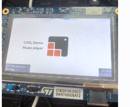

板子验证
LVGL TASK 中添加lvgl 的music demo 代码
/* USER CODE END Header_StartDefaultTask */
void StartDefaultTask(void *argument)
  /* USER CODE BEGIN 5 */
    printf("lvgl benchmark demo started\r\n");
    //lv_port_pre_init();
    lv_init();
    lv_port_disp_init();
    //lv_port_indev_init();
    //s_lvgl_initialized = true;
    extern void lv_demo_music(void);
    lv_demo_music();
    //void lv_demo_keypad_encoder(void);
    //lv_demo_keypad_encoder();
    for (;;)
        lv_task_handler();
        vTaskDelay(5);
  /* USER CODE END 5 */
烧写到板子后,LVGL DEMO 已经按照预期的运行起来,后续可以基于LVGL开发 GUI 应用了

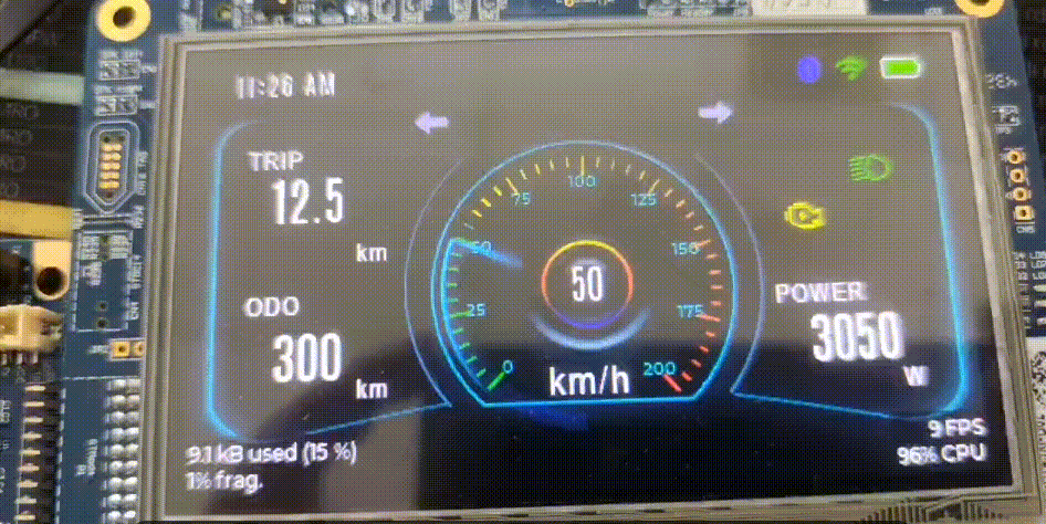

使用LVGL 组件开发仪表应用GUI,运行效果如下。
