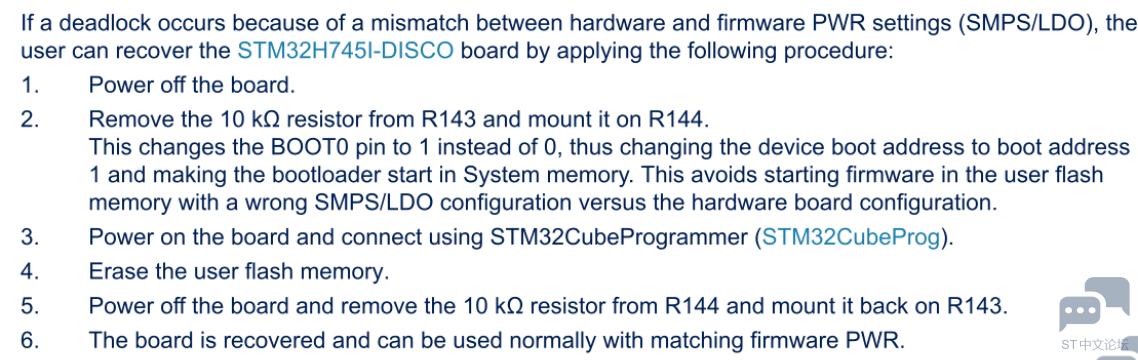

也不知道是不是第一次拿到开发板的小伙伴都会遇到这个问题,我就遇到了
所以来说一说,避免后续小伙伴再踩坑
当时的情况是好不容易下载了好的IDE软件,

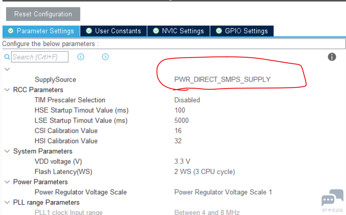

兴冲冲的开始调试,选择电源时候没注意,一不留神就选错了
就是这个地方,不知道怎么就选成了LDO模式,导致开发板锁死,ST-LINK连接不上开发板
最后网上求助、查阅资料,才发现是电源选择的问题
如果是有经验的,估计立马就能知道问题吧
当时还以为开发板被我搞坏了呢

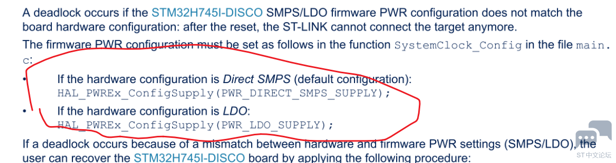

官方文档专门提出了这个问题,我估计也有很多小伙伴遇到过
上面也有解决措施
将R143上电阻移到R144上,这是将BOOT0由0置1,从板子内部启动程序
然后重新擦除烧写正确的程序即可
成功后记得将电阻R143还原回来哦
这算是我踩的第一个坑吧
引以为戒,希望各位少踩坑
