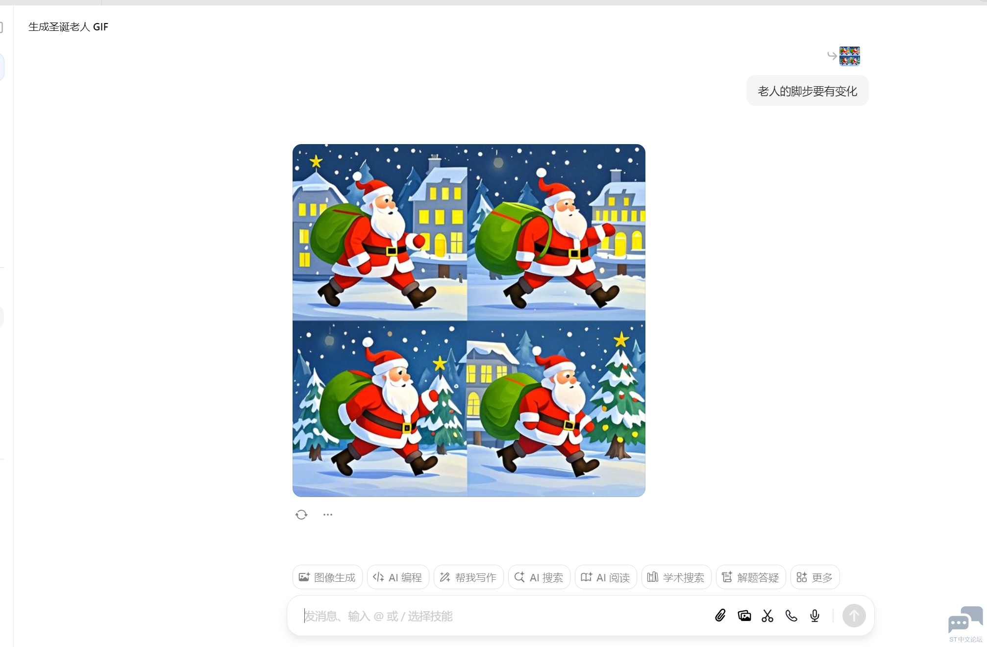

1、我这里使用豆包AI生成图片:
可惜这生成的图片背景有变化,但是他的脚步始终不能生成我想要的,只能视为他是在滑步啦。但是色彩还是非常好的。

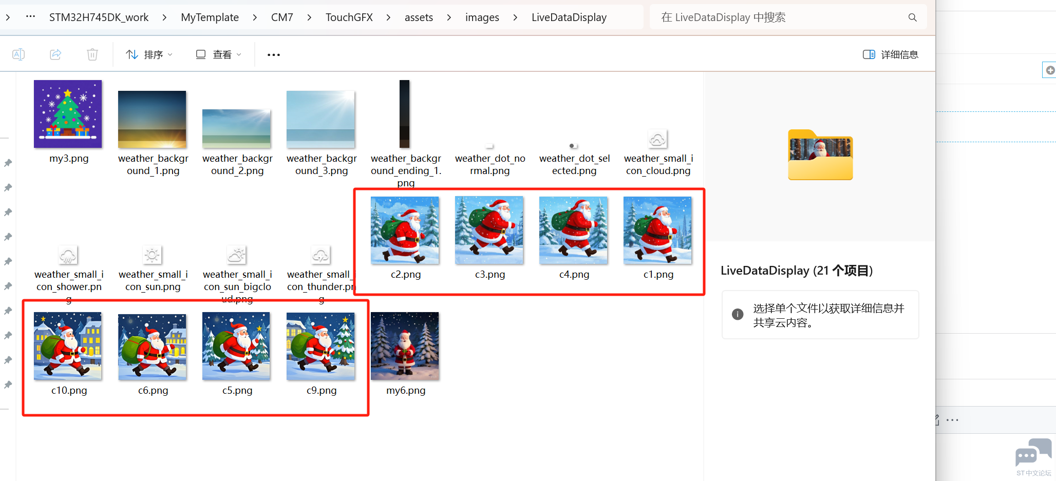

2、还有他生成的是4个图在一个图片上,我使用图像截图分割成4幅图片。使用了两个素材,然后把图片生成240*240大小的PNG图片,放到TouchGFX下面的素材库中,编号为连接图片:

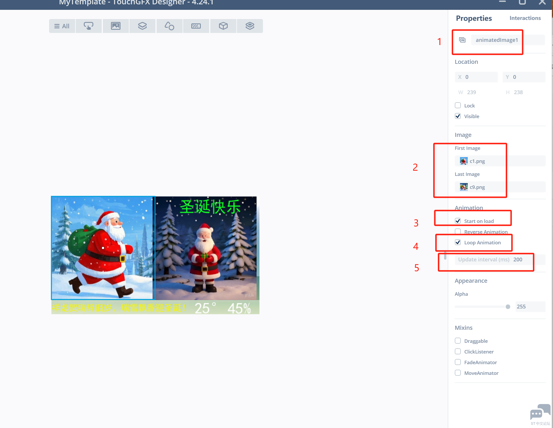

打开touchgFX Designer,添加动画,指定开始图片与结束图片,同时设定每幅图片转换的时间为200ms,最还要设置循环播放:

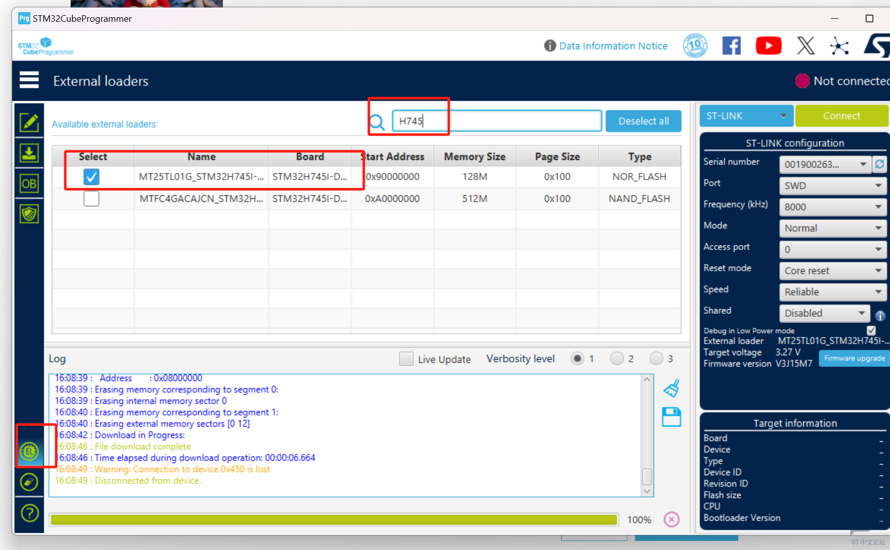

生成工程后,使用mdk打开工程,重新编译,由于添加了图片,工程比较大,我这里使用STM32CubePro来进行下载,下载时要选好外部下载的flash:

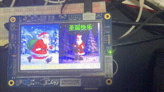

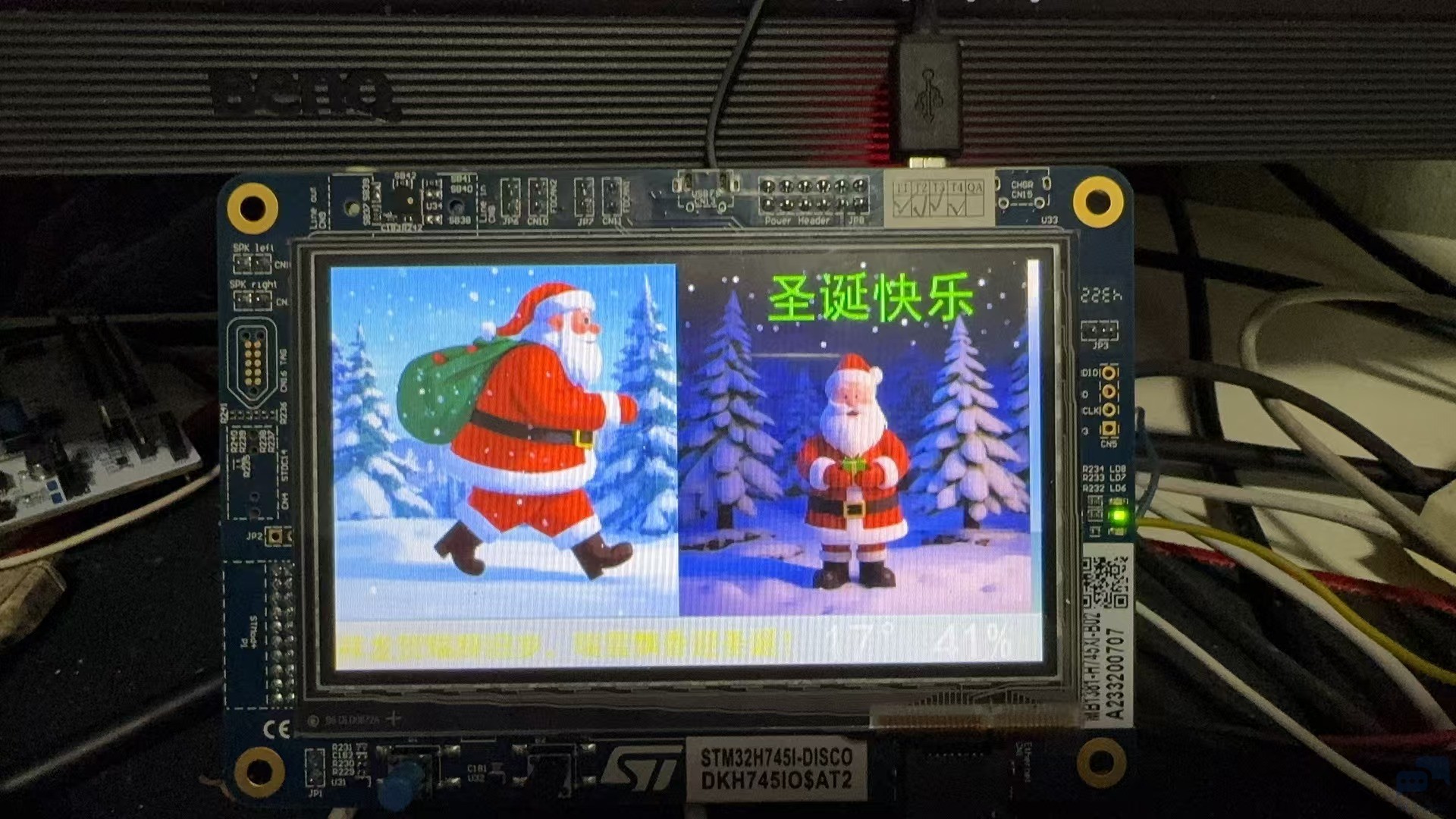

【效果】
【总结】
TouchGFX可以非常简单的操作就能实现动图的播放。所见即所得。
