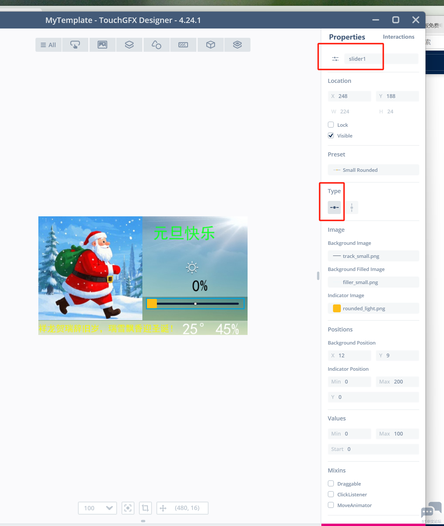

1、在TouchGFX中添加一个图标

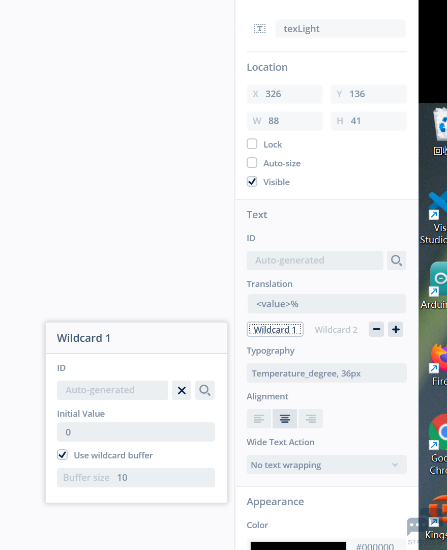

2、添加一个文件框,添加buff
3、添加一个滑动组件,设置如下:

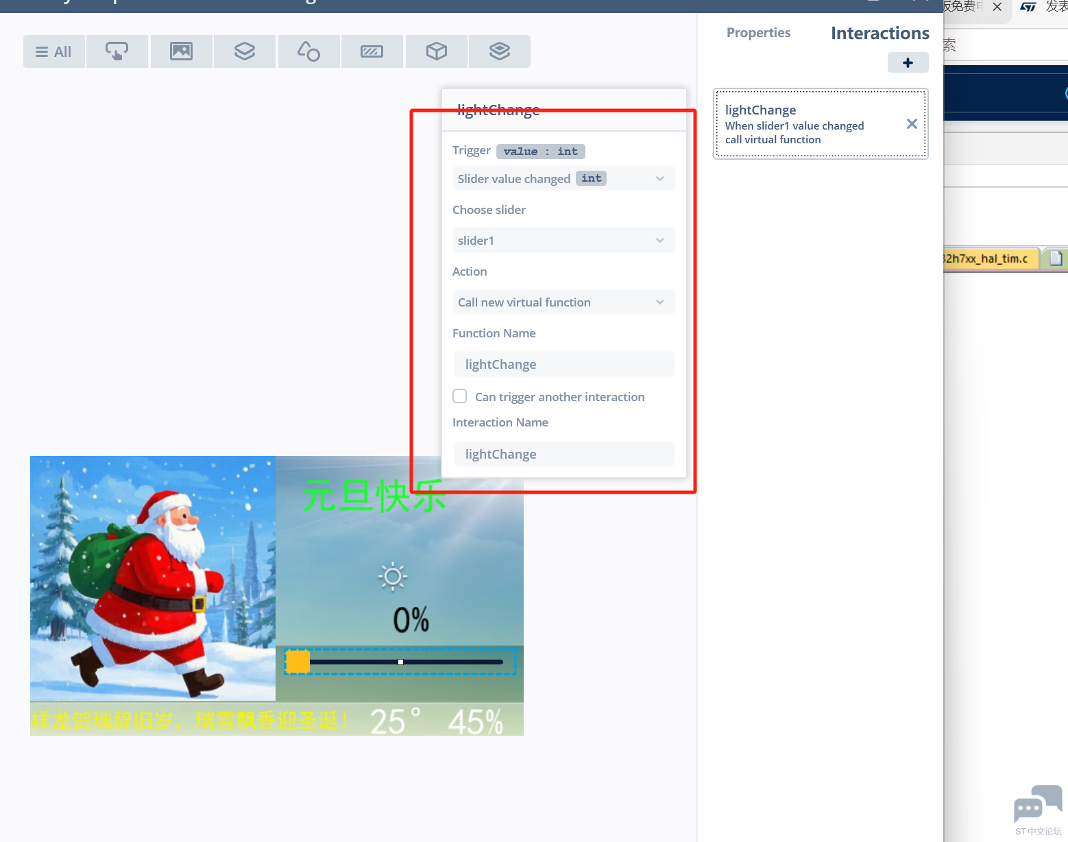

4、为滑动添加一个事件函数:

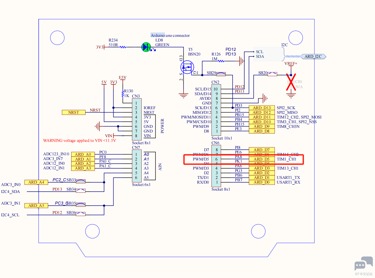

生成工程后,使用stm32cubeMX打开工程,添加pwm配置,根据原理图我选择开发板的标准Arduino接口的ARD_D5作来pwm输出接口,IO为PA8,其原理图如下:

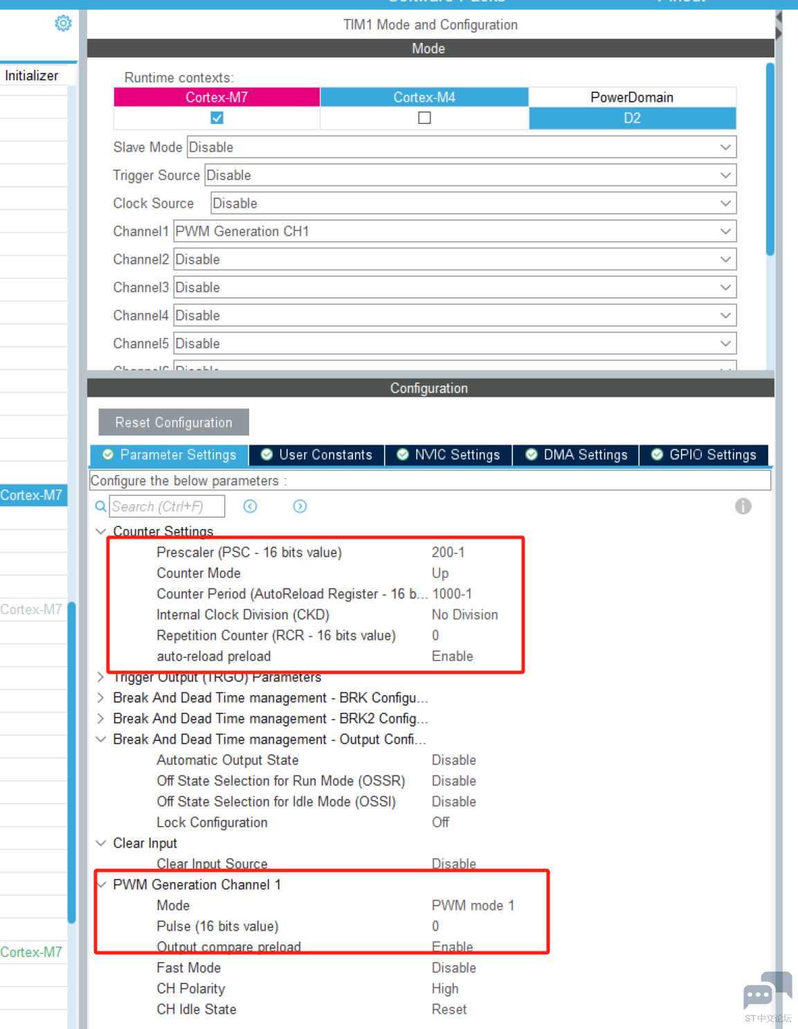

2、在STM32CubeMX中配置它为通用pwm输出接口。从时钟树上查到TIM1的主频为200MHz,因此我把分频系数配置为200-1,溢出值设置为1000-1,即输出为1KHz的pwm波形,初值计数值为0,就是初始化后占空比为0,LED灯关闭。

1、在screen_view.hpp中添加我们在touchGFX desiger上面生成的滑动组件的实现函数:
class Screen1View : public Screen1ViewBase
public:
    Screen1View();
    virtual ~Screen1View() {}
    virtual void setupScreen();
    virtual void tearDownScreen();
        void set_temp_hum(float temp, float hum);
        void handleTickEvent();
        virtual void lightChange(int value);  //滑动组装值变化事件回调函数
protected:
2、在screen1_view.cpp中实现这个函数:
  void Screen1View::lightChange(int value)
    Unicode::snprintf(texLightBuffer,10,"%d",value);  //更改文本显示
    texLight.invalidate();
    imageLight.setAlpha((int)value*2.5);  //更改图片显示
    imageLight.invalidate();
    __HAL_TIM_SET_COMPARE(&htim1, TIM_CHANNEL_1, value*10);  //修改pwm占空比
3、在main.c中需要添加一句HAL_TIM_PWM_Start(&htim1, TIM_CHANNEL_1);来开启定时器
编译下载到开发板。通过对滑动模块的左右调节,就可以实现显示亮度,同时也可以实时实现对小台灯的控制。
