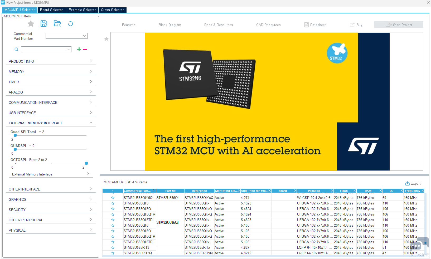

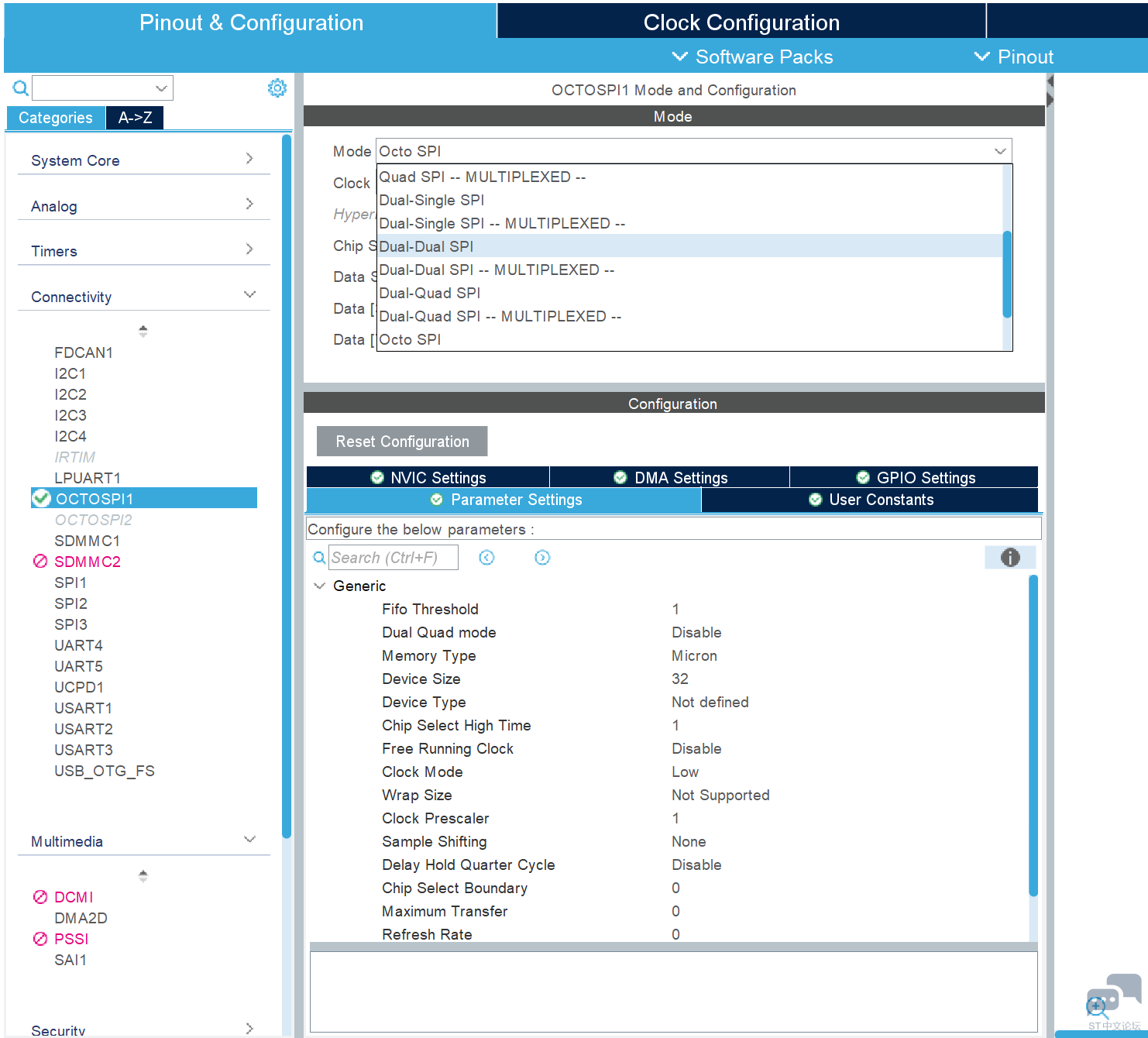

如果共享一个时钟的话,时序很难时序,速度也跟不上。
最好选择有两路 OSPI 的型号,这样理论上才有可能实现。
通过外设 选型一下啊 找带两个OTCO SPI的啊
通过共用时钟和数据线,采用时分复用,OCTOSPI在不同的时间片内与不同的外设进行通信。
你现在是通过OSPI分别接AMOLED和PSRAM,原理上讲没什么问题,只要cubeMx能配置得出来,硬件上也就可以实现。
但你要考虑这样做是否能满足你应用需求。

我用的是两个,但是输出时钟只有一根
<br /> <br />
明白,我研究一下,感谢
