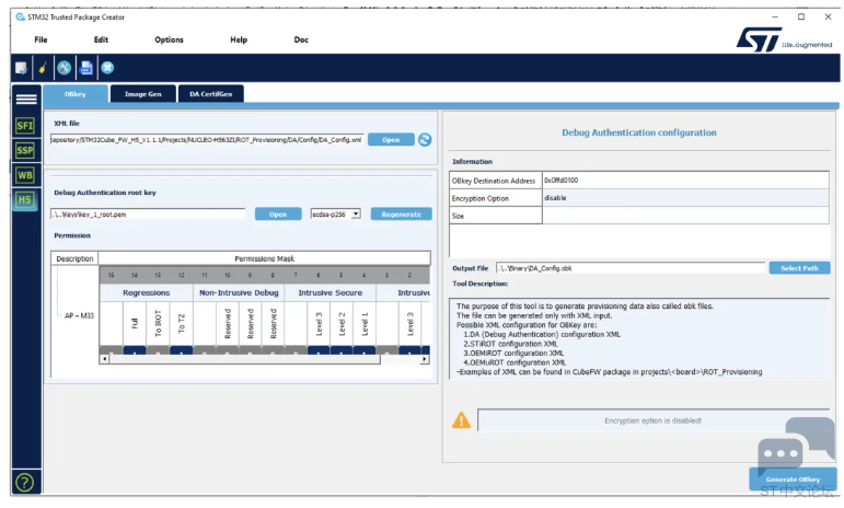

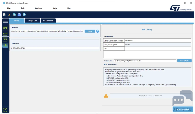

" ~$ E+ c1 U3 W* `5 ]STM32 Trusted Package Creator可以用来生成DA以及应用需要的OBK文件。它的输入是xml文件,可通过图形界面或者文本进行编辑。对于没有在图形界面上显示的配置项目,可通过编辑xml让它在图形界面上显示,也可以直接编辑XML,然后再加载XML来进行OBK生成。
' p' y" j5 m1 ~  F7 U; ~生成基于密码的DA OBK界面如下。注意,这里输入的密码会被Hash放入OBK文件中,也就是说从OBK文件是无从得知用于DA的密码是什么。因为DA认证也需要后期主机输入凭证对MCU进行解锁,这个界面也同时会生成password.bin。password.bin内容则包含密码明文。非开发阶段,用户要注意对password.bin的保密。7 h" P* n) m' {) V; A
生成基于证书的DA OBK界面如下。

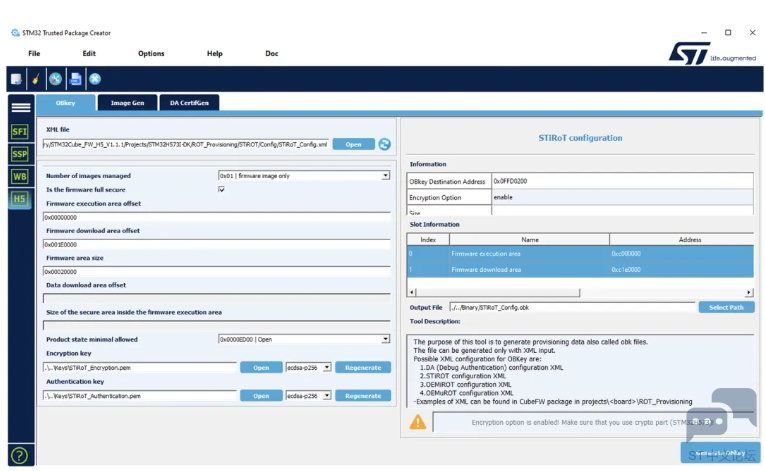

生成STiRoT的数据OBK界面如下。& M- t1 d( u- Y. Y0 H8 M

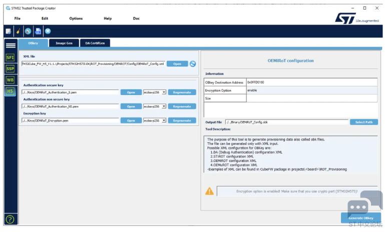

生成OEMiRoT的数据OBK如下。9 G4 o: Q. Q/ ^$ F6 @$ t  {

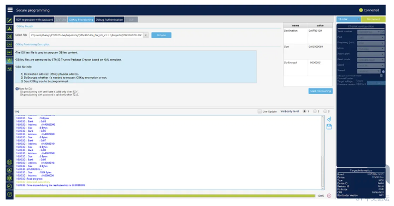

* ?" E: f3 a" m/ KSTM32H5提供RSSLIB支持OBK烧录。最典型的用法存在于STM32CubeProgrammer中,它使用运行在MCU上的RSSLIB的函数进行OBK的烧录。1 ]: Q) W) N- o
在Product state为Provisioning时,烧录OBK的界面如下:
2 N* u6 m4 q8 m* I' i! U

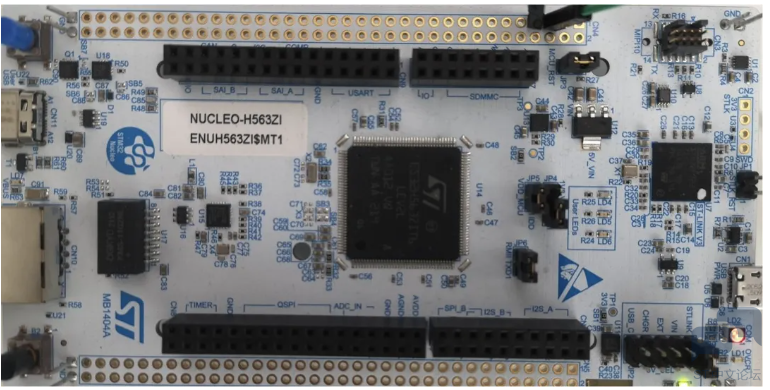

注意,一般情况下,STM32H5要求烧录OBK要使用Provisioning状态,这是综合考虑多种OBK内容的需求,并不意味着对于特定的OBK就不可以使用其他状态。
! y3 p' K) i) g- e' i对于STM32H563等产品,它们不支持硬件加密OBK,这个时候在其他状态烧录OBK,是可行的。

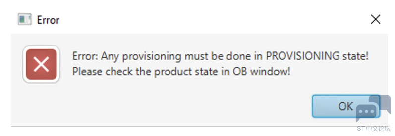

8 e9 s" _3 o5 s% P" L, j0 l选择Nucleo-H563ZI开发板,选择Open状态。打开STM32CubeProgrammer,这个时候,选择同样的OBK烧录操作,我们会得到如下警告,告知我们OBK无法进行烧录。. H! ]" R4 R# l1 P% H% \) i- {' o" E
如下图所示,我们将boot0管脚同VDD连接在一起,进入到bootloader模式,我们依然会得到前述的错误。
0 a$ O) T* I  z; u; z8 H4 _5 J) n- u3 a

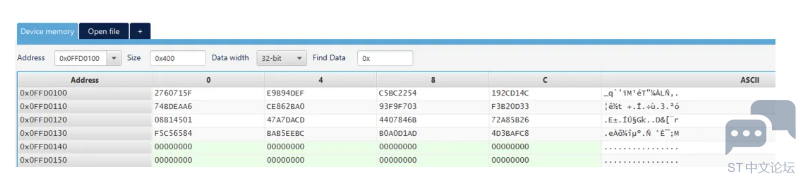

这个时候我们可以停留在或者退出bootloader模式,使用STM32CubeProgrammer,我们可以看到OBK区域已经被成功烧录。- l# b" J& |# Q7 U2 R3 ?9 L5 P$ v
通过这种方式,可以确认你烧录的OBK内容。如果你的OBK不需要被MCU加密, 这种方式相对于Provisioning状态意味着有一个确认的优势。
