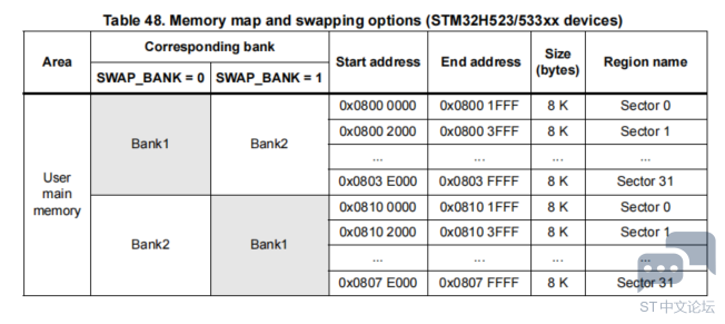

首先找用户手册里相关的说明。

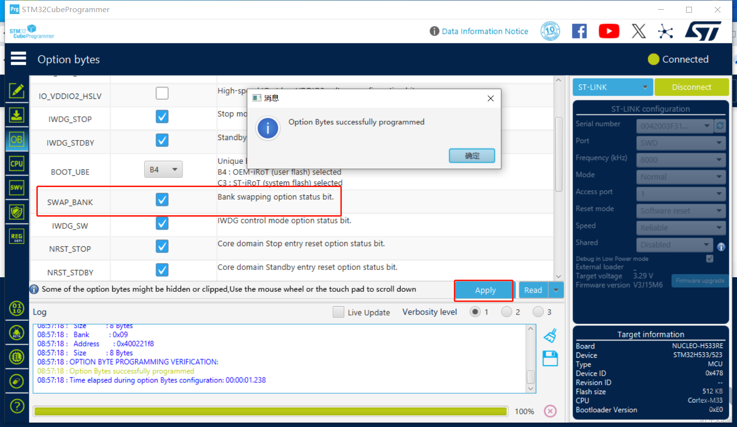

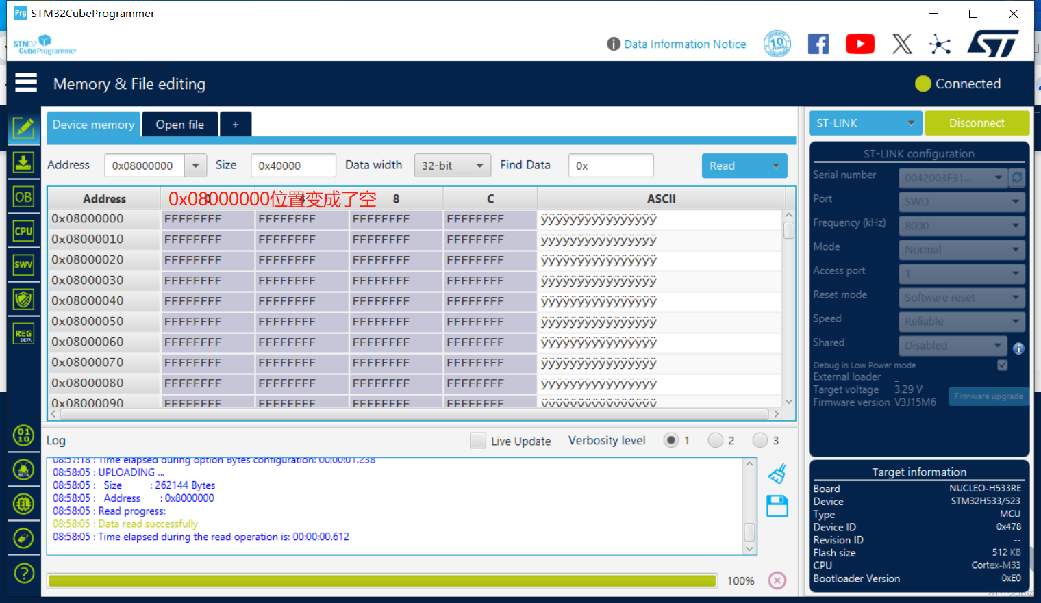

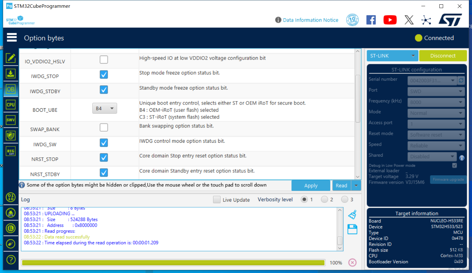

看了这些后,就认为只要按步骤,改变SWAP_BANK位就可以了。在STM32CubeProgrammer

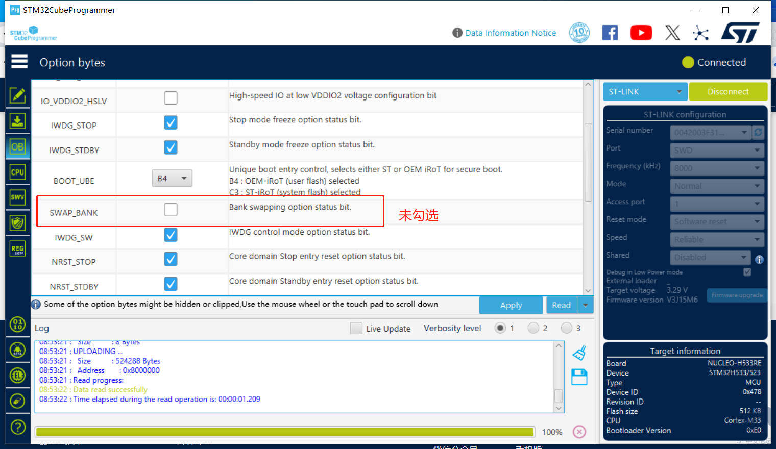

勾选SWAP_BANK选项后,再读Flash。

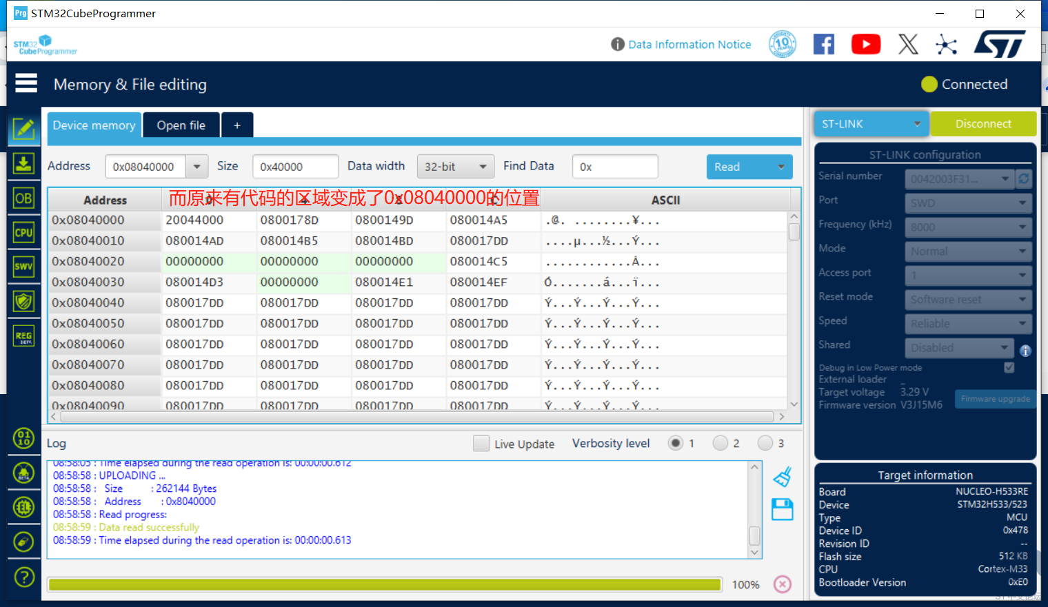

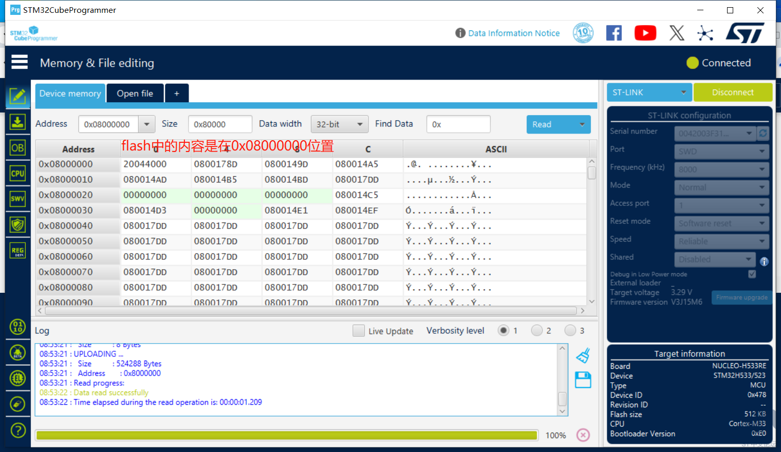

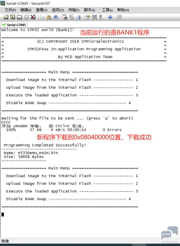

通过这个验证,我再次觉得使用很简单,因为程序都是从0x08000000处复位运行。也就是当SWAP_BANK未勾选时,应用程序中,将新固件接收,并写到0x08040000开的的程序空间(BANK2区域),然后通过勾选SWAP_BANK,新程序就变到了0x08000000的位置,下次复位运行就是新程序了。这样就省掉了原来bootloader。
移植一个Ymodem,用于下载新的固件。(这个就不多细说了,官方例程里有)

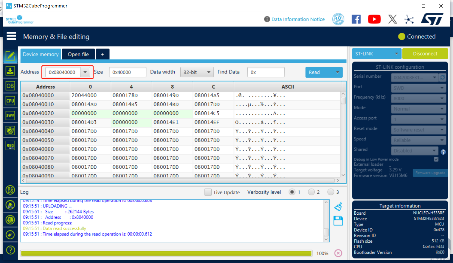

同样,也读出来确认一下,两个区域都有程序

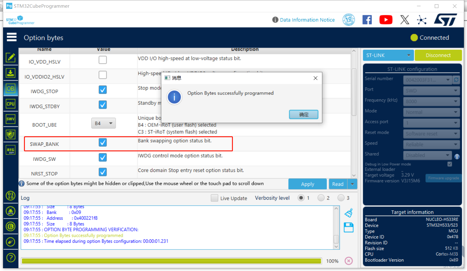

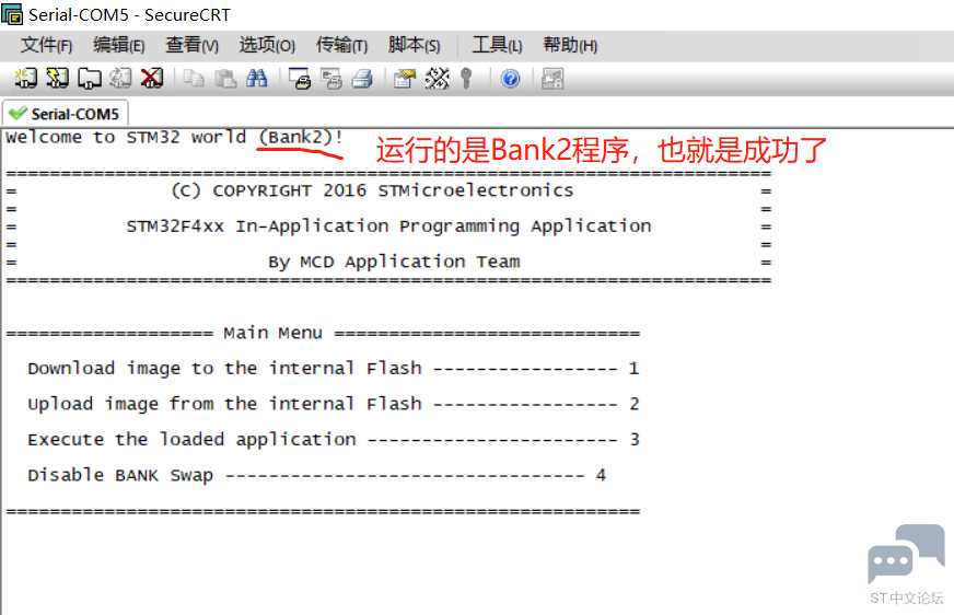

勾选SWAP_BANK,复位程序

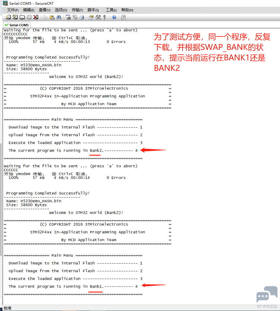

试到这里,功能是实现了,但我们实际应用中可不能用下载软件来切换。还得在程序里实现切换SWAP_BANK。
修改程序
需要注意的是,擦除需要根据SWAP_BANK的状态来决定擦除BANK1还是BANK2。而写flash的地址,不需要管SWAP_BANK的状态,都是从0x08040000到0x0807ffff。
