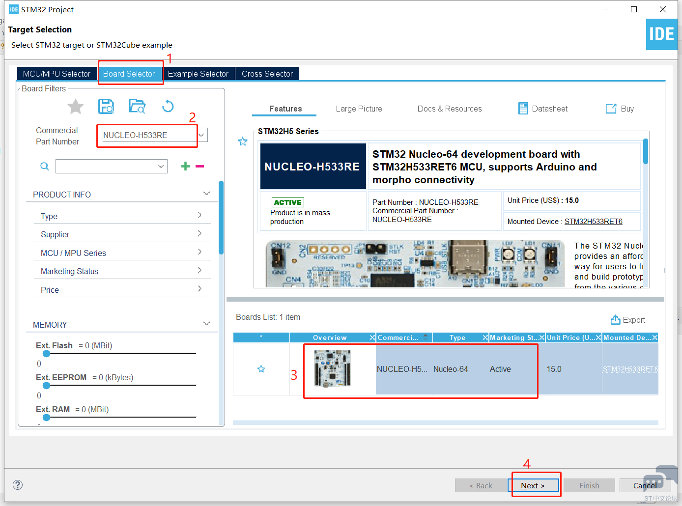

还是利用STM32CubeIDE,首先创建STM32 Project,如图,直接选择NUCLEO-H533RE

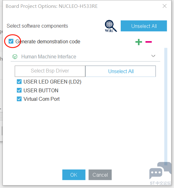

勾选Generate demonstration code,其他默认,OK。

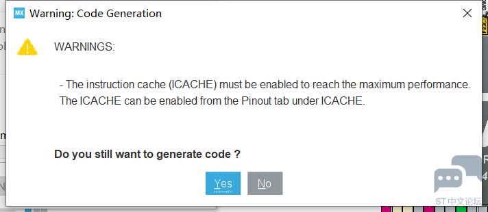

弹出的警告,暂时先不理会,提醒要打开ICACHE的。

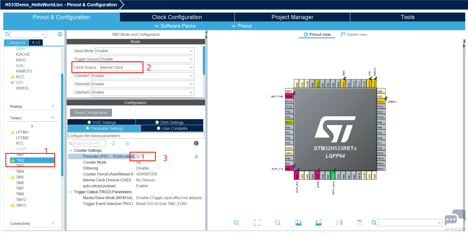

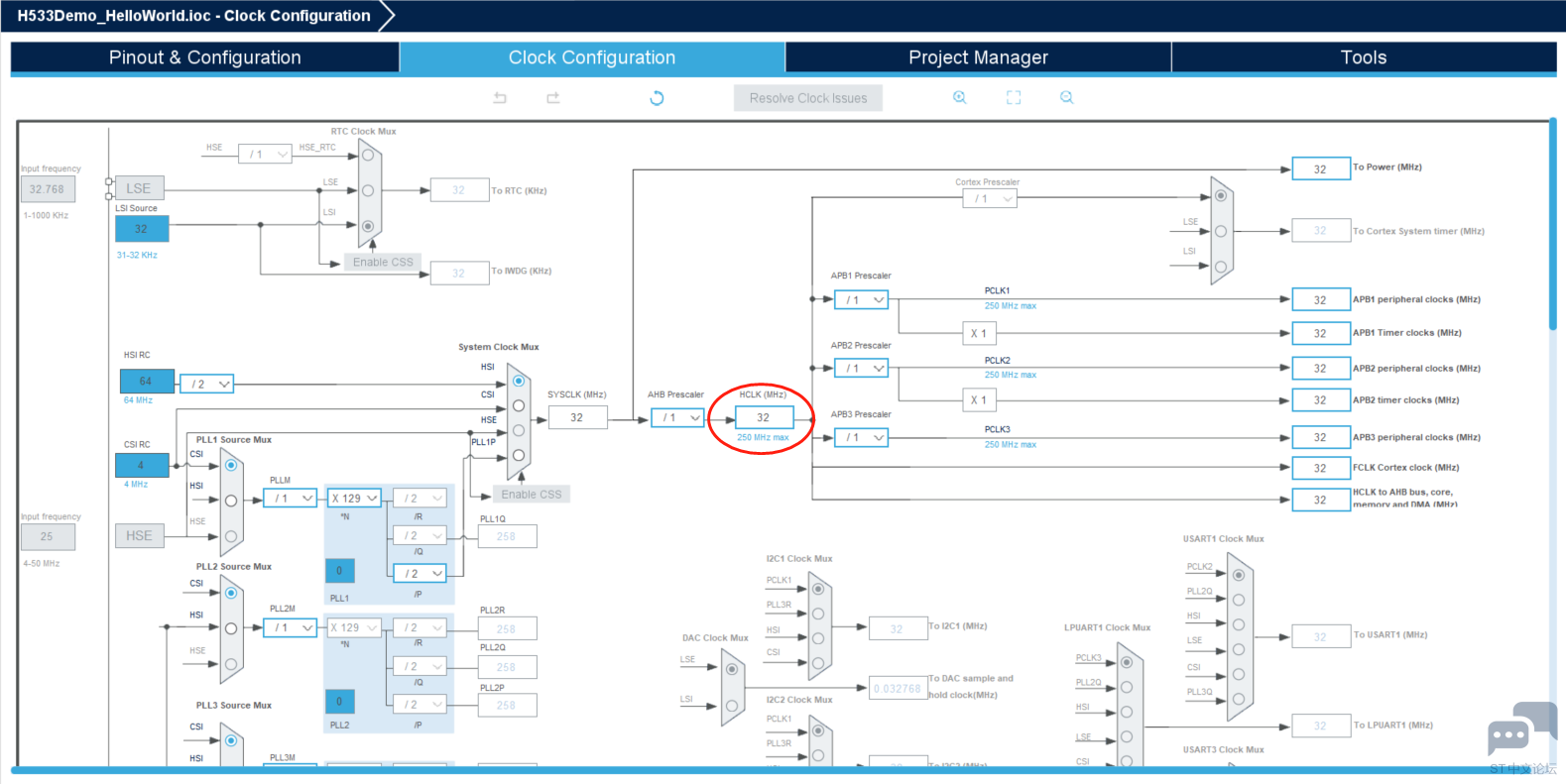

为后续的运行速度的测评做准备,先打开定时器2(32位定时器),设置一个1us的自增计数值(Demo里默认主频是32Mhz)

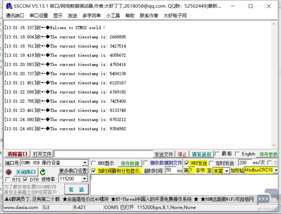

每按一次按键,将当前的时间戳显示出来,单位us。
