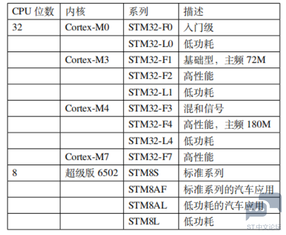

STM32有很多系列,可以满足市场的各种需求,从内核上分有**Cortex-M0**、M3、M4和M7这几种,每个内核又大概分为主流、高性能和低功耗。具体如下表所示。
( I* r, m3 m' y2 v, E 1741233303660789.png 2 H& P5 k- t# X
& A" P0 N2 F% |7 [7 C1 U5 L) u) k& \
2 J- O7 ?' H( h) Q. u0 t8 J+ Z   单纯从学习的角度出发,可以选择F1和F4,F1代表了基础型,基于Cortex-M3内核,主频为72MHZ,F4代表了高性能,基于Cortex-M4内核,主频180M。之于F1,F4(429系列以上)除了内核不同和主频的提升外,升级的明显特色就是带了LCD控制器和摄像头接口,支持**SDRAM**,这个区别在项目选型上会被优先考虑。但是从大学教学和用户初学来说,还是首选F1系列,目前在市场上资料最多,产品占有量最多的就是F1系列的STM32。" z! [8 E2 U1 }7 U

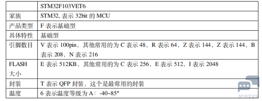

- e' \( r  {. B; \9 h以STM32F103VET6来讲下STM32的命名方法,具体如下表所示。5 B; S' @4 d8 z6 A) }; \( O% q

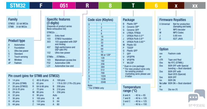

/ V! {; W4 k2 v' p7 U4 `  e; x    更详细的命名方法说明,见下图。- d$ x! i. {, f2 Q+ g; h1 D* l/ V% C9 i
