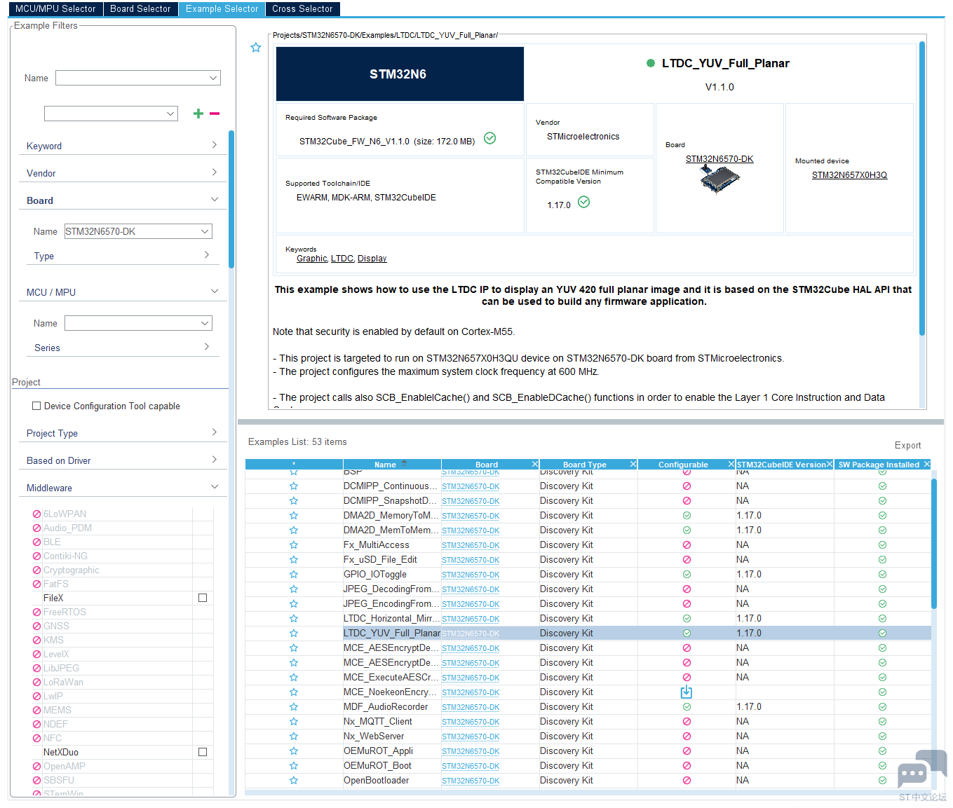

首先导入一个例程 这里使用LDTC例程

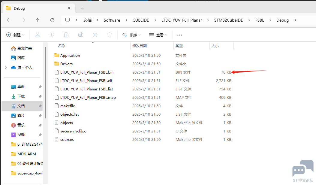

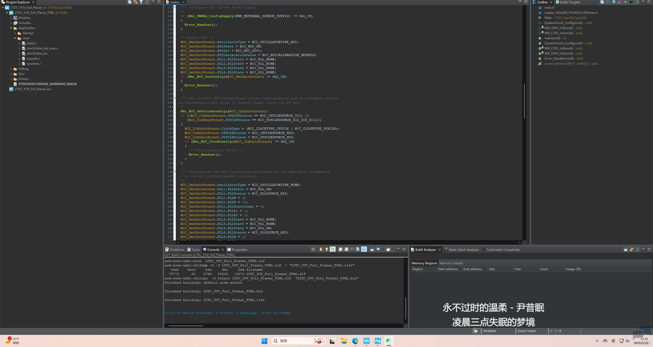

将程序先Clean一下再进行编译 确保0erroe 并生成.bin文件

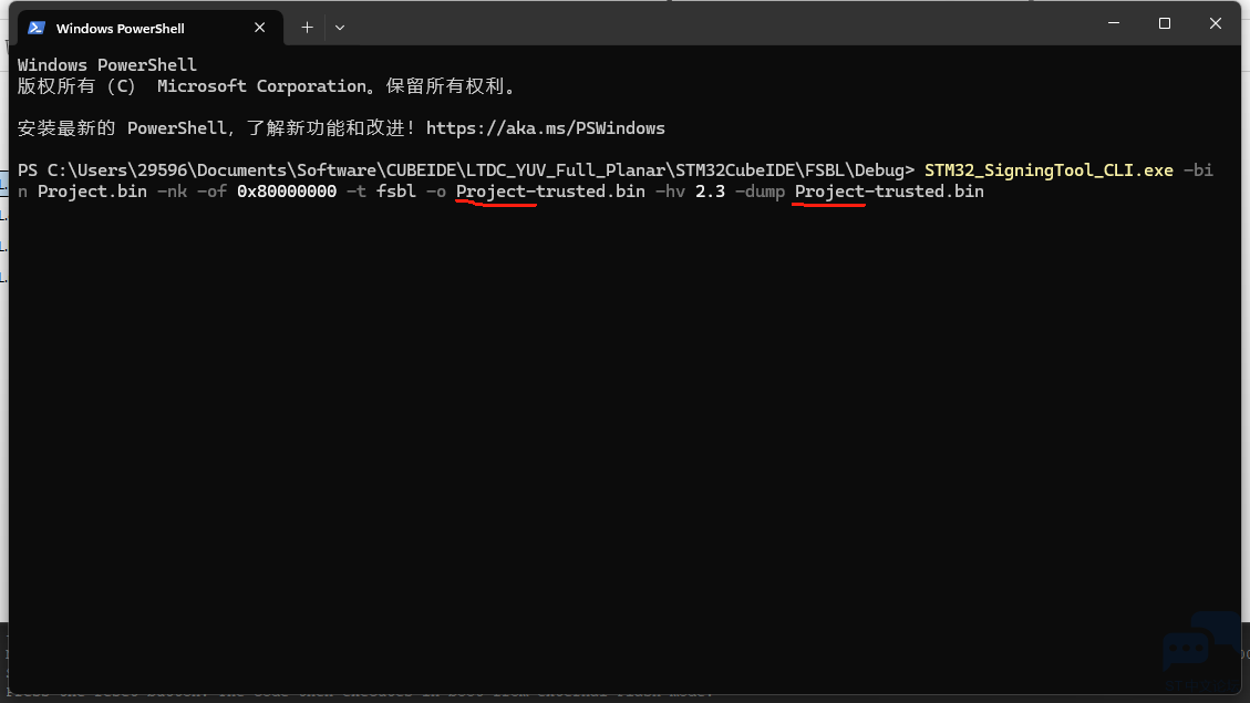

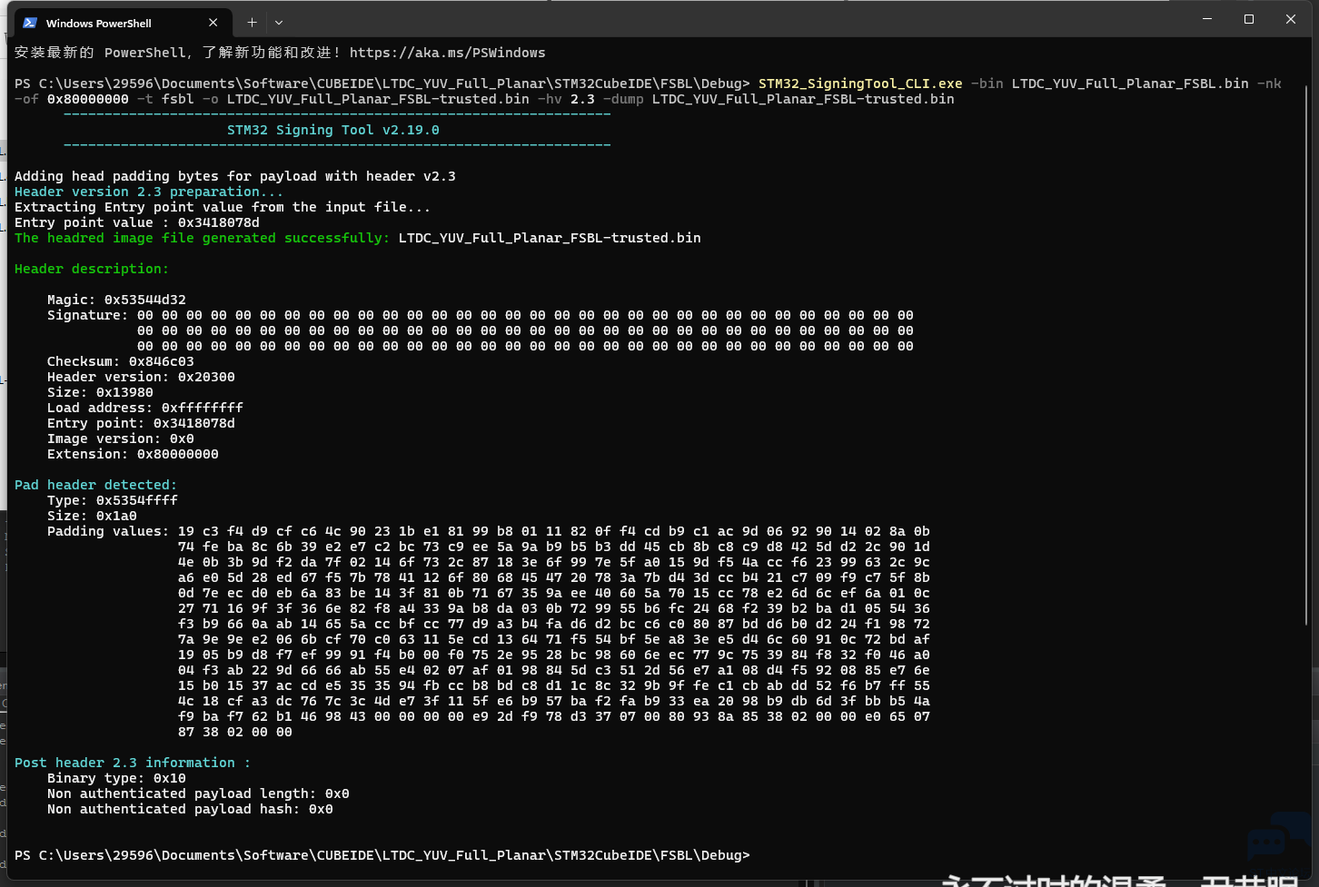

在项目文件夹下打开 终端 输入代码使用STM32CubeProgCLI软件将header信息添加进bin文件中 这一步和STM32MP1系列差不多 最终目的都是生成一个trusted文件,此处需要将Project处的名字都换成文件夹中生成的bin文件的名字 确保软件可以读取到文件,建议直接CV不要手敲

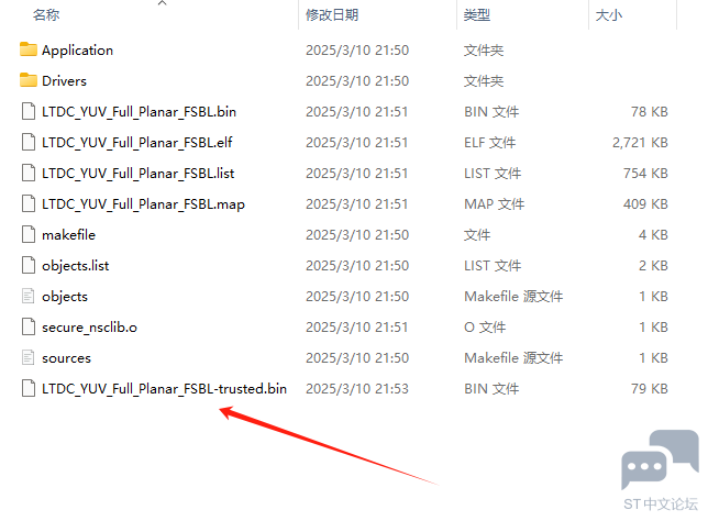

回车执行 可以看到文件头信息已经被添加到bin文件中 并生成一个trusted后缀结尾的bin文件,最终我们要烧录的就是这个文件

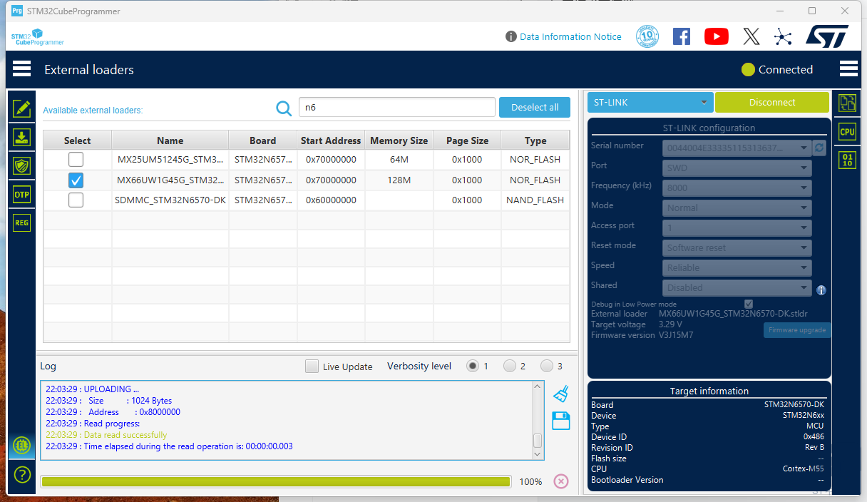

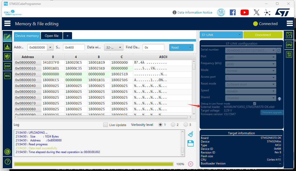

接着打开STM32CubeProg 检查是否加载了烧录算法文件 如果没有需要自己手动选择N6板卡的烧录算法文件,否则是没有办法烧录成功的
选择烧录算法

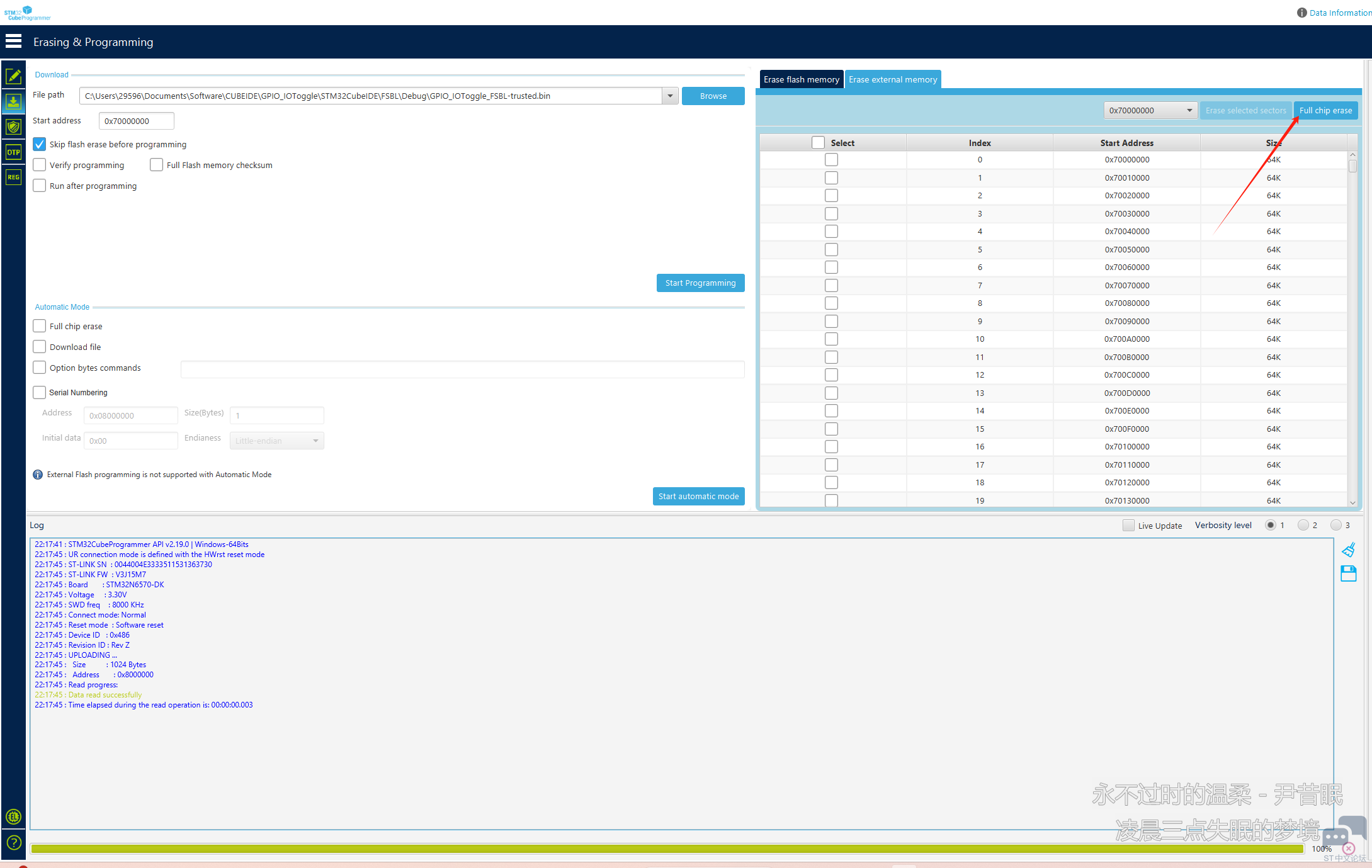

在烧录之前建议擦除整个flash 因为有概率会出现烧录进固件后无法正常启动,(实测)

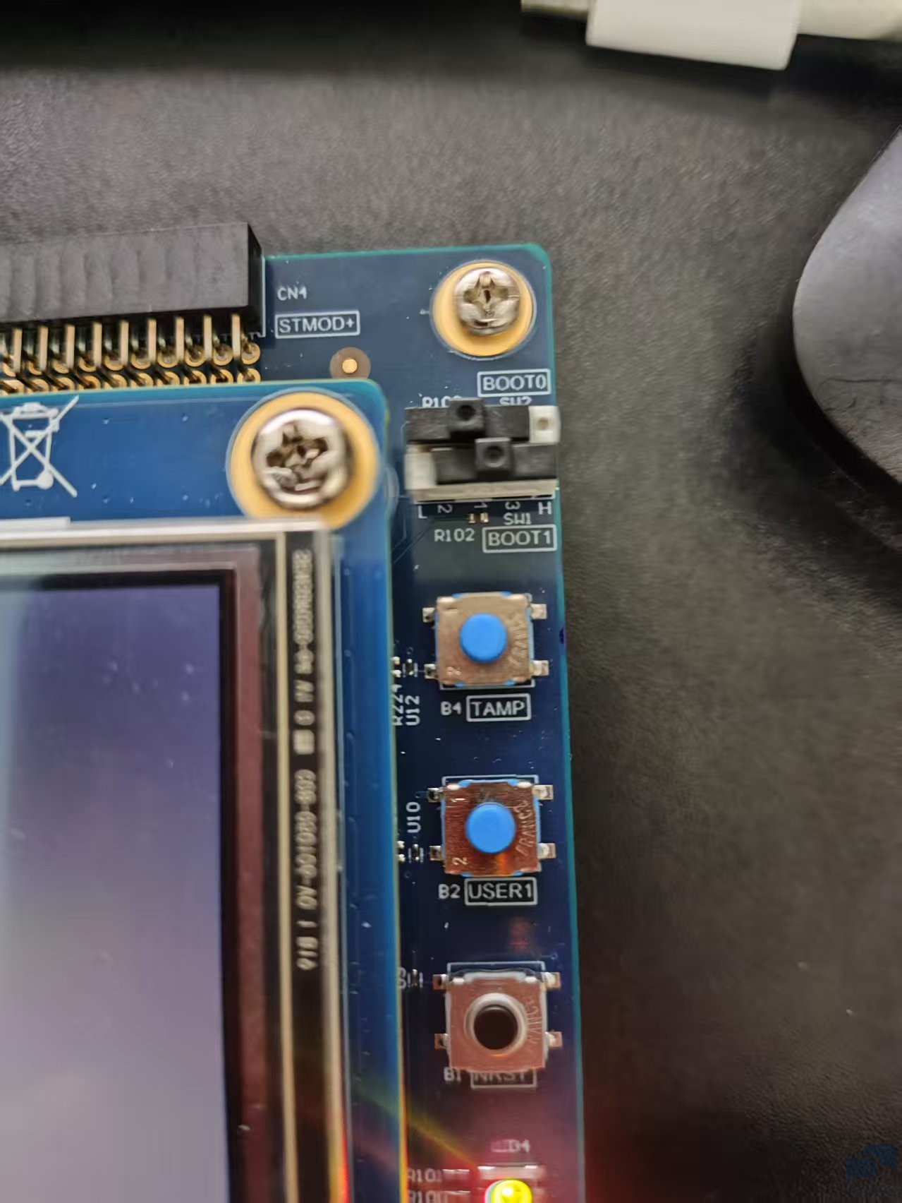

然后波动boot开关如下位置 并按复位键

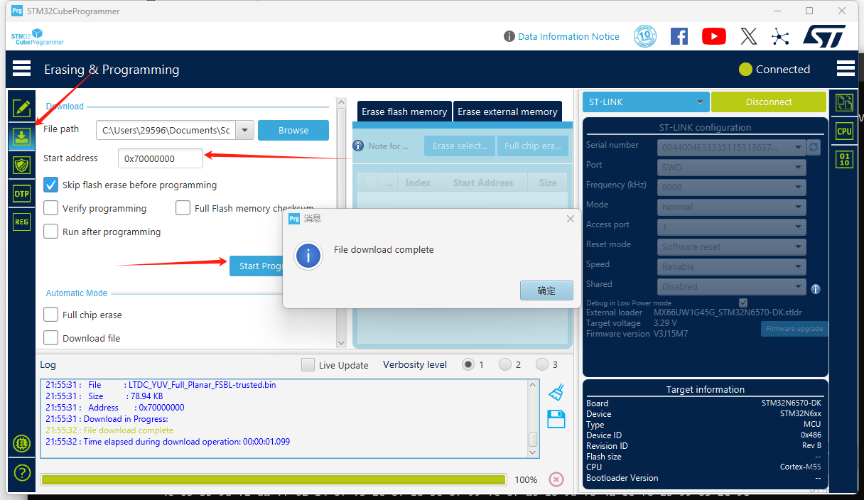

选择固件 并填写烧录地址 就可以成功下载

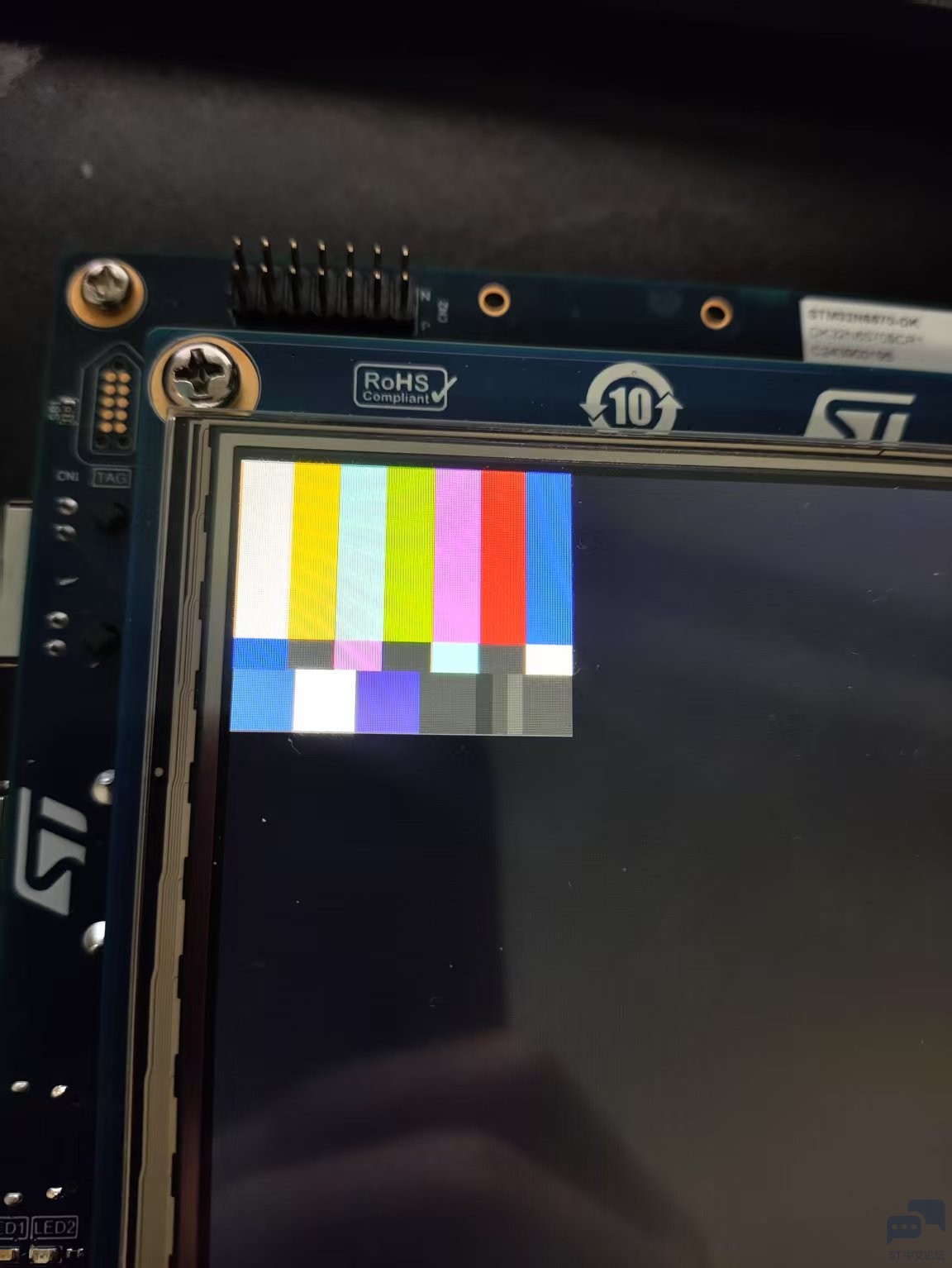

拨回boot开关到flash启动位置 按reset复位板卡
