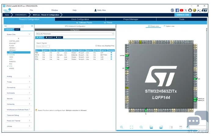

& W, z" j: Q) F$ W8 @BOOT工程我们准备了常规的LED点灯程序,我们使能了ICACHE,配置了外部按键中断(并使能中断),以及板子上的三个LED灯(GPIO output),如下图所示。
$ M6 j; U* @+ y" e5 h, @" N' Q. v5 K, D2 n% B7 F) X7 e% [
; B0 H1 y6 a6 {
▲ 图1. BOOT工程STM32CubeMX的配置

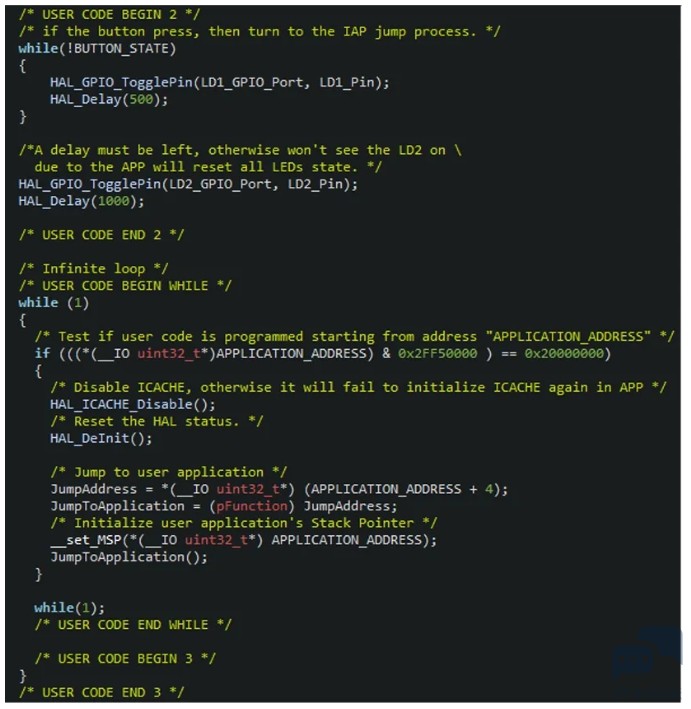

, C; j9 q- b: I* p在生成的工程中,我们添加了按键检测,如果有按键按下,则进入IAP的跳转流程中,如下图所示。
" B1 \3 k/ n7 C+ @3 u& W6 p
7 f  y% K1 J* q3 S7 _; W/ R% T
# U# A1 m5 f9 G8 w
▲ 图2. BOOT工程中的跳转代码

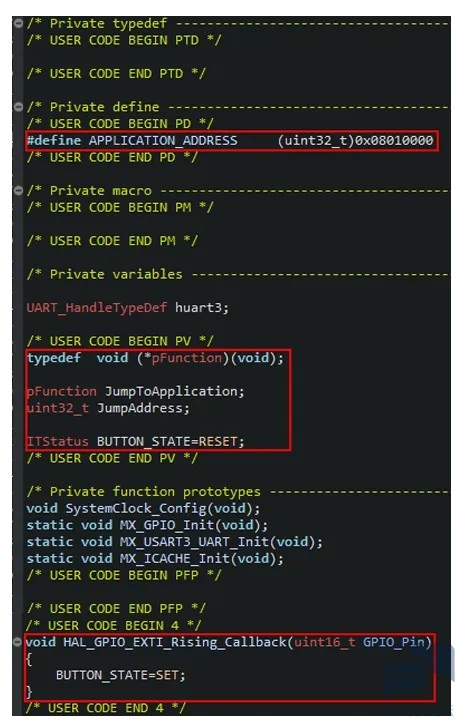

上述代码涉及到的变量定义和函数的实现如下图所示:' j5 s, d* z1 p! N. ]- j5 ^- M1 O
▲ 图3. BOOT工程相关的变量定义和函数实现

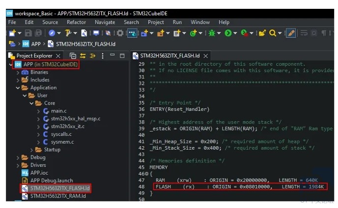

6 \& F* [! Q9 p在STM32CubeMX生成的工程中,APP工程还需要修改内存分散加载文件,以适配APP工程的内存偏移,如下图所示。
5 h) d0 X- {$ K7 w* X- c4 @0 h+ t7 }
# ~$ [9 S" c0 ^5 O
▲ 图4. 修改APP工程的内存分散加载链接文件

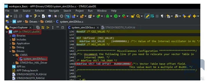

修改代码里中断向量表的偏移地址,如下图所示:
! }" Q; {  n8 N1 w* {
▲ 图5. 修改APP工程的中断向量表偏移值

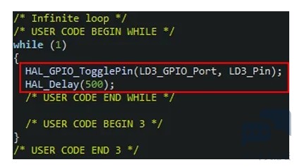

在APP的主循环中添加LD3的闪灯程序,如下图所示:2 b6 Y( b% l  G5 r$ K
4 B2 I0 k0 l$ u: I0 H7 }, q: a; A
% x- J% d) O. X( o. m
▲ 图6. APP工程的主循环

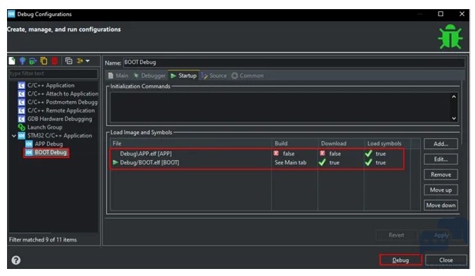

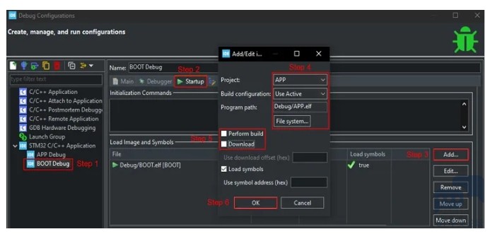

准备好工程后,接下来我们就可以配置BOOT工程的调试选项了。在BOOT工程的调试选项中,新增APP工程的调试配置,如下图所示:
0 Y# f8 g6 _) F, v# f8 d
▲ 图7. BOOT工程的Debug Configuration选项
/ \: S# t1 |, ]7 L& v: [# _% Y
5 y6 ?% T: |+ i& A, ?$ N注意:这里的Step5中,我们去掉了“Perform build”和“Download”两个选项,目的是仅仅加载APP工程的symbols,不需要重新编译和下载工程。如果勾选这两个选项,调试器建立连接时,会产生错误。
+ l6 i( c$ v6 A: O" @) s/ p5 v
( W# E( n7 B+ q
0 f5 G- ]( c/ Q$ R3 t添加完APP的调试配置后,会在BOOT工程的调试选项中看到如下图所示配置:
: X1 u  Q" P- A1 |7 h: T6 Y1 v$ v
" U! L) S: I4 o+ d
( ~( _$ U- ?8 g7 K5 k
▲ 图8. BOOT工程的完整选项

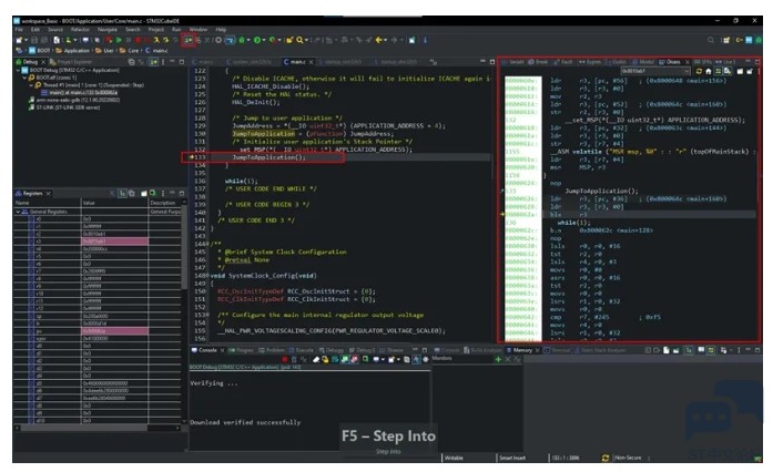

在调试界面,我们配置调试为汇编单步执行,如下图所示:
  C* d" r% x; g+ f
% @* x2 ]6 d3 k: L
* j: ^3 M; C$ p- r" i6 C) m
▲ 图9. 配置APP工程的汇编单步执行
0 R& s; k, k: M1 Y' l6 \* q
$ @. g4 ~9 d4 d8 e/ w' Y' G+ k. `" y" F这样我们就能清晰的看到程序从BOOT跳转到APP工程的Reset_Handler程序了。如果继续全速运行,可以看到LD1和LD2熄灭,LD3在间隔500毫秒闪烁。" g4 e2 M' P* Q7 z) d8 r& s

# ~& e5 o- h* i  U+ E* W2. 本文档中的演示示例,BOOT工程在跳转到APP代码之前,需要失能ICACHE,因为在APP工程中,ICACHE的初始化函数如果判断到ICACHE是激活的话,会直接进入到错误处理函数,造成APP代码无法往后执行。& R: G# m6 c2 a' l8 h8 n
