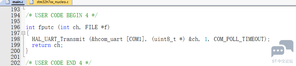

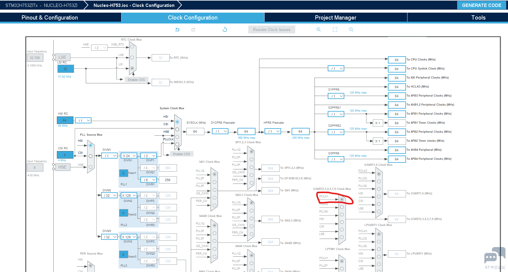

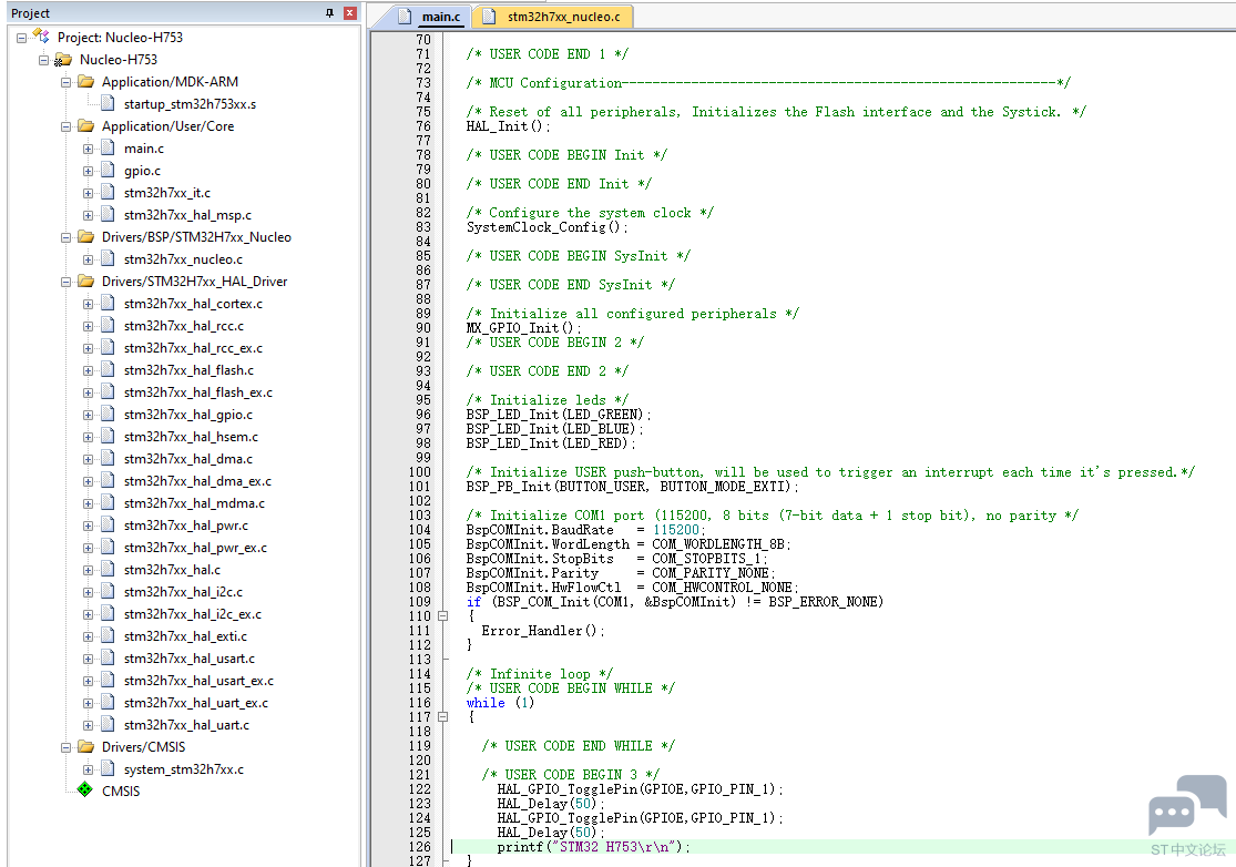

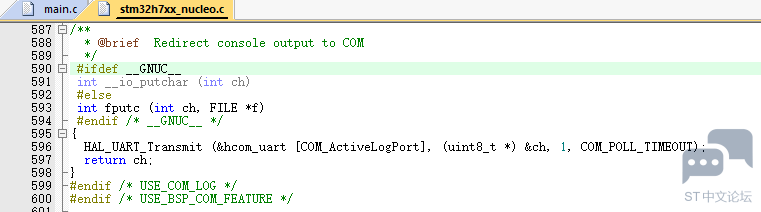

最近在用Nucleo-H753的板卡 cubemx基于板卡创建工程,勾选BSP驱动,串口和灯都勾选,点灯、串口打印,但是,程序跑飞了 检查下usb微库,已勾选 在main函数里重定向,发现有冲突,注释掉bsp中重定向相关的函数,在main里面写上 自己重定向后,串口可以正常打印,但是波特率可能会有问题 Nucleo-H503的bsp包是可以直接串口打印的,H7的bsp好像有bug 然后,对于串口时钟来说,如果基于板卡的bsp,会配置好串口并在cubemx里锁死,只能调用不可配置 如果修改主频的话,如主频不为串口时钟的整数倍,会影响串口波特率的生成,进而在电脑串口助手无法接收到正确的数据 因此,推荐开箱使用后,基于芯片构建自己的工程 |
