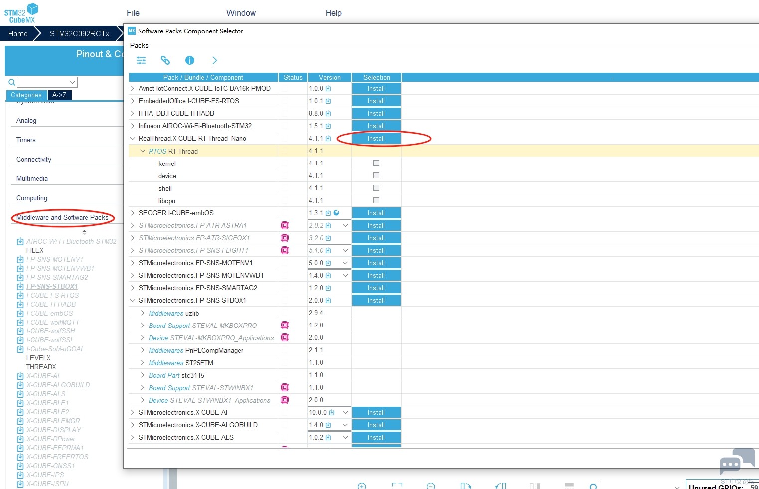

STM32CubeMx 中对RT-thread 是以软件包的形式来管理,我们只要在软件包管理界面安装即可将rt-thread 的nano 代码下载到软件包中。 cubemx.png
下载后会将rt-thread 的代码下载到CubeMx的软件包目录下,本地的路径为“C:\Users\Administrator\STM32Cube\Repository\Packs\RealThread\X-CUBE-RT-Thread_Nano\4.1.1”,下载的软件包的bsp_template\cubemx_config 路径下的board.c 对接了RT-thread 依赖STM32HAL 软件库的接口适配,其中包含板级的代码的适配。

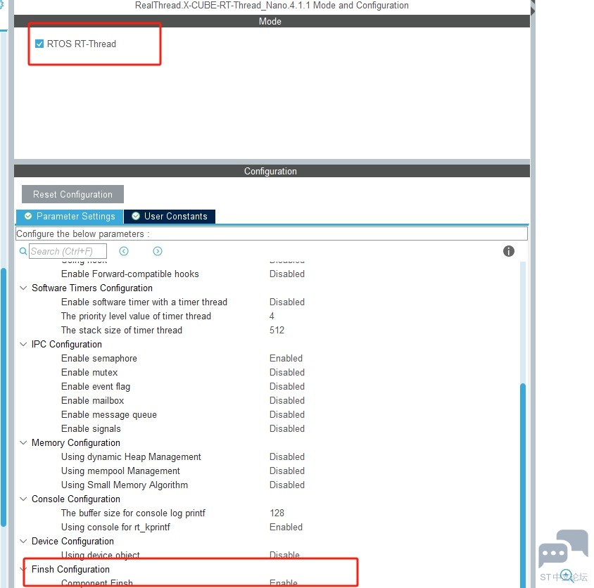

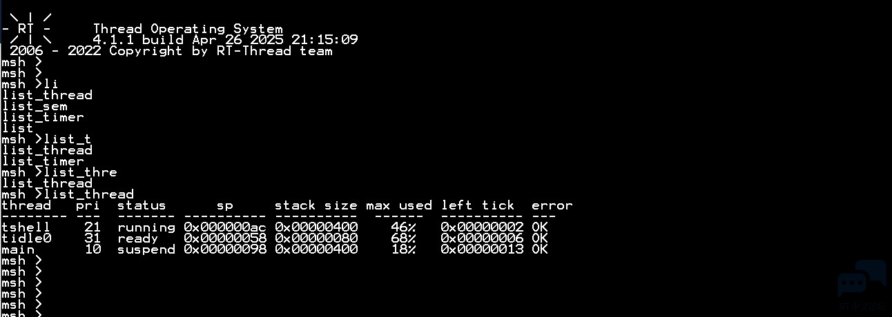

代码编译运行rt-thread 已经按照预期的启动,串口可以输出、同时也可以输入命令来交互,基于CubeMx进行简单的配置即可完成RT-thread nano 的运行适配。 22222.png
