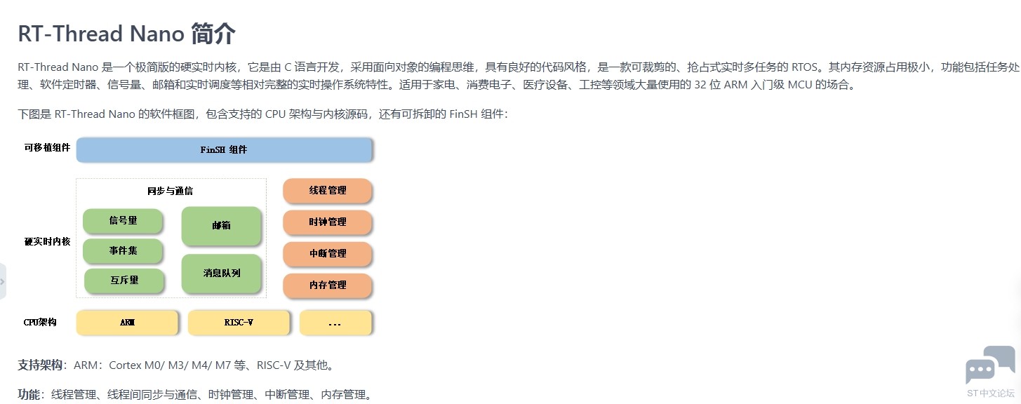

Rt-thread nano 版本里只包含了RTOS内核的及shell的代码,是无法直接使用Rt-thread 的其他功能组件的,以下是Rt-thread nano 的框图及说明。

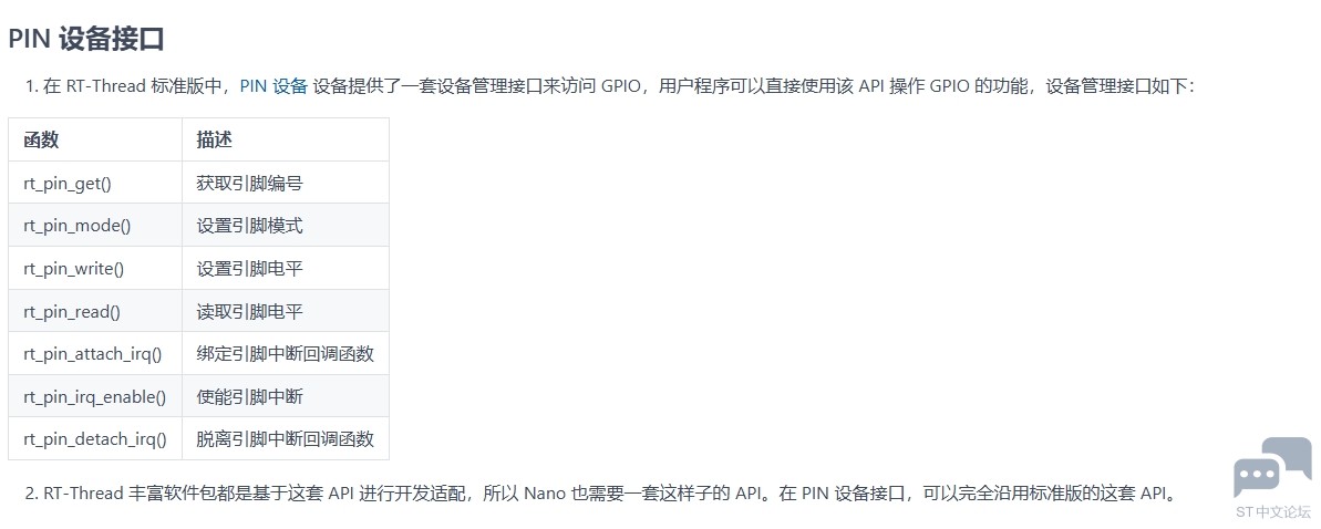

在Nano 中虽然不能直接使用标准版的驱动,不过我们把标准版中冗余的部分裁剪掉也是可以在nano 中来使用的,PIN驱动对外提供的接口如下。 pin.png

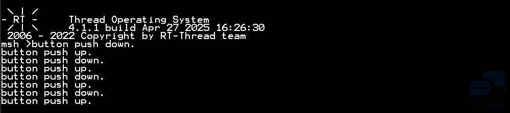

针对上述pin 驱动依赖的平台实现相关代码,标准版本中已经实现了,我们把其他其他芯片以来的去除只保留STM32C0芯片的代码,对应代码如下。

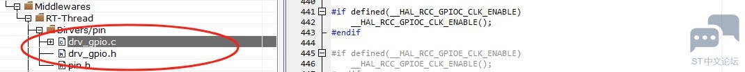

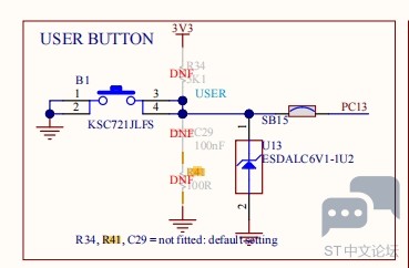

将上述代码加入工程编译,就可以使用标准版本的PIN驱动接口操作GPIO了。
适配好PIN驱动代码后,本地添加如下的测试代码,来验证PIN驱动功能。
