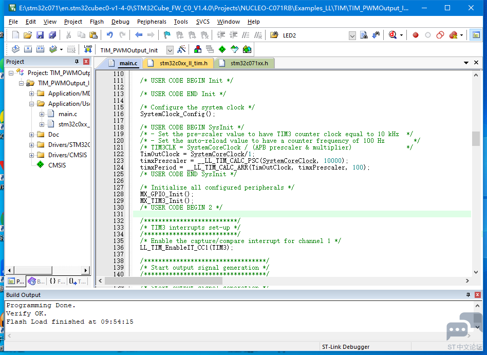

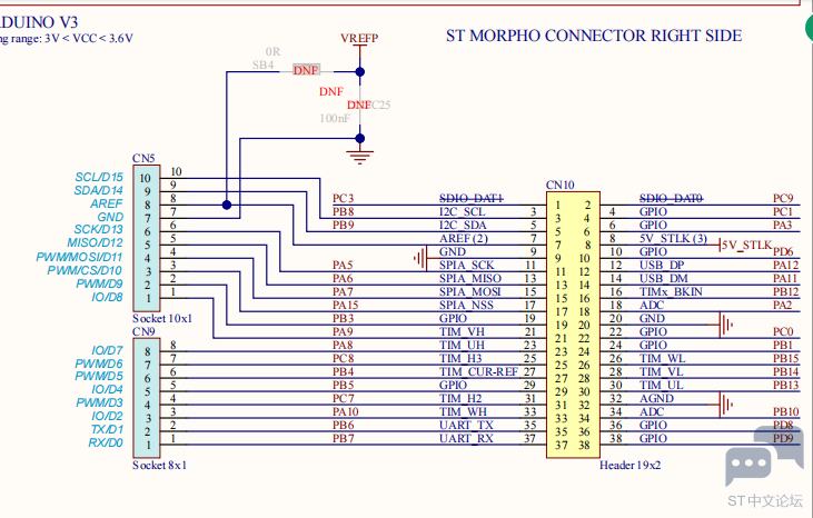

使用TIM3输出PWM,从PA6引脚输出
可以调整输出频率和占空比

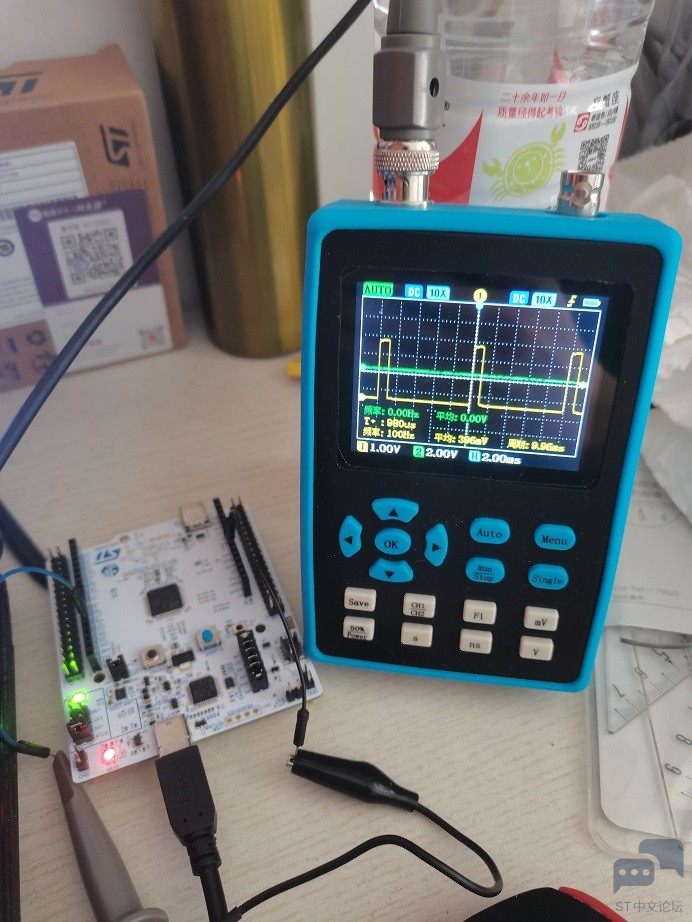

输出波形如图所示,设置输出频率100Hz。

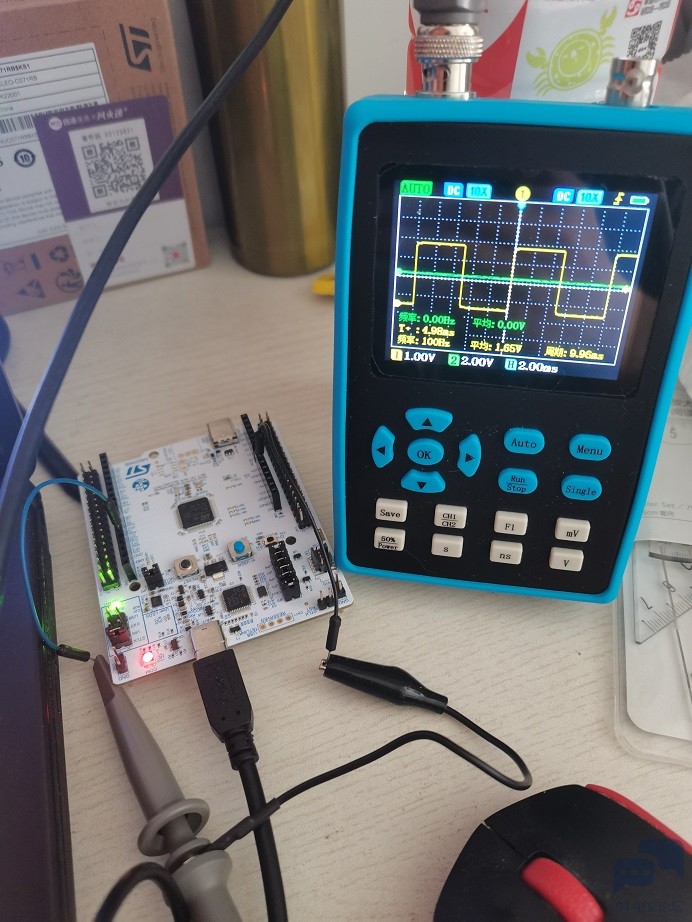

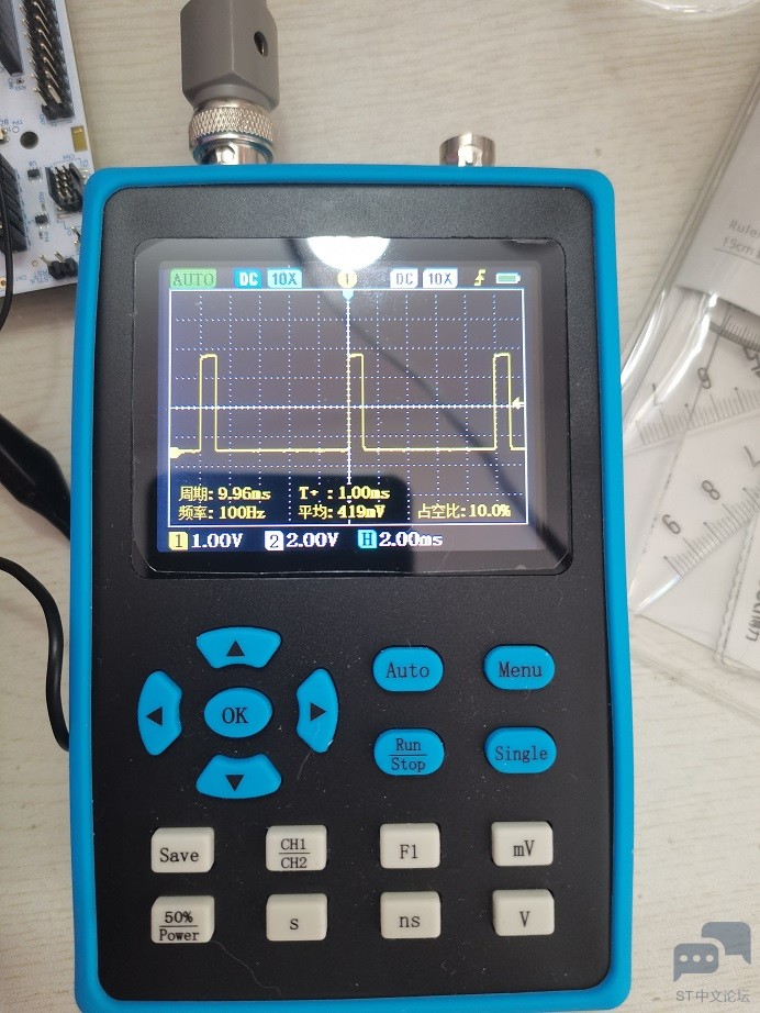

按键控制输出占空比,每次调整10%

PWM设置很方便,输出信号频率比较准
