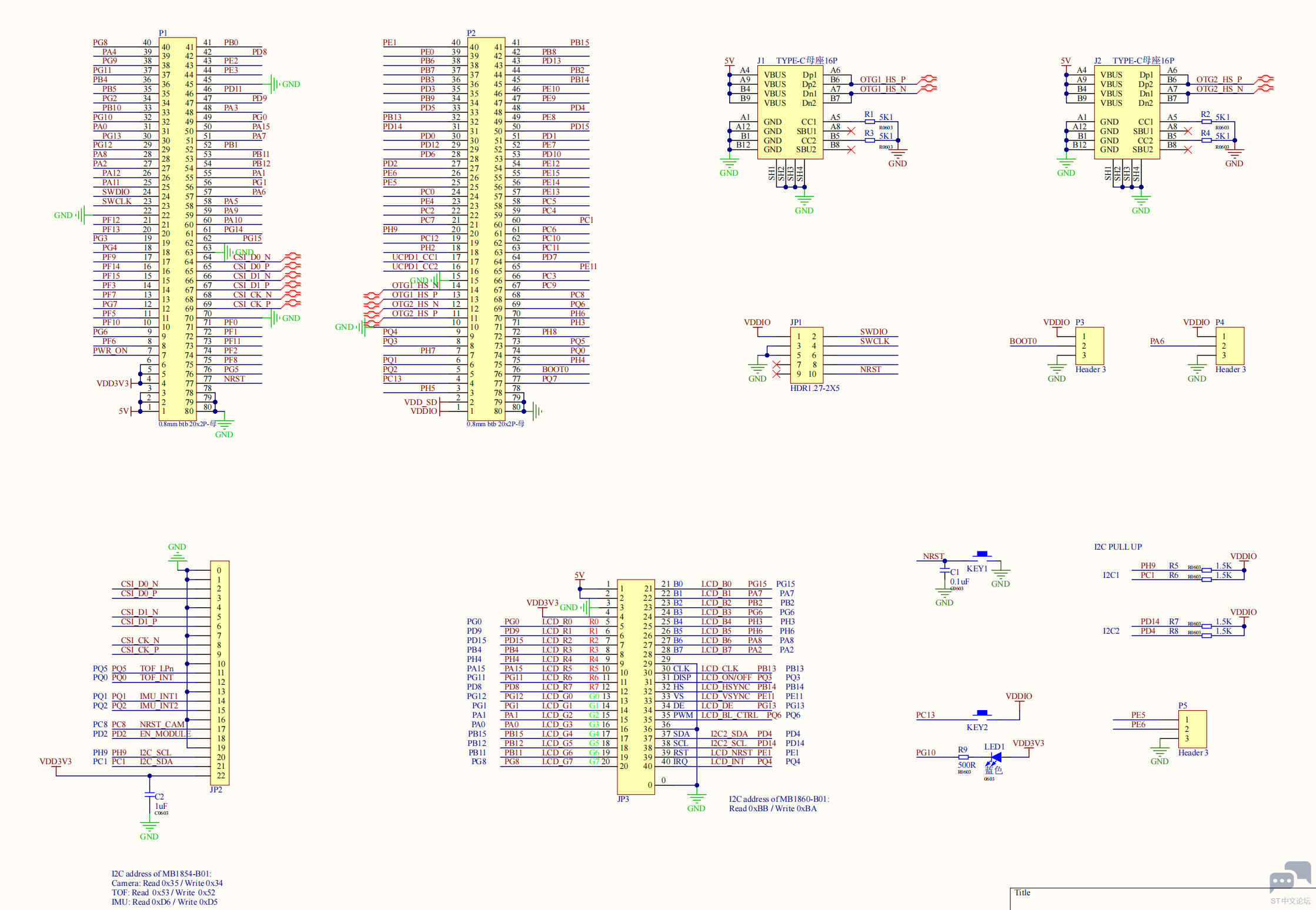

为了方便对核心板进行测试,绘制了一个测试底板。
这个底板针对图像AI开发设计,仅仅将LCD、摄像头等主要外设引出,并没引出多余IO。

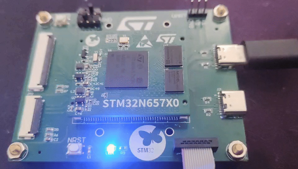

焊接完底板与核心板后,就开始基本的功能测试,也就是点灯工程。
这里我参考【STM32N6570-DK评测】2.最简点灯【STM32N6570-DK评测】3.从外部flash启动
仅仅是在IO配置部分选择PG10,其余完全一样。
分别实验运行在RAM和外部Flash的点灯程序,确认硬件可以正常使用,具体实验流程可参考【STM32N6570-DK评测】2.最简点灯【STM32N6570-DK评测】3.从外部flash启动
