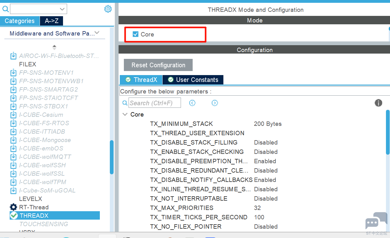

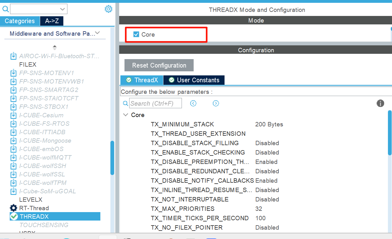

点击threadx,勾选core

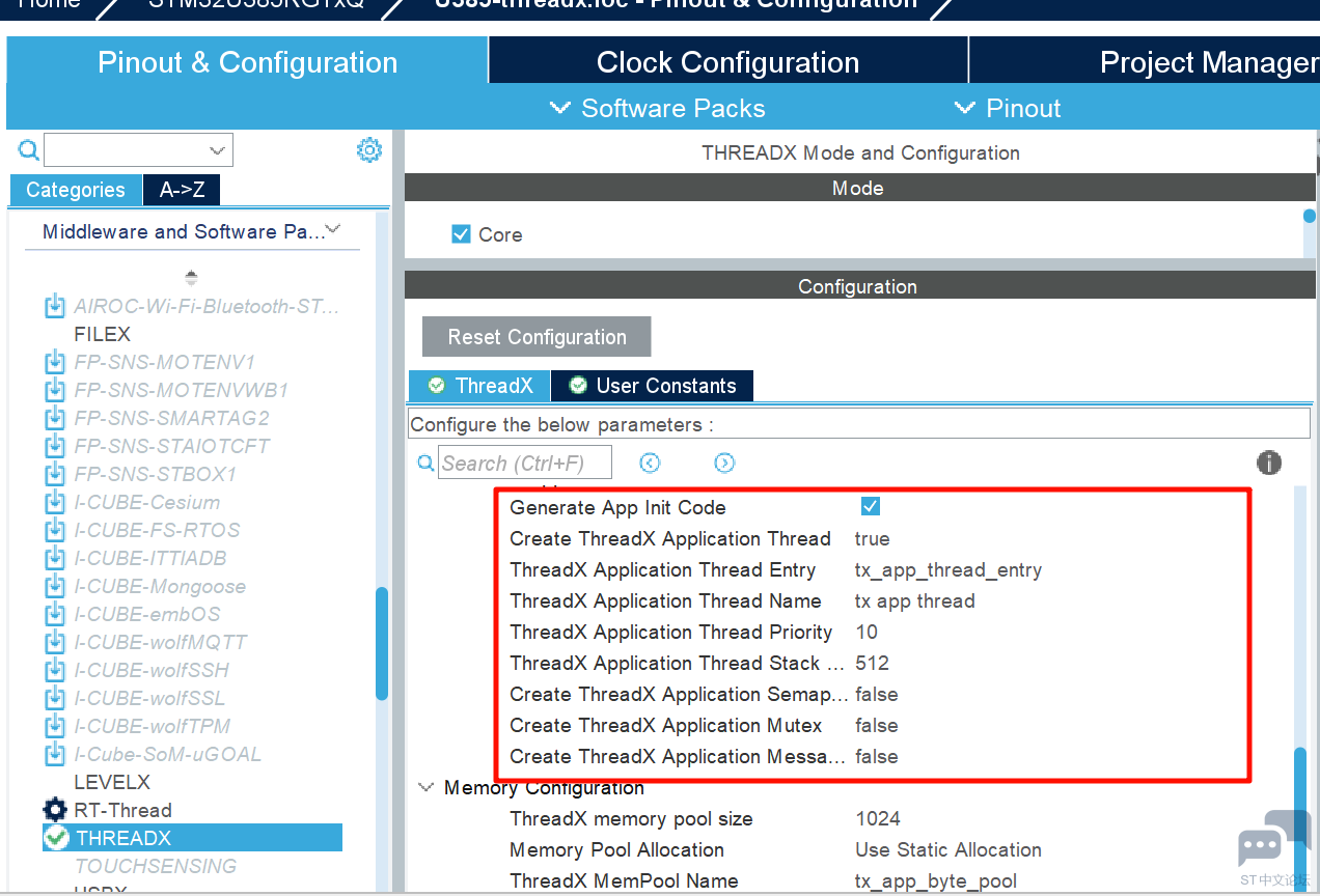

产生APP初始化代码,相关配置如下

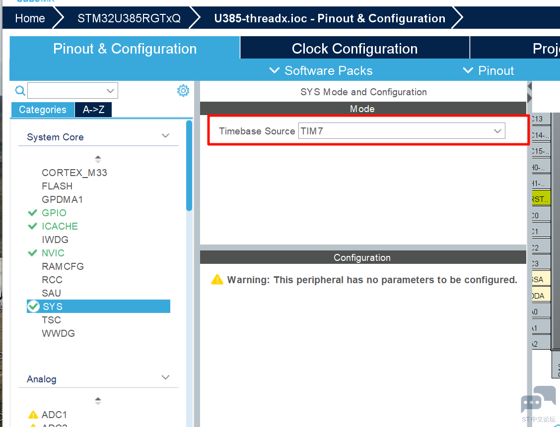

5、由于threadx占用了内部的systick定时器,需要给内部的延时指定其他定时器时钟

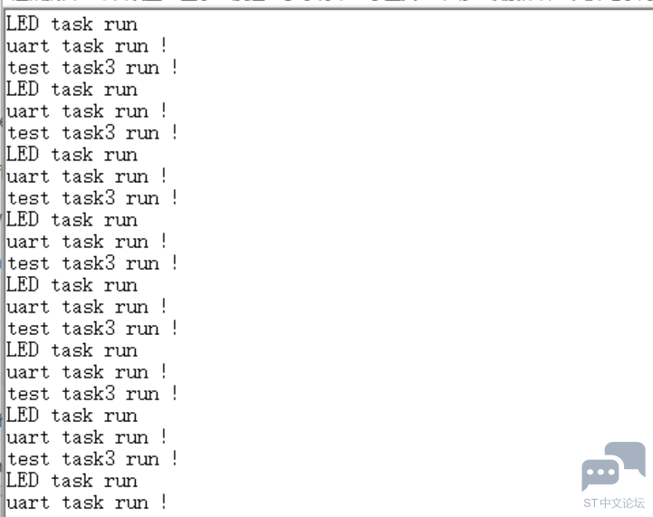

7、下载验证如下:
