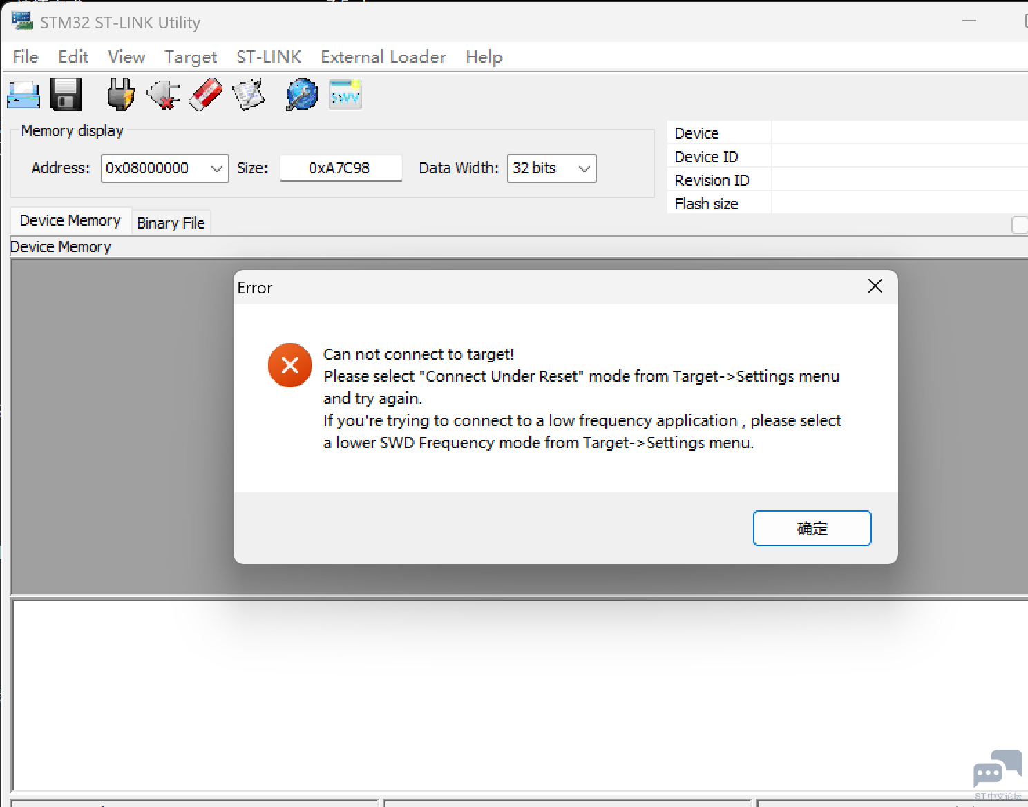

下个STM32CubeProgrammer连接试试,
先看看设备插入电脑,设备管理器能不能识别,
能识别到后看看STM32CubeProgrammer界面能不能看到板载的STLINK调试器
而且缺少自动功能。
所以还是与时俱进,用STM32CUBEPROGRAMMER ,目前适用所有STM32。
有可能是低功耗程序把SWD接口关了 boot拉高再连接即可

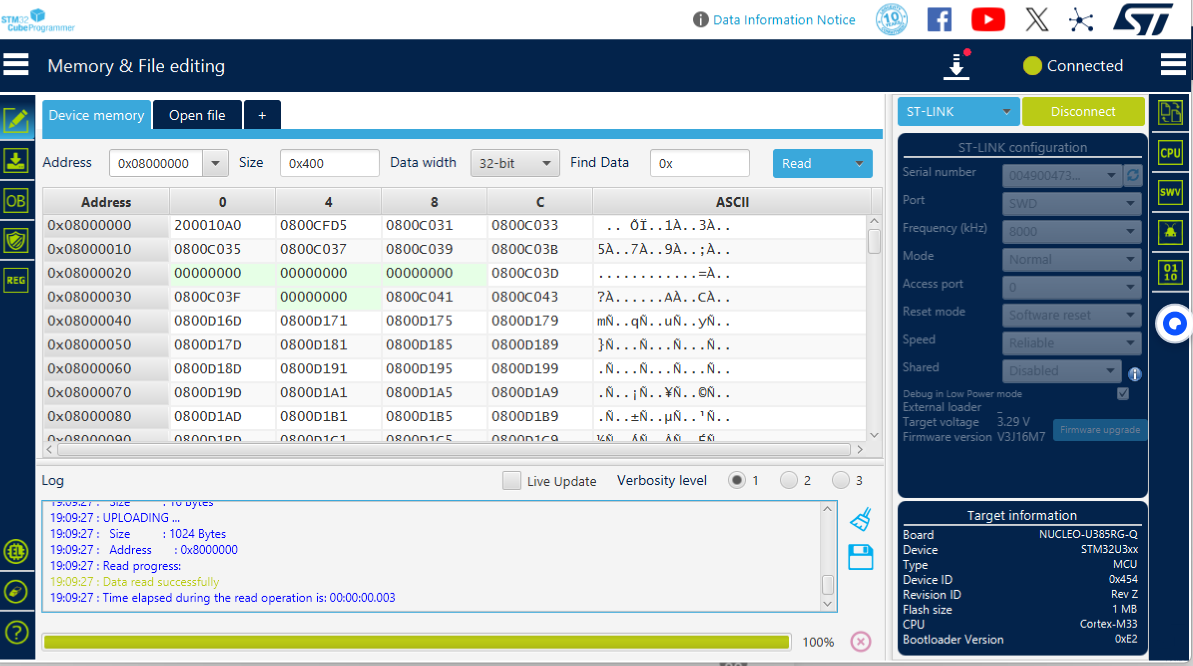

STM32CubeProgrammer下了最新版本才连上
