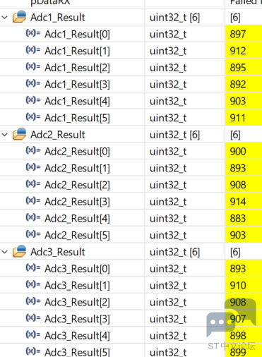

可以肯定TIM4的OC4事件时可以用来触发ADC1/2/3的。
我这边使用TIM4同时触发3个ADC模块,DMA循环搬运结果,程序运行可控。
尽量使用CubeMx进行配置,这样方便。
