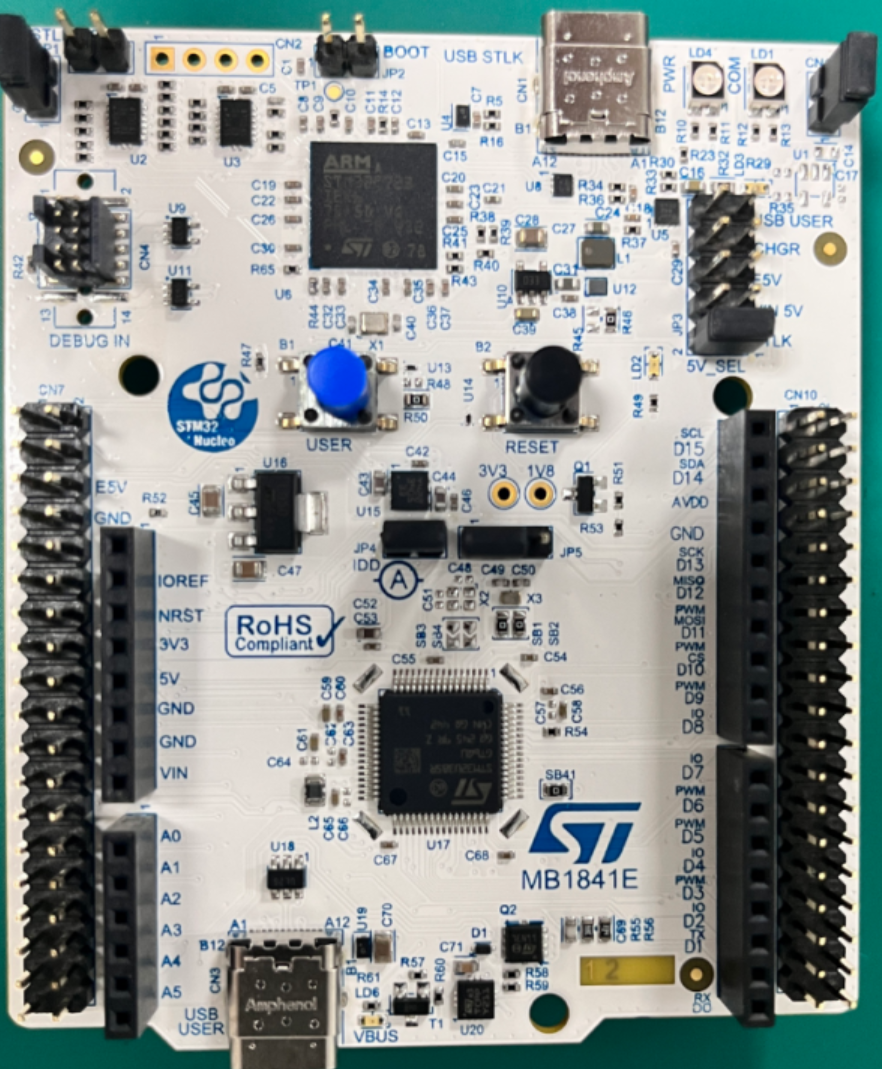

不仅针对于STM32U385demo,其他demo板同样使用,
在我们拿到一块新板子的时候,首先就是通电看是否OK,然后再调试之前,会下载相应的PACK包

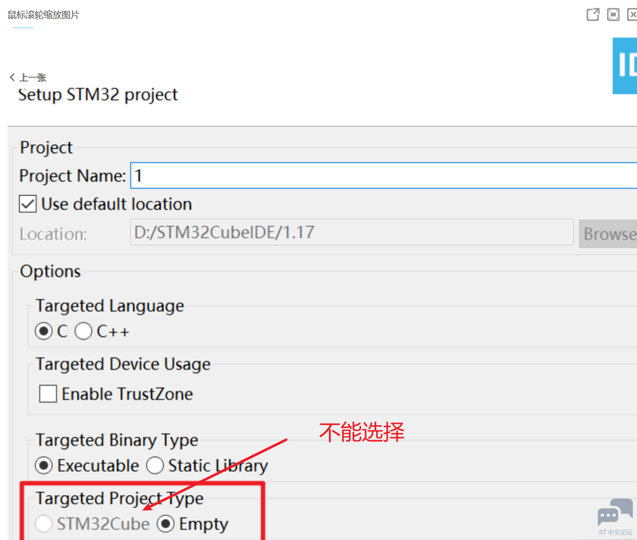

但是我们下载的PACK包就是正确的吗?这可不一定哦。
如果遇到一下情况,那就是PACK包不对,需要更新你的软件以及PACK包。
这时候不要怀疑,肯定是PACK包不对,直接更新就行,如果PACK里面没有更新的,那就需要更新IDE软件或者MX软件,然后就可以看到最新的PACK包了。

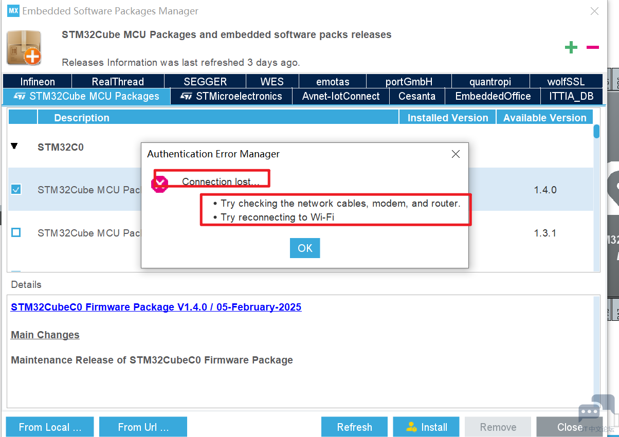

在你更新PACK包时候,是不是会让你填写用户名、密码,如果填了出现如下界面怎么办

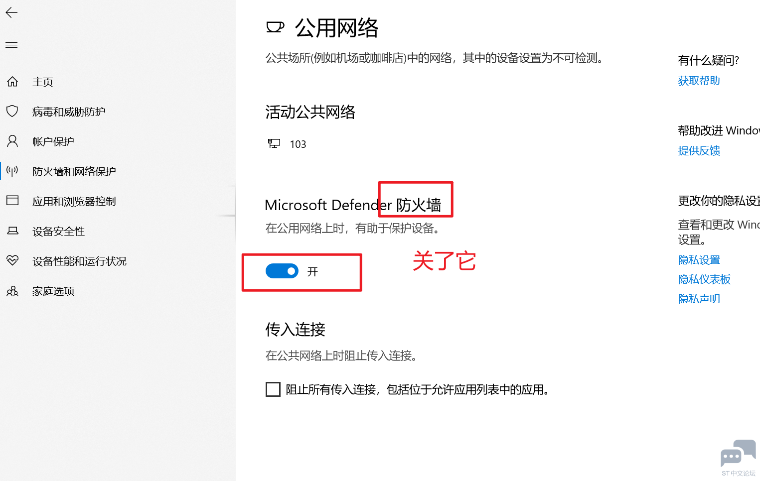

不要想那么多,怎么配置怎么配置等,直接找到你的防火墙,关闭它就可以了,下载好之后再打开防火墙

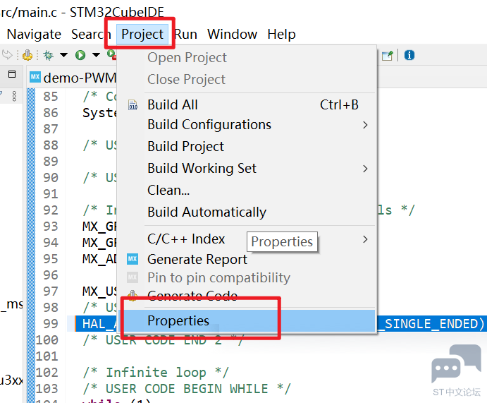

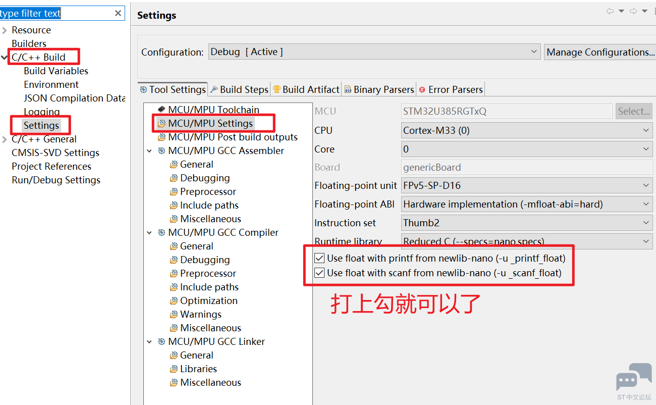

四、关于IDE软件的,浮点数计算
在我们使用到浮点数的时候,有时候会显示不出结果
这时候就需要去设置里面,设置一下就行了
