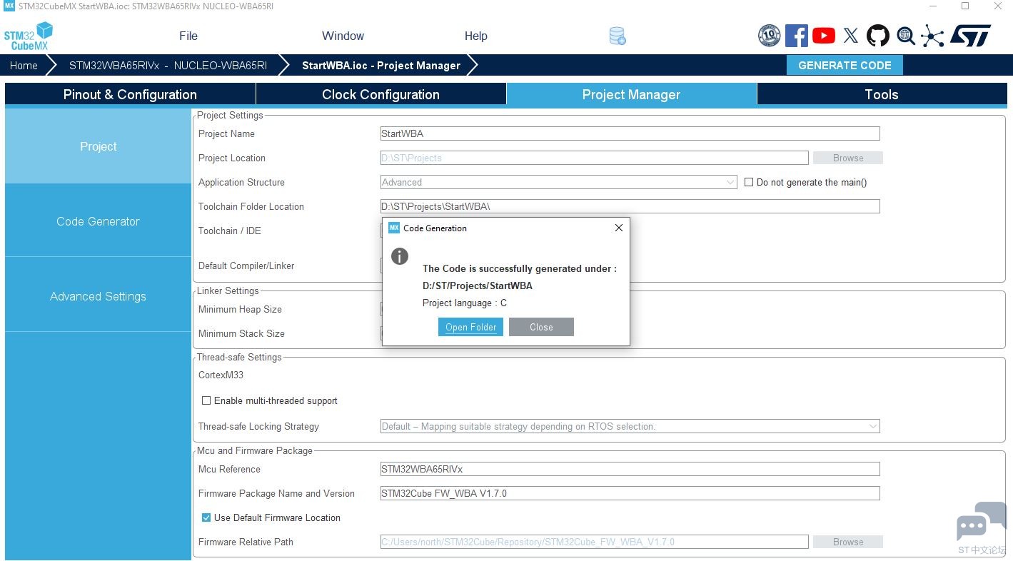

按照【有奖体验】STM32Cube通过Clang/LLVM支持进一步简化代码开发 - STM32团队 ST意法半导体中文论坛的导引,先用cubeMX创建一个新的工程,使用cmake,并使用stm-Clang编译器

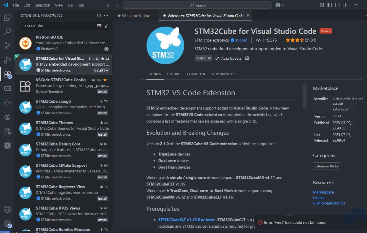

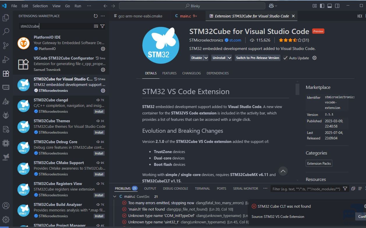

2 剩下的工作在VScode中,需要先安装STM32Cube for VS插件

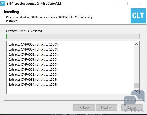

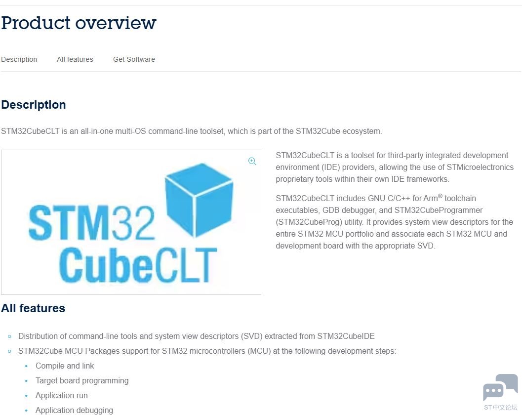

这个插件需要依赖STM32CubeCLT,这个是命令行平台的代码,包括多种编译器和工具
下载后直接安装

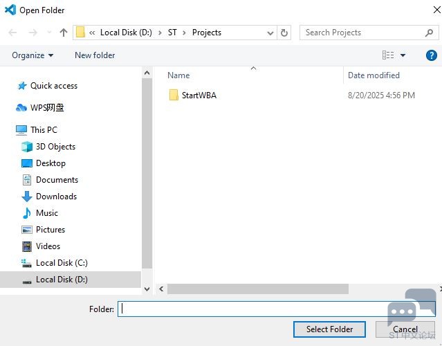

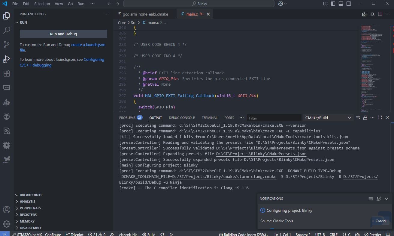

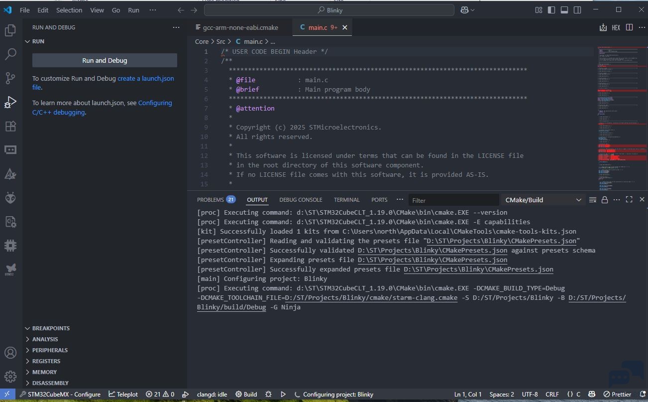

3 加载工程。在VS code中选择打开目录fold

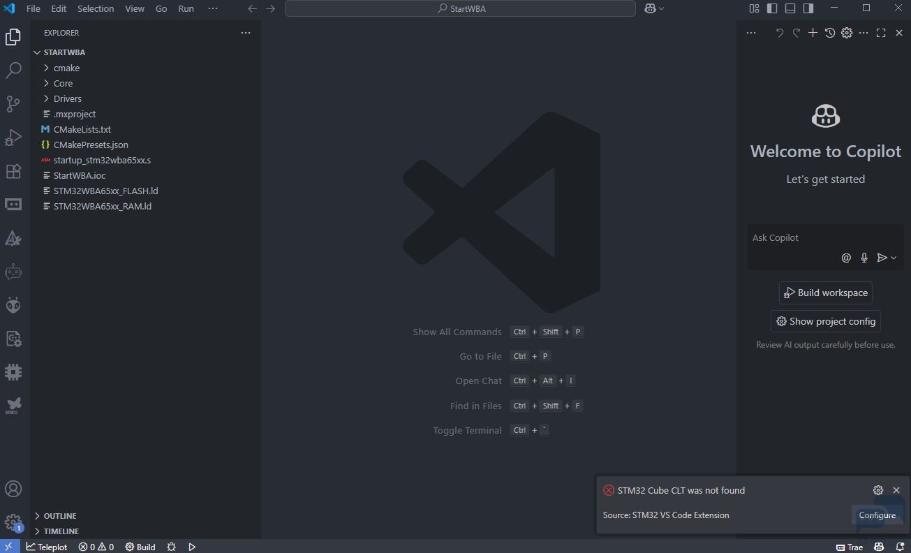

但是打开后并没有如说明中启动安装和配置的过程,果然入坑了。显示STM32CubeCLT没有安装,沃特?这不是搞事情吗?
同时编译的过程,发现了源代码的一百个错误(21个也不少了)

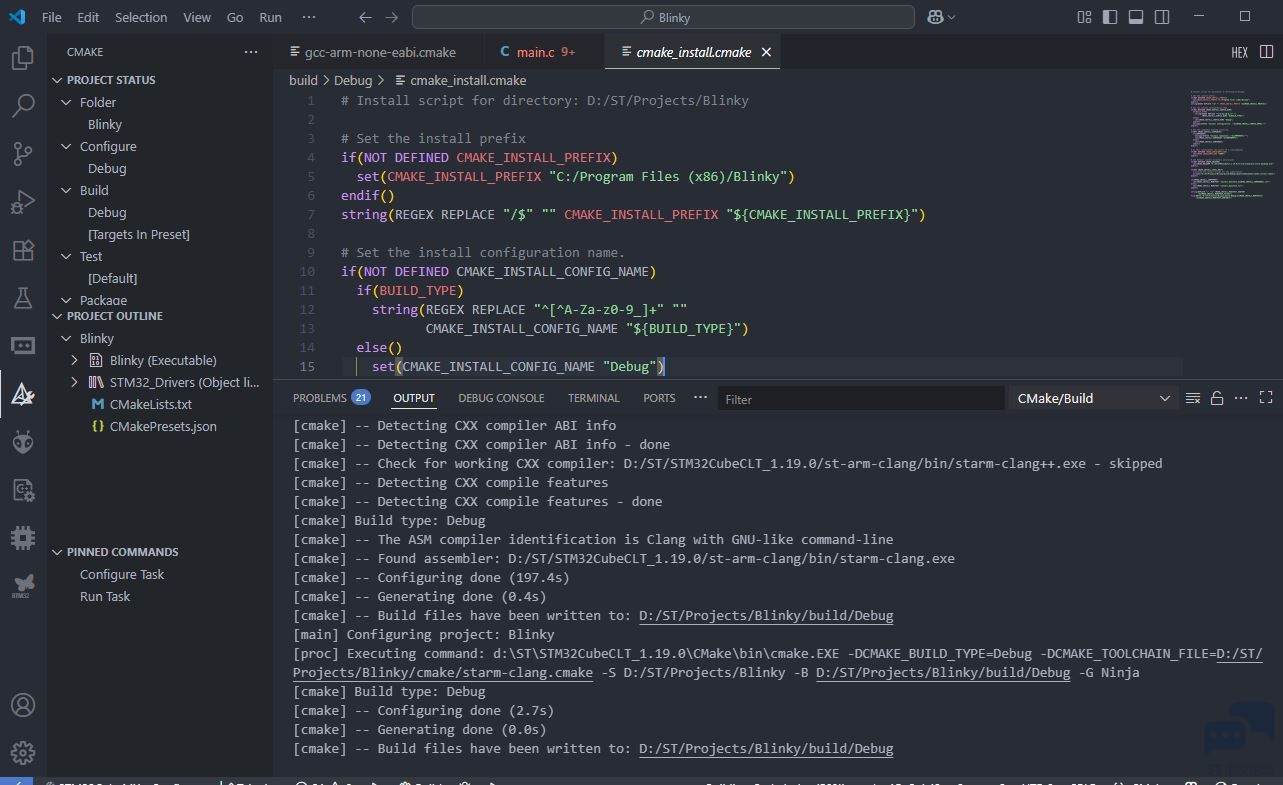

多次尝试后,发现需要用run and debug创建工程配置,果然可以成功,现在还没有开始编译啊。

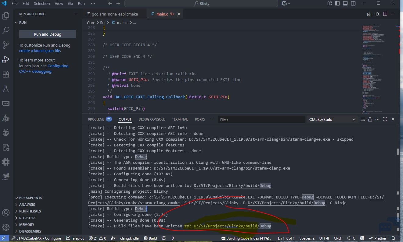

这个是编译的过程,明显使用Ninja来弄的

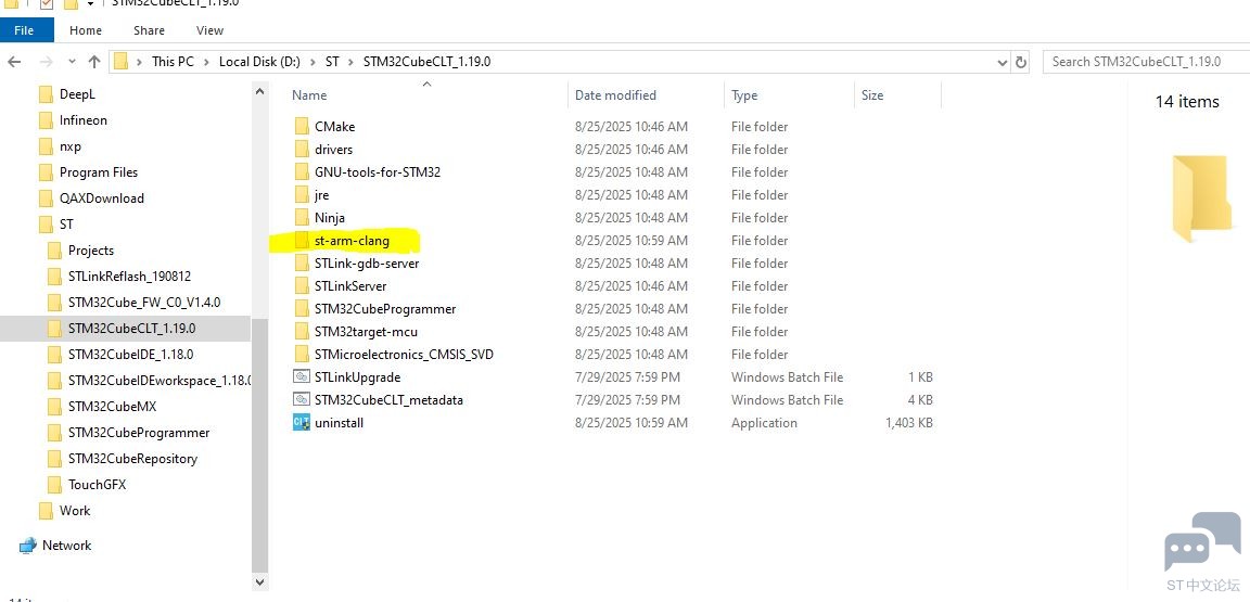

回到STM32CubeCLT的安装目录,可以看到,这里有多种编译器的工具选择,当然,包括starmClang,
最终还是正确生成了配置文件在build/debug目录下

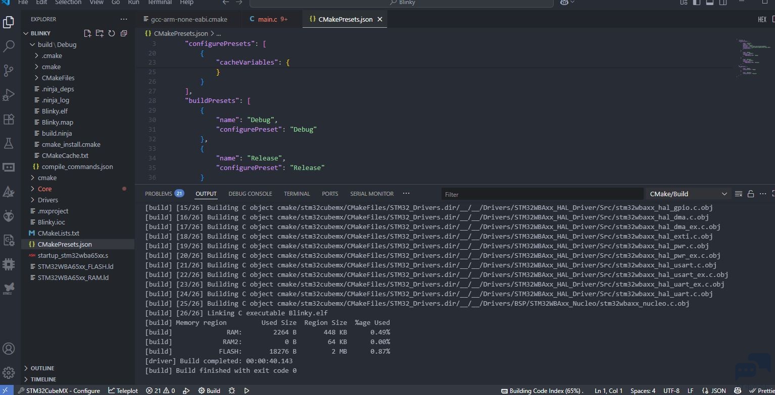

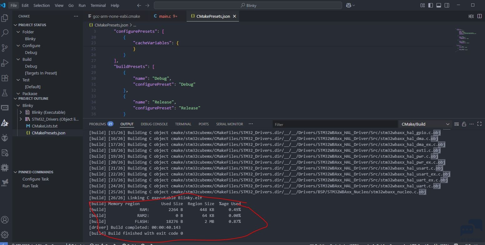

4 build编译工程。
这里的编译需要在cmake的图标下启动,这里也和说明不同,
终于好消息,来了,最终编译成功。是一个elf格式的二进制文件。内存占用和分配也在这里显示出来了。

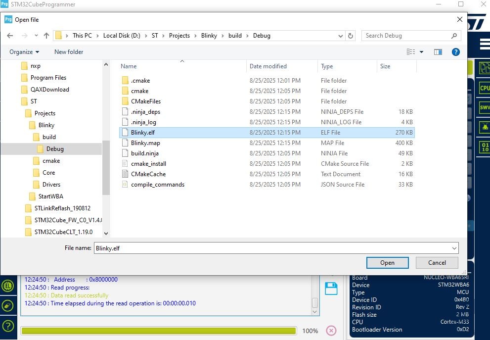

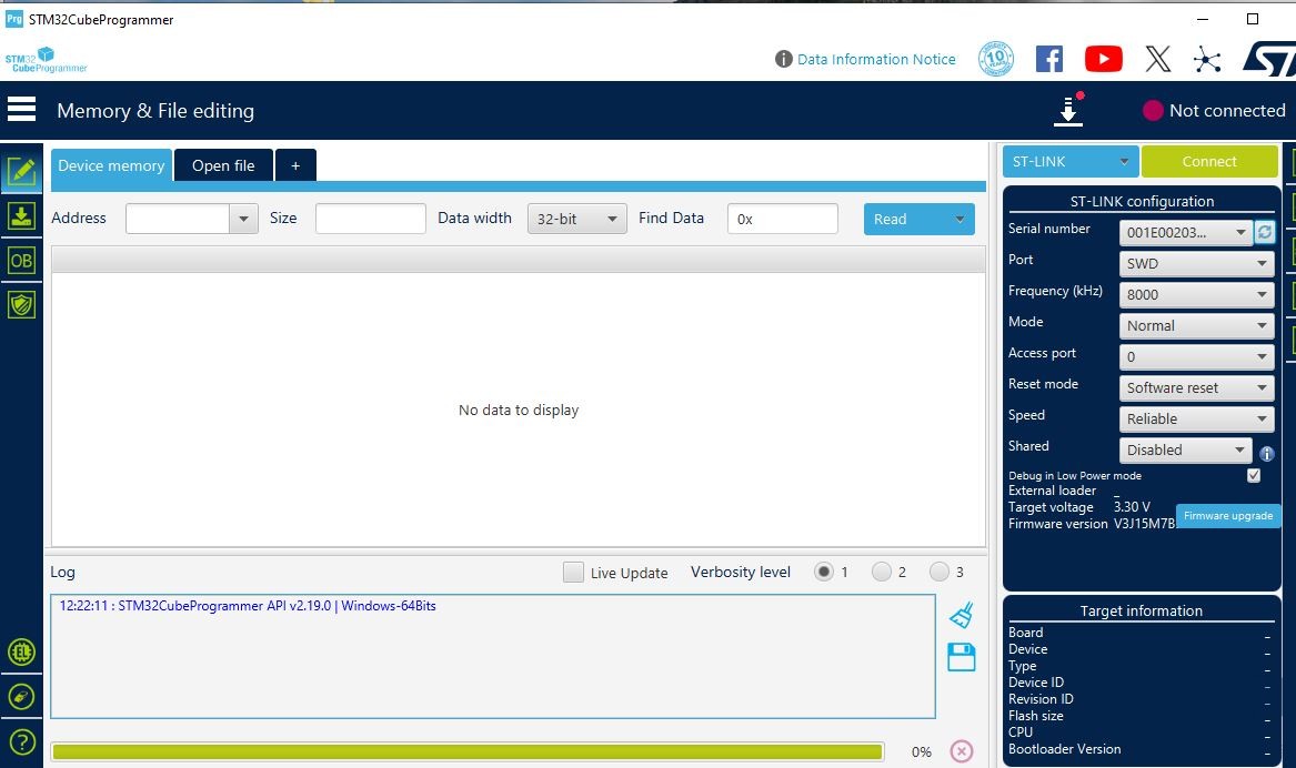

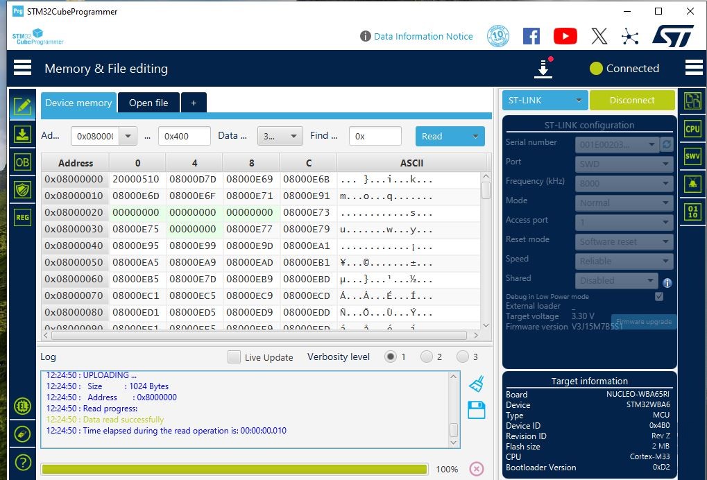

5 下载到开发板
这个用programmer,启动后刷新找一下stlink
点击连接,可以直接看到内存并修改之

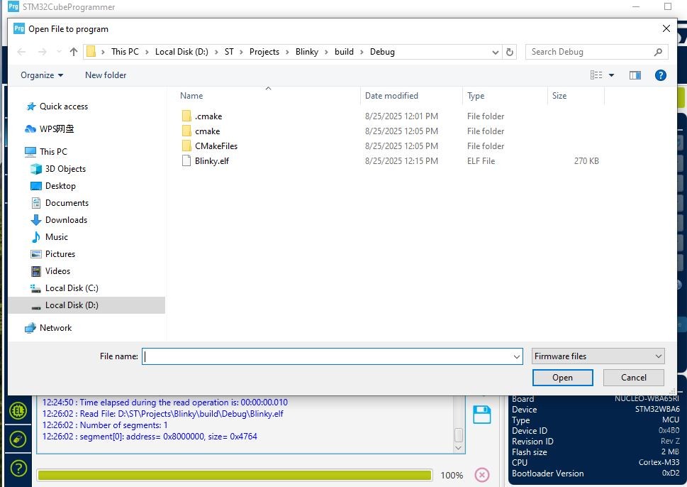

选择这个elf文件
也可以在第二个图标的program选择,这样就过滤了无用文件,直接只有elf文件

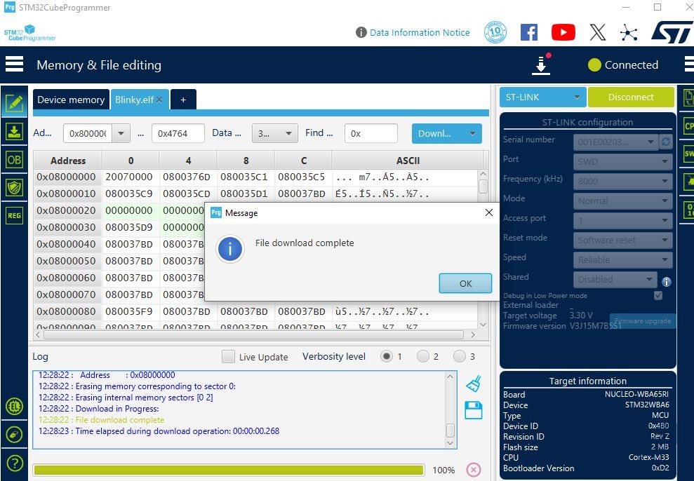

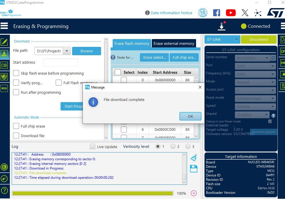

点击start programming,显示下载成功OK
用第一个启动页面也一样可以下载,不过使用download按钮

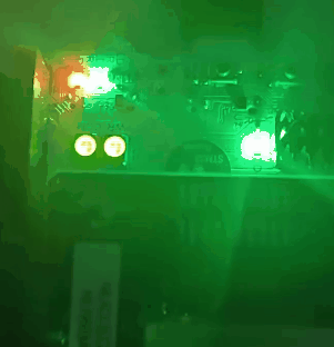

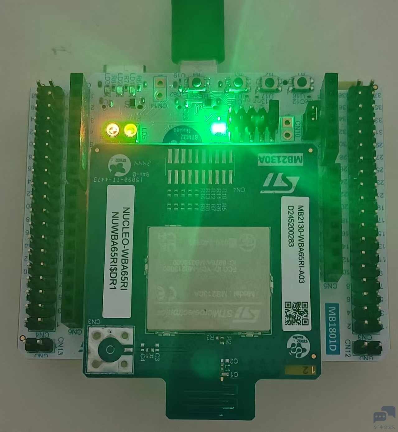

6 程序显示
这时下载后的图标,显示亮灯如下
按照动图的显示,是一个流水灯。
