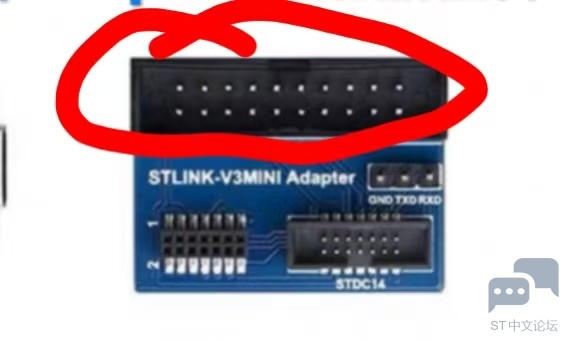

就是这个
很抱歉,目前还没有搜到说明资料。
不过从照片上看,似乎是转换成与以前兼容的20脚的接口。毕竟之前的评估板都是这样的接口。
可以简单验证一下,对照这个14脚的说明和ST-LINK V2的20脚说明,量测那几个脚是不是一一对应的关系即可验证。
另外上面丝印是 MINI的,这个已经过时了,现在的是MINIE 版本。 不过转换接口应该不影响。
好的,感谢解答
